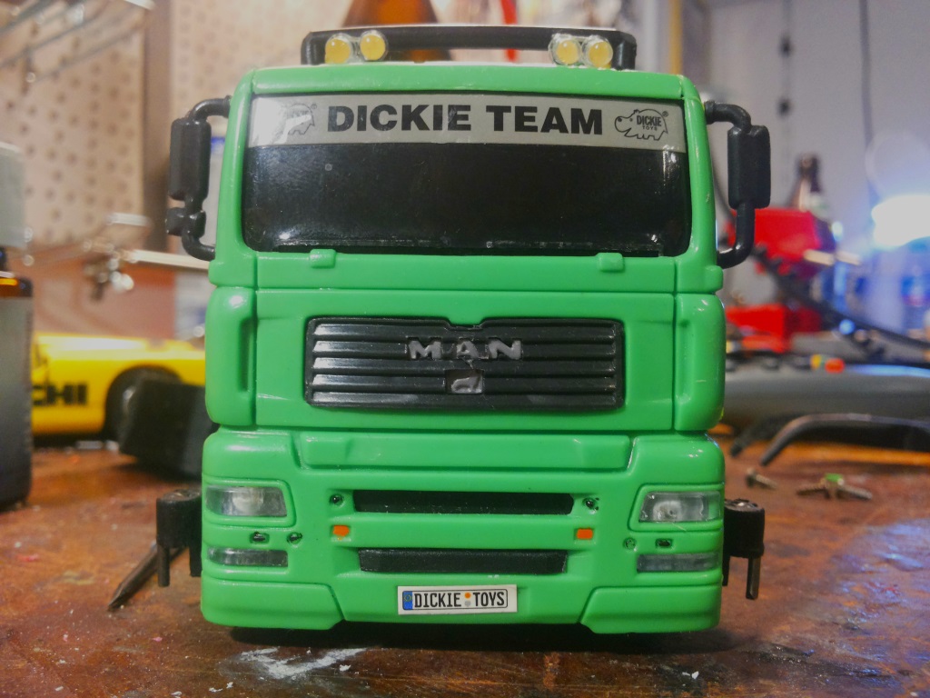

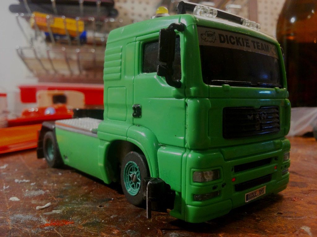

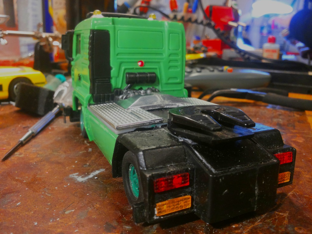

Ich habe noch nie so viel Arbeit in ein Auto gesteckt - dafür erwarte ich aber auch, dass er ordentlich zerpflückt wird :tongue-wink:

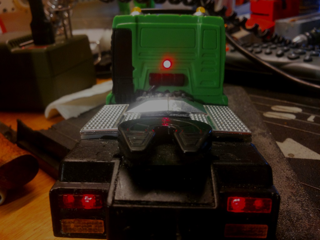

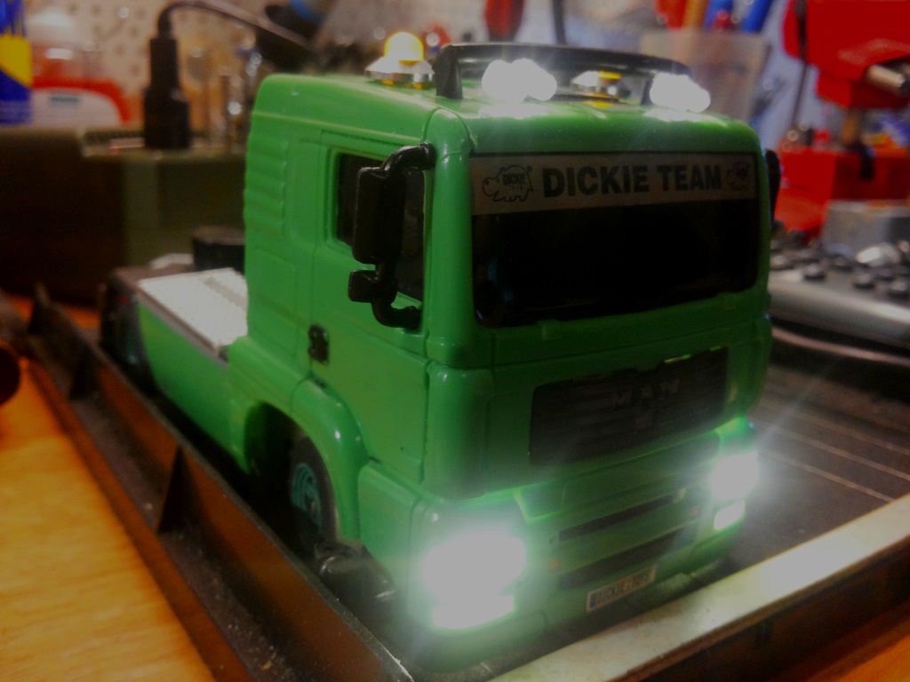

Die Frontscheinwerfer sind mit Standard 120 Ohm angeschlossen. Die vier oben dann mit 120 Ohm in Reihe zu den Frontscheinwerfern, also schon ziemlich gedrosselt.
Mit so vielen LEDs wird aus der Dauerbeleuchtung aber eher eine Art Beleuchtung mit kurzzeitiger Pufferfunktion :tongue-squint: Vor allem wenn die Blinker auch noch an sind ist der Goldcap sehr sehr schnell leer. Macht nix, ich finds sogar geil wenn das Licht beim Gasgeben heller wird :grin:
Aber: die Elektronik hat so eine knappe Stunde Dauerbetrieb bei knapp 30V durchgehalten. GTL ist super! :thumbsup:
