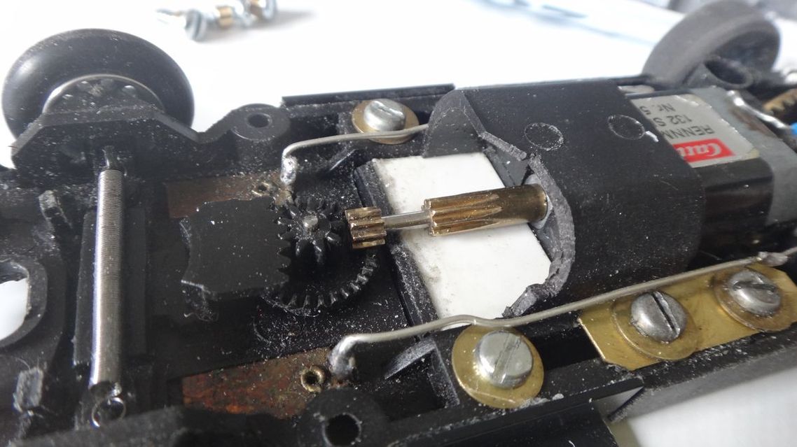

Diese von mir lange gesuchte Karosse hat mir Tom auf'm Treffen vermacht
Nach hinten versetzte Abstandshalter und ein bewegliches Gewicht unterhalb der Achshöhe...machen die Kiste zur Höllenmaschine
Ja,ja...muß noch Schleifer löten
Danke Tom...hoffe die getauschten Gegenstände machen die auch Freude.
grüße, Rufus
Hab festgestellt das die neue Serie Ortmänner 34b und 34m im Durchmesser jetzt etwas größer hergestellt werden (jetzt gute 23mm...zuvor etwa 22mm)
..hab die hier auf 22mm abgeschliffen....unter 20,5mm werden die meisten Reifen bei mir erneuert.

Schön, dass du es mit dem Tieferlegen nicht übertrieben hast
Sieht sehr sehr schön aus, eben wie man es von dir gewohnt ist...
Das mit dem beweglichen Gewicht musst du mir nochmal erklären.

...hä,hä..hinten geht's nach paar Tagen automatisch tiefer...die Ortmänner noch einfahren
oerk hat geschrieben:
Hab das schon mal gemacht
..bringt's voll
...am 57er Bel Air.
...kann man's erkennen ?
Mal einen Rennmotor verbaut...nur bei 30Volt mit 20-35 Ohm gut zu dosieren
