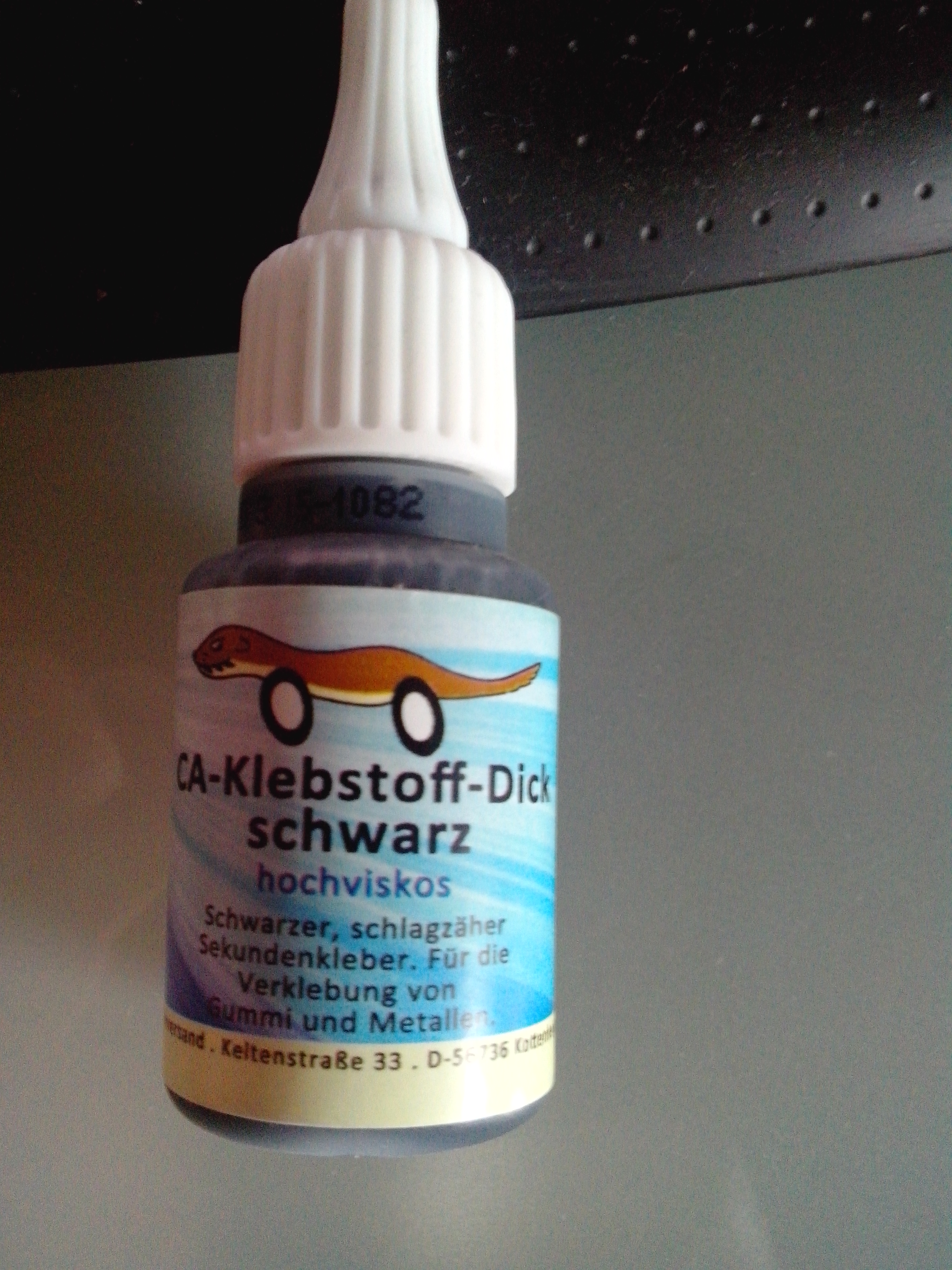

zum verkleben bietet Michael einen speziellen Sekundenkleber in schwarz an, der etwas länger braucht zum abbinden. Bis vor kurzem hatte ich auch noch den alten Klebstoff von ihm hier der mir allerdings ausgetrocknet war. Ich Glaube der von Loctite.

nein das ist nicht der Kleber den Miacha früher hatte, ich schau gleich mal ob ich den noch finde.
Den hier verkäuft er jetzt als Eigenmarke
Und Sorry es war nicht Loctite sonder Weicon
http://www.amazon.de/Weicon-Spezial-Sek ... 33&sr=1-37
der hier war es.
