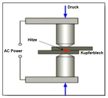

- Servospeedway
- Beiträge: 415
- Wohnort: Ahaus (NRW)
Re: Schleifer Neu belegen
Hi,Menelaos73 hat geschrieben:
...wie ham die die dinger damals reingebracht sieht so eingepresst aus
sind mit Punktschweißen (auch Widerstandsschweißen...Schweißverfahren für elektrisch leitfähige Werkstoffe )
...reingedöhnst
...je nachdem wie dick das Material...oder die Stromstärke eingetellt is (Frühschicht
...eins der wichtigsten Bilder sollte awa noch zu sehen sein... vom wichtigen/richtigen einklemmen im Schraubstock beim einlöten der Litze...die heiße Soße soll ja nicht in die herausstehende Litze ziehen
