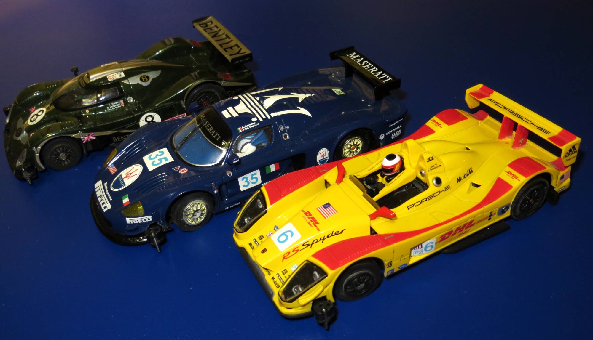

Im Moment ist im Forum aus meiner Sicht nicht sonderlich viel los. Daher liefere ich mal etwas Material zum diskutieren und meckern. :aetsch:

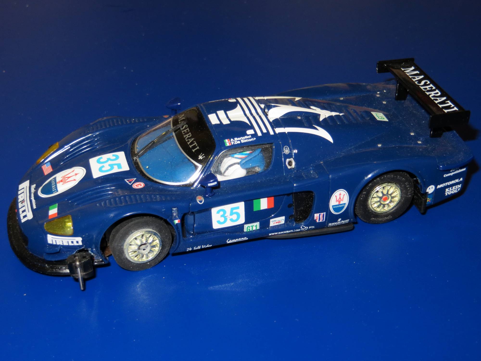

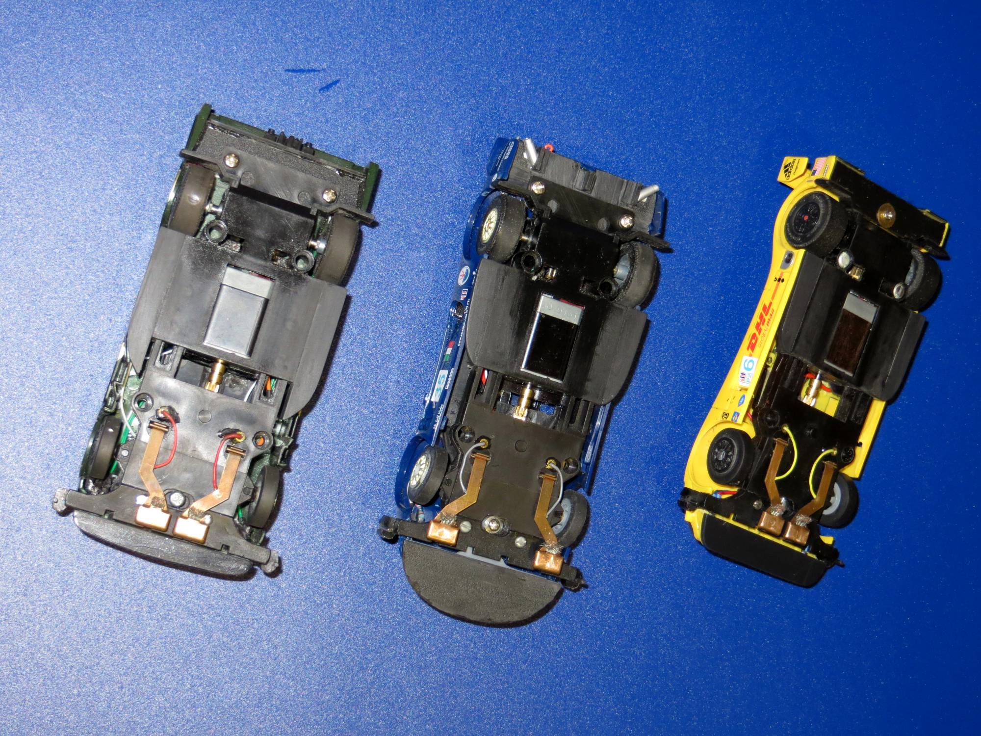

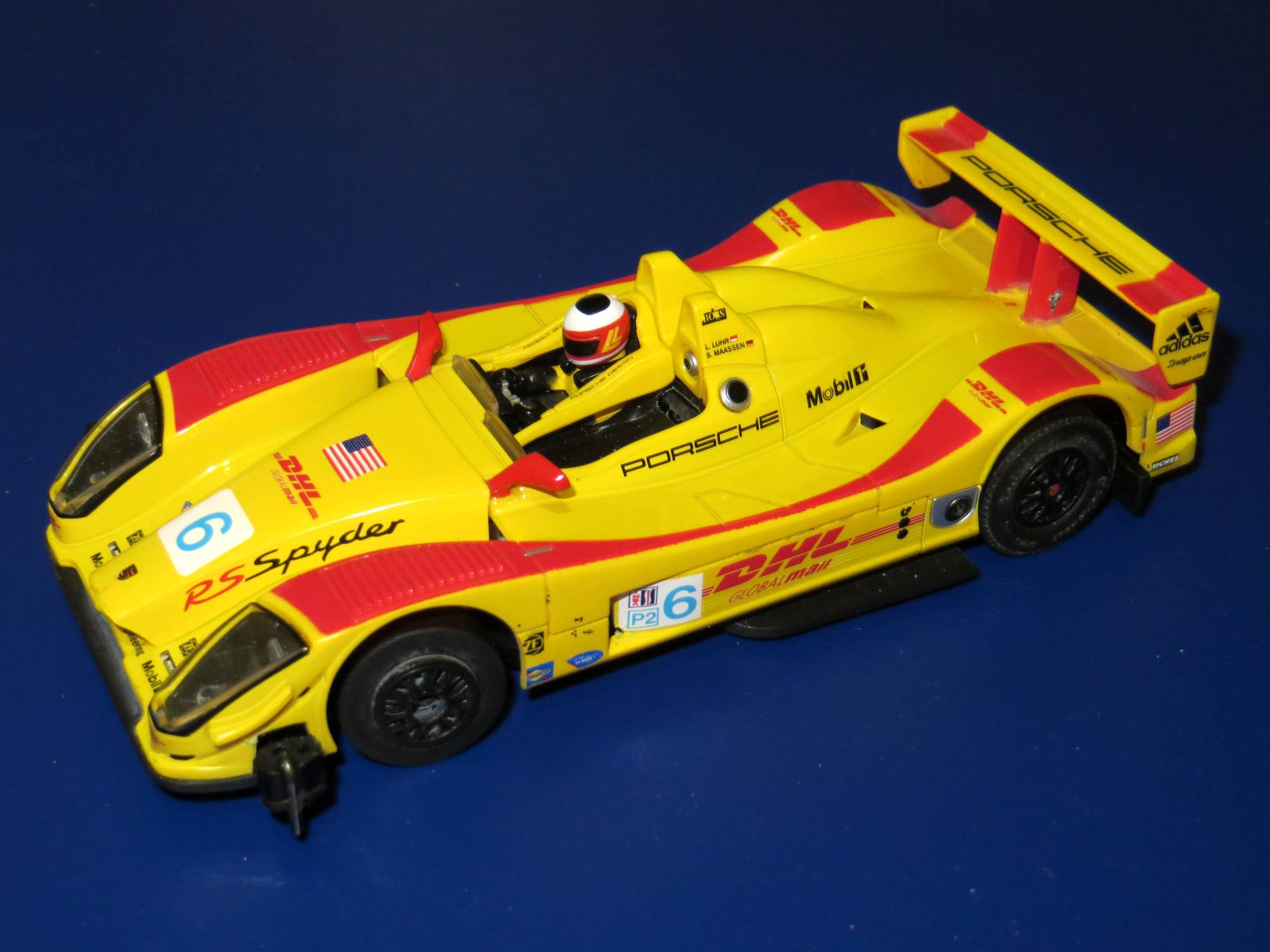

Ein nagelneues Postauto, damit die Teile aus der großen und kleinen Bucht künftig etwas schneller kommen.
Die Karosse ist leider sehr breit. Steilkurve innen geht leider nicht. Sonst bin ich mit dem Fahrverhalten ganz zufrieden.
Der Bentley und der Maserati waren schon mit in Ibbenbüren und wurden nur noch leicht optimiert.

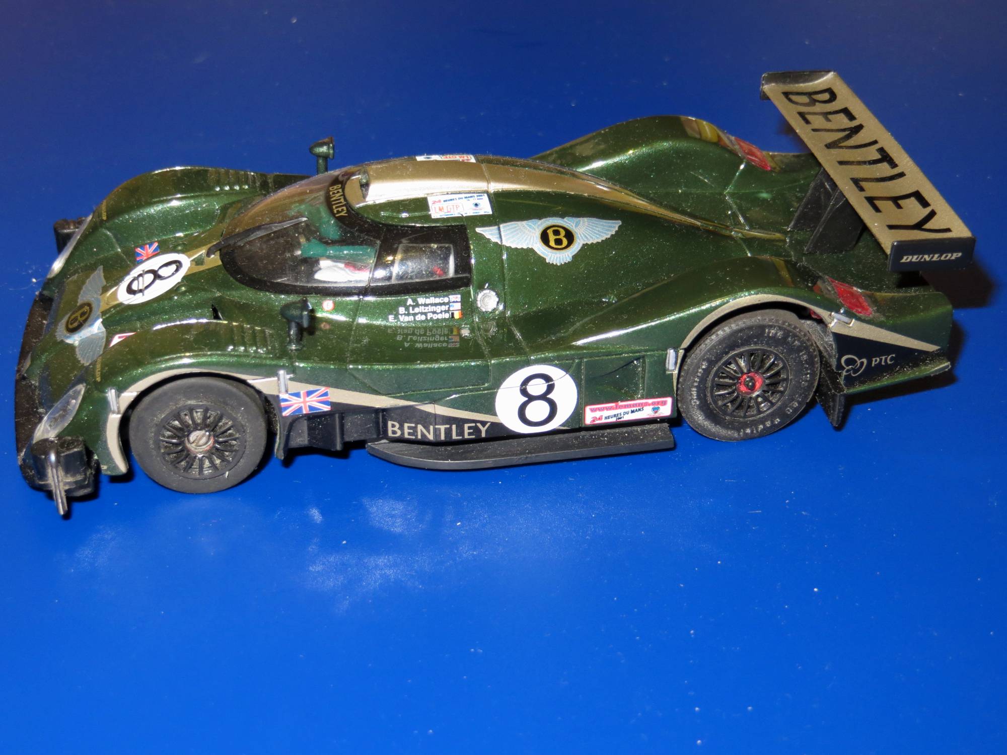

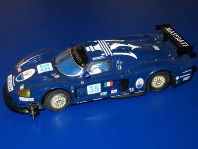

Die Karosse des Maserati passt super. Der Bentley ist sehr problematisch. Hinten drücken die Ritzel an die Karosse und man kann ihn nicht so tief legen, wie er eigentlich müsste. Vorne ist er auch sehr kurz und es wird mit den Kabeln für das Licht sehr eng.
Fahren beide ganz gut aber sind natürlich eher für gemütliches und materialschonendes Fahren und nicht für den ganz harten Renneinsatz gedacht.
Alle 3 EVO Karossen

WOW der Bentley ist echt schön!

Ich bin begeistert. :thumbsup:

:scared: ..höre die Boliden schreien "...fahr mich in Homberg"
...saugudd :respekt:

Hallo endeavour!
Verspätet, aber nun auch noch etwas von mir...
Mein Rechner ist nun endlich wieder/wider am Start und ich bin endlich nicht mehr auf mein schwaches XP-Notebook angewiesen! :D
Endlich kann ich wieder Fotos gucken ohne Einschränkung !!!
Hab mir deine Autos angeschaut, wie genossen!
!!!Top!!! ...gefallen mir sehr gut :respekt:
Hast viel Arbeit reingesteckt und ne super Vorlage für den Bentley geliefert! 8-) Der geisterst mir auch schon länger im Kopf rum! :kinnkratz:
Du sagtest :"...da sei sehr wenig Platz im vorderen Bereich, der Kabel wegen..."
Denke in solchen Fällen über Leitlack nach...
Wie ist da deine Meinung?
Grüsse Sven :waving:

habe dir noch gar nicht zu deinen Fahrzeugen gratuliert. Dadurch, dass du den Look der Original-Felgen beibehalten hast, machen die echt was her.
Möglicherweise vergesse ich gerade was, aber: hast du schon mal gepostet, wie du das machst?

Leitlack
Mit Leitlack habe ich mich noch nicht beschäftige. Es ging bisher immer so und wäre auch sehr aufwendig und fehleranfällig.
Felgen
Ich nehme alte EVO Achsen von den ersten Reibradchassis. Die gibt es mit silbernen, schwarzen und goldenen Felgen. Sägeblatt in den Dremel und für die vorderen Felgen relativ dünn absägen. Für hinten je nach gewünschten Felgenbreite. Mit einer Feile nachbearbeiten / dünner feilen. Nur den kern der EVO-Felge nehmen (passt nahezu perfekt bezüglich Durchmesser). Vordere Servo-132 Felge etwas dünner feilen und mit Sekundenkleber die "Radkappe" aufkleben. Hinten die Servo-Felge mit einer Feile glätten und ebenfalls mit Sekundenkleber festkleben. Alle 4 Felgen ca. 20-30 Minuten.

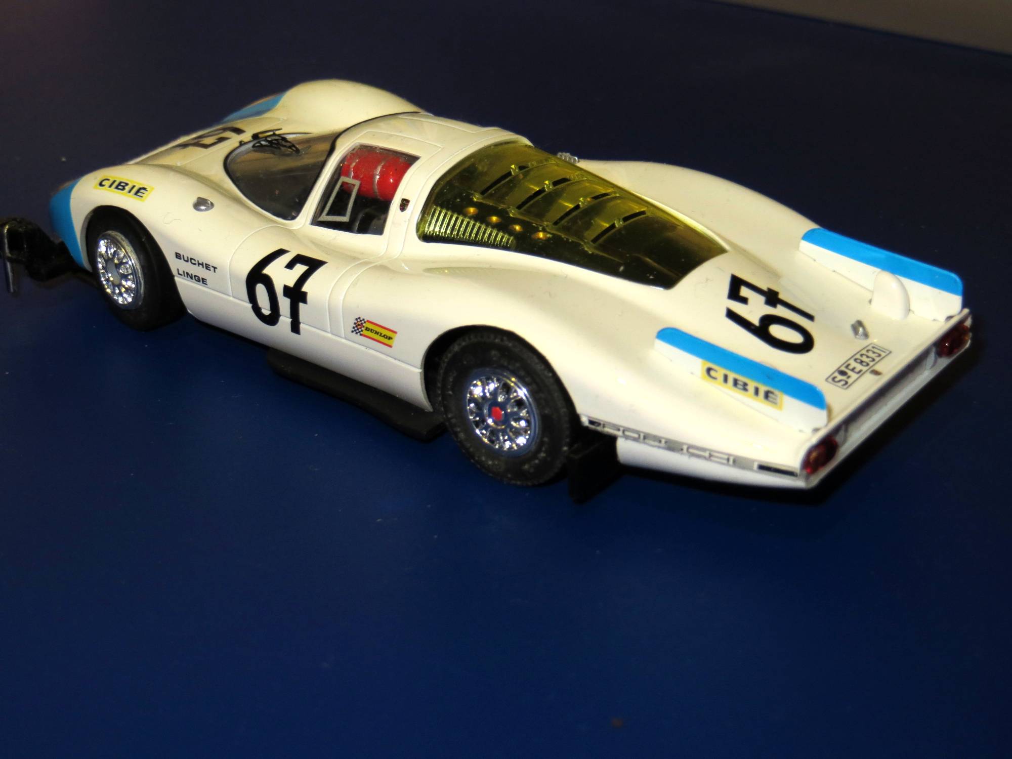

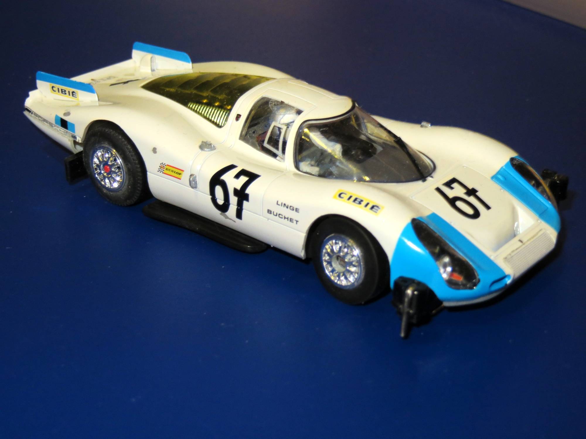

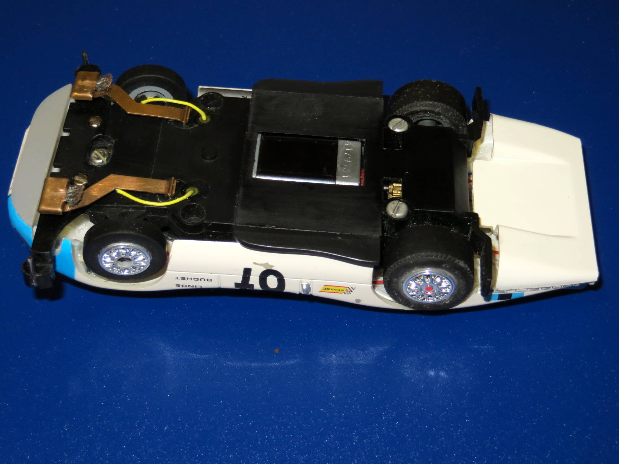

Und jetzt mein neustes Werk
Ein Porsche 907 auf Basis einer SRC-Karosse. Hinten mit verbreiterten Felgen und 12mm Ortmann.
Bisher das am besten fahrende Auto, dass ich gebaut habe :banana: :banana: :banana: :banana: :banana:
Vorne und hinten LED-Licht
Geht ganz glatt durch die Innenbahn der Steilkurve, viel Grip hinten ...
Wünsche ein cooles driften in das Neue Jahr
