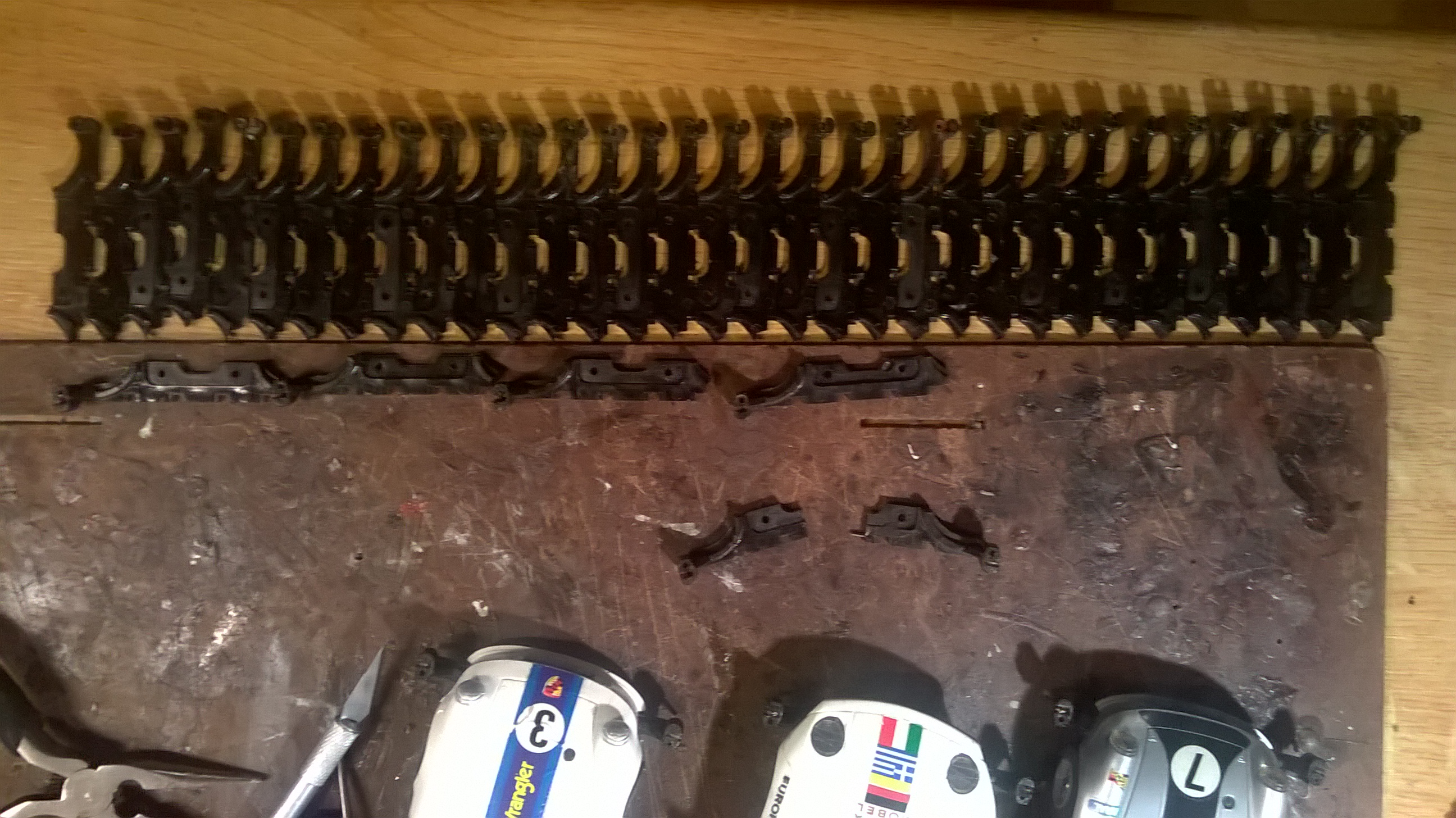

Hi zusammen,
mache ja immer aus zwei kaputten Führunsghörnern eins, aber offenbar hab ich da beim Fahren nen Drall...
Rechts bricht viel öfter ab als links...
Ist das vielleicht bei jemand genau anders rum?
Würde beim nächsten Treffen gerne tauschen. Geb auch gerne nen Coach, wie man aus zweien eines macht...
Gruss Michi
PS: schonklar, oder? Bei abgebrochenen Führungshörnern das grössere Trumm NIE wegschmeissen!!

lubomir hat geschrieben: PS: schonklar, oder? ...NIE wegschmeissen!!
Uuuuuih...heftisch :scared:
...so viele hab ich niemalsnie gesehen...gefetzte :tongue-wink:
Bei mir brechen die echt selten...sehr selten...hab bis jetzt selberst maximal 10 Stück gefetzt...und ich fahre fast täglich meine Runden.
...zwei hab ich alleine durch's "fallen lassen" gefetzt :poo:

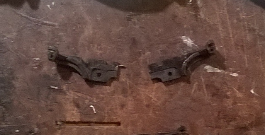

Hab hier noch einen gefetzten Haken liegen...auch rechts ab :|

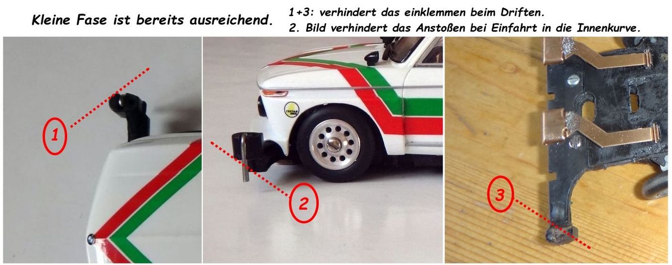

Mach das aber auch öfter so:
...oft einfach brutal mit'm Dremel (ausser Nr.3 wird gefeilt)...vorher Haken raus !
Bild 2 sollte was bringen bei deinem SoSpätWieNurMöglichNachInnenLenken-Fahrstil :daumen:
