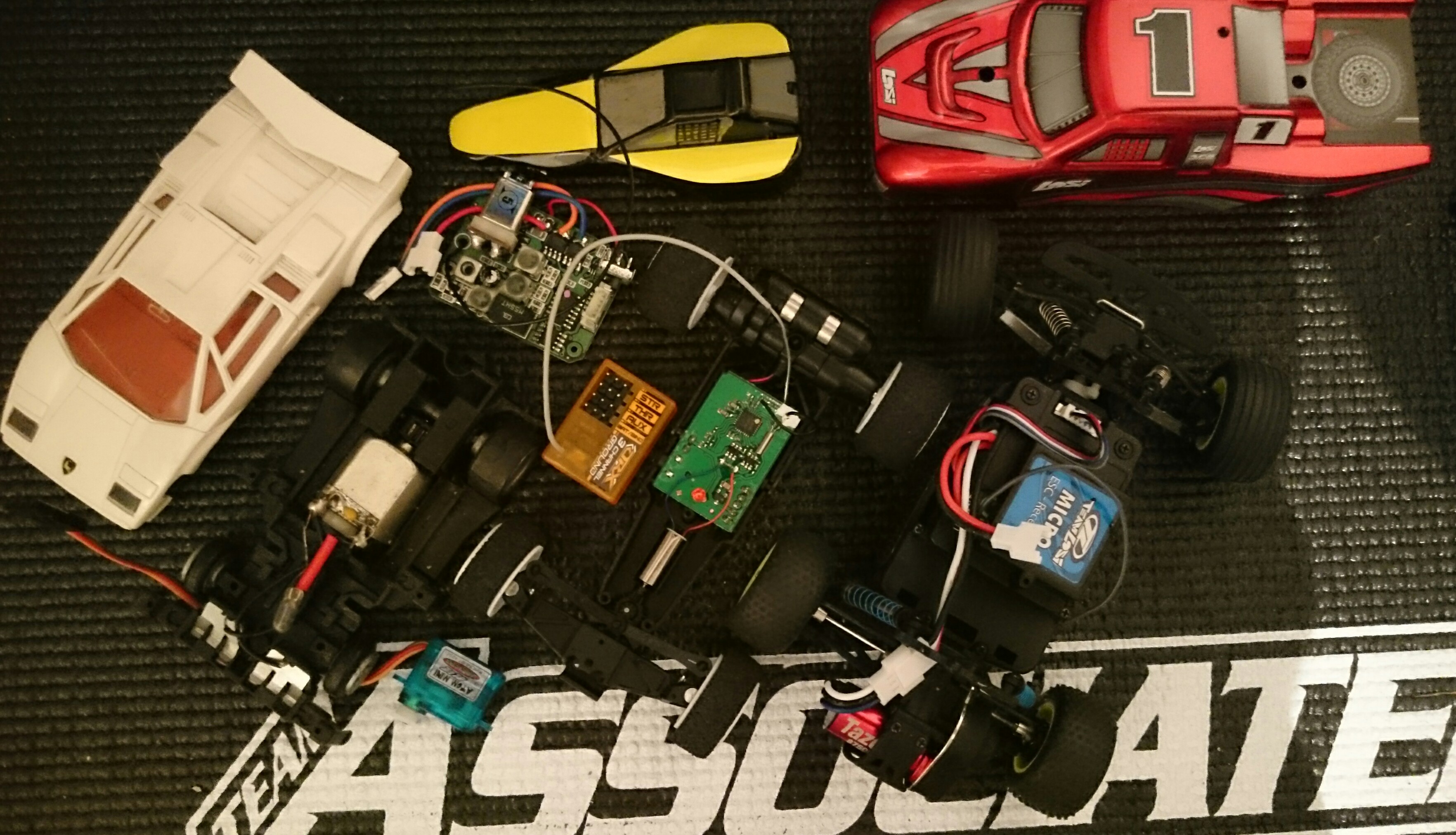

So, ich hab' mal ein 140er Auto rausgekramt und noch ein paar RC Komponenten.
Links das 140er Chassis (kennt hier ja jeder).
Schräg darüber ist die Losi Platine in der 27Mhz Version (Servoausgang und Regler an Bord). Die 2,4gHz Platine ist nicht so hoch (kein Quarz) und hat einen brushless/brushed Regler drauf.
Schräg unter'm 140er ist ein Microservo, es gibt aber noch deutlich kleinere.
Das orange ist ein 2,4gHz Empfänger, die Grösse ist heutzutage Standard.
Das Auto in der Mitte ist ein HPI Baja Q32, die Platine funkt auch auf 2,4gHz und hat 2 Regler drauf sie läuft mit 3,7V (4,2 bei vollem Akku). Das Auto wird mit dem Motor auch einigermassen schnell. Eine Platine mit identischen Eigenschaften, die nur 1/3 so groß ist habe ich auch schon gesehen.
Das Auto ganz rechts ist ein Losi Micro DesertTruck. Im Heck sieht man den brushless Motor, der Motor hat genug Dampf, dass der Truck Wheelies macht, wenn man bei genug Grip nicht aufpasst (bei 7,4V) die Elektronik kann bis 11,1 V.
Momentan ist für mich die interessanteste Möglichkeit den Q32 zu schlachten, als RC Car taugt der nämlich sowieso nichts.

Beiträge: 5657
Re: Hallo, ich bin der neue hier...
Das ist ja alles sehr interessant, mach doch einfach mal, und zeig deine Ergebnisse :)
Wo du mir vielleicht helfen kannst: Ich habe auch schon überlegt, die Lenkung unabhängig vom Motor zu betreiben. Kannst du mir ein paar solcher Mikro-Servos nennen, die da geeignet sein könnten?
