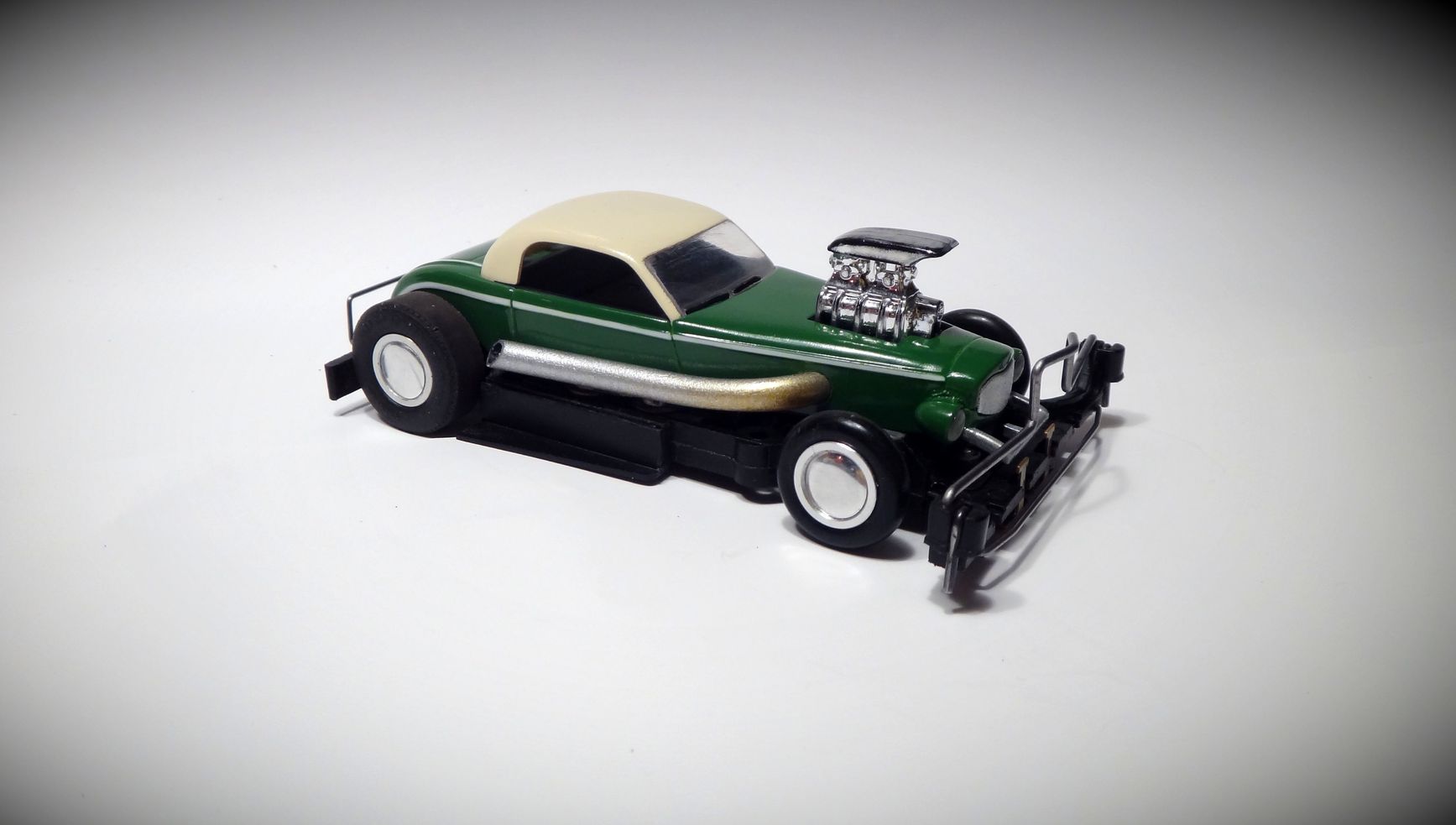

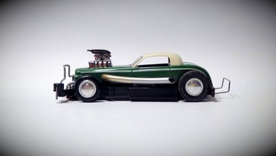

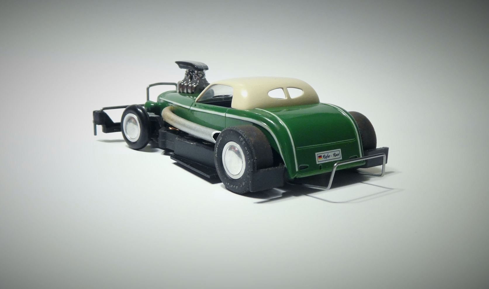

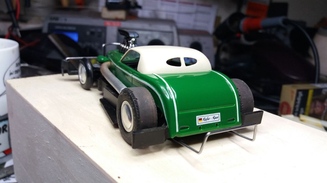

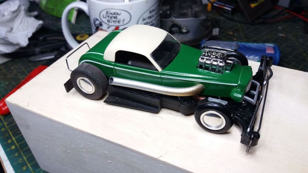

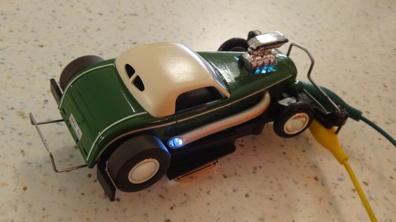

Hi, zusammen,
wieder was gebosselt...wieder mit Bundlagern hinten :thumbsup:
Bilder auf meiner Seite...locker 20 Stück...Lenkende Wagen, Seite 6
Frohe Weihnachten zusammen :respekt:

Klasse :thumbsup: wie gewohnt von dir :banana:

Wieder einmal super gelungen!!! :thumbsup:
Sieht super aus.

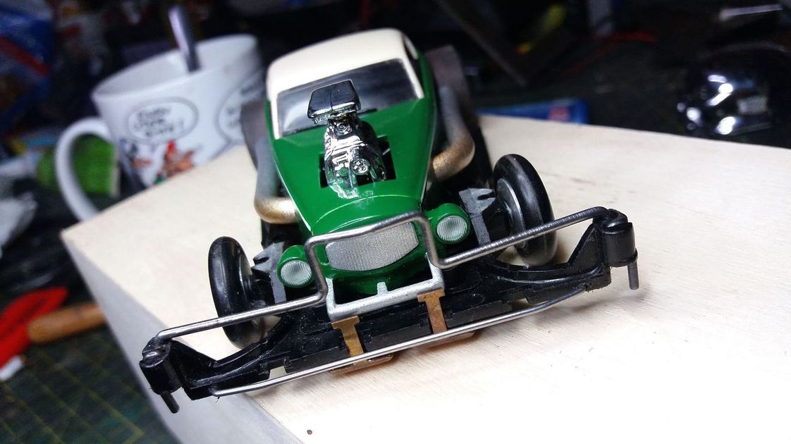

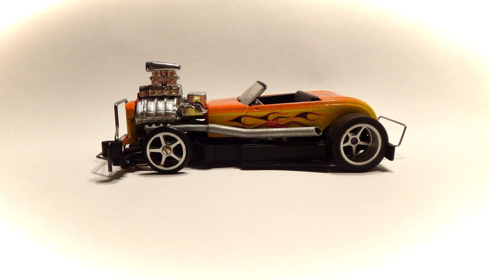

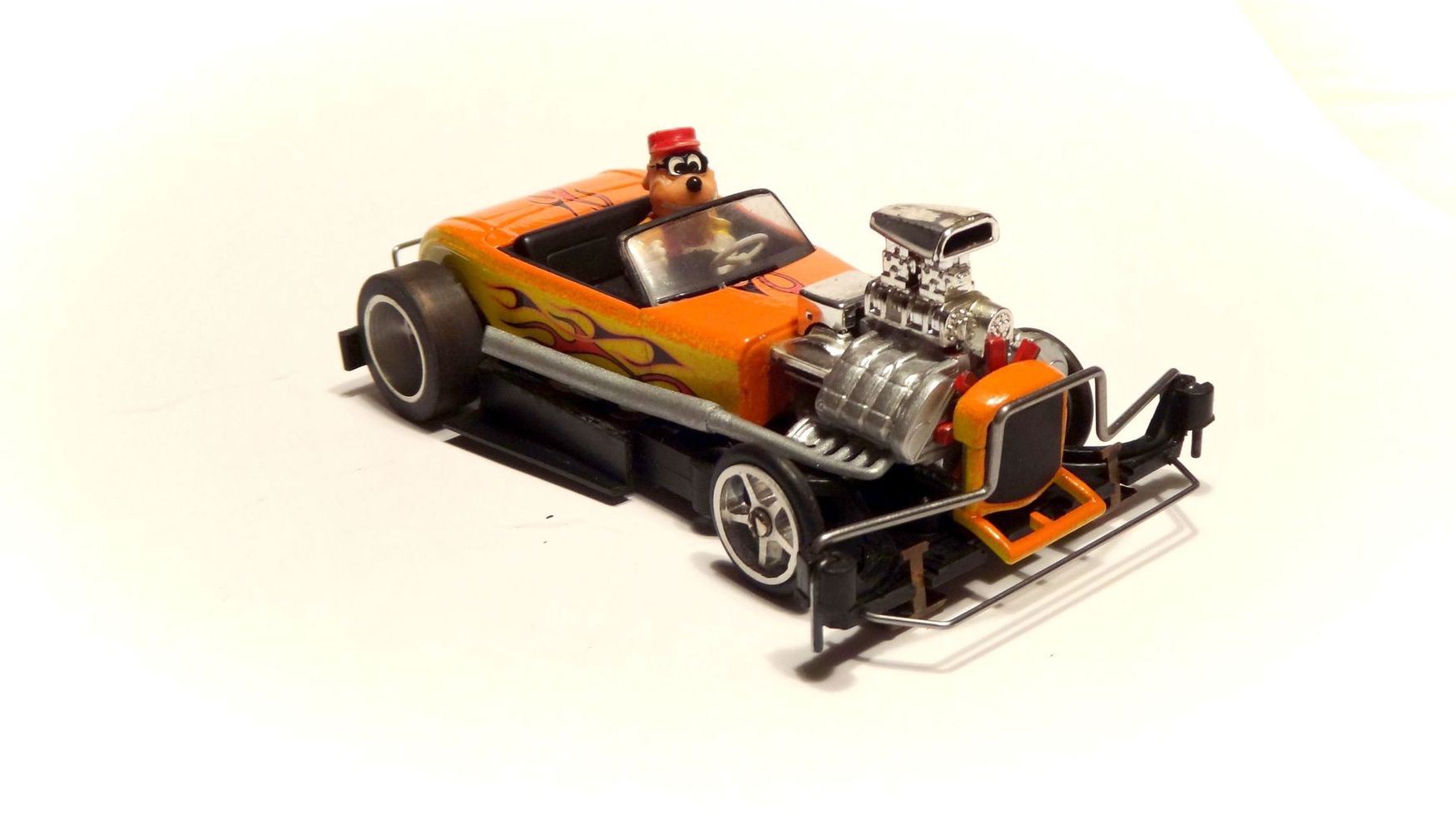

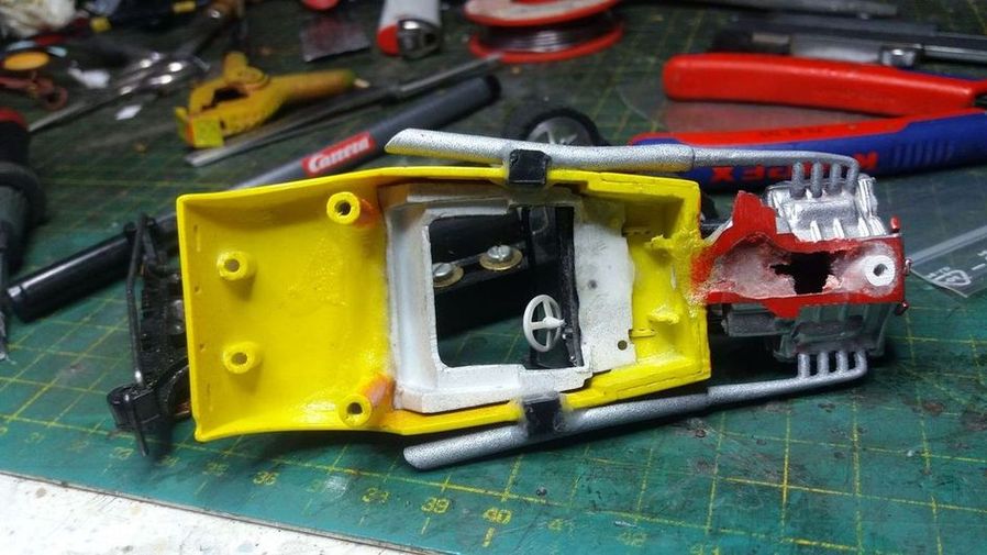

...sollte eigentlich was zum heizen werden :tongue-squint: Das geht zwar, awa is mir jetzt doch zu Schade für'n Zweikampf :crying:
Mach dat einfach nochmal...nur zum heizen.
...dicke Auspuff-Rohre und Motor...mattlack :prost:

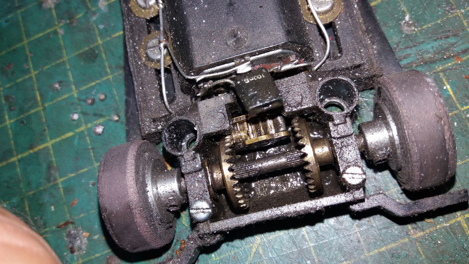

Noch was:

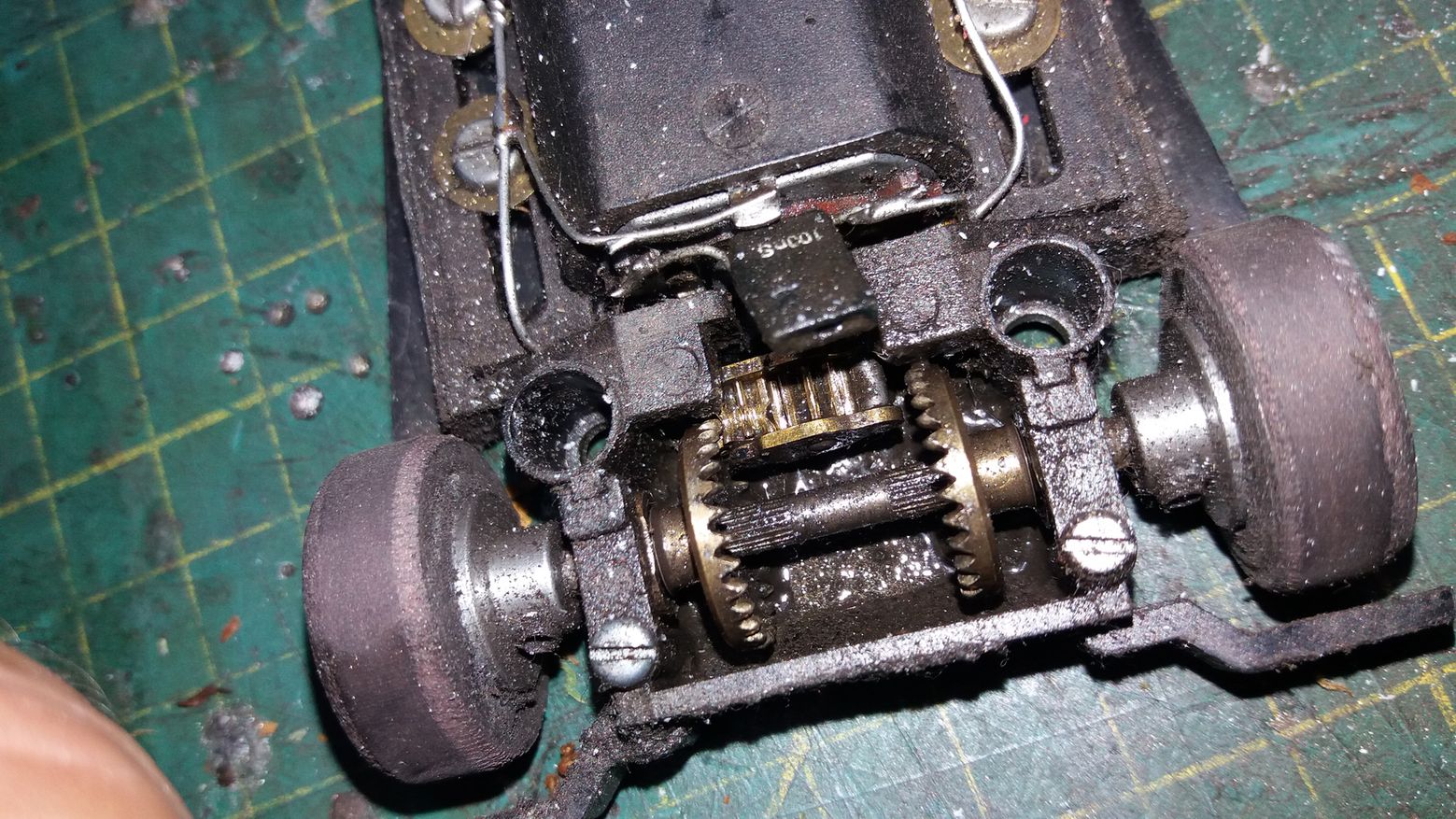

hab in einem sehr viel gefahrenen Stratos diese Bundbuchsen drin...hab die mit einer bereits eingelaufenen Achswelle und stark abgenutzen Käfig verbaut...was eigentlich nicht mehr laufen dürfte.
Karies...awa laaaft mit Bundbuchsen noch top
...Hammer....das der noch rennt.
läuft jetzt locker seit 3 Wochen so...fast täglich (Roland seine Kiste)
Lager zeigen keinen Verschleiß :banana:
Beiträge: 5624
Re: HotRotz
Wieder mal Hammer, die Kisten! :lol3:
Und dass die Kiste mit den Bundbuchsen überhaupt noch rennt, Wahnsinn :red:
Auf dem Foto sieht es nicht so aus, als ob da überhaupt noch Kontakt zwischen Ritzel und Kronrad wäre.

Das Thema mit den Buchsen ist mir noch etwas unklar.
Liegt der wesentliche Vorteil darin, dass die Achse nicht mehr seitlich verschiebbar ist?

endeavour hat geschrieben: Das Thema mit den Buchsen ist mir noch etwas unklar.
Gruss
endeavour
Auch....die Buchsen passen nur auf die Welle ohne den Rändel.
Dat Lagerspiel is Original schon extrem...un is bis etwa 20 Volt auch koi Problem.
Heize awa mit 30 Volt...und mein Gegner jagt mich mittlerweille fast nur noch Vollgas übern Kurs...da is bei den Originalen Teflonbuchsen bereits nach ner guten Woche alles vorbei.
Hab auch Achswellen die von den Originalen Lagern eingelaufen sind....
(die ja auch eh keine parallele Lauffläche haben...Originale Lager sind konisch...ruckzuck FALSCH einbaut)
...die aber mit den Bundbuchsen wieder klasse laufen...alles viel genauer...drift...Geräusche...Laufruhe..alles...vor allem bei schwerern Kisten die mich, obwohl alle Ritzel top, zu verzweifeln gebracht haben.
...mußt dir nur ein echtes Autogetriebe mit diesem Lagerspiel vorstellen...AUA
0,1mm Spiel (wenn gudd)...auf 1:32 hochgerechnet....uiiih....3,2mm ...das hält nur bis zur Werkstatt

Rufus, Du hat das wieder mal zu Ende gedacht.
Ich hab für meine Bundbuchsen (bislang in 2 Fahrzeugen eingebaut) die Chassis aufgebohrt...

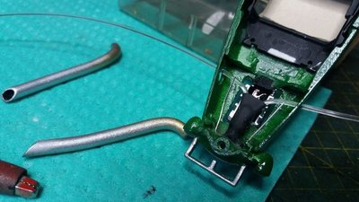

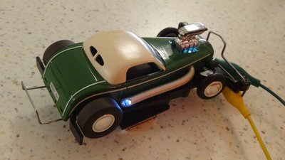

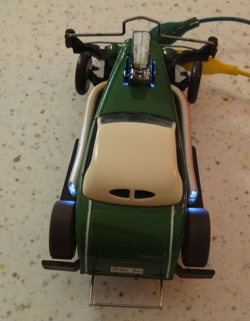

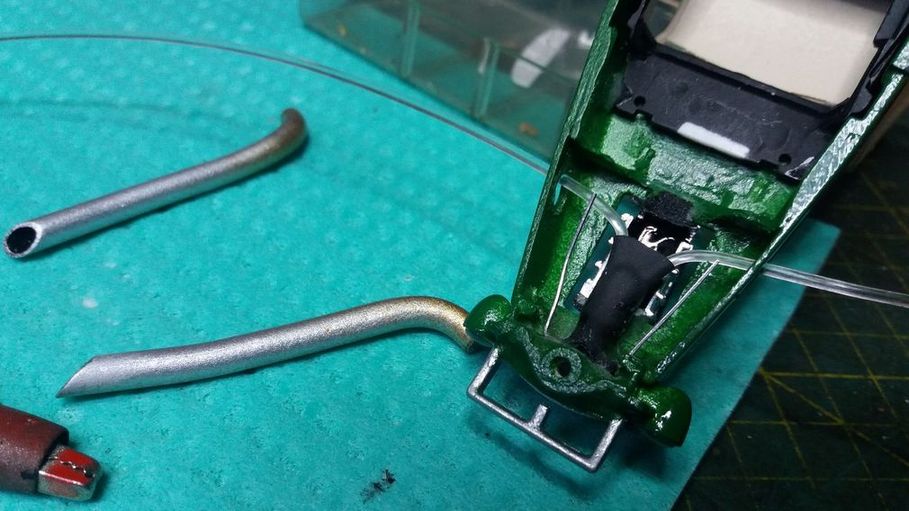

..einen noch...Versuch...Lichtleiter in den Auspuffrohren :pumpkin:
...Bilder auf meiner Seite :waving:
http://www.rufus-race.de/lenkende-wagen ... 8e3a=page6
...auch mit Bundbuchen...klaro...nur noch so, wenn Alus drauf kommen :up:

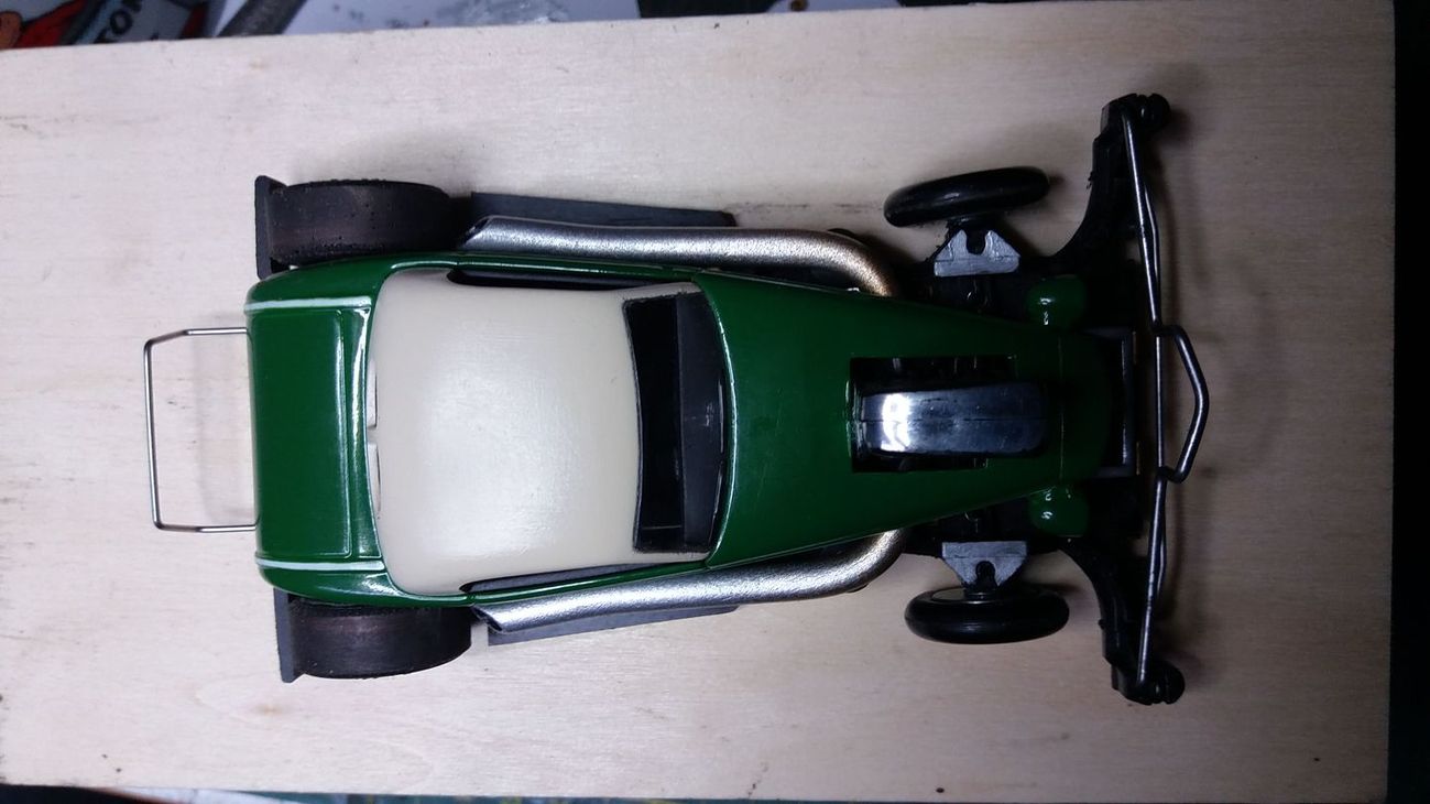

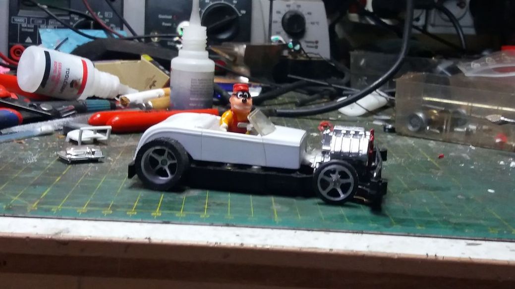

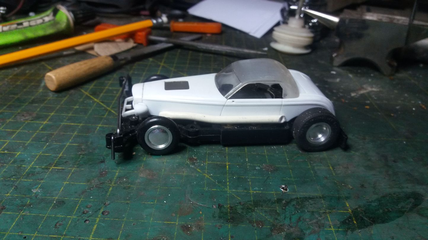

:halo: einen hab ich noch...weiße Rohkarosse...jetzt awa wirklich ohne gelacktem Wahnsinn...was zum heizen...da beide Kisten extrem gut laufen :embarrased:
