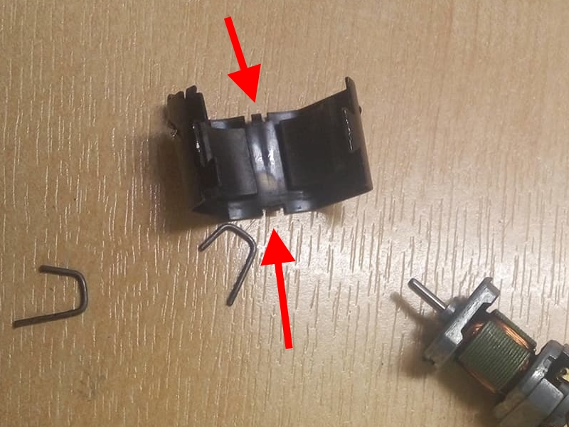

nach erfolgreicher wicklungs instandsetzung möchte ich den bühler wieder zusammen bauen aber wie gehören die 2 drahtbügeln montiert/gelegt ??

brauchst für' zerlegen das Gehäüse net verbiegen...hast du Kohlen und Halter entfernt...kannst du beide Lagerdeckel durch aufbiegen der kleinen Zungen...leicht über die Welle abziehen.
..so dat Teil nochmal zurechtbiegen is aufwendiger.
...nur eine Seite brauch dafür geöffnet zu werden
Wie die Magnetklammern genau sitzen hab ich vergessen
...lassen sich eh nur ins korrekt geformte Blech einbauen...guggst du in anderen Bühler rein...brauchst dafür auch nur den
einen Lagerdeckel mit den Kohlenhalter zu entfernen, also dort die beiden seitlichen Blechzungen zu öffnen.
Grüße, Sven

für deine antwort,habs nach grübeln gesehen wo sie hinkommen
am hinteren deckel ist eine ausnehmung für die um die ecke gebogenen drahtbügel.
hinteren deckel drauf geben,magnete rein,drahtbügel oben und unten reinschieben.
