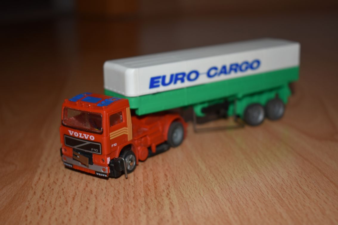

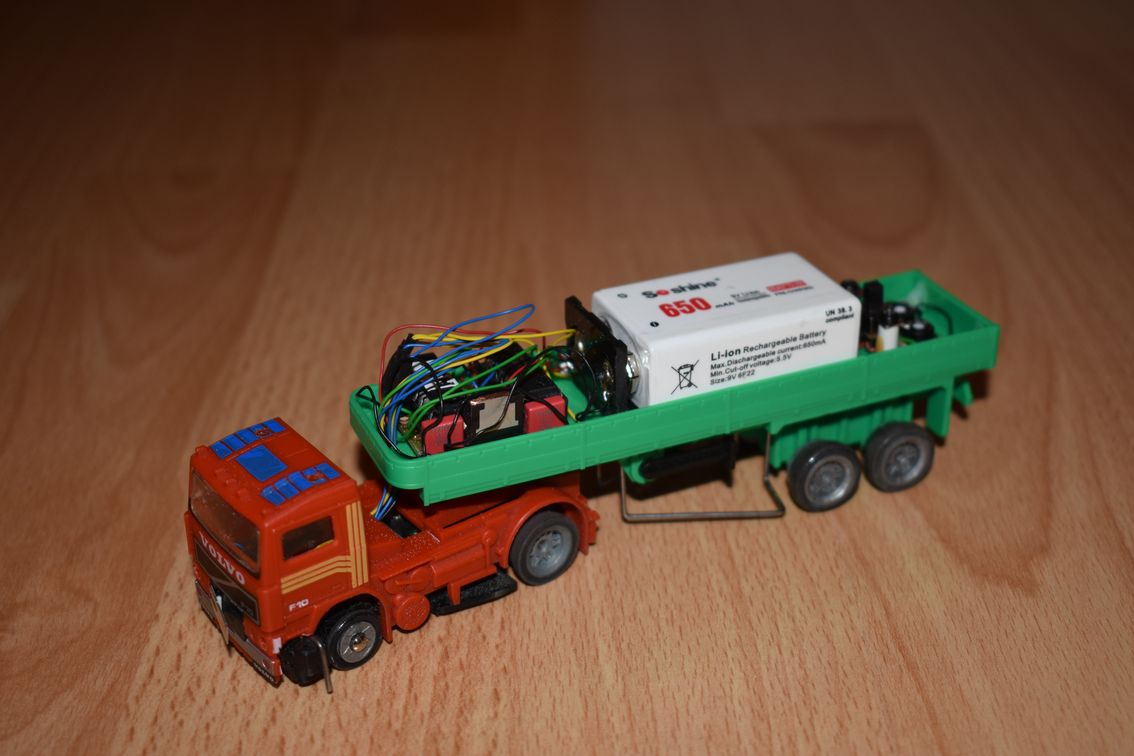

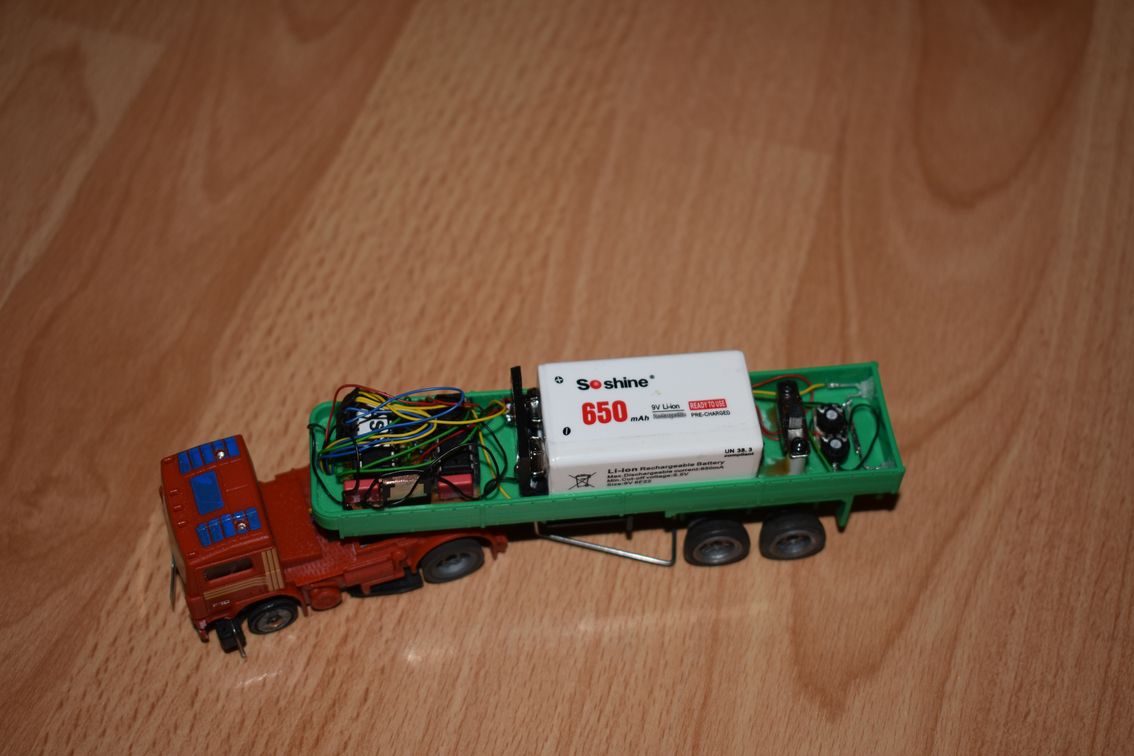

Seit Stefans genialer Erfindung des Akku-Spurwechsel-Hindis - kurz ASH - hat es mich immer mal wieder beschäftigt, auch für die 160er einen zu bauen.
Problem: Bauteile und Akku sind einfach für 160er sehr groß!
Aber: ES GEHT!
Hier der Beweis:
https://youtu.be/Ahd6dCxs3Nw
Und noch ein paar Bilder:
Grundlage ist ein Darda Truck. Hab davon schon vor einiger Zeit zwei Fahr-Trucks gebaut. Tja - und jetzt halt den ersten 160er ASH. 8-)

Welche Kabel hast du verwendet? Sehen sehr dünn aus.
Und ich würde die Batteriehalterung gern im Detail sehen.
Beiträge: 1231
Re: ASH ASH ASH !!!!!
oerk hat geschrieben: Welche Kabel hast du verwendet? Sehen sehr dünn aus.
0,04mm² - schon sehr dünn, aber sonst wär's schwierig geworden, die ganzen Kabel (ich glaube, es sind 10) von der Fahrerkabine in den Auflieger zu führen.

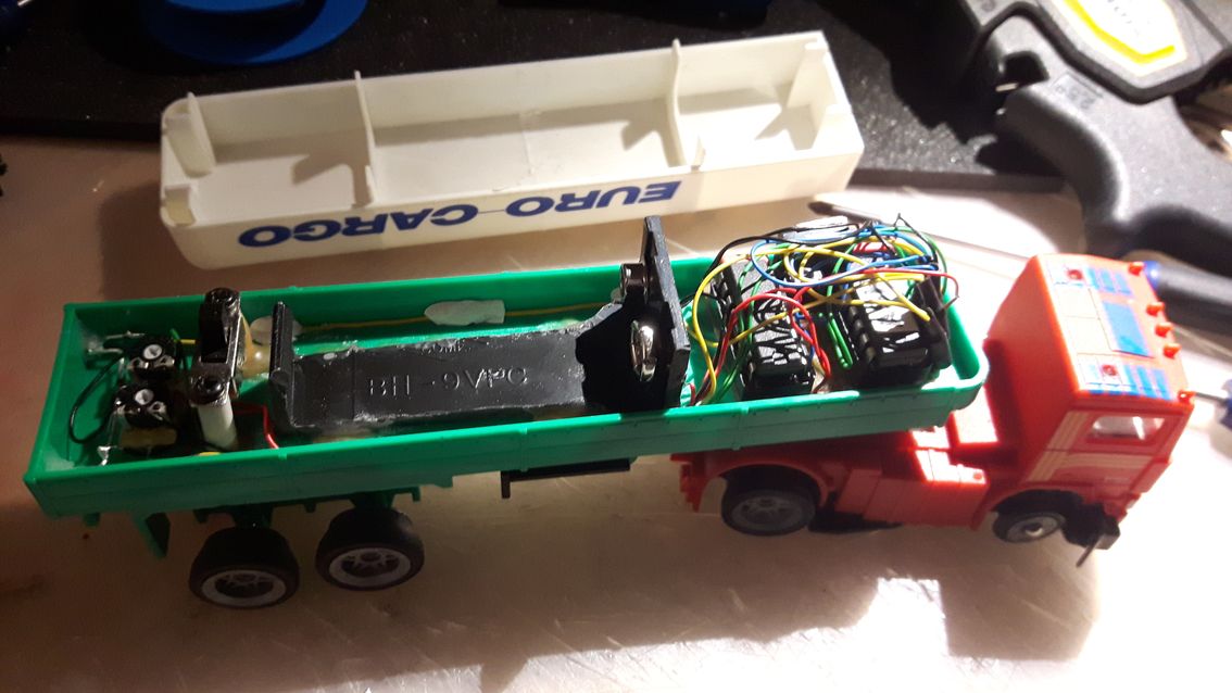

oerk hat geschrieben: Und ich würde die Batteriehalterung gern im Detail sehen.
Bitteschön:
Beiträge: 5656
Ah, so eine ist das, nur zerdremelt. Sah auf den ersten Bildern anders aus, dachte du hättest da selbst was konstruiert.

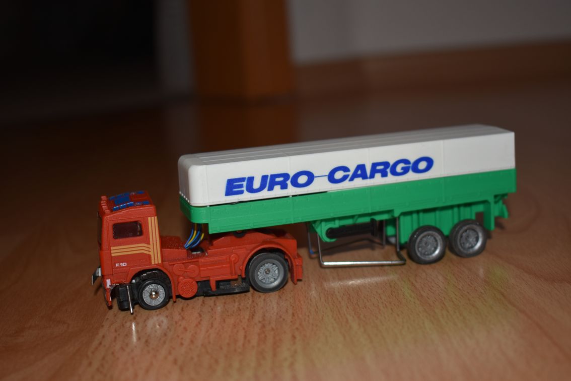

Super, ich könnte das gar nicht erkennen 8-) , hätte wohl alles falsch angelötet :cry:
Wie hast du den Draht unter dem Anhänger befestigt?
Vg Andre
Beiträge: 1231
marsmensch1313 hat geschrieben: Wie hast du den Draht unter dem Anhänger befestigt?
Vg Andre
Kleine Löcher in Drahtstärke von unten durch Ladefläche gebohrt.
Federdraht durchgesteckt und von oben mit Sekundenkleber und Filler fixiert (Sekundenkleber hält bei dem blöden weichen Kunststoff der Trucks allerdings nicht dauerhaft).
Dann unten hinter der grünen Blende vom Auflieger mit Stabilit (das scheint auch länger zu halten) befestigt.
