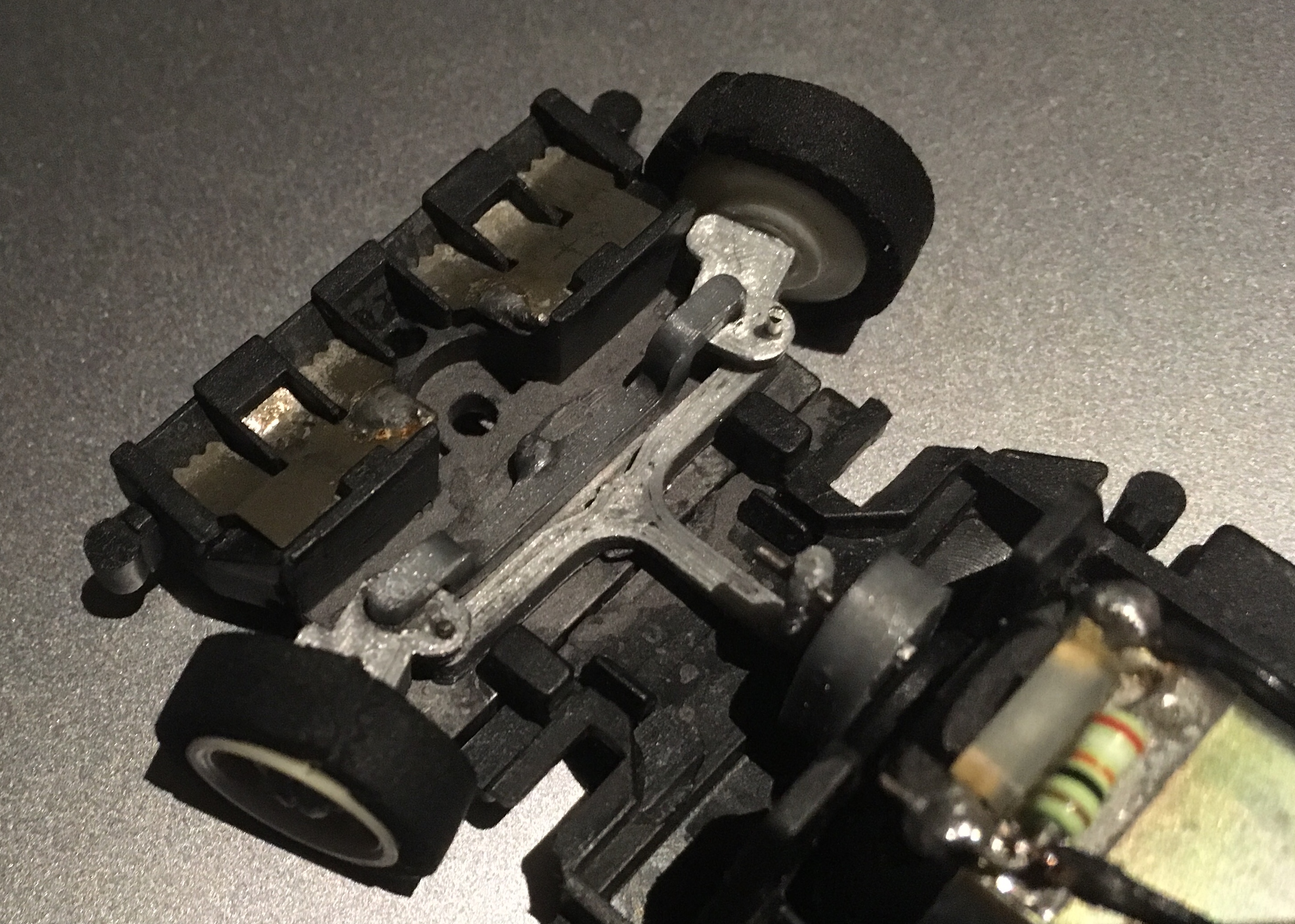

ich hab mal angefangen, Teile vom Chassis der V3 Autos zu modelliern. Teils zum Spass, teils um die Lenkung zu optimieren (auch zum Spass). Wäre dann V5, nach Rufus V4 :tongue-squint: . Der Plan war, Achsschenkel einzusetzen und die mit einem Rizelkäfig vorne anzutreiben. Hier mal ein Rendering, hab das nicht ausgedruckt!

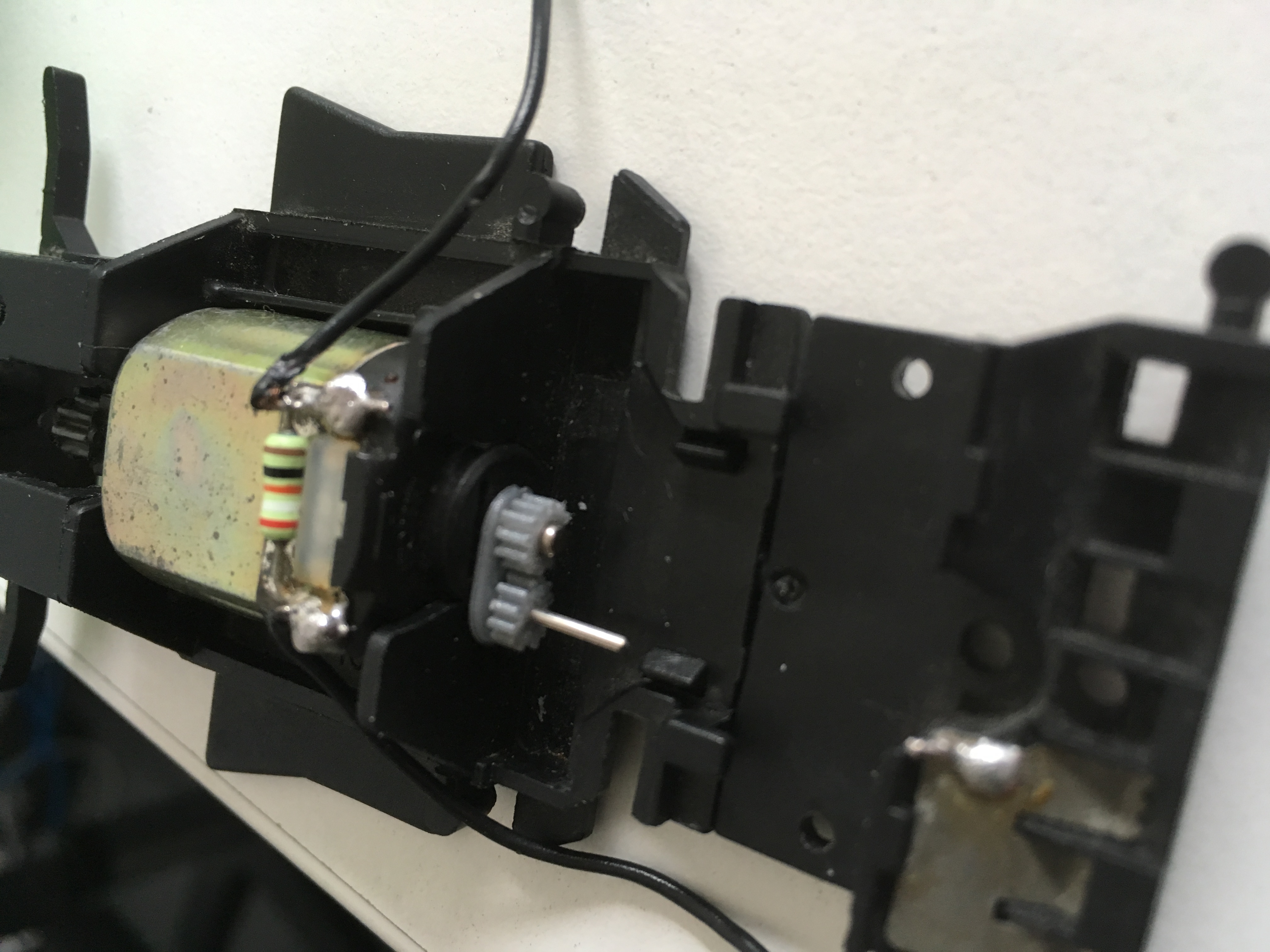

Und hier der Anfang für den Ritzelkäfig:
Fertig zusammengebaut:
Allerdings entwickelt der Ritzelkäfig nicht genug Kraft, um die Lenkung zu treiben :(

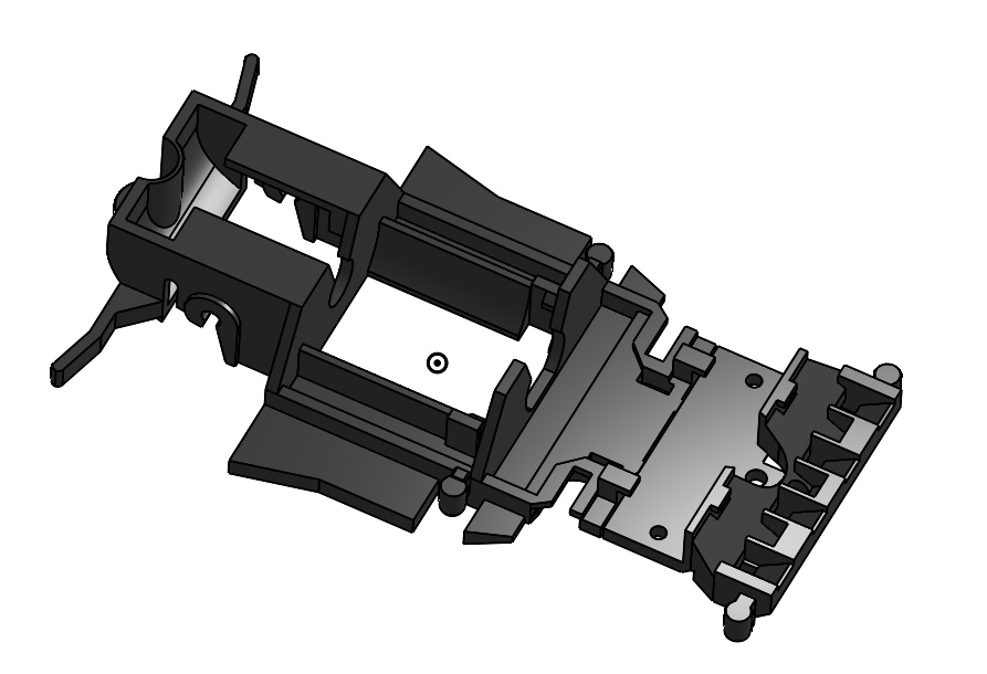

Hier jedenfalls mal die Chassis Teile, V3 ist ja nicht so beliebt, aber vielleicht kanns wer brauchen.

Hallo Manu,
erstmal Respekt, dass du dir die Mühe machst! Das sieht schon sehr fundiert aus.
Das Funktionsprinzip vom Ritzelkäfig habe ich noch nicht begriffen.
Ich vermute, dass die Lenkung noch weiter untersetzt werden muss, ist sie ja bei der V1-Lenkung auch.
Hast du eine Standard 0,4mm-Nozzle verwendet? Ich fürchte, die Präzision reicht hier nicht aus...

Hi Oerk,
danke, du hast recht, wie so oft, die Lenkung bräuchte ne andere Übersetzung! Ich hab leider (noch) kein V1 Chassis, sondern nur die V3, insofern ist mir deren Funktionsweise nicht vertraut.
Der Plan war, eine Variante zu erstellen, die direkt anspricht und bei der keine Teile aneinander schleifen. Der Ritzelkäfig war eben dafür gedacht, je nach Drehrichtung in die eine oder andere Richtung auszuschlagen, aber bei Anschlag keine Reibung zu erzeugen, sondern einfach intern weiterzudrehen.
Ausdrucken mit ner 0.4er Nozzle ging ganz gut, die Ritzel laufen rund und die Passgenauigkeit ist OK. Kleiner dürfte es aber echt nicht mehr werden.
Ich denke das Projekt ist damit erstmal abgehakt.

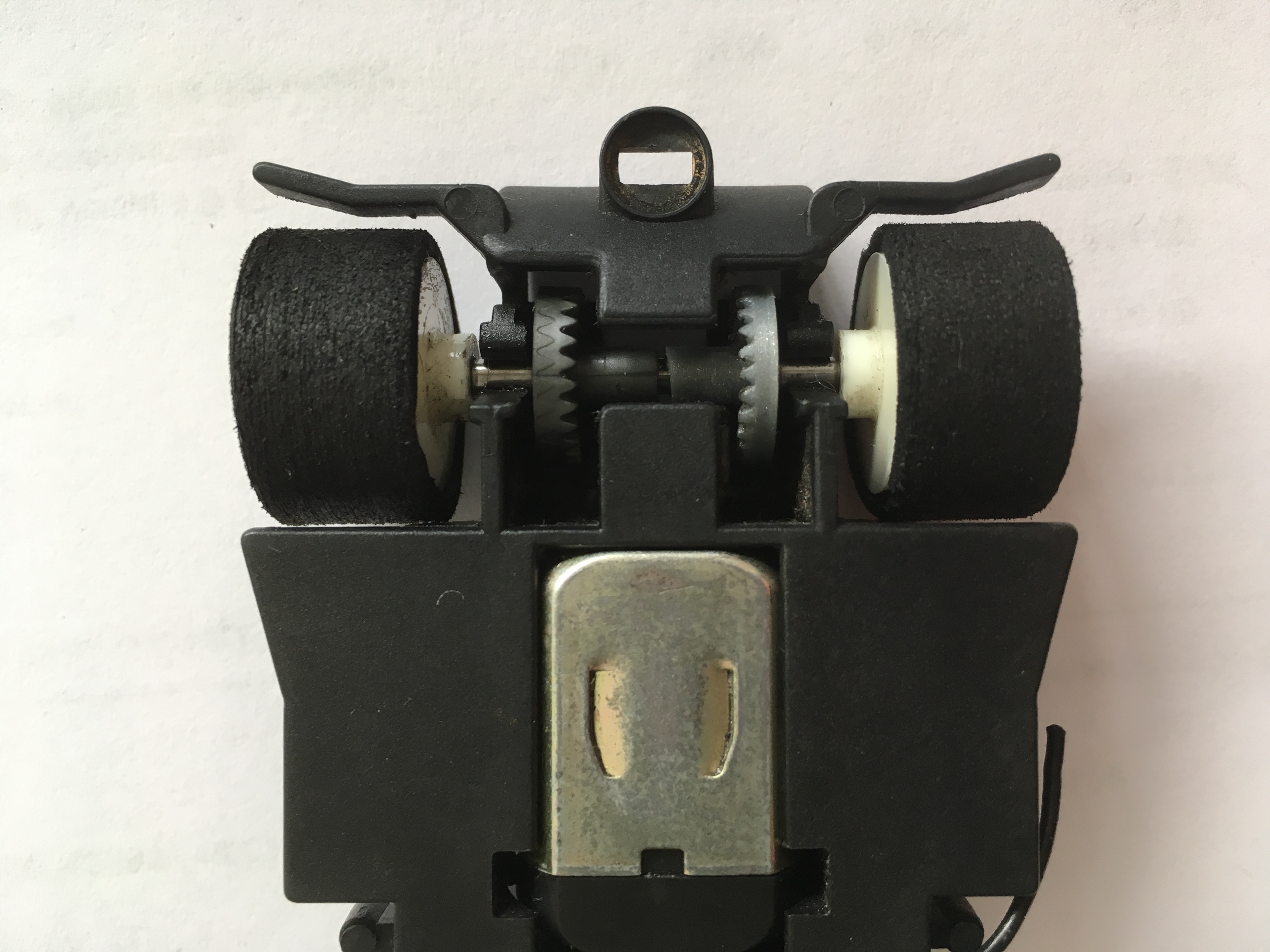

Grundsätzlich finde ich die Sache mit den Ritzeln aber ziemlich interessant.
Stichwort: Hinterachsritzel drucken

Hi lubomir,
geht prinzipiell, muss aber noch optimiert werden. Die Abstände sind kritisch, damit das ganze nicht durchdreht oder blockiert. Aber die Räder drehen, wenn man die Mitte findet, das original Ritzel (links im Bild) läuft allerdings etwas runder.
