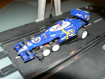

Den Tyrrell hab ich nicht selbst umgebaut, sondern so gekauft und mit Alus verfeinert. Eigentlich hat der ja sechs Räder, aber das geht nur bei der Universal :D Befestigt ist er so ähnlich wie der 928, hinten mit einer Schraube von außen. Wackeln tut er über Federn seitlich.

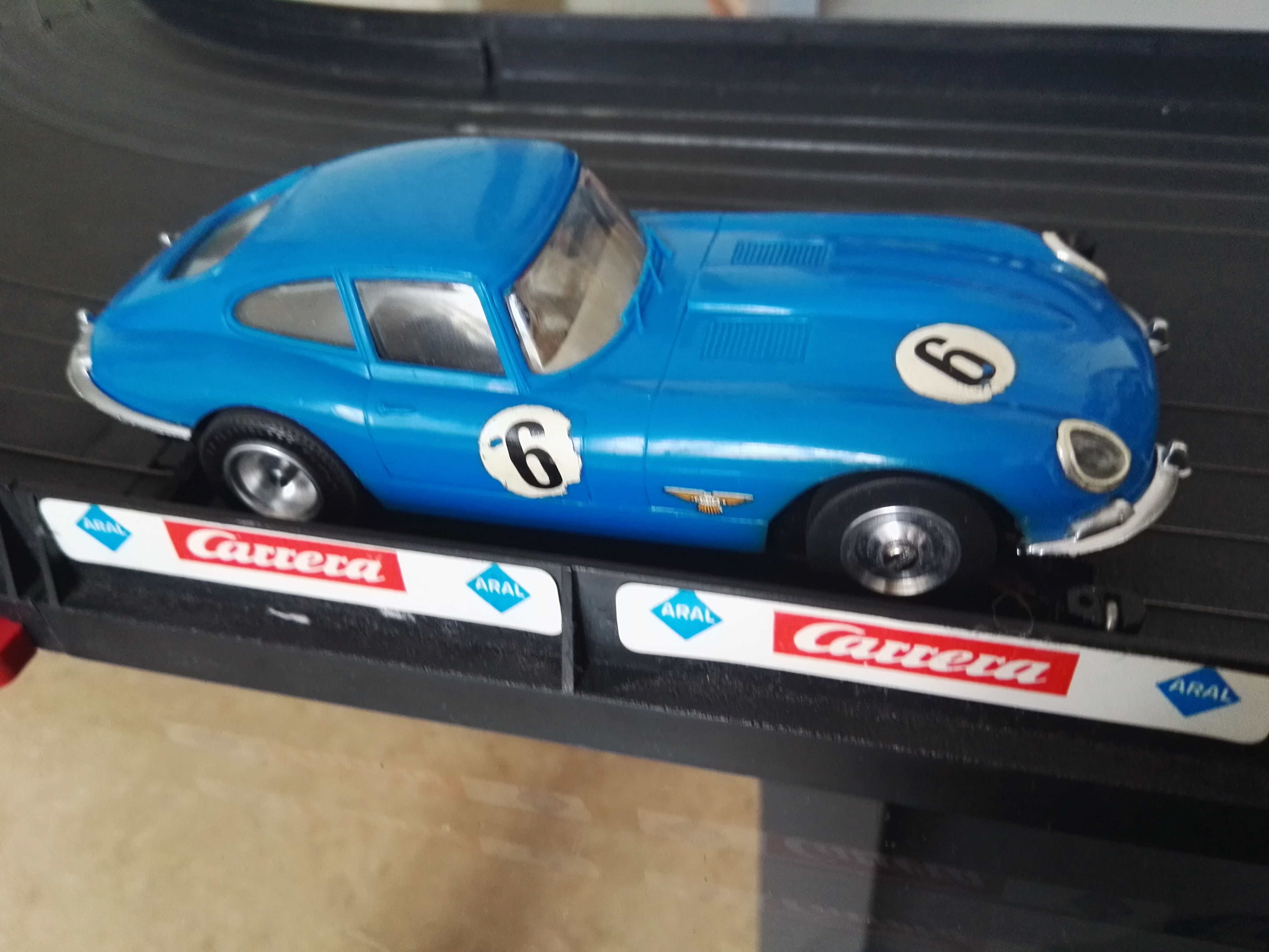

Den Jaguar hatte ich schon mal in Homberg mit, kam aber nicht dazu ihn auszuprobieren. Jetzt fährt er, sogar erstaunlich gut :banana:

Was heisst, er wackelt "über Federn".
Hat der vorne keine Schraubzapfen?

Doch, einen Schraubstutzen vorne hat er auch. In der Seitenansicht sieht man vor der HA eine Schraubenfeder. Die ist von unten in den hinteren Schraublöchern vom F1-Chassis befestigt und so bemessen, dass die Karosserie drauf ruht. Dadurch ist die seitliche Wackelbewegung recht definiert. Der Vorbesitzer wusste, was er tat - Fahrspuren sind quasi nicht vorhanden. War wohl auch eher der Typ Sonntagsfahrer :D

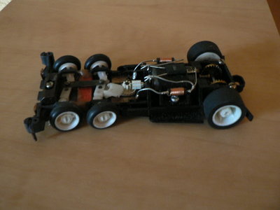

machbar ist das mit den vier Vorderrädern schon. Frag mal Armin, der hatte das glaube ich vor ewigen Zeiten als 140er umgesetzt.
Ob's dann noch laaaft? Keine Ahnung.
Beiträge: 1409
Re: Vier Räder sind besser als sechs
Läuft tadellos, einfach 2ten Vorderwagen einkleben und Schleifer verlängern. Die Lenkbrücken mit einem flachen Blech verbinden und gut.
Re: Acht Räder sind besser als sechs
https://servo-forum.de/phpBB3/viewtopic ... =40#p31485
Hab koi Bilder im Forum gefunden, bis auf den Link von dem 8WD.
An die Führungshaken-Aufnahme einfach ein abgesägtes Fronteil festgeschraubt...das man in der Höhe nivellieren kann (0,5mm Platte drunter)...verbunden hab ich beide Lenkbrücken mit einen Stahldraht.
Nix geklebt...zerlegbar :tongue-squint:
Nur die vordere Achse trägt das Gewicht...schmale Spur ist bei der hinteren Achse wichtig.

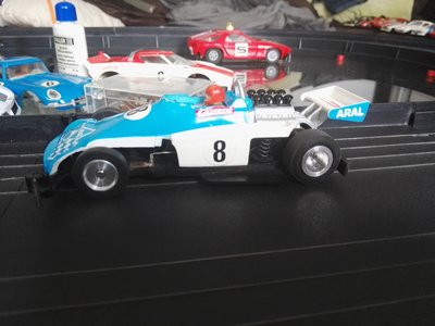

Armin, die Karo hast du doch bestimmt auch noch verlängert oder? aber coole Umbauten, auf jeden Fall!
Beiträge: 1409
Die Karosse ist ein verlängerter Ferrari F1 mit Spoilern von den Profi F1 Autos.
Schleifer müssen natürlich auch verlängert werden.
