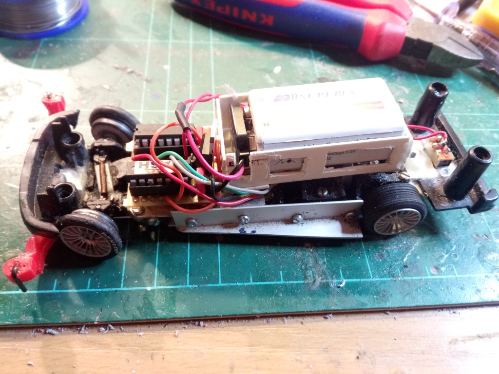

Hab endlich damit angefangen, ein von dontupolev gebasteltes Chassis zu vervollständigen:
Vervollständigen ist natürlich relativ - neben der zweifellos irrsinnigen Arbeit, die Sven schon in das Chassis gesteckt hat (das ist nicht einfach nur ein 140er Chassis verlängert), ist die Verkabelung und wo man alles unterbringt beim ASH natürlich auch nicht ohne.
Batteriehalter ist schon möglichst leicht gebaut und auf den Motorhalter geklebt. Als Zielgewicht sind um die 175g angepeilt.
Erste Probefahrt ohne Karosserie war schon recht positiv. In engen Kurven klemmts noch, hier muss der Lenkeinschlag noch geringer werden, evtl. allgemein weniger Grip - mal sehen wie ich das löse, andere Reifen is nich. Seitenführung könnte noch schmäler werden, aber das löst i.d.R. das Problem nicht. Und mit Karosserie wird's noch schlimmer...

Ist doch! Heute Morgen Geistesblitz gehabt. Die Reifen von einem Revell EasyKit passen, die sind wesentlich härter.oerk hat geschrieben:andere Reifen is nich

Und schon wird gemeckertAndreas hat geschrieben:Hat das Ding auch neue Features...
Nein, nix neues, ich wollte nur zeigen dass ich den jetzt endlich richtig in Angriff nehme.
Der nächste wird wohl ein Erprobungsfahrzeug für neue Features - ich bezweifle aber, dass irgendwas davon die Serienreife erreicht.
EDIT: Lenkeinschlag minimal reduziert, und Easykit-Reifen aufgezogen, und das Ding rennt plötzlich wie Arschloch
