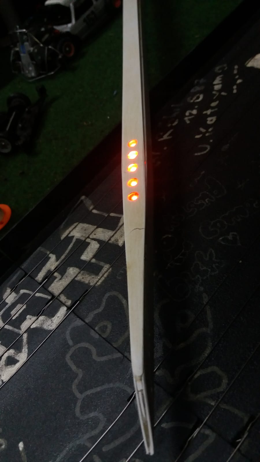

Nach längerer Pause kann ich berichten, dass ich einen ehemaligen Jugendkeller bekommen habe, den ich nach und nach befüllt habe mit dem Zeug vom Dachboden. Musste einiges sortiert werden, die 132er Teile hab ich mir als erstes vorgenommen und mal einen ersten Versuch zusammengesteckt. Mehr K2 hab ich nicht... Wenn jemand einen tollen Tipp hat wie man die Mittelleitplanke für die Schikane nachbauen kann, immer gern her damit

Hab für die Bande weißes Kunststoffprofil genommen...je 2 davon passen genau zusammen...Genaueres findest du auf meiner Seite was davon...
http://www.rufus-race.de/spezial/quattro-schikane/
die Bodenplatte vom 132er Rundenzähler hat genau die Materialstärke das des in den Schlitzen der Fahrbahn klemmt...kannst aber auch alles verschrauben oder verkleben...oder Termin beim Arzt nehmen
Wenn de noch Fragen hast...Bescheid bitte

Hab ja keine Bilder vom genauen Bau der Blanke
...kann aber noch Bilder nachträglich einstellen
Hab in meiner 2x AAA Batterien drin...passen genau...hab Fahrradrücklicht zerlegt...LEDs rein.
..auf'm letzten Bild auf meiner Seite is die ferige Leiste schlecht zu sehen (oben,neben der kleinen):tongue-wink:
...mehrere Modi:Lauflicht, vorwärts wie rückwärts... alles an, oder alles blinkt...Rücklicht war damals in der Schultüte vom Weihnachtsmann

hab eben Bilder gemacht...sollte meine Seite mal Updaten
...hoffe die Bilder bringen dir Ideen.
Langes V ausgeschnitten...gestoppt und biegefreundlich gemacht mit Langloch...das Loch davor war nix.
LEDs flach gefeilt.
Wie bereits erwähnt...Passstifte sind aus der Bodenplatte vom 132er Rundenzähler..kannste von innen super verkleben, die Schiene ist ja hohl...hab mir lange 10mm Streifen ausgesägt und zerteilt.
Den Taster hab ich nach ganz hinten gesetzt...hab's awa schon paar Male geschafft mit dem Auto das Lichtprogramm zu wechseln
Hab meine bisschen gebogen...Fön
Zu Anfang hab ich nur das vordere Teil der Schikane verlängert...laaaaft aach, wenn man's hat

Danke an die Saar! Die Bilder helfen mir auf jeden Fall weiter. Ich hoffe ich schaffe es bald mit der Umsetzung.
