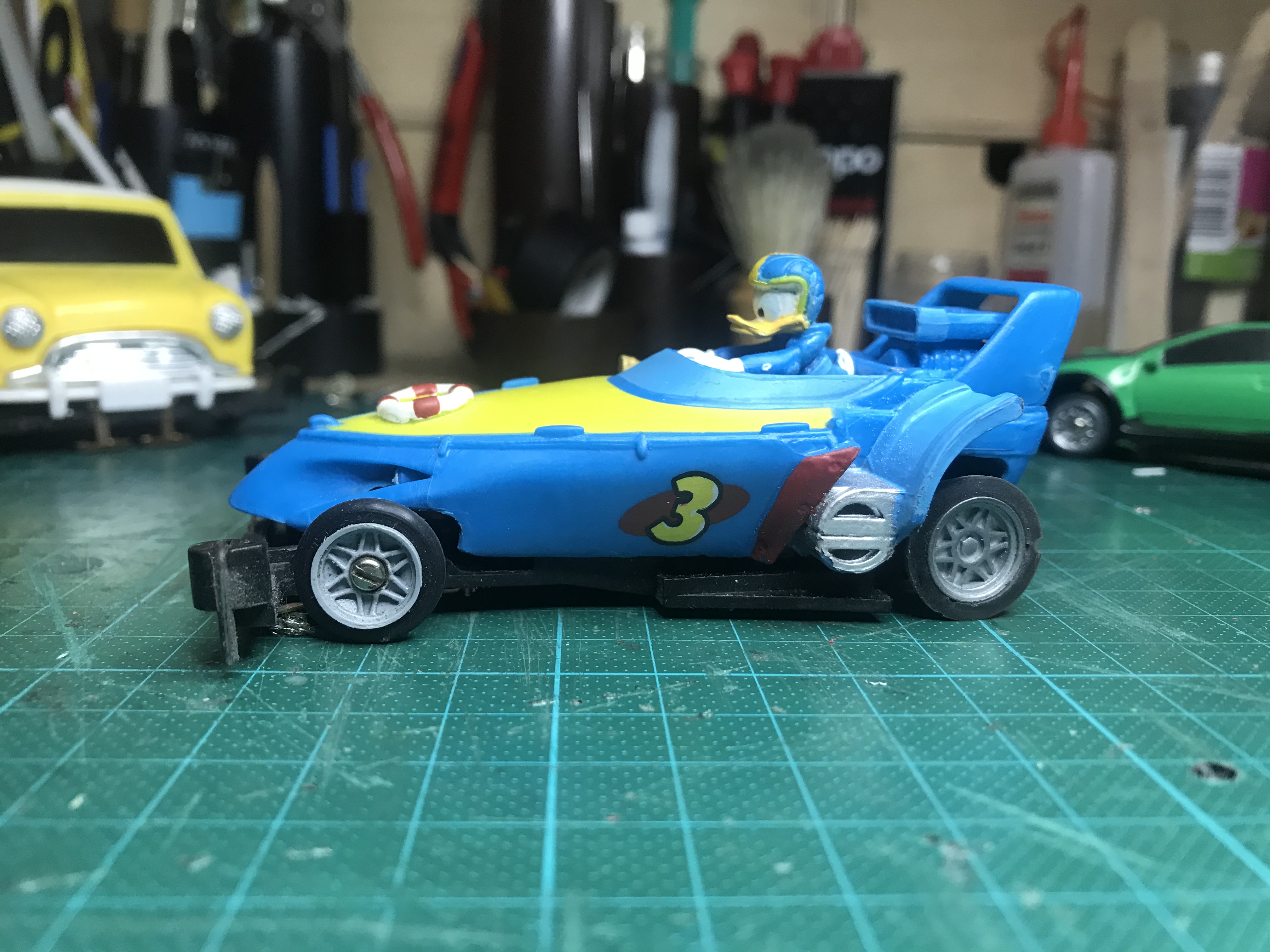

habe auf dem Treffen zwei schöne Legenden umgebaut. Aber aller guten Dinge sind ja drei....also gerade noch einen.
Einen habe ich noch.....

Jo...saugudd
...in blaue Issa auch schön
Hab erst die Originalen Kunststoff-Felgen verbaut...weil an denen sitzt der O-Ring innen...dazu noch den kleinen Plastikwulst an der Felge aussen ab.
Jörg genervt...Hab jetzt vorne Alus mit O-Ringnut innen
...der blaue ist mit Alus (Nut innen) dazu noch aussen etwas ab...Sehen aus wie diese dünnen 160er Felgen
Vielleicht auch interessant: Das 132er hat ein bewegliches Gewicht (5 oder 6 zusammen gelötete Messingbleche)...von unten zu sehen mittig, die schwarzen Striche zeigen den Bewegungsspielraum...Übergänge; damit das Heck nicht aussen in K1 die Bande leckt, is der von Sammy gedruckte hintere Abstandshalter weiter nach hinten gerückt...lauter so schlimme Sachen, wie die SSF vorne
...was den Lack rettet
Die 140er Chassis hab i mit Platikplatten verschiedener Stärke verlängert.
Finde auch die Chassiswahl sehr entscheidend, hinten ohne seitliches gewackel, also ohne Langloch
Vorne mit Wackelbrücke, die aber gemindert ins Spiel kommt.
Grüße, Sven

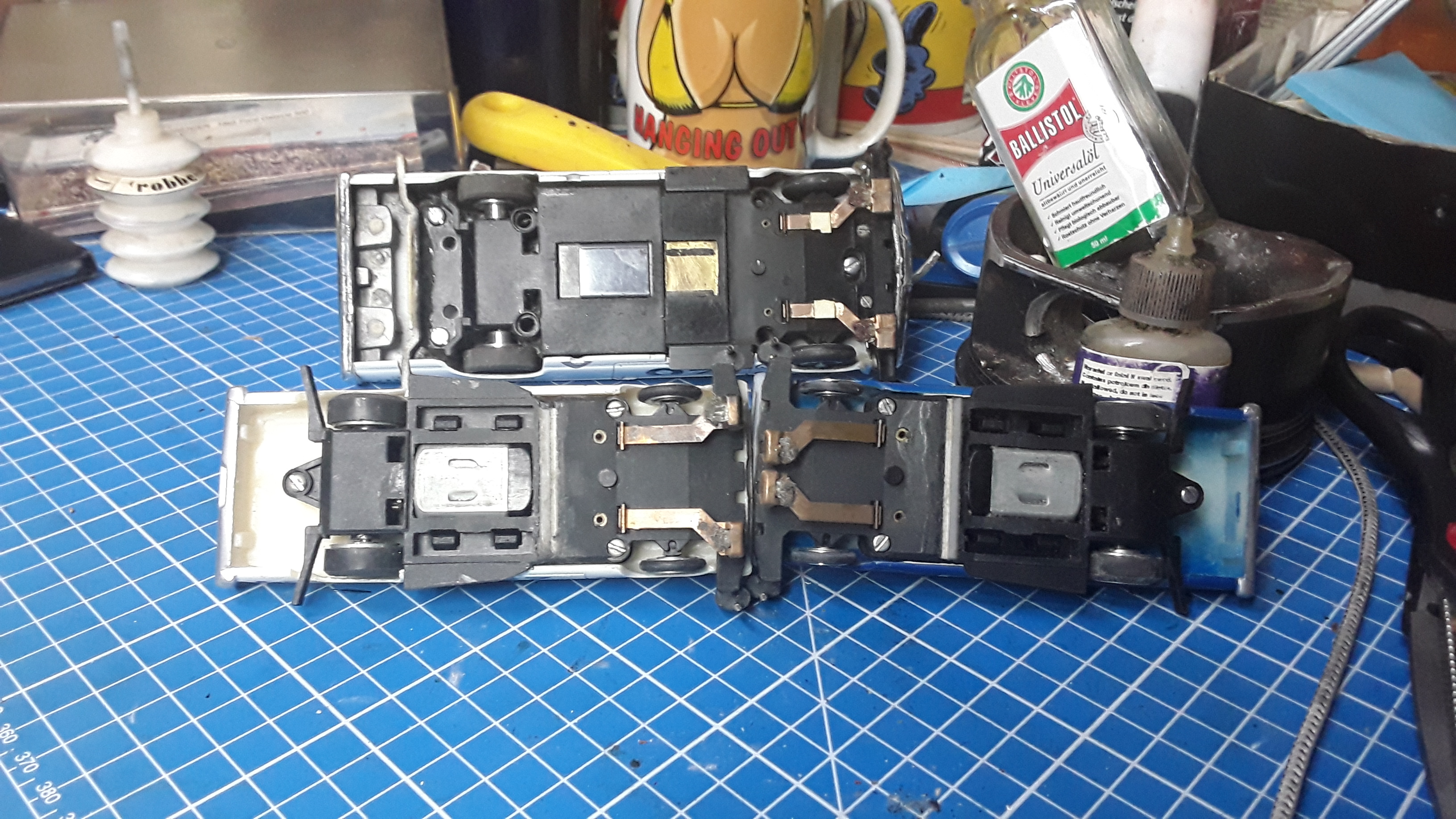

Auch bei den 140er war ich tätig und hab ein wenig Blödsinn veranstaltet
- Eine VollGummiKarosserie!
Bei dem F1 langchassis war ein Führungshorn abgebrochen. Ich habe wie ihr vielleicht seht das vordere Stück abgesägt und von einem Standartchassis welches hintenrum kaputt war das vordere Stück dran geklebt
... Laaft wie
eigentlich viel zu schade für so nen Quatsch

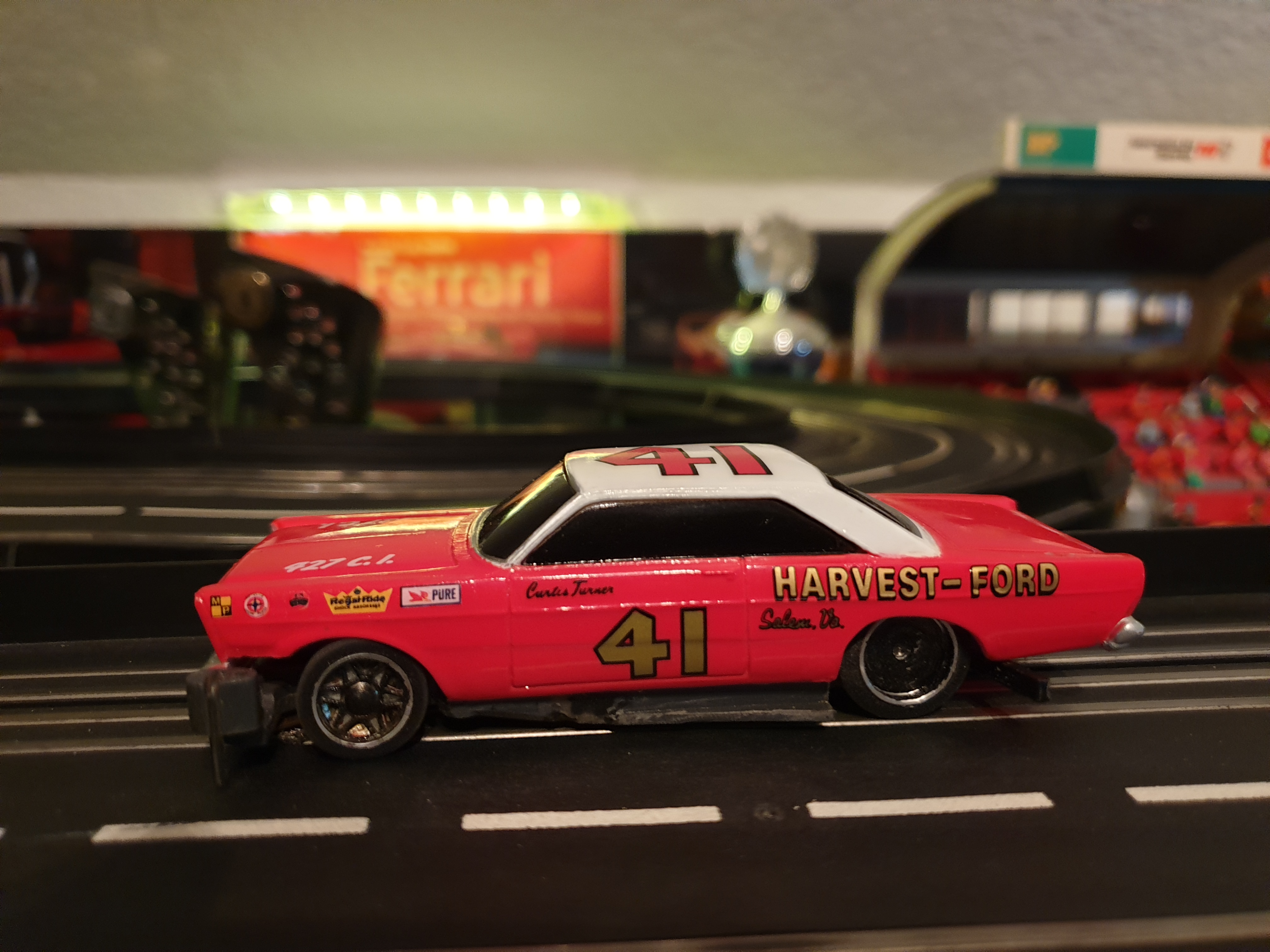

Hab auch noch n Ami, Cadillac Coupé de Ville. Kommt hinten noch ein Stück tiefer, und steht auf einem Standardchassis (Bühler). Der Fahrereinsatz kommt aus Armins Fundus, danke dafür
