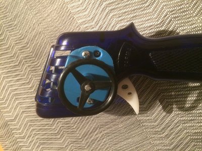

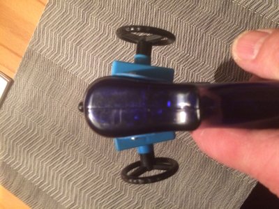

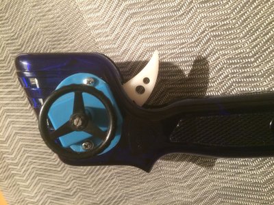

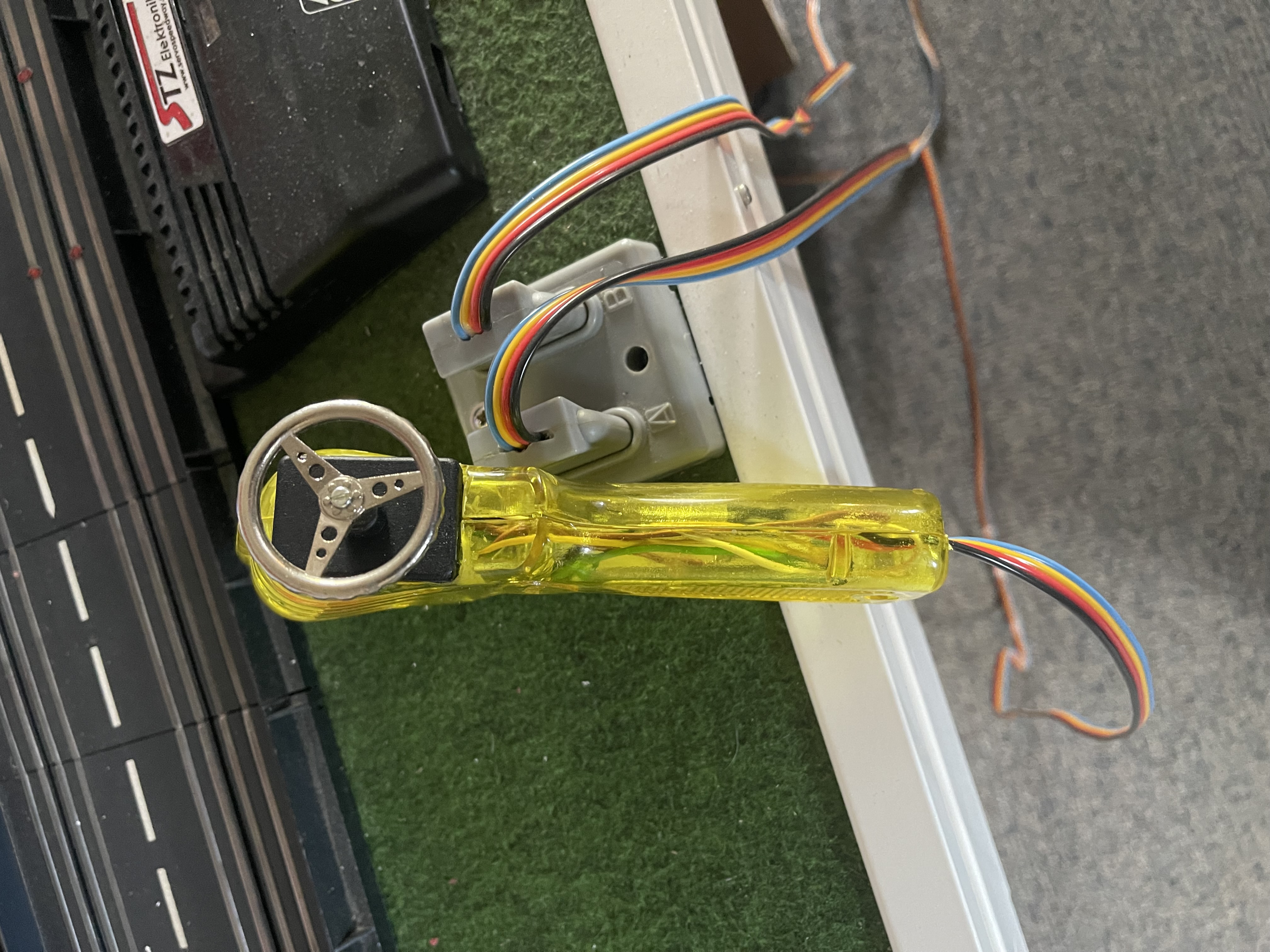

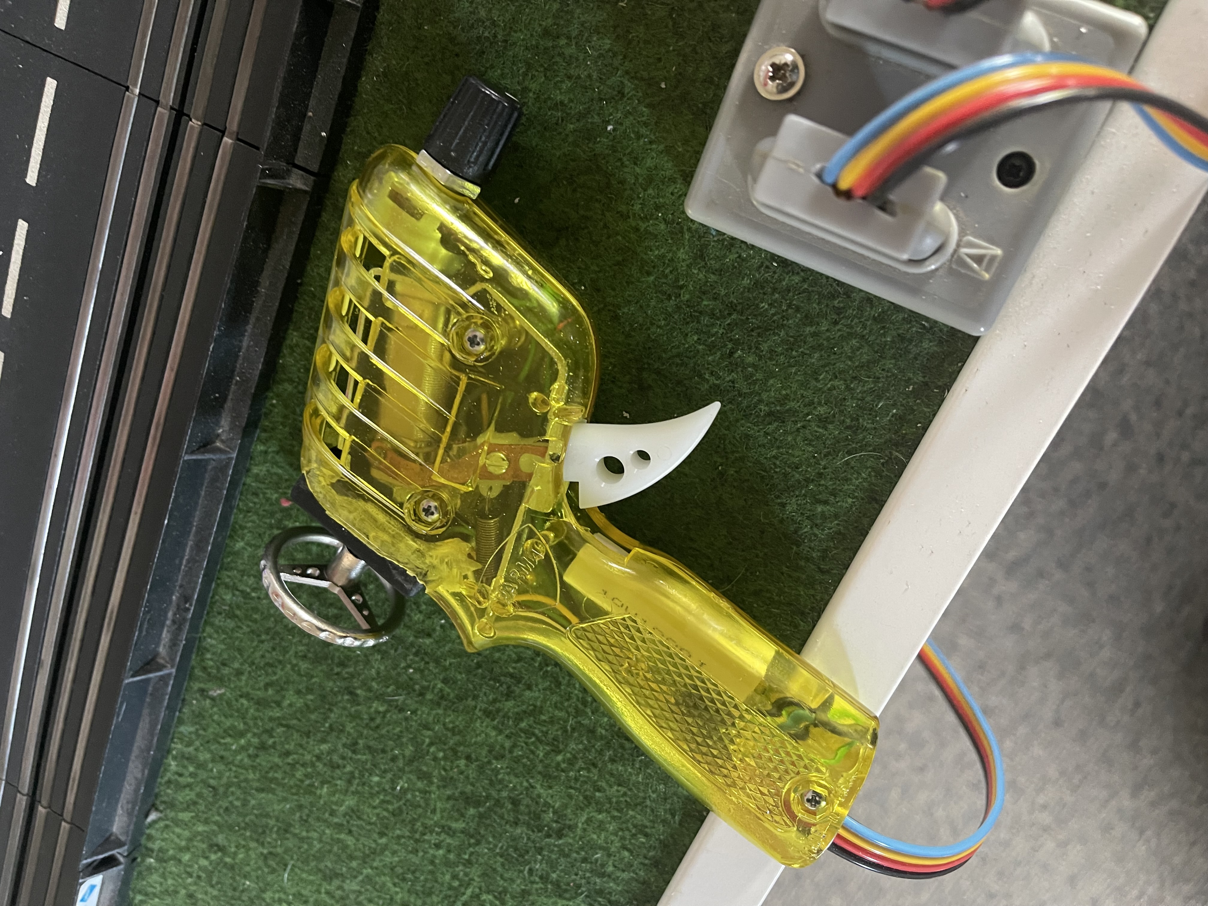

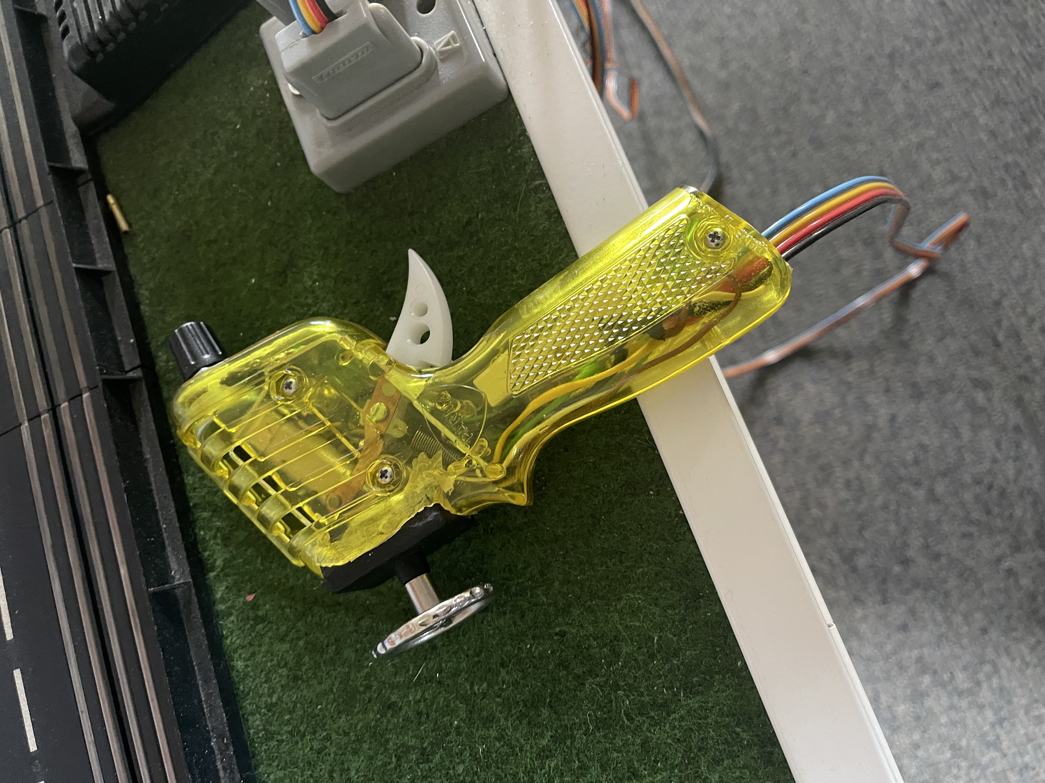

Hey Leute,
Ich habe einen RBC gebaut. (raw beginners controller)
Durch die Bauart können sich Anfänger an das Lenken gewöhnen.
Die meisten wissen nicht ob das Lenkrad rechts oder links besser ist.
Diese Diskussion wird hier ja regelmäßig geführt.
Weiterhin kann die Lenkrichtung beliebig eingestellt werden.
André lenkt z.B. anders herum.
Der Regler ist vollelektronisch, also butterweich.
4BC5C9E6-66EA-4B2B-9E2C-7E62219055D3.jpeg[/Attachment [attachment=3]D7C447EC-BA04-482A-82B7-2D0734AF2253.jpeg

Wo sitzen die Schalter zum verstellen?
Beiträge: 415
Re: RBC
Ein Poti für die Empfindlichkeit sitzt über dem Transistor, also nach vorne raus.
Der Schalter für Polung ist unten am Kabeleingang.
Die Polung muss umschaltbar sein, weil bei STZ ja A und B unterschiedliche Polung haben.
Den Rest stelle ich mit den Lenkrädern ein.

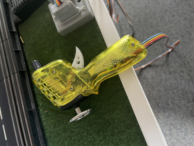

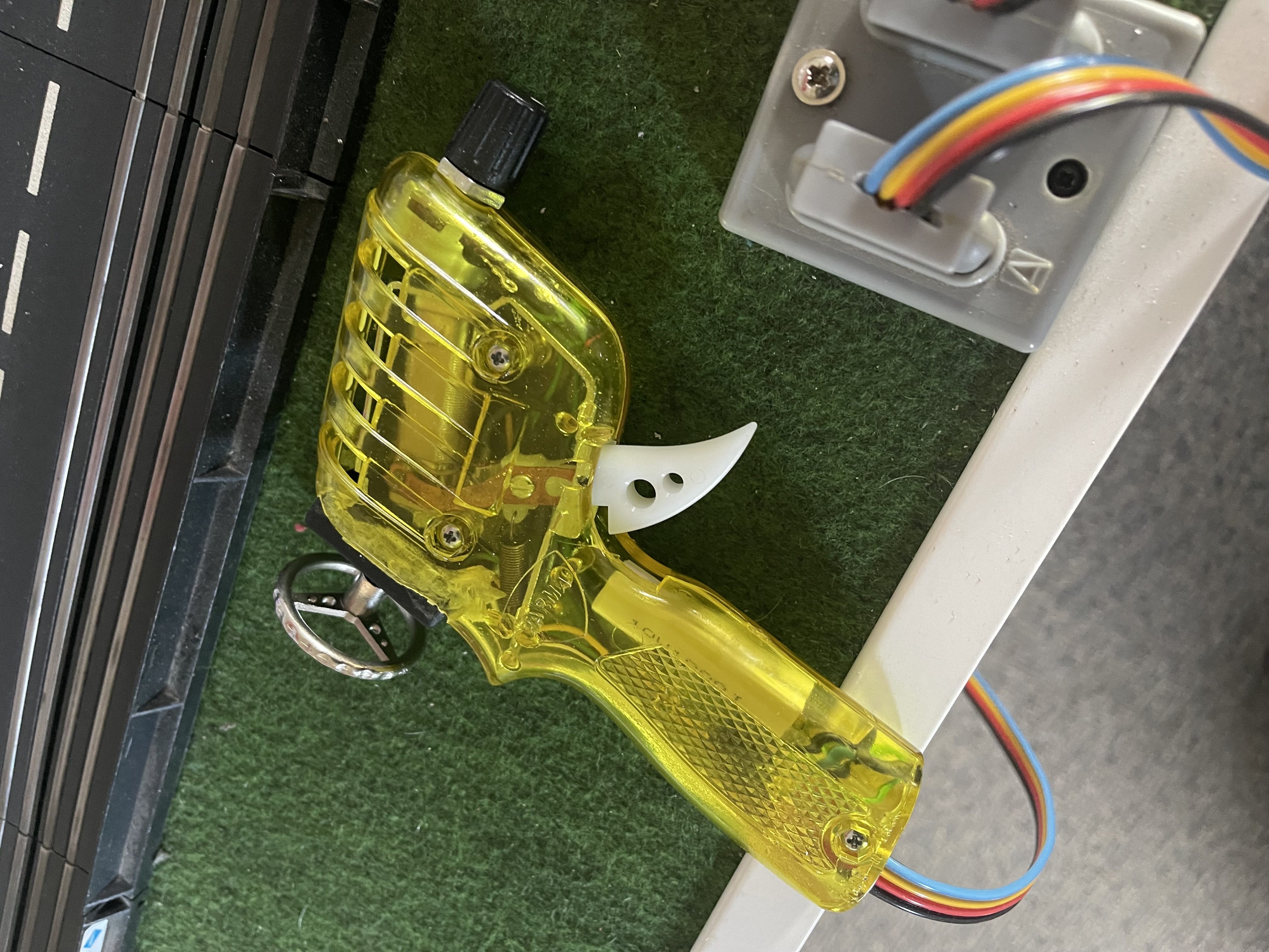

Die Optimierung des RBC Reglers ist jetzt der RLR.
Rechts-Links-Regler.
Die Lenkraddiskussion kann damit beendet werden.
Der Regler ist von 45 bis 85 Ohm stufenlos einstellbar.

Cool gedacht/ gelöst. Aber blöde frage, ist es so nicht etwas unbequem vom lenken her?
Beiträge: 415
RLR
Alles Gewohnheitssache.
Hauptsache der Fahrer kann mit der gewohnten Hand Gas geben und mit der anderen lenken.
Wobei ich beim nächsten das Lenkrad und das Poti tauschen würde.
