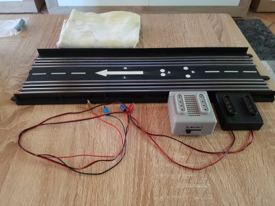

Nachdem der normale Arbeitsalltag bei mir zurück ist hatte ich meiner Bahn ein paar Tage Ruhe gegeben. Heute hab ich frei und da kommen doch tatsächlich meine neuen Teile bei mir an. Der Servogott. Es gibt ihn auch nach über 30 Jahren noch!!! :cool:
Und da ich heute sogar sturmfrei habe ist es Zeit sich meinem Hobby zu witmen. Meine ersten Hindernis Teile sind da.
Das ich die Stromleiter der Anschlussschiene wiedermal schleifen und endfetten muss war ja nicht anders zu erwarten.
Ich habe da auch gleich eine Frage an euch. Ich habe mir jetzt über den Hindi Betrieb so einiges durchgelesen. Schleiferstellung, Adapter, am besten separater Anschluss, Wechselstrom auf Gleichstrom usw....
Wenn ich meine V3 als supurgebundene Hindis einsetzen will dann muss ich mir wirklich noch ne Diode und nen Kondensator holen? Sonst geht gar nichts? Einfach Schleifer auf C Stellung und dann auf die Bahn geht nicht?

Der Adapter schickt Wechselstrom auf die Bahn, der von der Diode wieder in Gleichstrom verwandelt wird. Normale Autos brummen da nur...
Bei Gleichstrom würde sich der Hindi aufs Spurwechselverhalten von Spur A und B auswirken.
Das weiss jeder, der schon mal versucht hat, auf der gespiegelten Hindischleiferbestückung ein drittes Auto zu betreiben (Stichwort: "Phantomwechselimpulse"...)

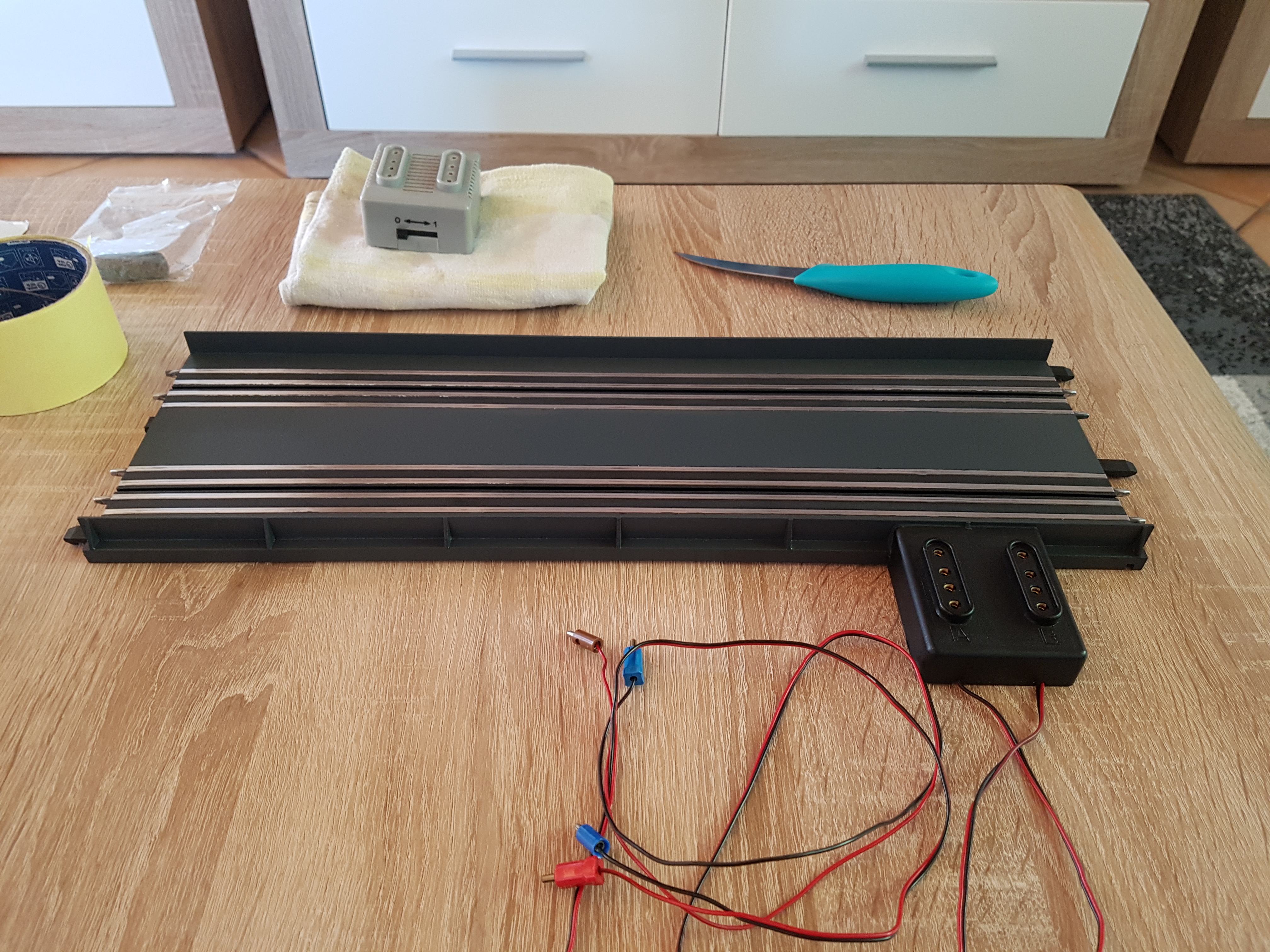

Zumindest bin ich jetzt erstmal mit der Reinigung der Teile fertig.
Fast wie neu

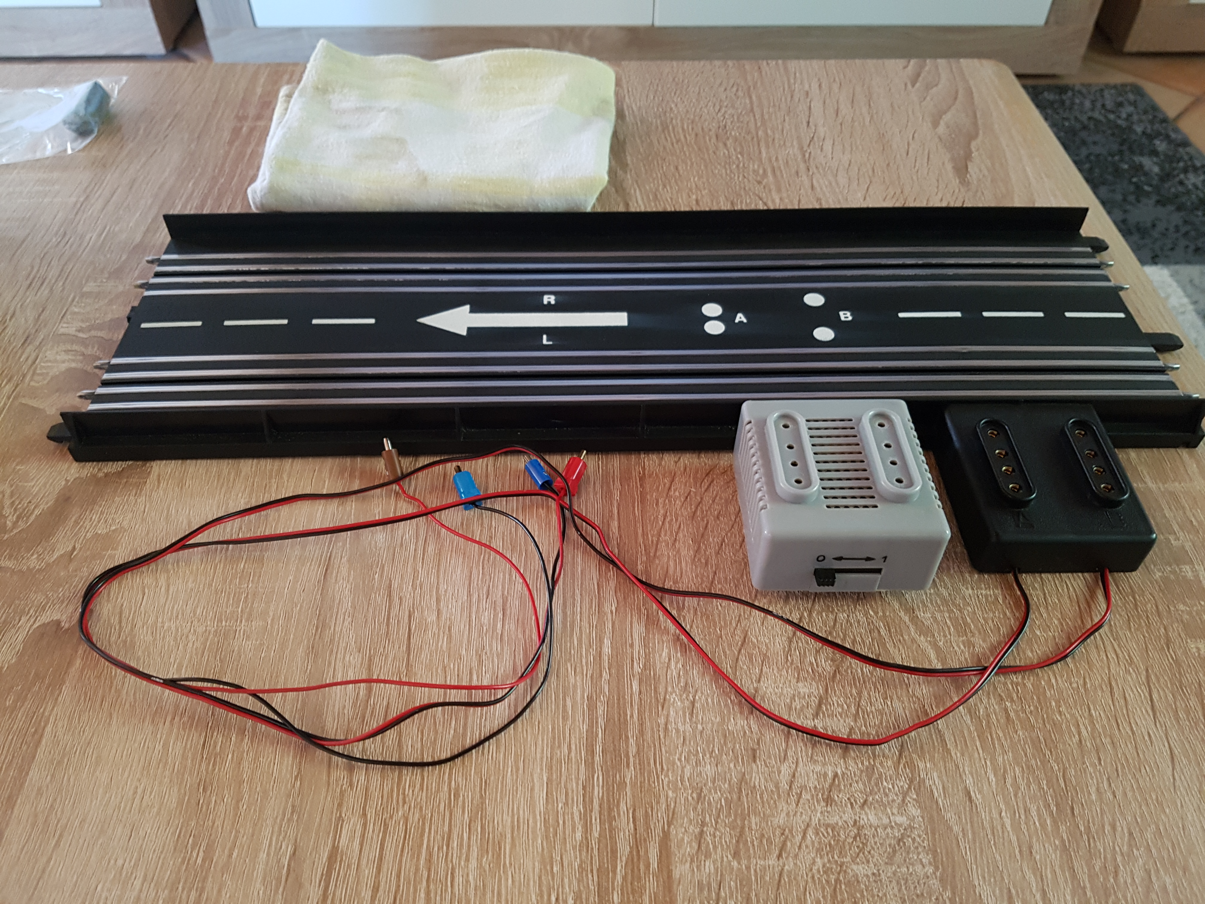

Macht sich doch gut der Adapter. Die Engstelle ist jetzt weg. Zwar konnte man da echt gut die Spur wechseln aber ich hab dafür die Anschlussschiene mit Adapter angebracht. Vielleicht setze ich die Engstelle nochmal irgendwo anders ein mal schauen.
