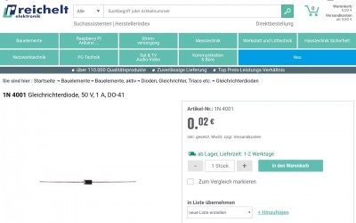

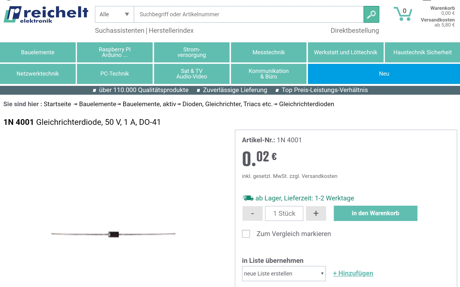

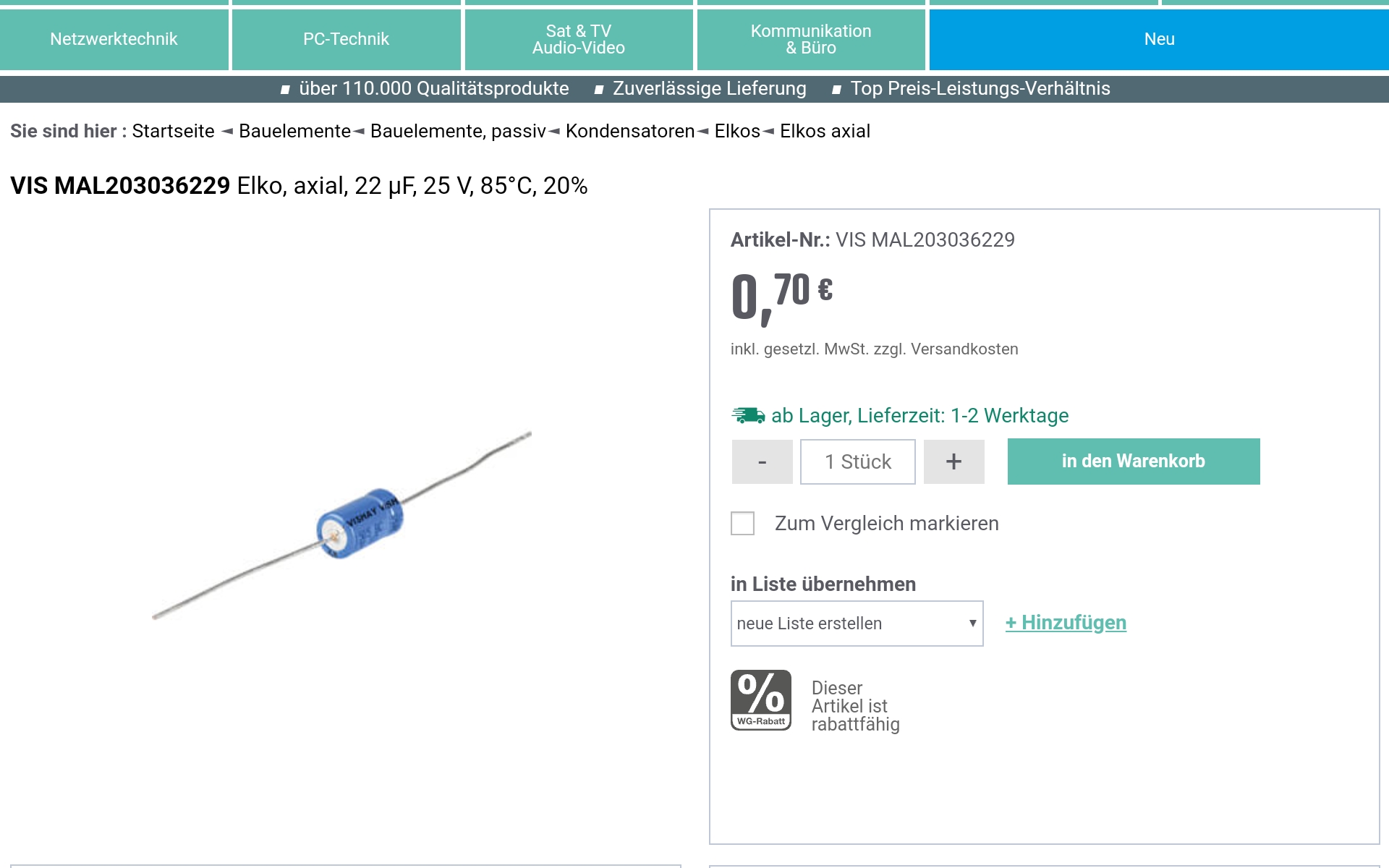

das Hindi hat keine Zenerdiode drinnen...nur eine normale Sperrdiode und ein Kondensator...damit läuft dann der Gleichstrommotor des Hindis nur mit der Wechselspannung vom Hindi-Adapter.
Sperrdiode 1N 4001
Kondensator axial 25Volt 22 µF...der von Reichelt ist sogar etwas dünner als der Originale.
Bei beiden Bauteilen auf Einbaurichtung achten.
Beides bekommst du bei Reichelt. Der Versand ist dabei am teuersten
Vor Bestelllung prüfe ob dein Hindi mit Wechselspannung läuft (am Hindiadapter)...wenn nicht ist meistens nur die Diode gestorben.
