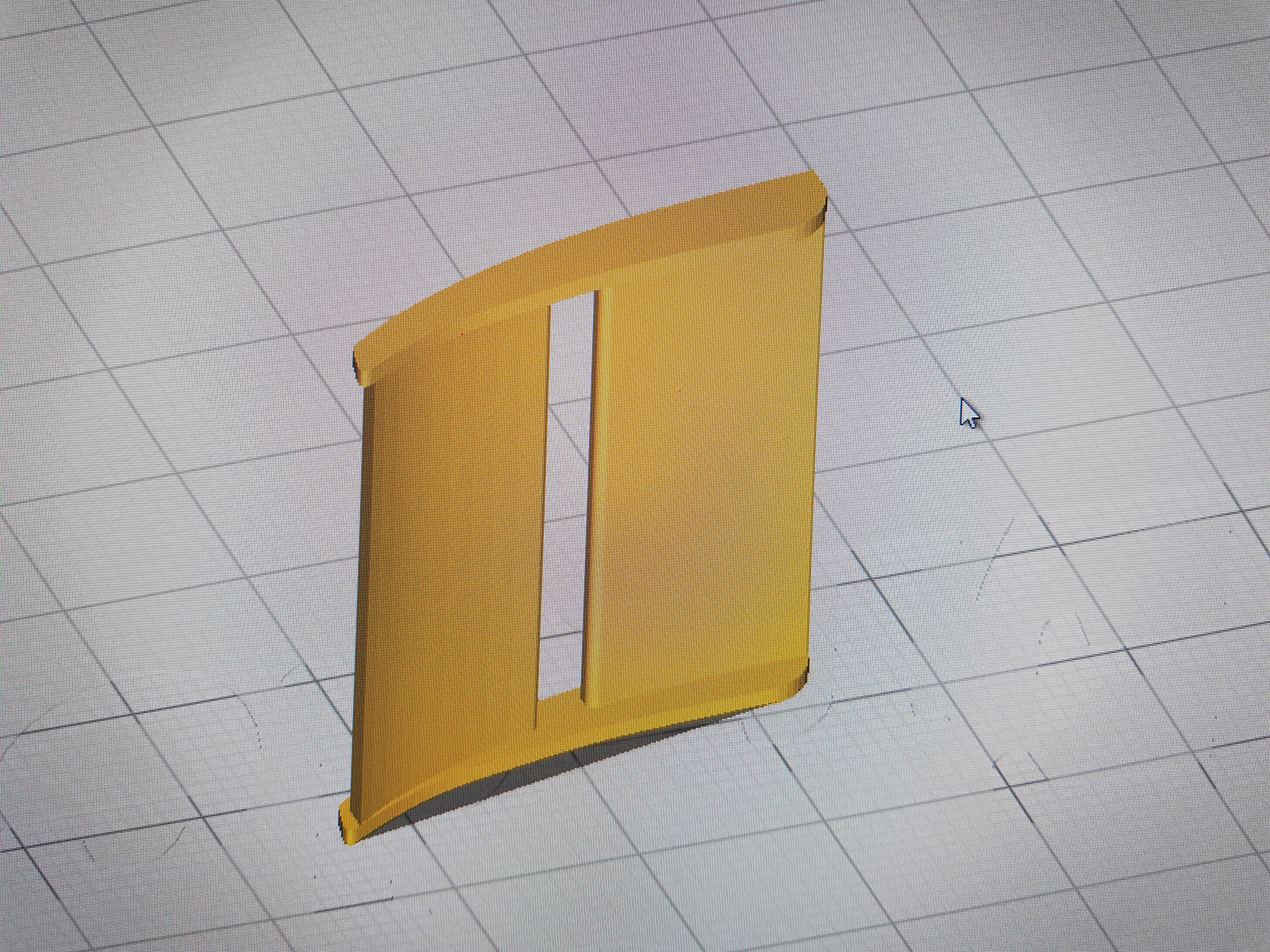

Nebenbei habe ich mich auch mal
an einer kompletten Neukonstruktion versucht,
ich hoffe man erkennt das Vorbild,
das wäre schön (Muss halt noch lackiert und mit Decals versehen werden).
Die Proportionen habe ich übrigens von originalen Zeichnungen fast 1:1 übernommen.

Re: LKW Beschlagteile in 3D
Verfasst: Fr 13. Nov 2020, 07:25
Der schaut super aus, nur tiefer muss er noch! Gute Idee, den auf die Seite gekippt zu drucken, das bietet sich bei dem Modell an.
Und was, wenn du die Auspuffrohre liegend druckst? Sieht nicht so schön aus, sollte aber marginal stabiler sein.
Und interessehalber, welchen Drucker verwendest du?

von formel1mic
DANKESCHÖN
Am tiefer arbeite ich noch,
ist wegen dem Fahrereinsatz aber schwer zu machen
Das Original ist übrigens auch nicht wirklich wahnsinnig tief (917/30)
Das liegend drucken, werde ich mal versuchen und Bericht erstatten...
