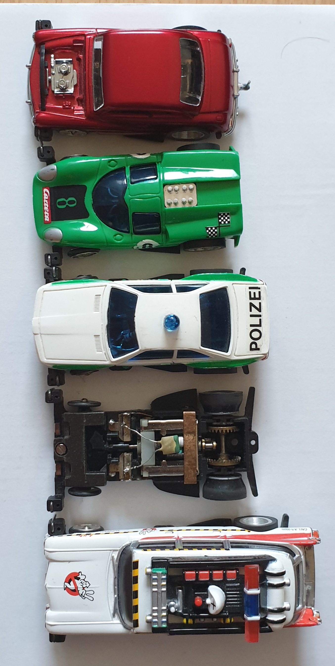

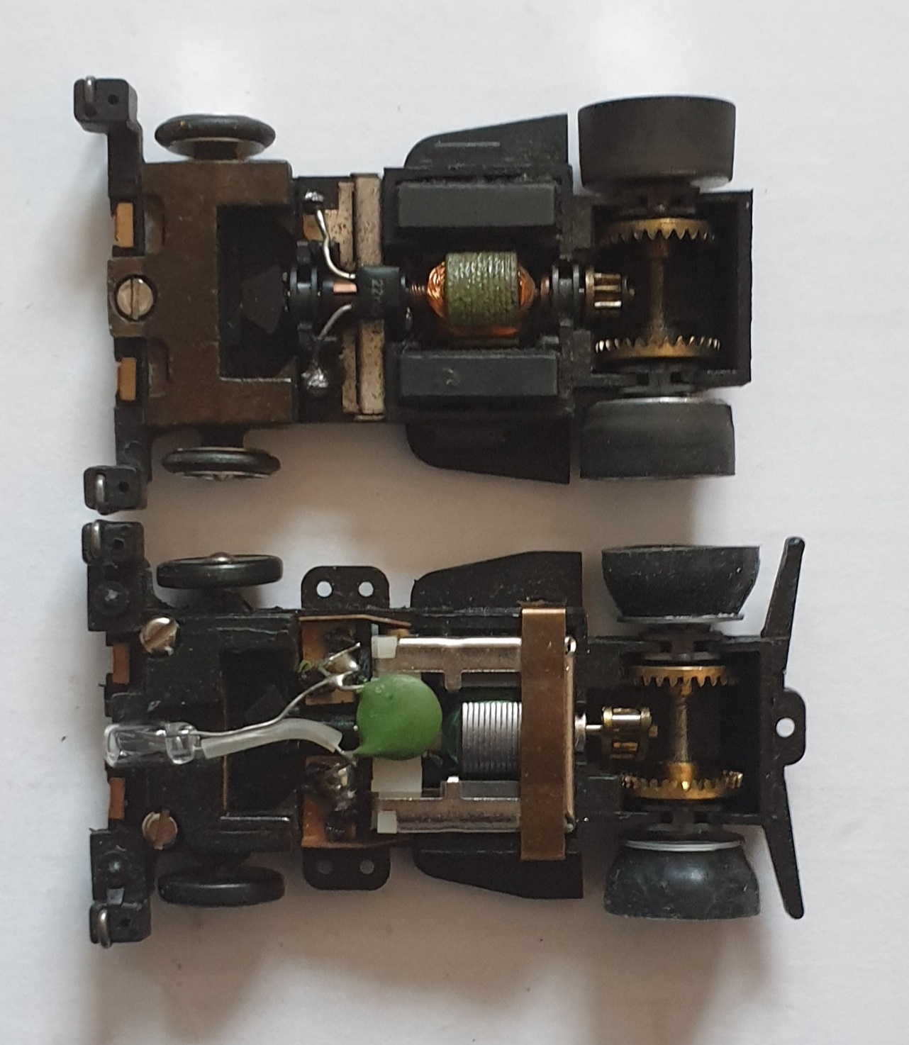

Es gibt bei den 160ern, wie den meisten bekannt, zwei Längen mit folgenden Achsmaßen:
Oben normales Chassis - 4.2cm<br />Unten Langchassis - 4.4cm

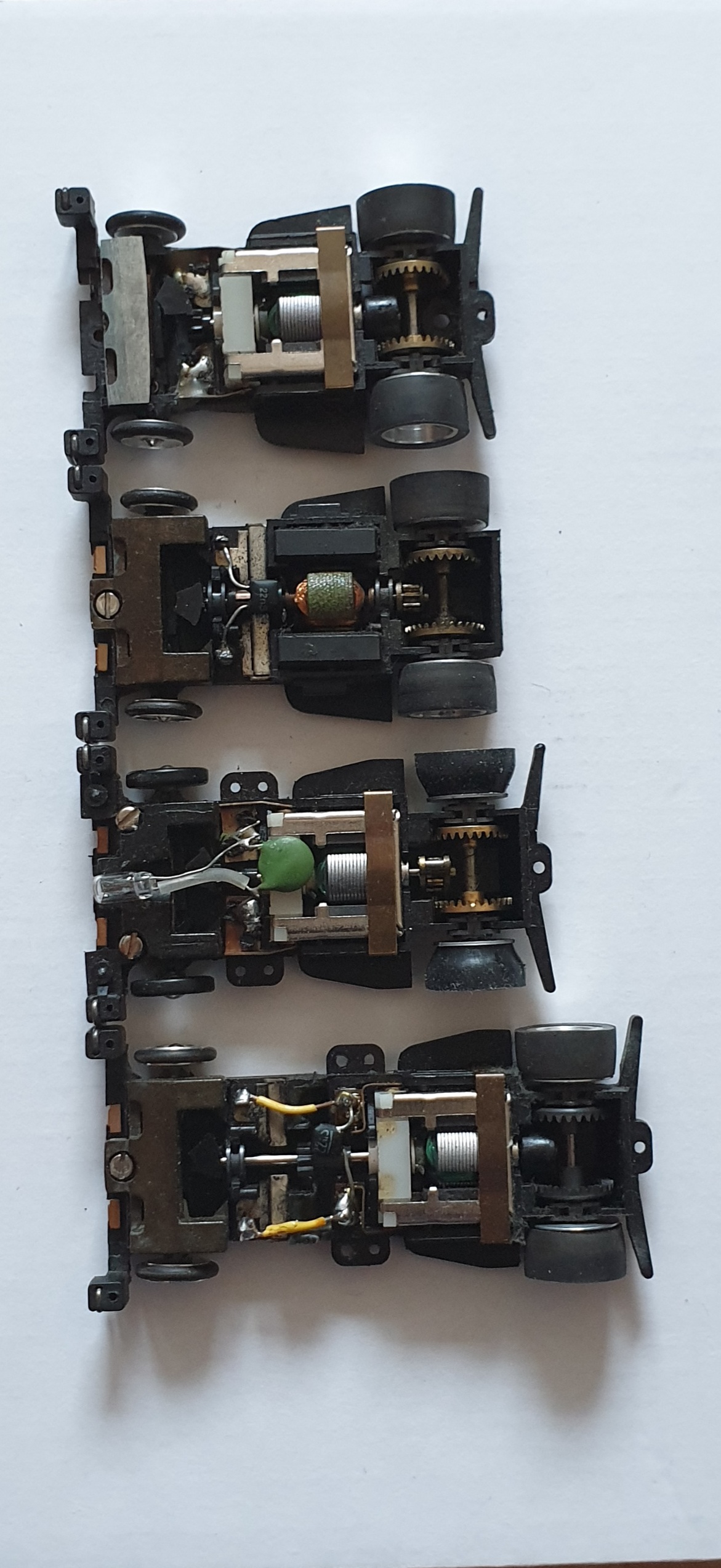

Hab das vor ein paar Jahren schonmal ergänzt, sprich verlängert und auch gekürzt (da müssen allerdings auch die Schleifer gekürzt werden):
Ganz oben Ultrakurz-Chassis - 3.8cm<br />Ganz unten Ultralang-Chassis - 5.6cm
Jetzt habe ich ne sehr schöne Karosse in die Hand bekommen, die nur einen Tick zu lang für ein Langchassis war. Normaler Weg, die Radläufe auszudremeln wäre bei der aber ein Frevel gewesen. Hätte die Optik zerstört.

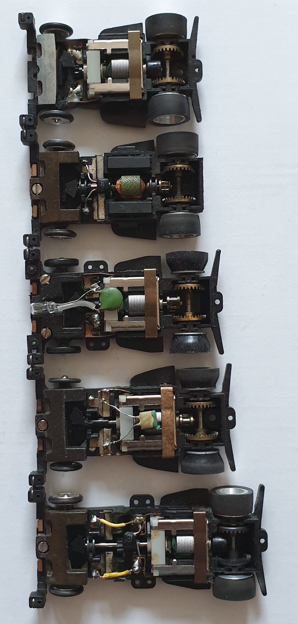

Also mal wieder ein Chassis verlängern... War nicht ganz einfach, aber mit nem Hinterteil eines Blockmotor-Chassis und Vorderteil eines Teilemotor-Chassis hat es geklappt:
Zweites von unten - neue Variante - 4.6cm

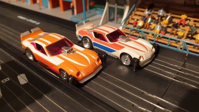

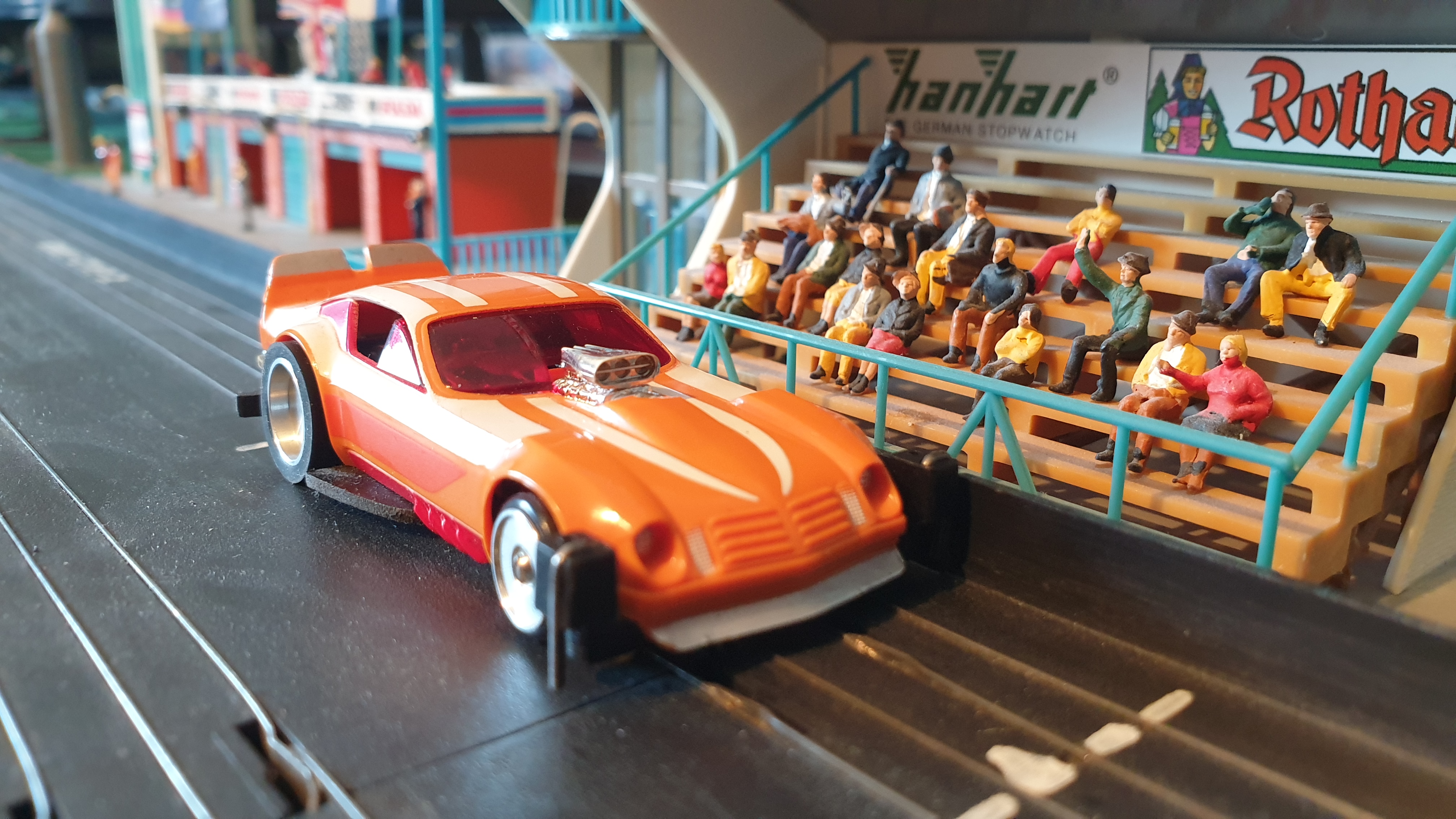

Gerade sind auch noch die Alu-Felgen von Jörg angekommen. Die fehlten halt noch. Hatte tatsächlich gar keine mehr. :scared:

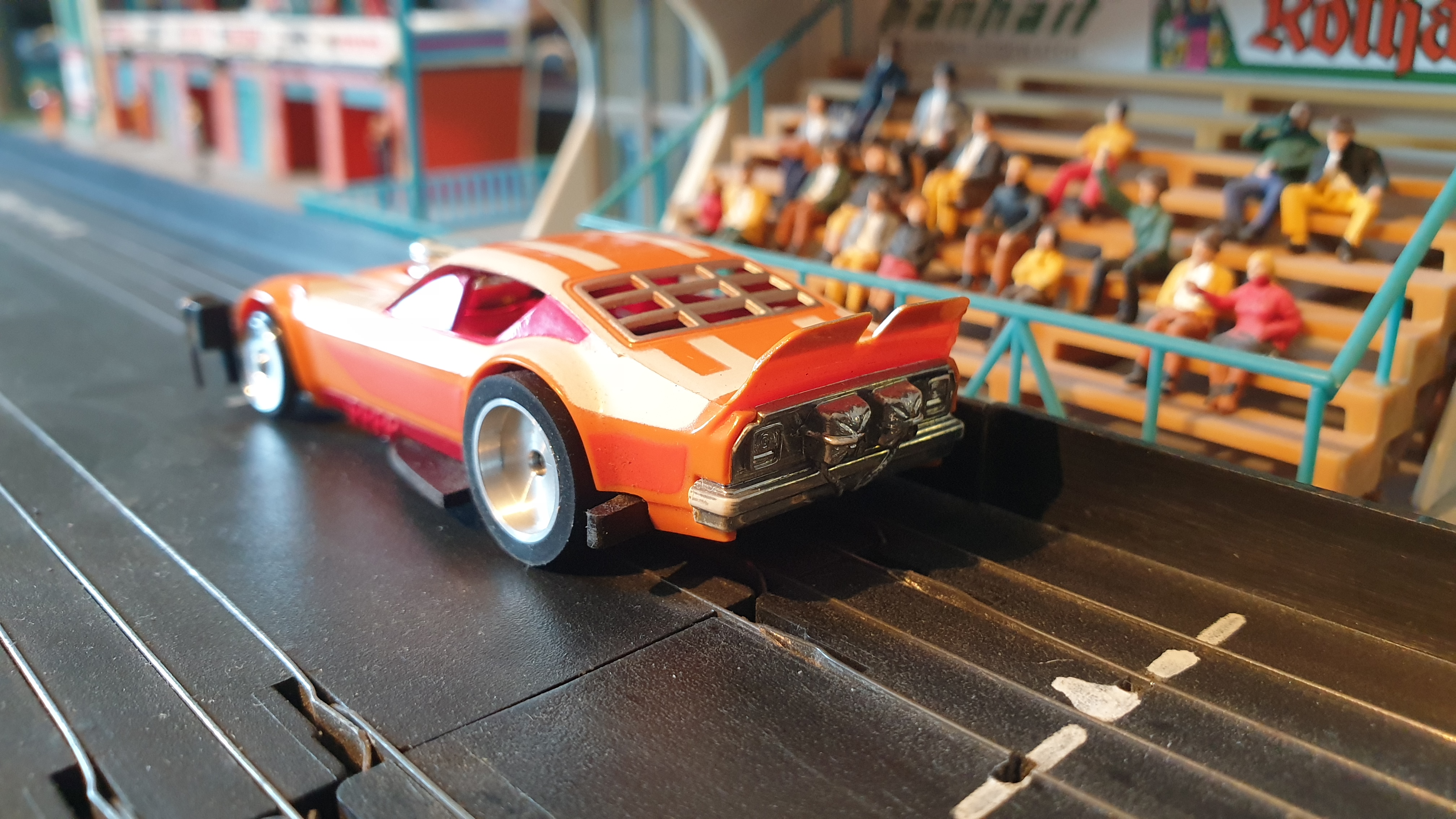

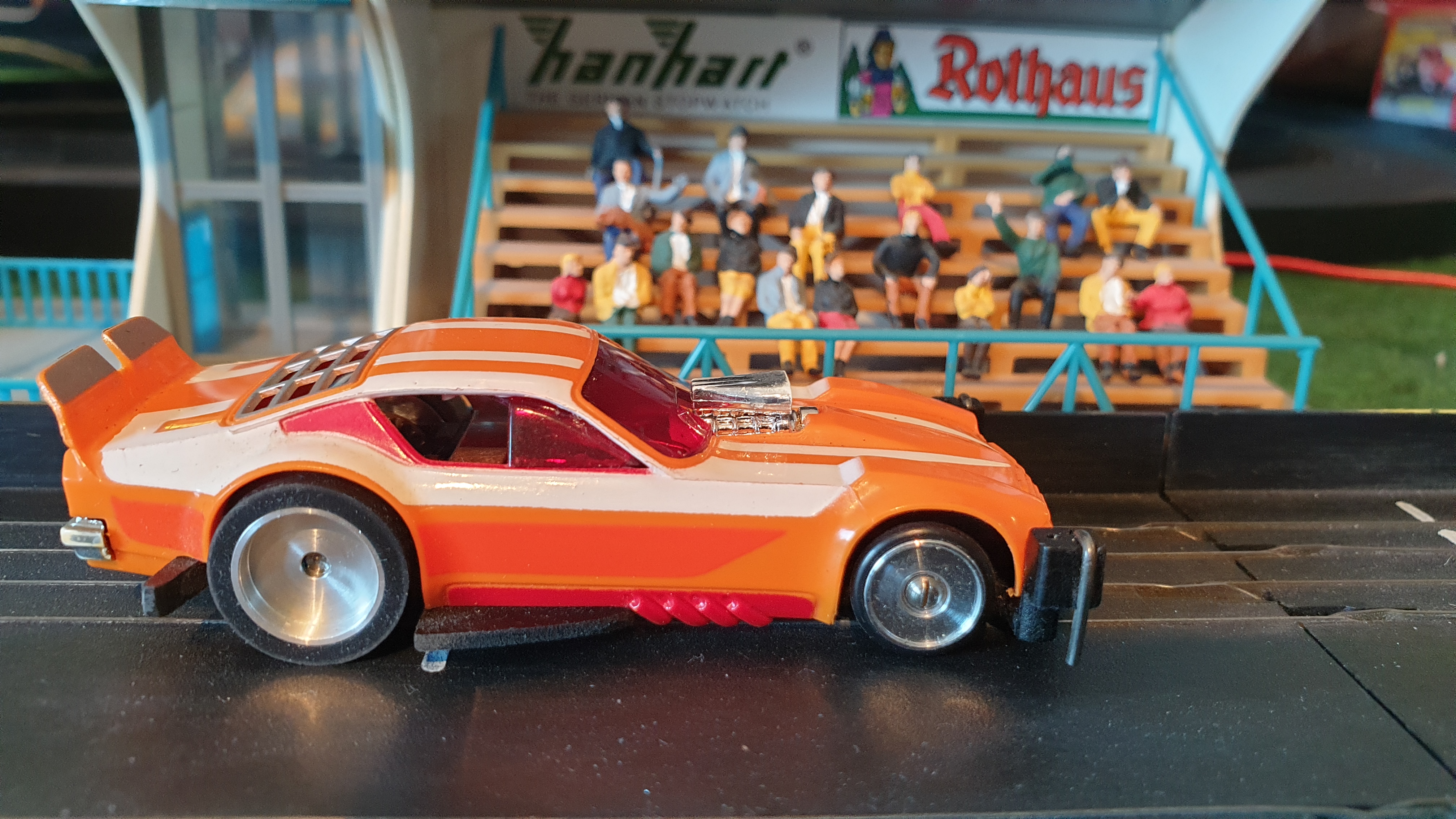

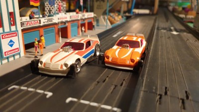

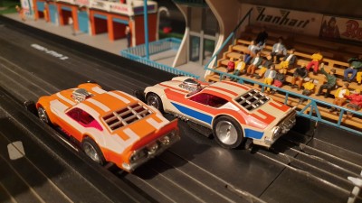

Jetzt isser fertig:
Chevy Vega Dragster - AFX Magnatraction Karosse, Original aus den End-Siebzigern
Hier noch ein paar Bilder
Auf jeden Fall ein Highlight unter meinen Fahrzeugen. Bin selber total begeistert. 8-)

seal hat geschrieben: Sa 20. Feb 2021, 11:58 Bin selber total begeistert.
Ich auch, der sieht böse aus. Im positiven Sinne natürlich.
