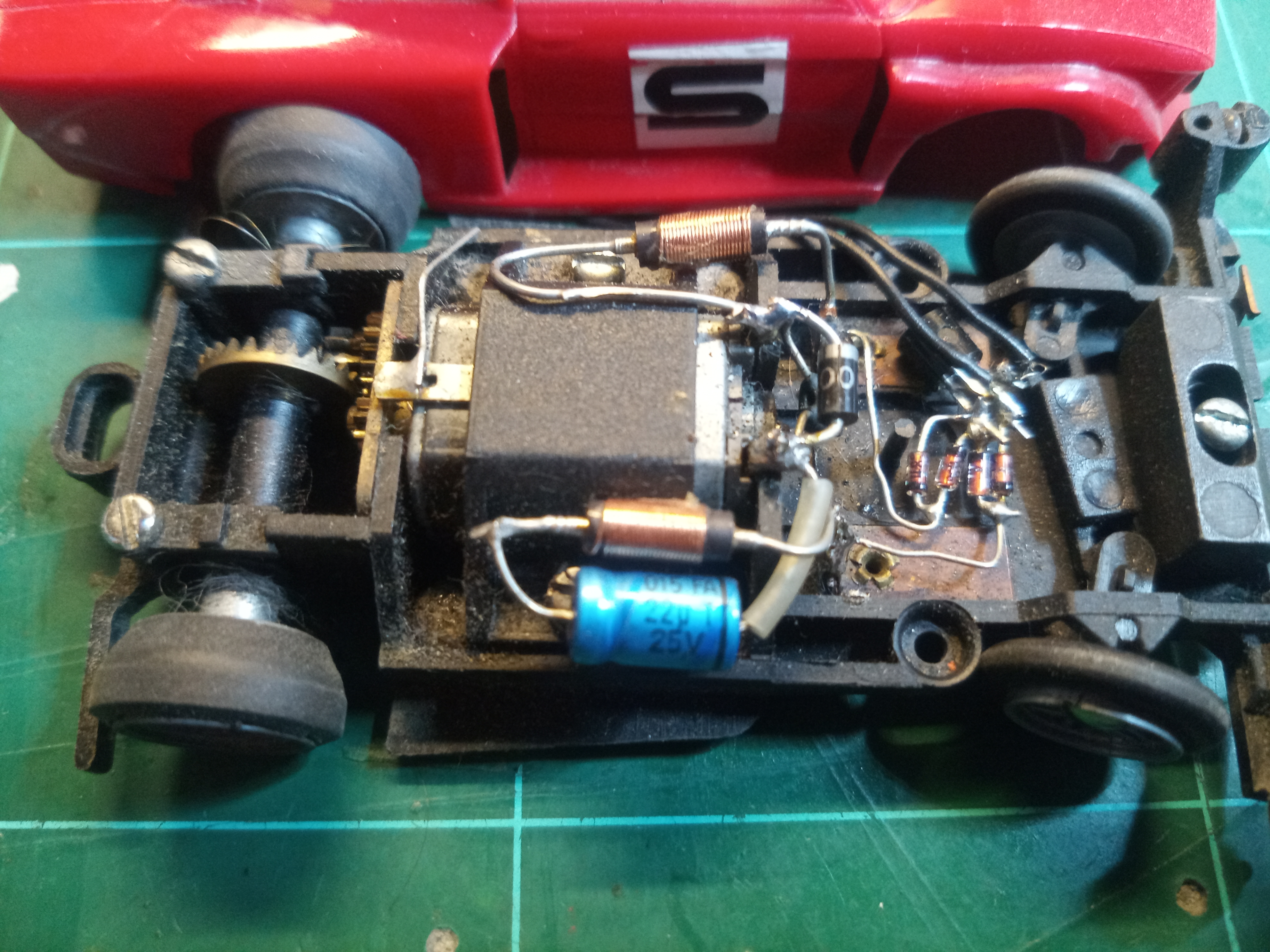

Hab's mal mit diskreten Dioden statt Gleichrichter versucht, der 7805 im TO-92 Gehäuse geht auch, sogar mit vier LEDs, muss ja nicht viel Leistung verbraten:

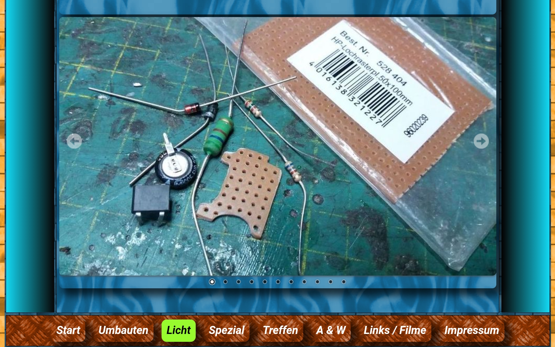

Die GTO in der 18Volt Version, also mit kleinerem Widerstand(R0=220 Ohm / 1 Watt, also auch optisch kleiner) sollte auch am Hindi funzen...sobald der GoldCap etwas Saft
gespeichert hat, dürfte auch das Bllinklicht bei Fahrt korrekt funzen ?! ...nie getestet.
...die GTO kannste auch ohne Platine... oder mit einfacher Lochplatine,(Bild) futscheln :thumbsup: ...is net viel.
[attachment=0]Screenshot_20210506-203835_Samsung Internet.jpg[/attachment]
...die 18 Volt Version bekommt einen kleineren Widerstand....erheblich dünner.

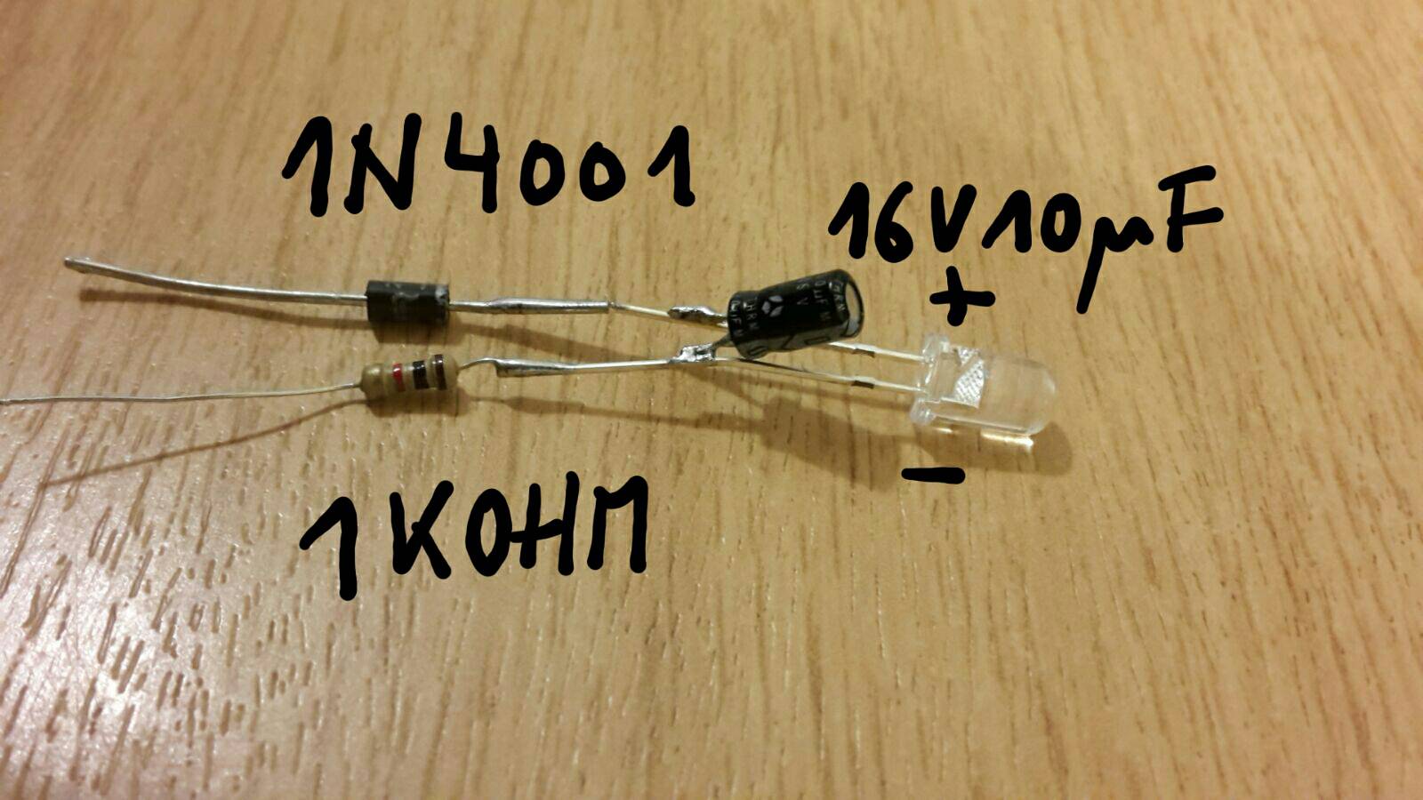

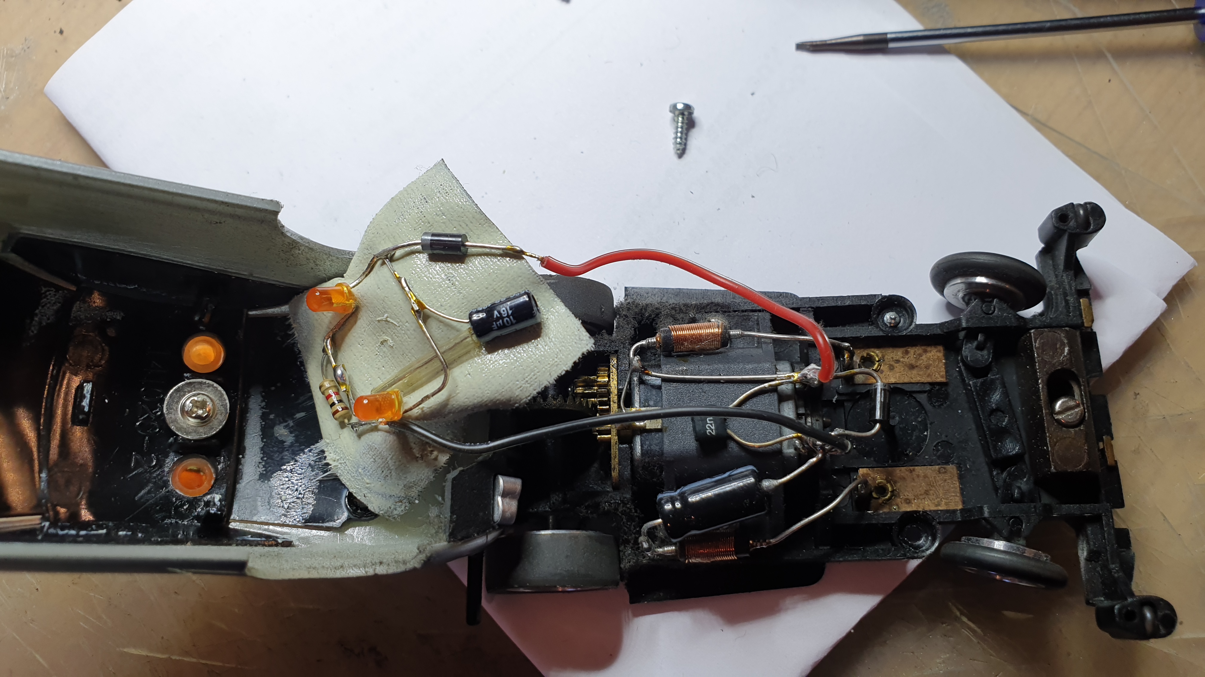

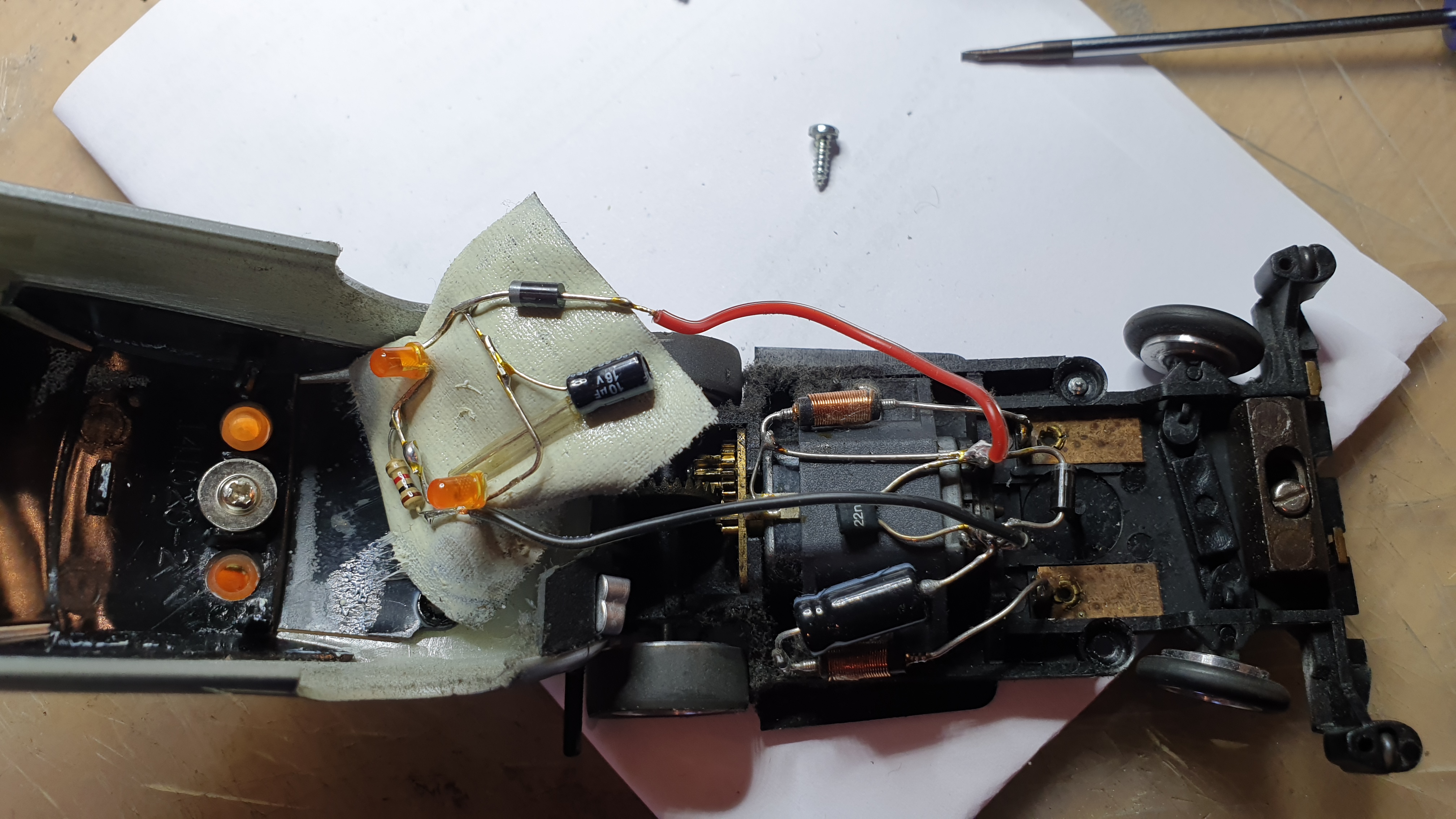

Wenn du nur Blinken im Dach möchtest reicht beim Hindi viel weniger.
Natürlich mit Blink-Led
Hier mit zwei Blink-Led eingebaut.
Beim Hindi brauchste keinen Gleichrichter.
Tut was es soll. Blinken.
