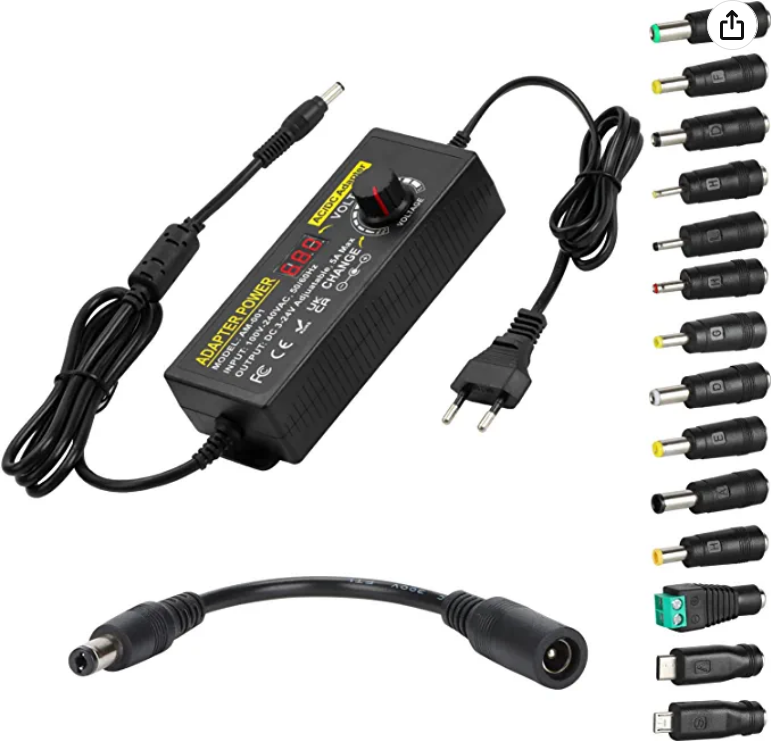

Re: Frage zur Stromversorgung
Habe mir jetzt von denen welche geholt. Sind günstig, einstellbar und funktionieren zumindestens für die 140er perfekt.
Gibt auch welche die bis 30 Volt regelbar sind oder mit mehr Ampere.
Klein sind sie obendrein.
