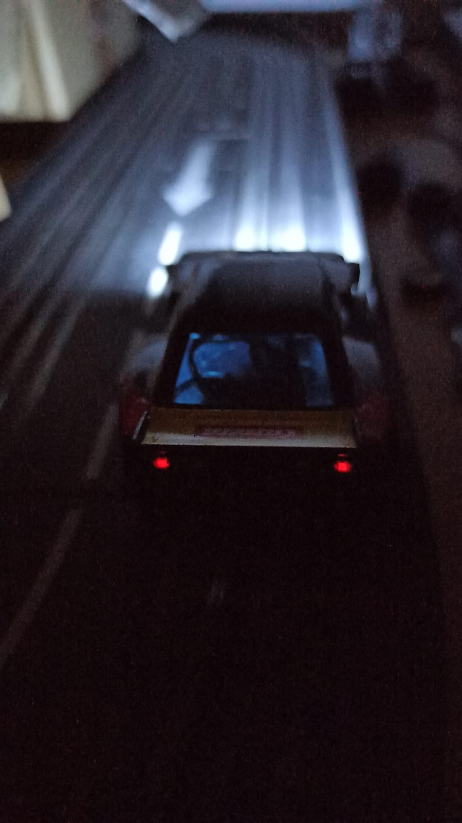

In meinem Spielwarenfundus flog mir eine defekte Drohne in die Arme. Da habe ich schwupps die Minikamera (wifi) ausgebaut und auf ein Spurgebundenes Hindi geklebt.
https://youtu.be/lfvpF-5rtIw
Video läuft leider ein wenig zu schnell ab.

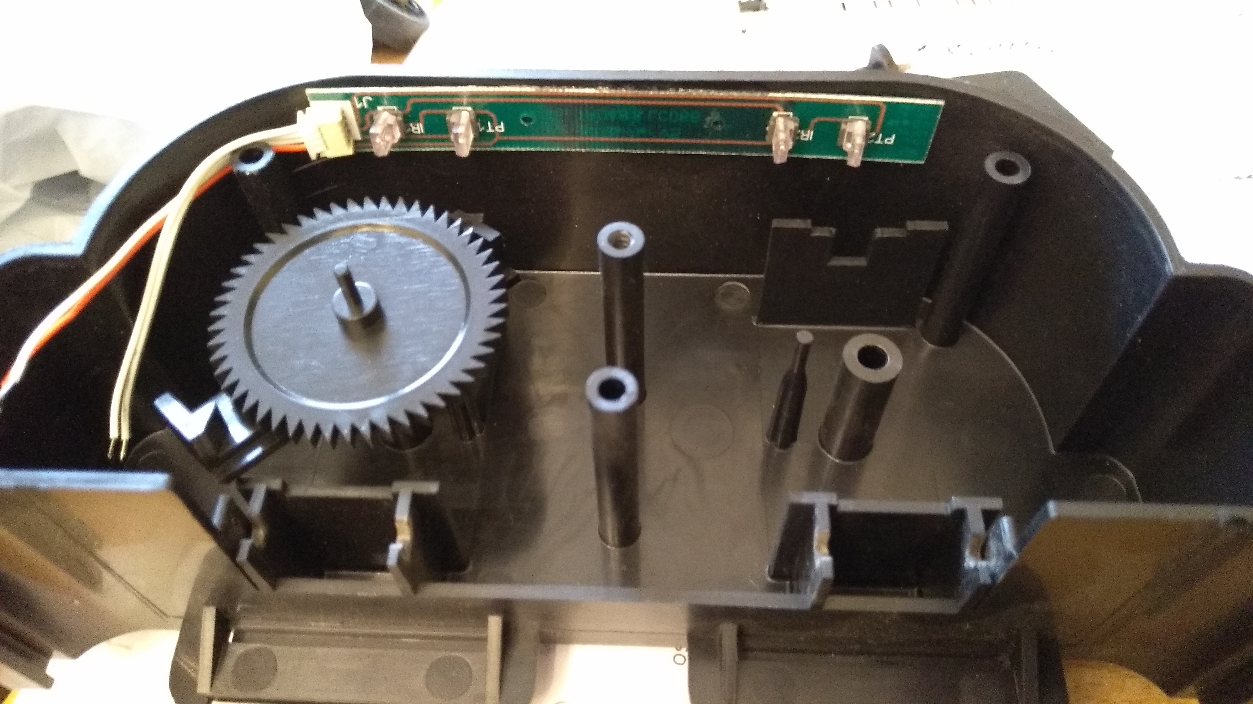

Warum? Einfach so. Ich wollte einen aktuellen Rundenzähler mit Zeitmessung haben der einfach ohne viel Schnickschnack (pc, Monitor etc) funktioniert.
Ein wenig recherchiert und diesen Carrera GO Zähler gefunden der jeweils pro Spur mit einer Lichtschranke zählt.
Die Steuereinheit auf die Servoschiene gebastelt und:

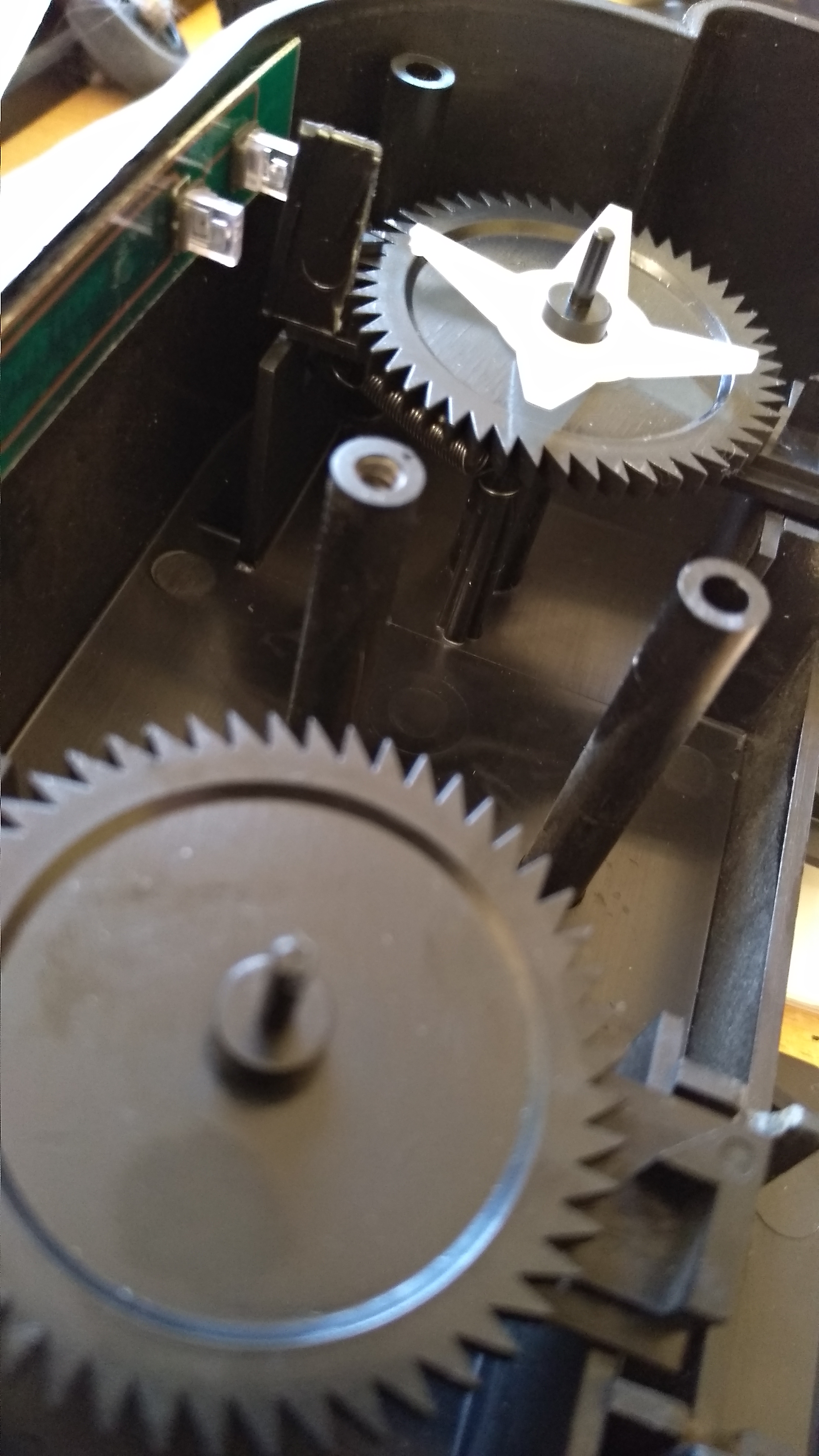

Die Platine mit den Lichtschranken in einen Oldscool Rundenzähler gepackt. Paßt wunderbar dort hinein und auch gleich an der richtigen Stelle.
Nurnoch die zwei Schieber mit Fähnchen versehen. Etwas schleifen, kleben, feilen und das ganze funktioniert prima.
Jetzt warte ich noch auf 4 Polige Klinkenbuchsen und Kabel um das ganze auch weiter auseinander zu stellen.
Ich finds genial :)

Super Idee, die Du hier umsetzt.
Das ist ja toll, dass die Leiterplatte vom GO-Rundenzähler fast perfekt vom Abstand her mit den Lichtschranken ins Gehäuse des Servo-Rundenzählers passt!
Allerdings ist mir noch nicht ganz klar, wie da jetzt welche zwei Schieber bei jeder Durchfahrt der Autos die Lichtschranken unterbrechen...

Hinter den Zahnrädern sind bewegliche Teile die bei jeder Durchfahrt nach oben geschoben werden.
Somit entweder der Linke oder der Rechte Zähler.
Heute habe ich meine Stecker bekommen. Werds Morgen komplettieren und mal testen.

Aja. Danke für die Erklärung.
