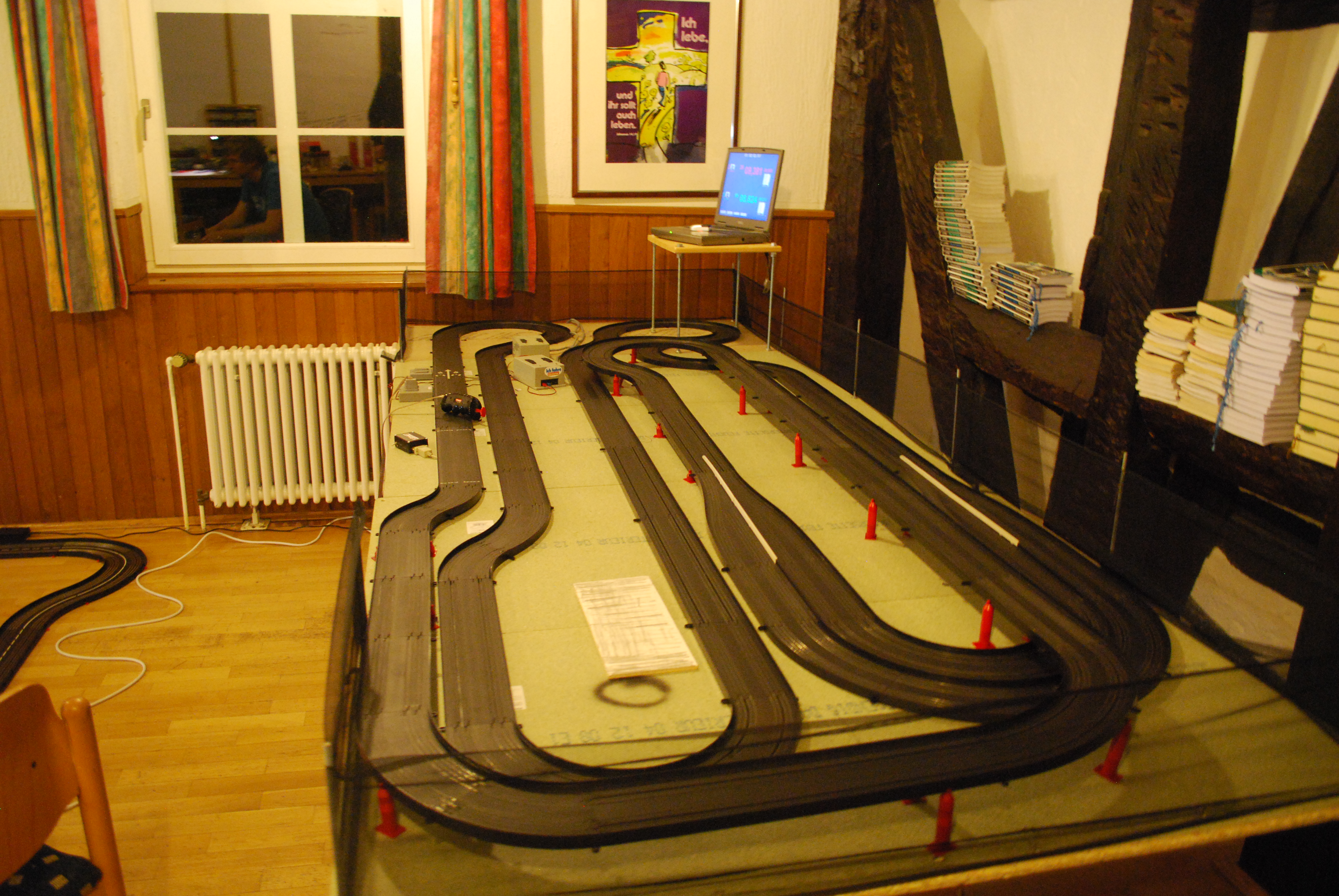

Im Falle Deiner Idee, nämlich vierspurig einzufahren und dann wieder vierspurig in z.B. zwei Kurven auszufahren, bietet sich die "Schikane" an. Diese kann vier Spuren auf zwei verengen, da ist dann der Spurwechsel leichter möglich, anschließend macht sie wieder auf vier Spuren auf, wobei dann alle vier Spuren befahrbar sind, da eine Mittelleitplanke existiert.
Beiträge: 1228
Re: Vortstellung - Sinnvoller Einsatz der Quattrogerade
Die Schikane, die in "Fachkreisen" nur Mafia(-Schikane) genannt wird.... :tongue-wink:
Bild der Bahn vom Sommertreffen 2013 in Homberg
Bringt bei der 160er meiner Meinung nach allerdings wenig Mehrwert beim Fahren. Die Spuren sind nicht so sehr unterschiedlich in der Geschwindigkeit, nimmt dafür aber relativ viel Platz weg. Bei den anderen Maßstäben sieht das ganz anders aus. Super vor allem in der Variante mit zwei aufeinander folgenden Mafias.
