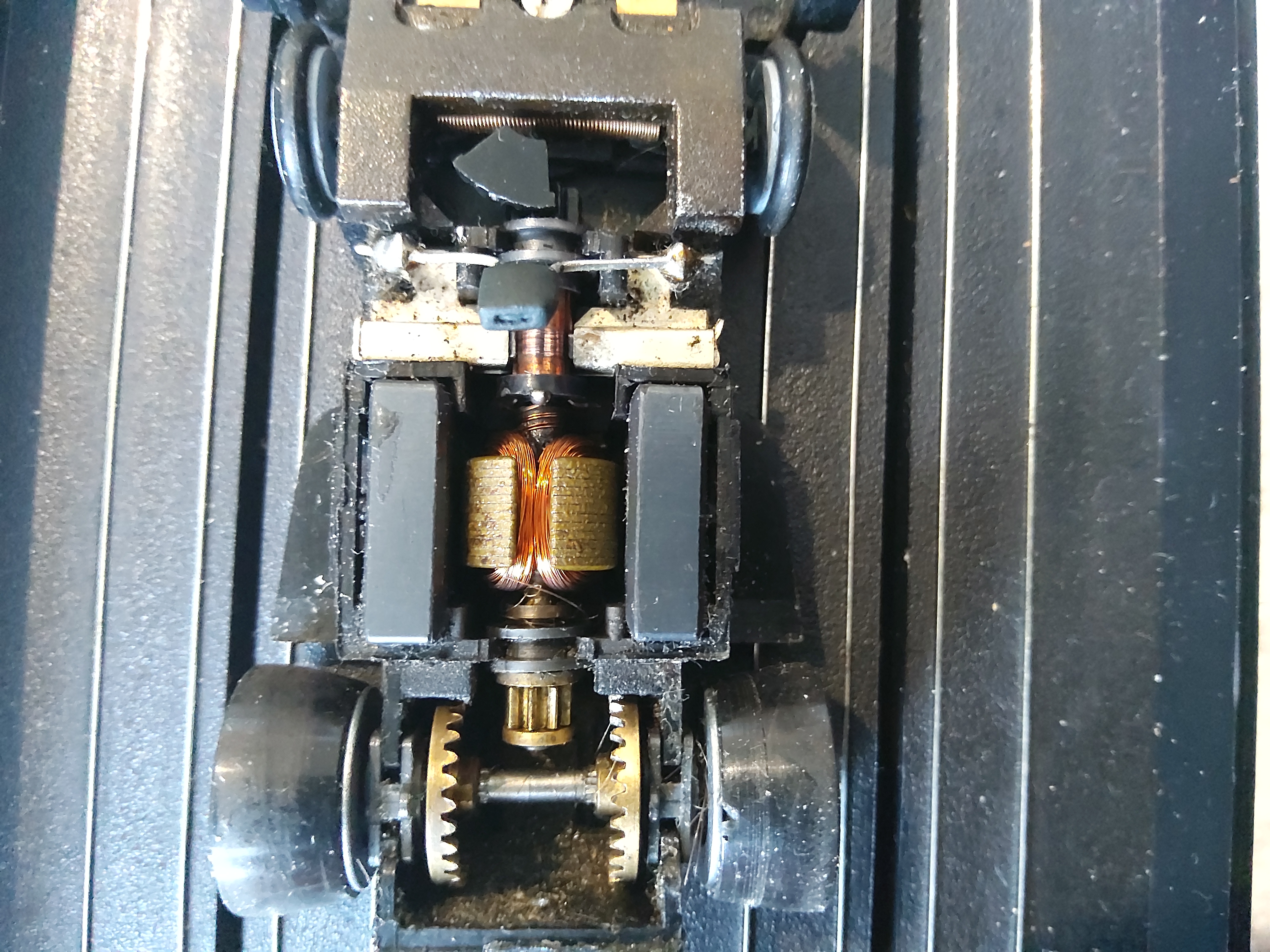

Wenn die Wicklungen des Motors wesentlich heißer werden als sonst, klemmt es irgendwo im Antriebsstrang. Hast Du beim Reifenwechsel die Hinterachse ausgebaut gehabt?
Zeig doch mal ein Foto vom Motor aus der Sicht vom Fahrzeuginneren (Draufsicht aufs offene Chassis).

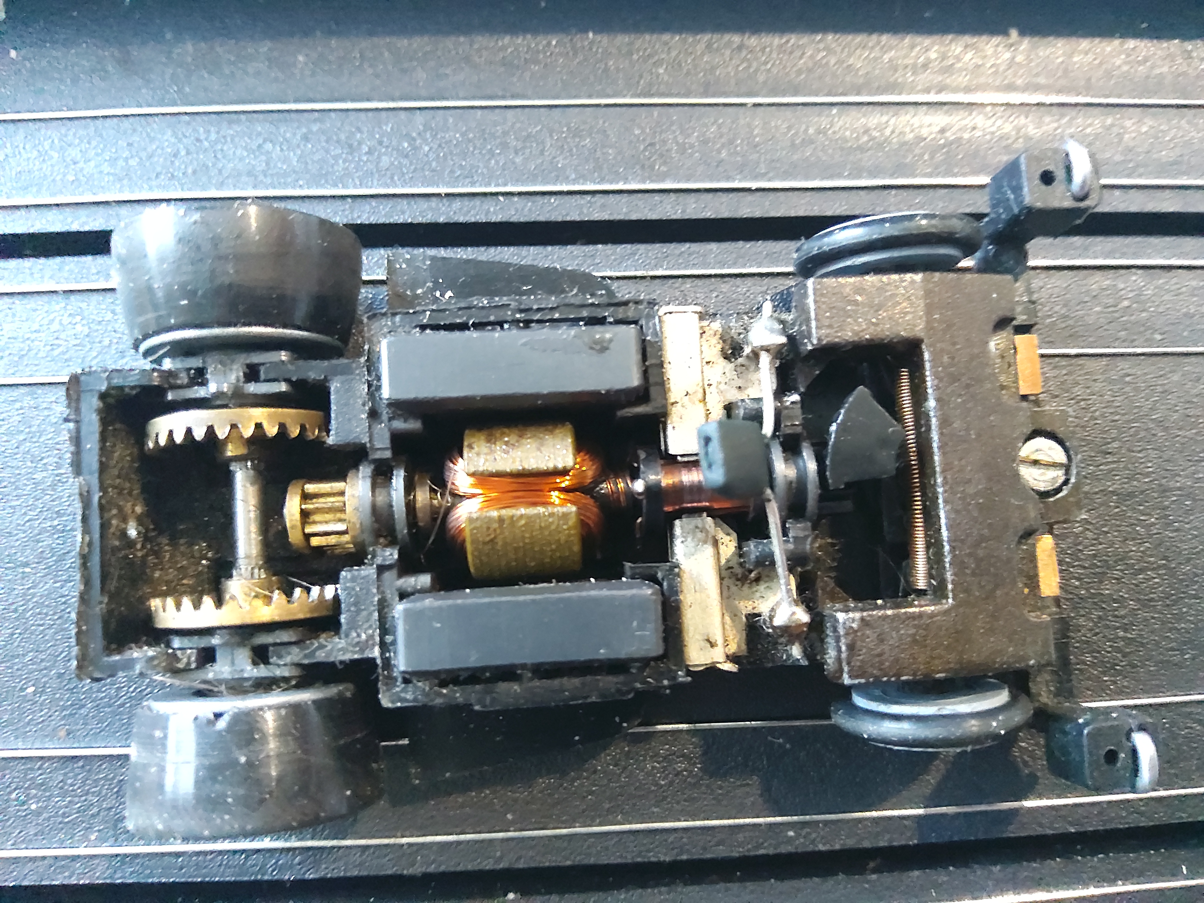

Ich habe tatsächlich die Antribsachse getauscht aber da schien es zu funktionieren.
Hier die Bilder

Mir sieht das auf den Fotos so aus, als ob am hinteren Ende des Motors eine Wicklung kreuz und quer geht, also vorne ab ist und hinten rumgezwirbelt.
Kann aber auch ein Haar sein.
