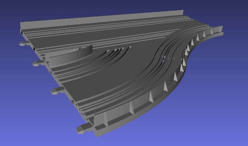

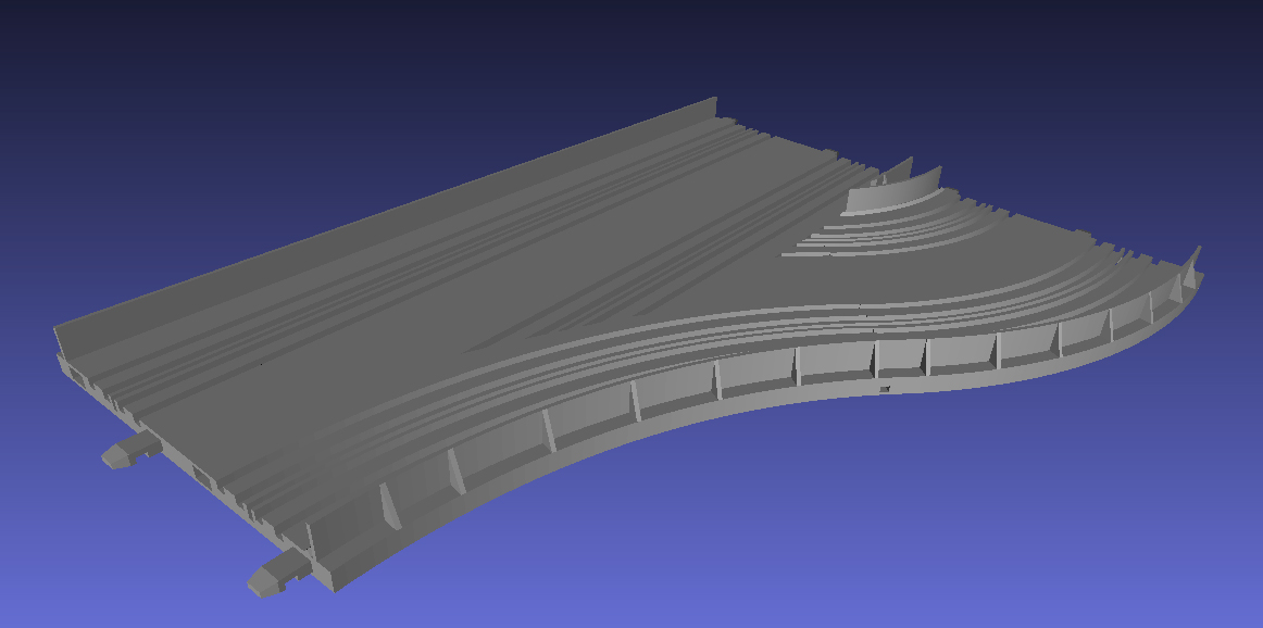

Hab´ mir vor einigen Jahren mit Säge und Heißklebepistole Weichen für eine Boxengasse gebastelt.
Mit Oerks grenzgenialen Kurvenfile war es ein Spaß, diese jetzt zu modellieren.
Diese Weiche besteht aus einer Geraden, einer K1 und einer K2.
Da die Leiter dieser Kurven leicht auszubauen sind, hab ich die Vertiefungen für die Originalleiter geschnitzt.
Die Einzelteile (v.a. die Geraden) sind für die meisten Drucker zu groß, müssten also je nach Möglichkeit noch geteilt werden.
Deshalb hab ich jetzt einmal keine Verbindungszapfen zwischen den Einzelteilen vorgesehen. Das macht man am besten, wenn man die endgültige Teilung hat.
Ich hab noch eine Idee für eine Modifikation...mal schauen.
Danke nochmal an Oerk für das geile Kurvenfile und viel Spaß, wenn es jemand drucken will!
Nachtrag: Hab´ Files korrigiert, bei den K2 Teilen haben die Innenführungen teilweise gefehlt.

Damit hast du wirklich was anfangen können? Wow.
Ich würde allerdings keine Boxeneinfahrt mehr bauen, die man nicht wahlweise umfahren kann.
Nichtsdestotrotz, sehr genial!

Leute ich komm vom Drucker kaum weg
Noch eine Frage kann man die Gasse auch Einspurig machen und die Leiter bzw den Schlitz geradeaus weiterführen?
Dann könnten Hindis mit Spurzapfen geradeaus weiterflitzen wenn man abbiegt.
Und man könnte die Boxengasse mit einem Widerstand so runterbremsen das man dort nicht vollgas fahren kann.

Ich kann das in den nächsten Tagen versuchen, zu modellieren.
Ich hatte auch noch an eine "Servo-Plus"-artige Innenführung der Geraden im Bereich der Ausfahrt gedacht, mit deren Hilfe man durch ein Lenkmanöver kurz vor der Ausfahrt an dieser (genauer gesagt an der Kurveninnenführung) vorbeifahren und auch als Fahrer auf der Ausfahrtsspur geradeausfahren kann. Sollte sich von der Gesamtbreite der Geraden ausgehen. Ich würde die Führung so versuchen, dass sie einem kurz nach der Ausfahrt wieder sanft auf die "richtige Spur" zurückbringt.
Den Slot in der Einfahrt schließen sollte kein Problem sein, aber wie führe ich den Geradeausslot durch die abbiegenden Leiter? Die müsste man kurz unterbrechen, sollte aber mit Schwung kein Problem für die Karren sein, da drüberzukommen.
Wenn ich das auf Basis dieses Entwurfes mache, wäre die Ausfahrt zwar nur einspurig (mit Innenkurvenführung), die Boxengasse würde aber zweispurig bleiben, wenn man die Leiter der inneren Spur mit den entsprechenden Leitern verbindet. Natürlich kann man auch einfach eine einspurige Boxengasse machen und hat dann eine Spur toten Raum. Ich hab in meiner zweispurigen Boxengasse meine STZ Tankschiene und so können (theoretisch) 2 Autos gleichzeitig (nebeneinander) in der Boxengasse tanken.
Bin für andere Ideen natürlich immer offen.
@Ronny: Willst Du das dann wirklich drucken und wenn ja, kannst Du Dir die Teilung der Schienen selbst machen oder brauchst Du Hilfe? (PN). Das mit dem Widerstand macht bei mir keinen Sinn. Meine Boxengasse ist nur etwas mehr als eine Doppelgerade zwischen den beiden Weichen, da ist sowieso nicht viel Vollgasfahren drin.

Achtung! Noch nicht drucken! Hab´ nen Fehler entdeckt. Ein Teil der Innenkurvenführungen ist irgenwie verlorengegangen. Ich korrigier das demnächst. Sorry!
Re: [140] Weichen für Boxengasse
K2-Teile korrigiert

Servus,
Hab auch so eine gebastelte Weiche. Jetzt würde ich gerne eine drucken. Kannst du die Gerade vielleicht nochmal teilen, ich würde die Weiche gerne drucken, aber mein Druckbereich (250mm) ist nicht groß genug
Danke
Danke
...anbei die Gerade in 2 Teile geteilt.
Viel Spaß damit. Ich hab´ es tatsächlich nie gedruckt, weil mein FDM spinnt und mein Harzdrucker viel zu klein ist.
LG
Günther
