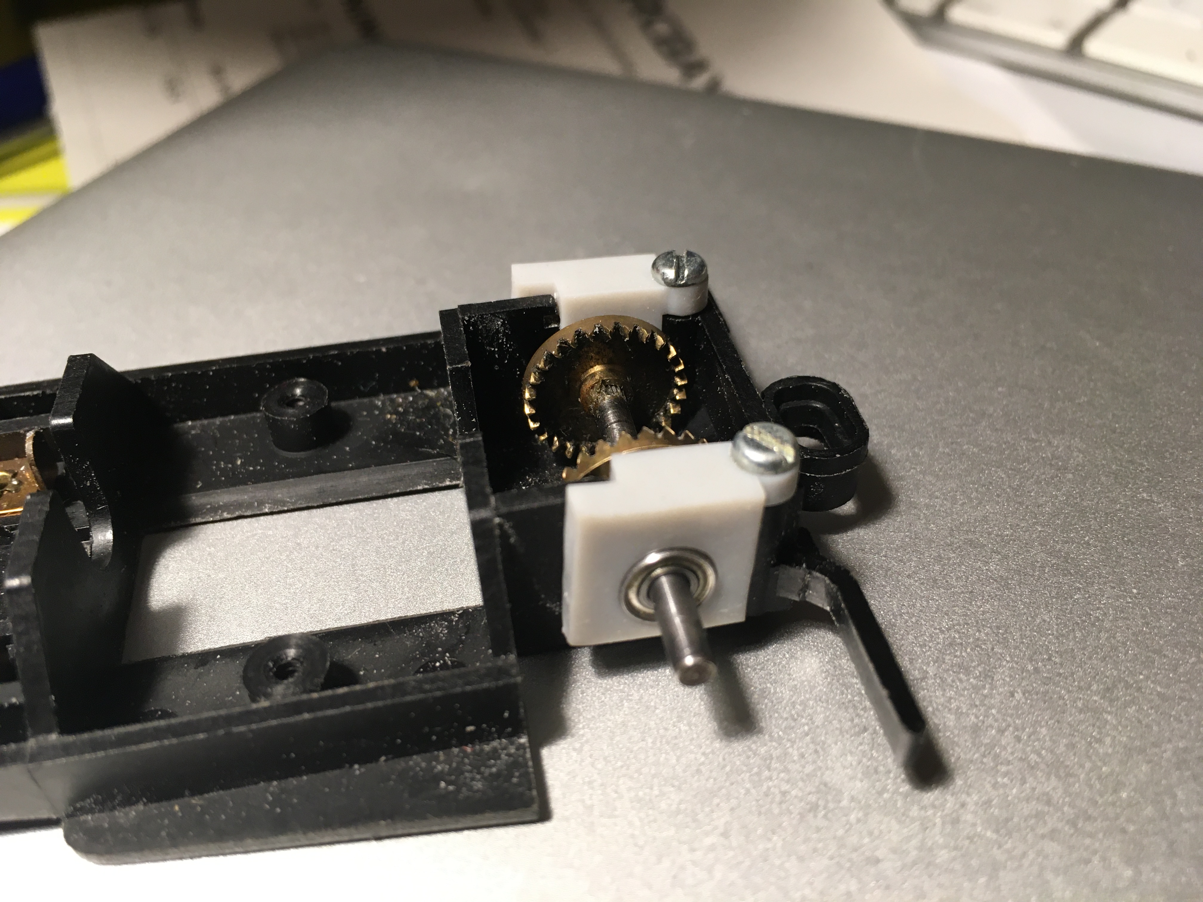

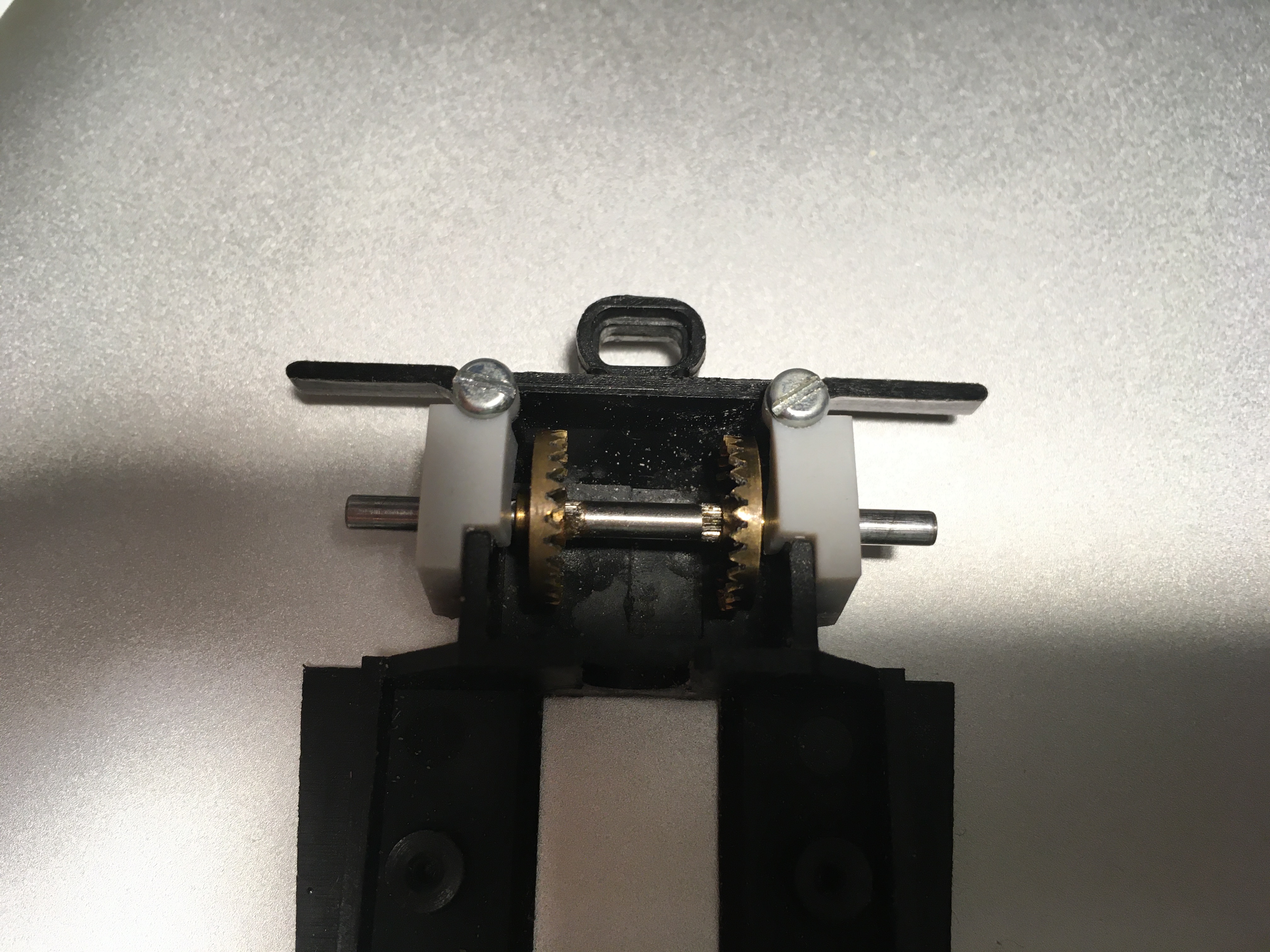

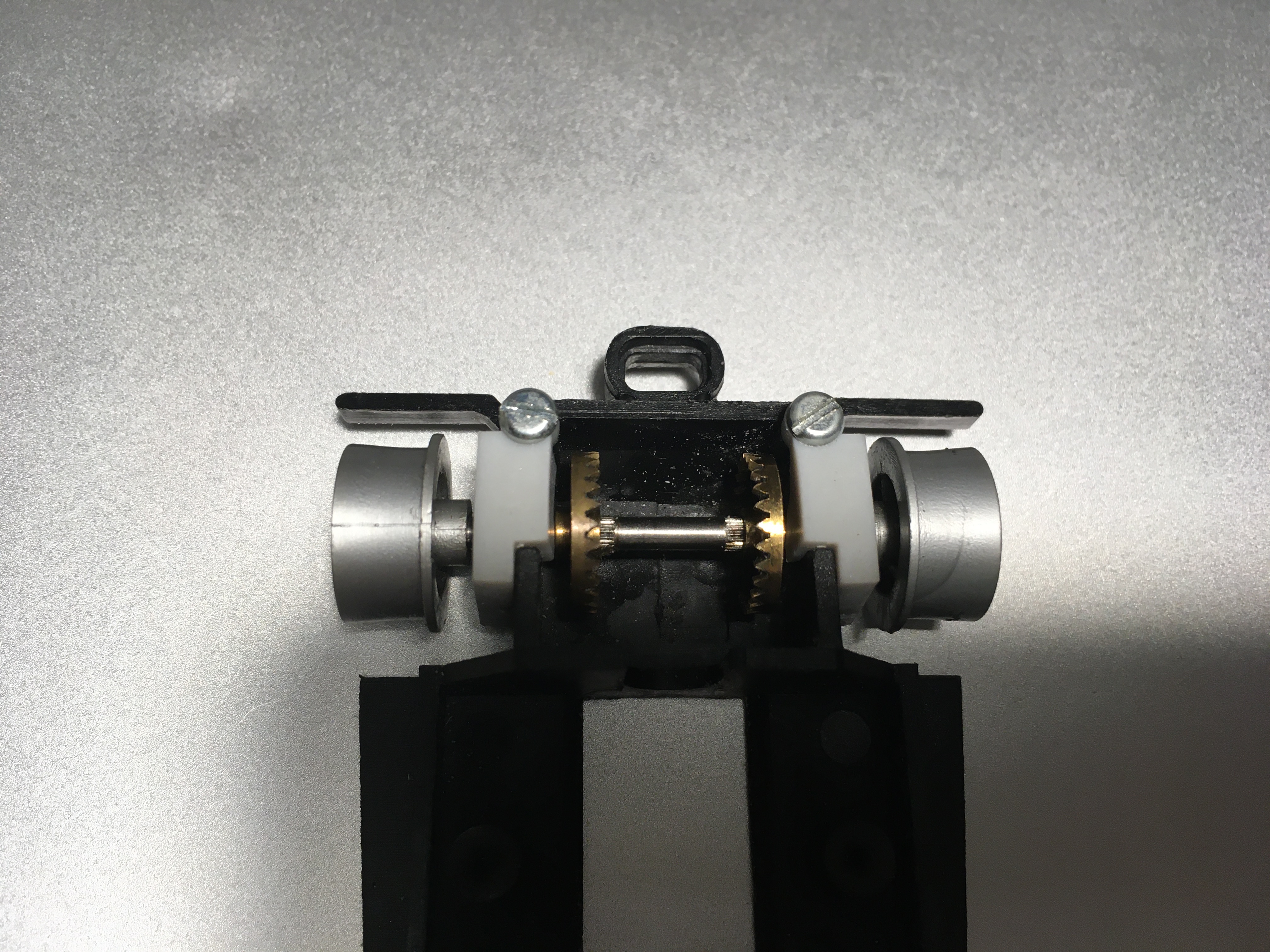

Hier eine Halterung für Kugellager für die Hinterachse, die gesteckt und mit den Schrauben der Achssicherung montiert werden. Es ist kein Feilen oder Schleifen am Chassis erforderlich.
Kugellager werden in Halterung gesteckt / gepresst.
Gleitlager einfach weglassen :cool:
Kugellager: Außendurchmesser 6 mm, Innendurchmesser 2,5 mm, d = 2,6 mm

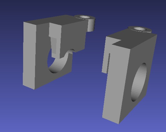

HA_Kugellagerhalter_links_final.stl
(53.99 KiB) 585-mal heruntergeladen
HA_Kugellagerhalter_rechts_final.stl
(53.99 KiB) 606-mal heruntergeladen

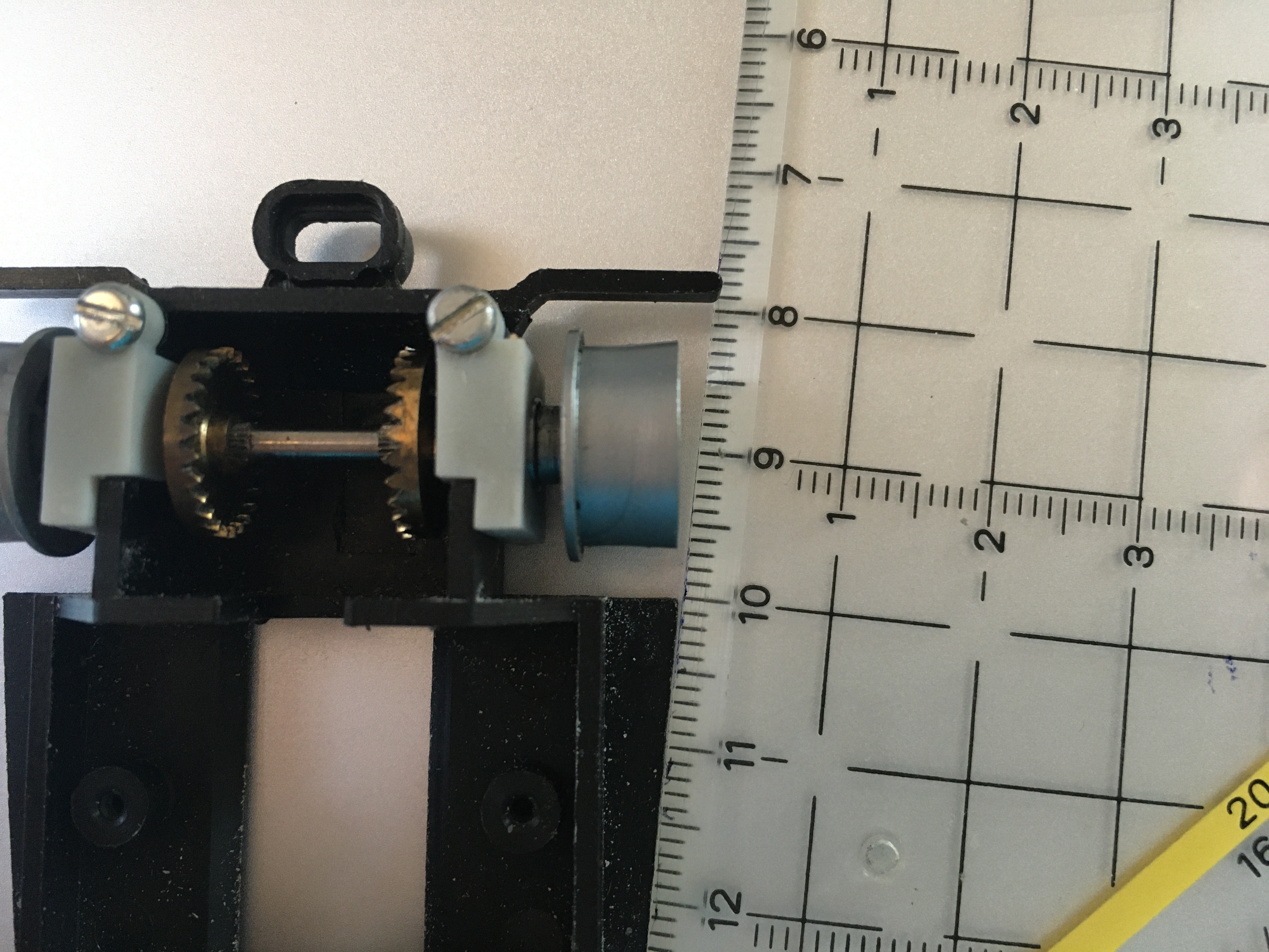

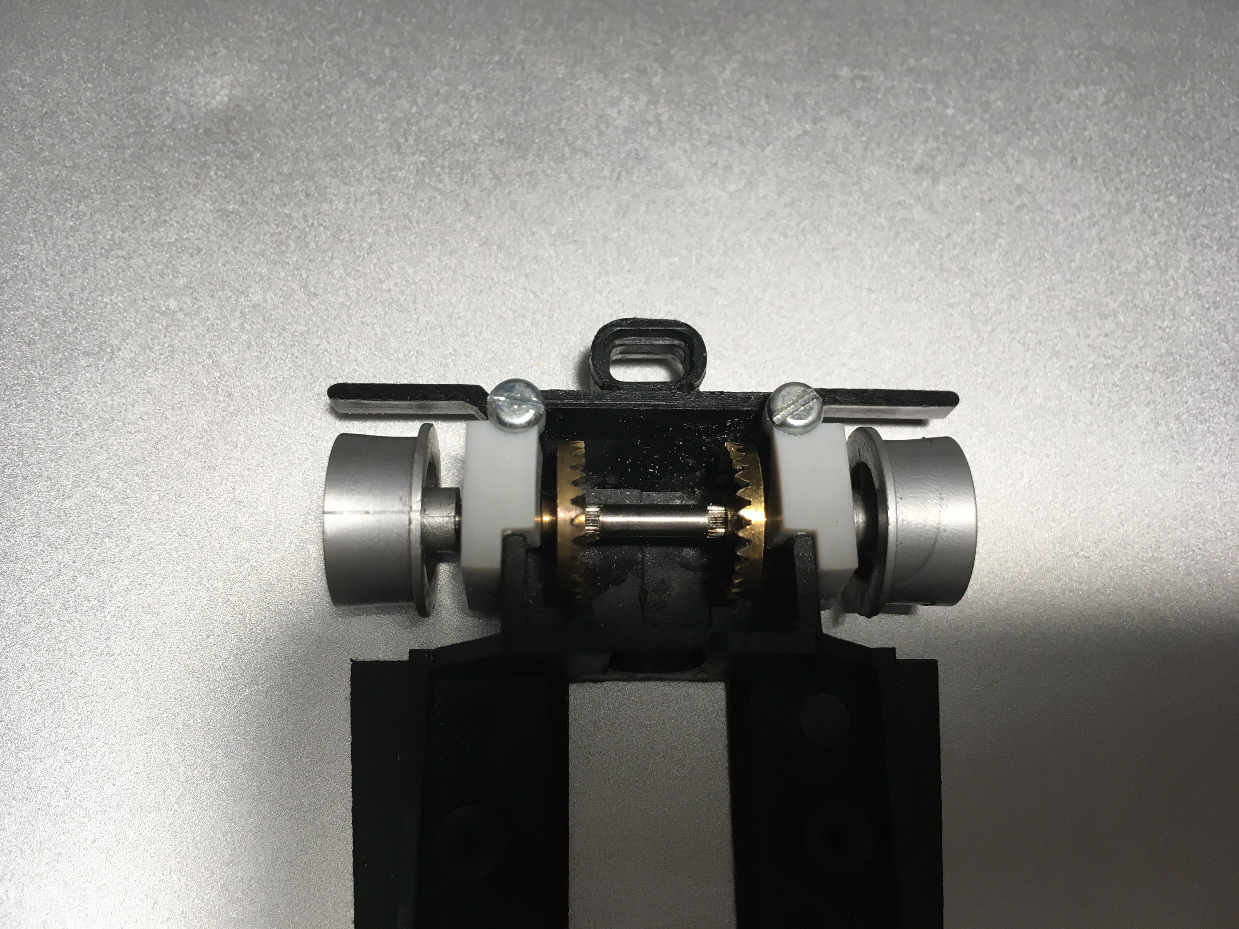

Super Idee, leider stehen die Felgenränder über den Flügeln und im Fahrbetrieb werden die Reifen über die Innenführungen hoppeln denke ich mal. Oder täuscht das Bild nur ?

Ich hab´ es im Fahrbetrieb noch nicht getestet, aber im Zweifelsfall kann man auch den inneren Absatz der Felgen (=die Stummel) etwas kürzen. Das hab´ ich bei ein paar Oldtimerumbauten schon gemacht und geht problemlos.

Nachtrag: Problem dürfte gar nicht bestehen, Bild ist mit Originalfelgen (nix gekürzt)

Sah auf dem ersten Bild so aus als wenn die Felge übersteht, wenns passt ist es doch super :thumbsup:

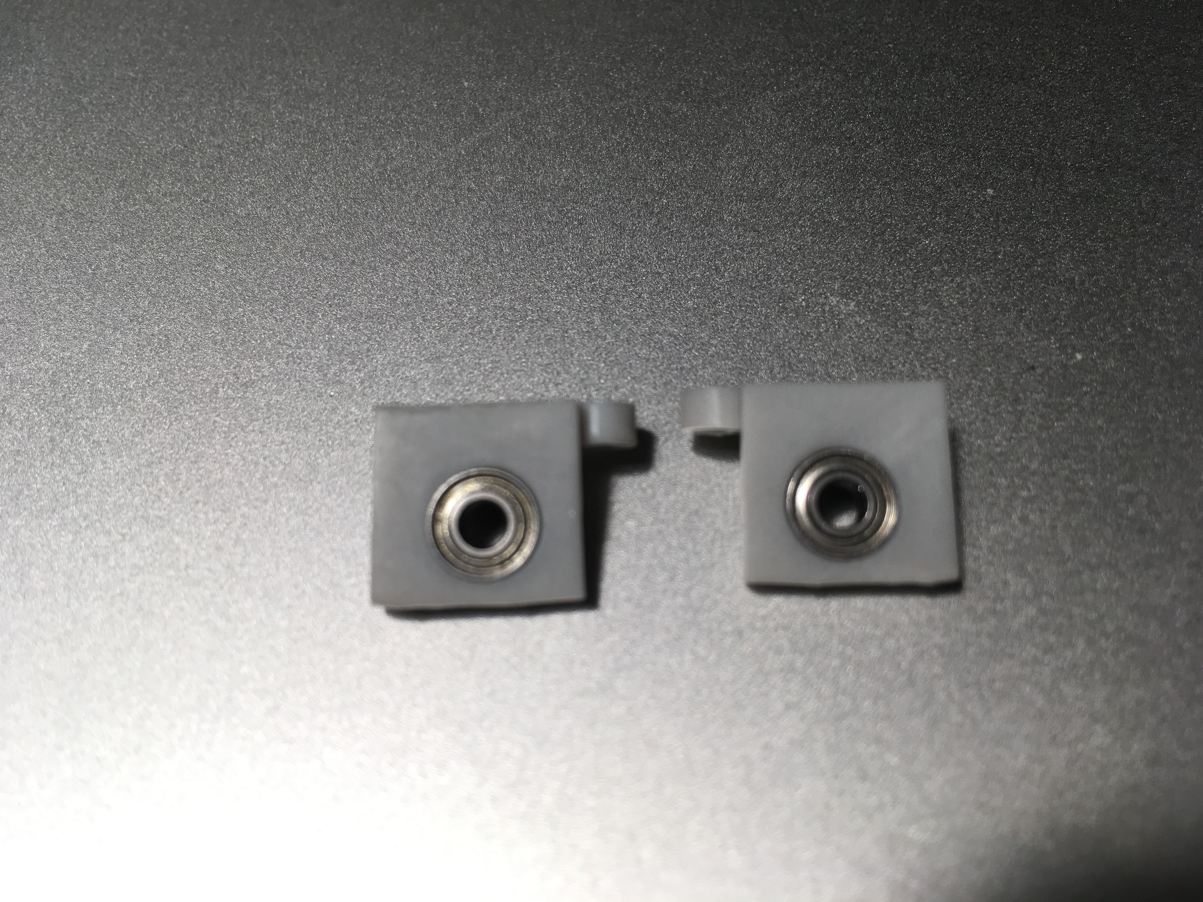

Gerade ein Set zum testen gedruckt
Passen perfekt!
Werde mir gleich für alle Autos welche machen. :banana:
