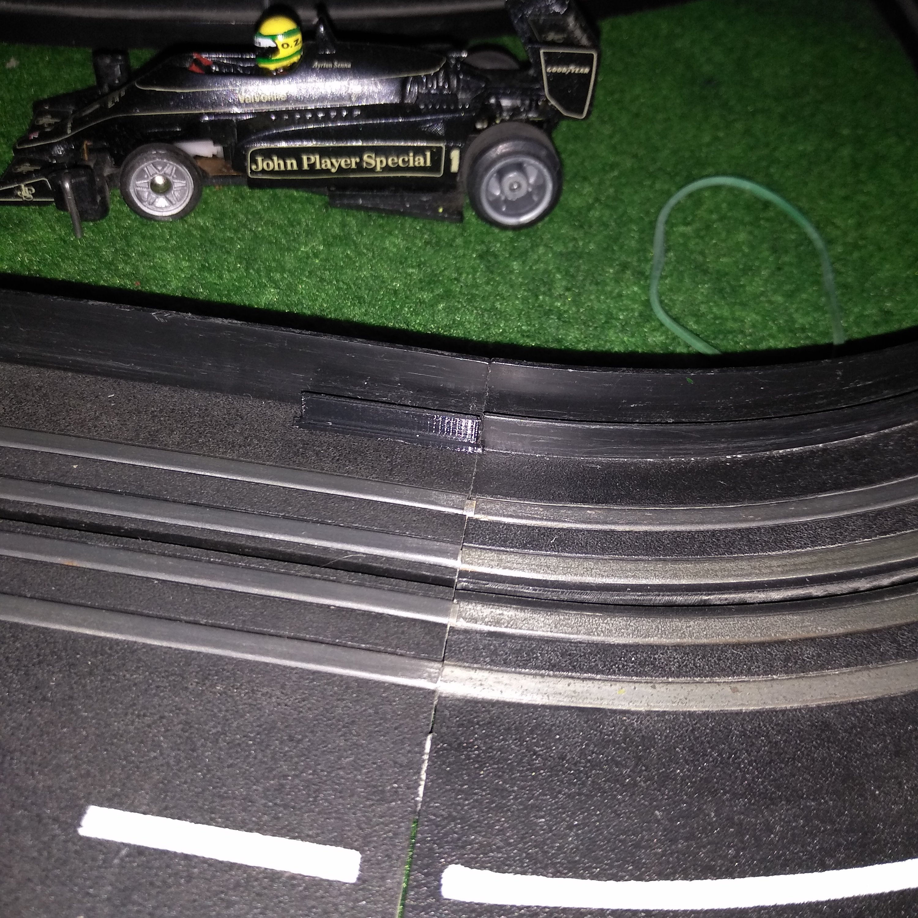

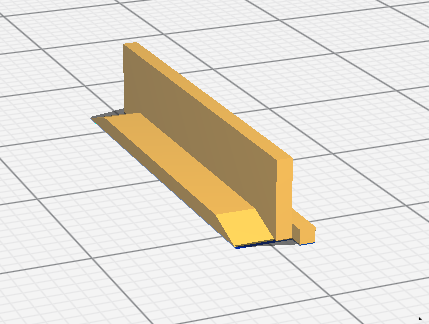

Da bei mir manche Autos bei langsamer Fahrt aus der Innenkurve rutschen habe ich mir Innenkurvenführungverlängerungen (was für ein Wort) zum kleben gemacht.
Wollte es eigentlich so wie bei der 132er lösen aber das wird dann zu eng zwischen Bande und Innenführung.
Sind 25mm lang. Sollte es zu kurz sein kann ich gerne noch längere machen.
Ist nur eine kleine Sache aber vielleicht kanns wer brauchen.
Version 2 mit Abstandszapfen zum leichteren ankleben.

Re: [140] Innenführung Gerade zum kleben
So schauts aus und paßt perfekt
Ich wollte eine derartige führung immer mal testen aber habs zeitlich bislang nicht geschafft.
Hattest du mal versucht die führung nach vorn abgeflachter zu machen?
Weil manchmal kann es ja passieren, dass die autos direkt auf die (originale) führung prallen.
Würde mich interessieren ob das ggfs mit der verlängerung und abgeflachter nase besser oder gar schlechter klappt.
Ich habe nur den Teil der auf der Fahrbahn klebt abgeflacht das wenn mal ein Zapfen zu tief steht der nicht das Auto abrupt bremst
hier meine Seitenführung, zum Aufstecken auf eine Doppelgerade. Allerdings nur mit V1-Autos getestet. Siehe auch hier https://www.youtube.com/watch?v=xZsl-y2ZX0U
