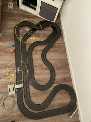

Hallo!
Ich starte mal ganz klassisch mit den Worten „ich bin neu hier“.
Habe hier im Forum schon ein paar Lösungen für Probleme mit meiner Servo 160 gefunden.
Für ein Problem allerdings noch nicht (vielleicht auch nur nicht lange genug gesucht).
Ich habe 2 Hindernisfahrzeuge, welche meines Wissens bei der 160 auch beide gleichzeitig betrieben werden können. Allerdings funktioniert immer nur eins. Sobald ich das Zweite dazu nehme, bleiben beide stehen.
Kennt jemand dieses Phänomen?
Auch die Trafostufen am 53716 machen keinen Unterschied.
Ich hoffe ihr könnt mir helfen.

Hast du das hier schon ausprobiert?
http://oerk.net/h-fahrzeuge.htm#MehrereHW

Ja, zwei Hindernisfahrzeuge sollte bei der Servo 160 problemlos mit einem Hindernisadapter funktionieren. Das kannst Du Dir z.B. in diesem Video live ansehen: https://youtu.be/BuI6ZBTAAu8.
Tatsache ist, dass Du am Hindernisadapter den Schieberegler am Anfang auf jeden Fall mal voll auf "1" stellen musst, bis beide Hindernisfahrzeuge Fahrt aufnehmen.
Wenn Du dann mal einen zweiten Hindernisadapter hast, kann man diese beliebig "stapeln". Bei großen Festaufbauten empfiehlt sich wie von Oerk vorgeschlagen eine separate Einspeisung über separaten Trafo.

Den Schieberegler immer auf 1 zu stellen ist generell eine gute Idee, weil der Widerstand sonst sehr warm wird, unangenehm riecht und auch durchbrennen kann. Die Geschwindigkeit regelt man besser über den Trafo, deswegen die Empfehlung mit der separaten Anschlussschiene.
Ja, ein Adapter reicht bei der 160er für zwei Autos, aber mit zwei Adaptern an zwei zusätzlichen Anschlussschienen ist die Versorgung um Welten stabiler. Damit kann ich problemlos vier HW laufen lassen.
Auch noch ein Faktor: Bei der 160er müssen sich die HW oft erst warmlaufen. Ich habe welche, die anfangs Stufe 3 brauchen und nach ein paar Minuten bereits auf Stufe 1 sehr flott laufen.
