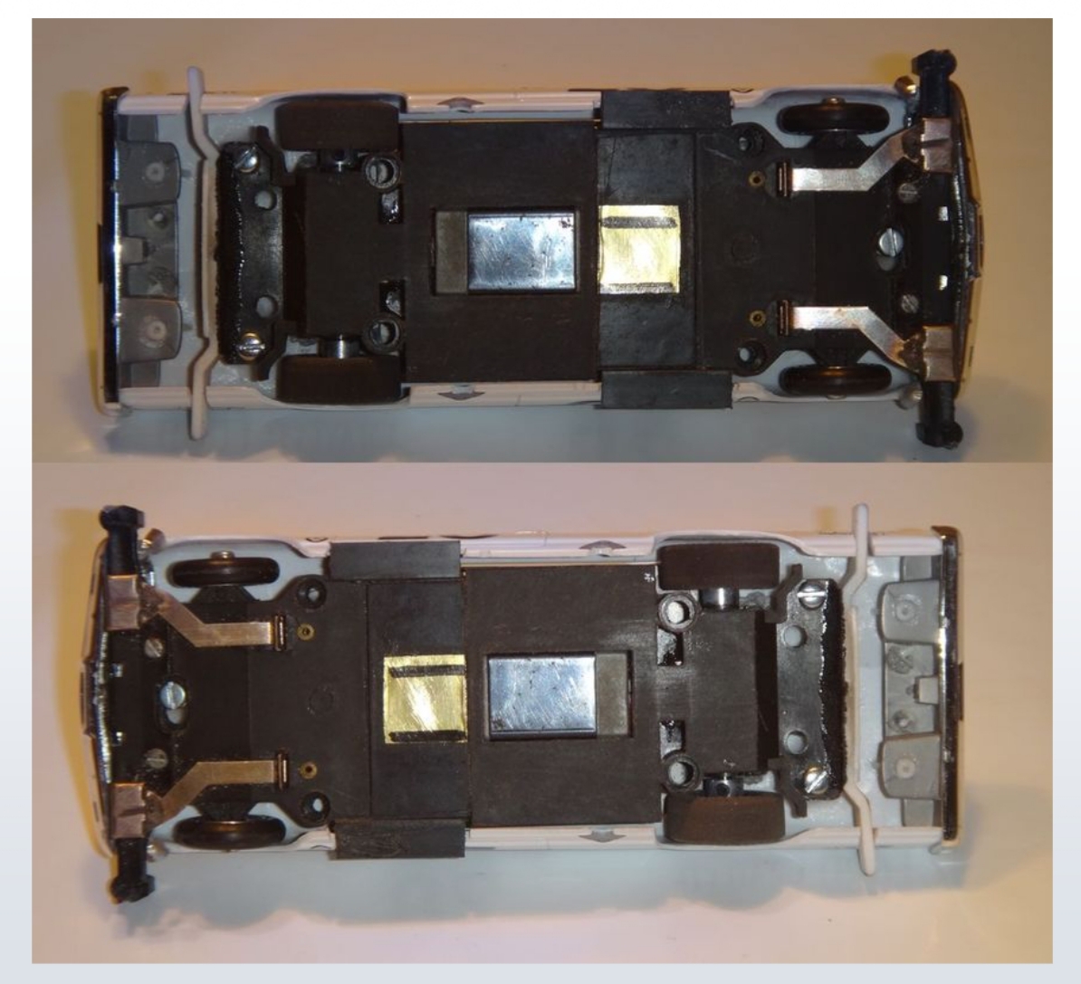

Hi zusammen...ja,ja...hab immer noch keinen Drucker.
:scared: Was willa wida de Rufus :scared:
Hab an manchen 132er Kisten...die dadurch unfassbar schnell sind...hinten die Abstandshalter höher
bis Oberkante Fahrbahnbande gesetzt...dadurch werden Kopflastige Fahrzeuge konkurrenzfähig
un schnelle schneller :pig:

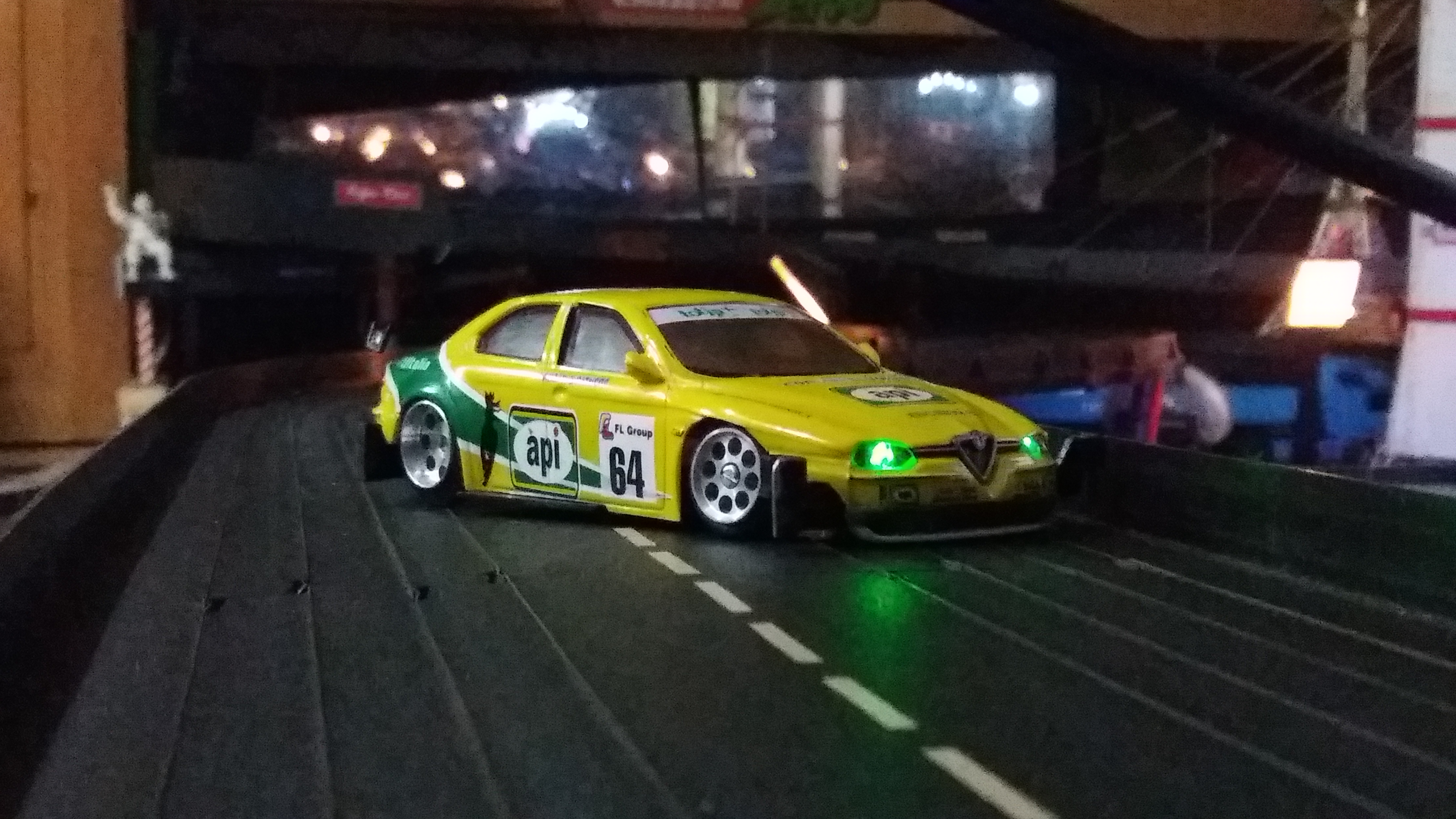

156er mit fast nicht sichtbaren hinteren erhöhten Abstandshaltern.
...da geschicktes Foto :halo: ...auf meiner Startseite isses optimal zu sehen.

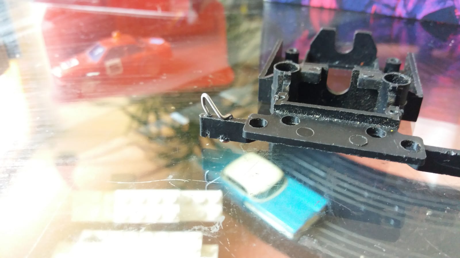

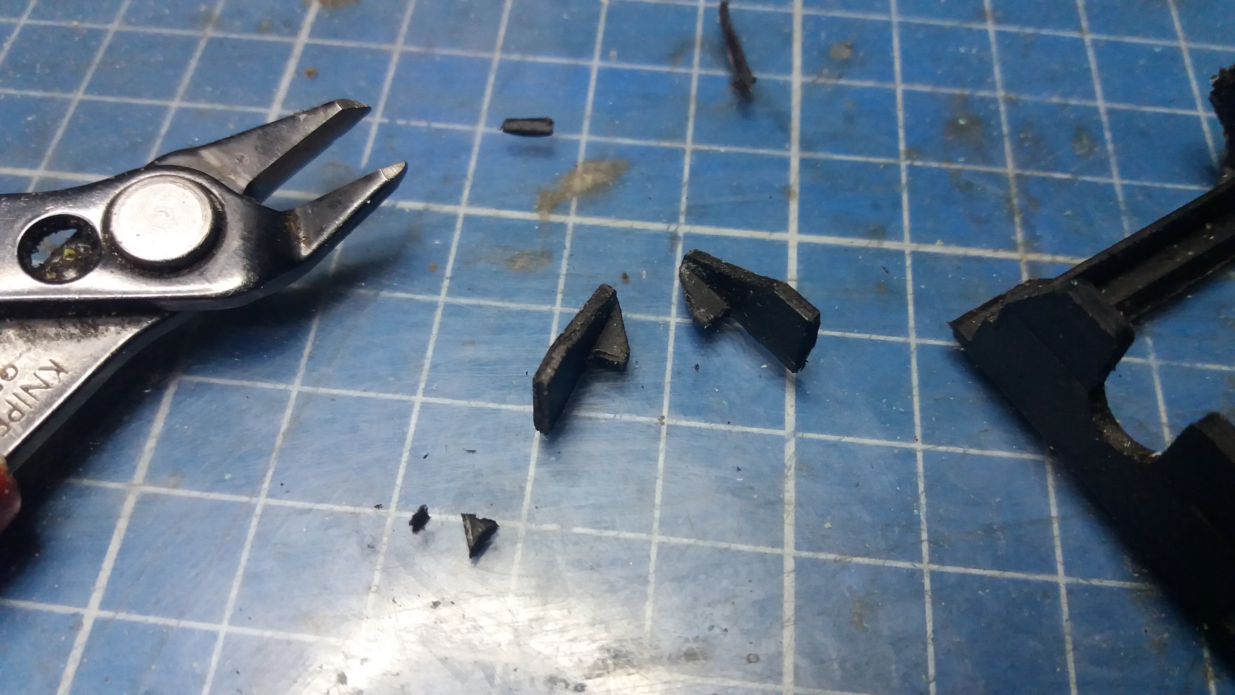

Hab mir die benötigten Teile aus kaputten Chassis-Resten geschnitten...ne Art Winkelstück
für mehr Stabilität und Klebefläche...einfach mit Sekundenkleber dran.
...das Chassis-Material is einfach brutal Abriebfest :boxer: Roland fährt seit 2018 damit.
Auch mal mit Stahldraht was gebogen...zu :poo: dicken genommen.
..dann doch verworfen, da gebohrt werden muß.
...könnte mit dünneren Draht und vlt. auch ohne bohren funzen...awa LagerregaL

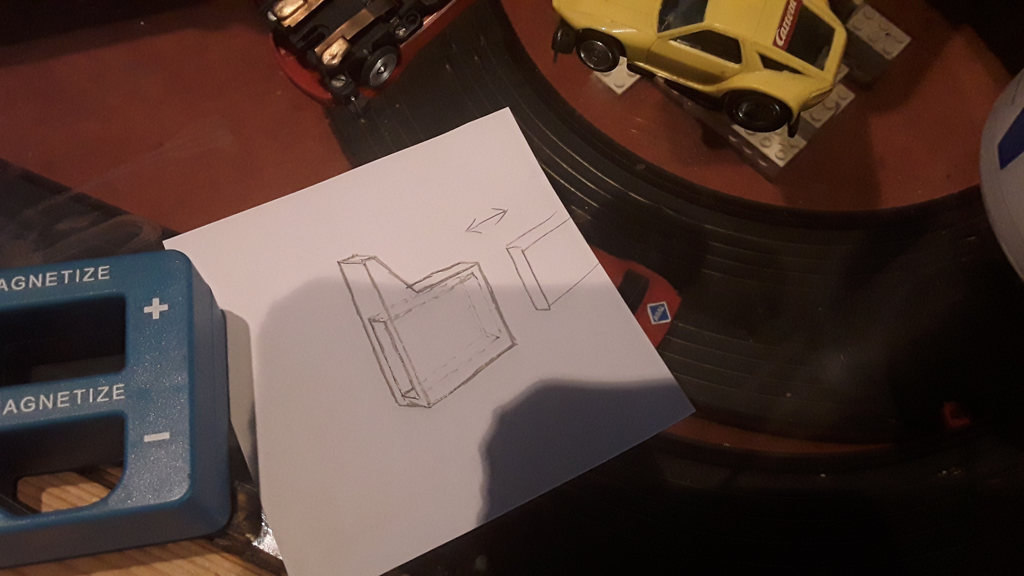

Meine Fragen an die Drucker-Front :anbeten:
...wie Abriebfest is das gezielt geschmolzene wenn erhärtet?
...lohnt es sich daher sowas zum Aufstecken für auf den Abstandshalter zu konstruieren?
Klemmend oder klebend.
Nicht wirklich zum schneller werden...(Ok, doch...Roland ärgern :evil: )
...eher für Autos die ansonsten nicht mithalten können wegen der Bauhöhe wie LKW's etc
Oder auch 132er F1er mal richtig ohne Angst heizen.

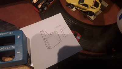

So in etwa...dünn..entweder lang genug, oder mit 160er Schraube fixieren
Z.B. lange genug, dasses aufgesteckt nicht weiter nach innen rutscht...oder unten ne eingefeilte Kerbe
auf dem Abstandshalter anbringen, ne Nase am Druckteil...sägezahnmässig...dasses von unten
ausgehebelt werden kann...blablabla...alles Quatsch? Hat jemand ne Idee dazu?
...zum ankleben brauchts nur die Hälfte davon.

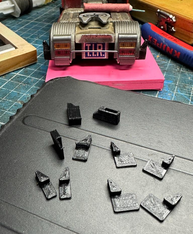

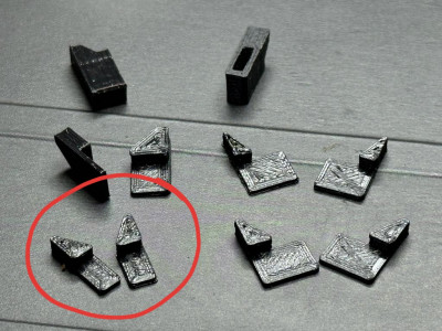

Servomicha hat mir was gedruckt...ist auch schon da :daumen: :anbeten: ...mehrere Versionen(4)
...eine ist superklein und optimal zum ankleben...kaum zu sehen....saugudd :banana:

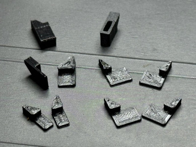

Die Versionen von Servomicha....saugudd :up:

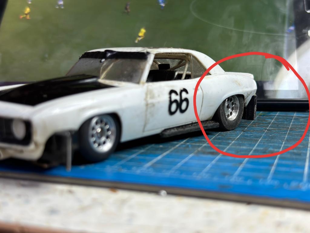

Dickie Truck... Neue Version
..hab an die Kiste (LKW) links unten das Paar geklebt...noch nix gefahren...awa jetze :fart:
Wenn's sich's abrubbelt, schneid ich's wida aussem Chassis aus...der macht's locker mit. :danke:
Edit:

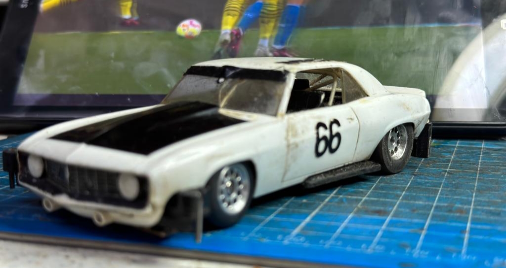

Camaro Bausatz Hornby(K 2000A)
Hab die kleinsten noch an einen weiteren Kopflastigen geklebt...bis jetzt 180 Runden...leichte Abnutzung
...mal noch'n bisschen fahren...guggen...werde Meldung machen nach 1000 Runden.
Allerdings ist meine Bahn saugudd eingefahren...die Schienenstöße, also Bandenstöße, haben sich
über Jahre mit Roland glatt geschliffen :driver: ...möglich dasses auf neu gesteckten Bahnen schneller franzt :boxer:
Nochmals ein "saugudd" an Servomicha...empfehle die kleinsten, ganz unten links im Bild. :anbeten:
...denke die bekommt man auch wieder sauber entfernt zum erneuern...mal abwarten :driver: :durst:
Noch was eingefallen:
...hab die zu klebenden Flächen mit einer Schlüsselfeile leicht aufgerauht, und konnte ohne die
Karosse oder Reifen zu entfernen, die Teile an beiden Fahrzeugen mit Sekkl. direkt angekleben (Ropid 100)

Möchte das natürlich keinem vorenthalten.
Und da Rufus und Roland das jetzt mit Erfolgt getestet haben …….
V1.stl
V2.stl
V3.stl
V4.stl

...bin jetzt so gute 300 Runden mit dem Camaro geheizt.(30volt)...ja, es schleift sich ab...
der Weltraum-Chassis-Kunststoff von Hermann ist stabiler....gibt's Druck-Material das mehr aushält?
Sammy hat mir mal weiße kpl. hintere Abstandshalter gegeben, dessen Material Abriebfester is..
...hab's mal so in Erinnerung
Glaub die hatte er aber irgendwo bestellt. :kinnkratz:
Von denen würde ich noch ein paar nehmen
...rechts davon die geh'n auch...kann man ja kürzen :bye:
...die Aufsteckteile sind mir zu groß.
Diddaa
Beiträge: 184
Re: 132er edit
Beitrag von Diddaa »
Wie und wo klebst du die auf?
Ich habe grade eine neue Lieferung Nylon-Like Resin bekommen.
Das Zeug soll ganz gut sein. Bei dem Preis sollte das auch :cry:
Bei Zeiten könnte ich die ja mal drucken. :D

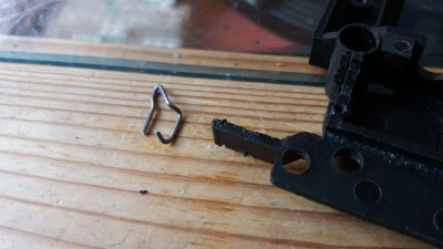

Hab gestern an dem Camaro das Führungshorn geschrottet...die hüpfende Schleiferfeder ist auf meiner
mit Kellerdreck versifften Bahn unauffindbar...hab Lollis-Repro-Teil jetzt dran....laaaft :banana: :anbeten: :daumen:
