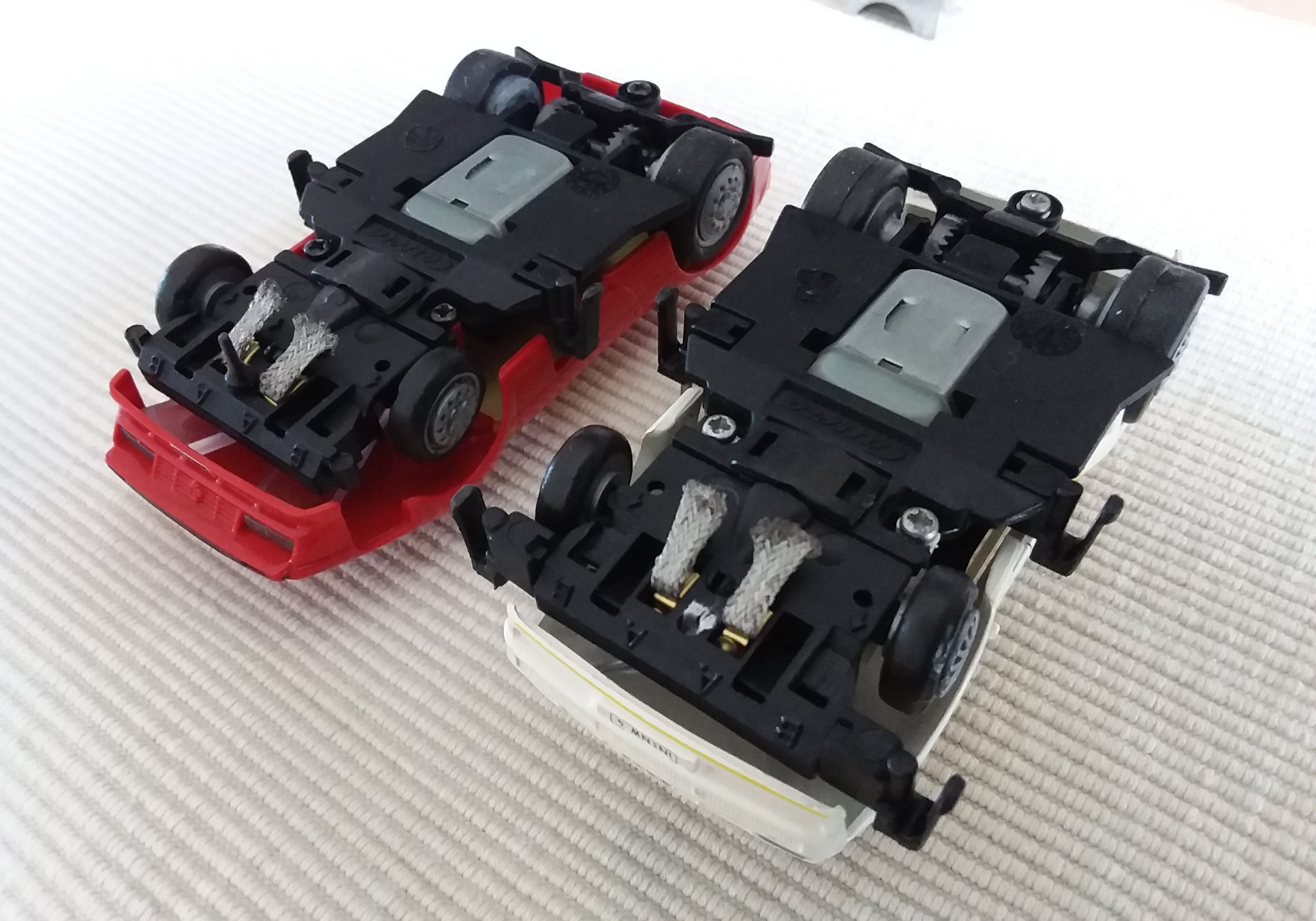

Kürzlich habe ich eine alte Carrera Servo 140 Rennbahn mit 4 Autos gekauft. Ich habe alles zerlegt, gereinigt, manchmal repariert und gefettet, was nötig war, die Autos funktionieren alle und die Motoren machen einen schönen Lärm.
Aber ich schaffe es nicht, das Servosystem so zum Laufen zu bringen, wie ich es mir beim Überholen vorgestellt habe ...
Außerdem spreche ich mit Ihnen, um zu verstehen, wie es funktioniert, insbesondere dieses Überholsystem. Bei meinen Autos fehlen möglicherweise Teile oder sie sind abgenutzt... Kurz gesagt, ich brauche Ihre Hilfe.

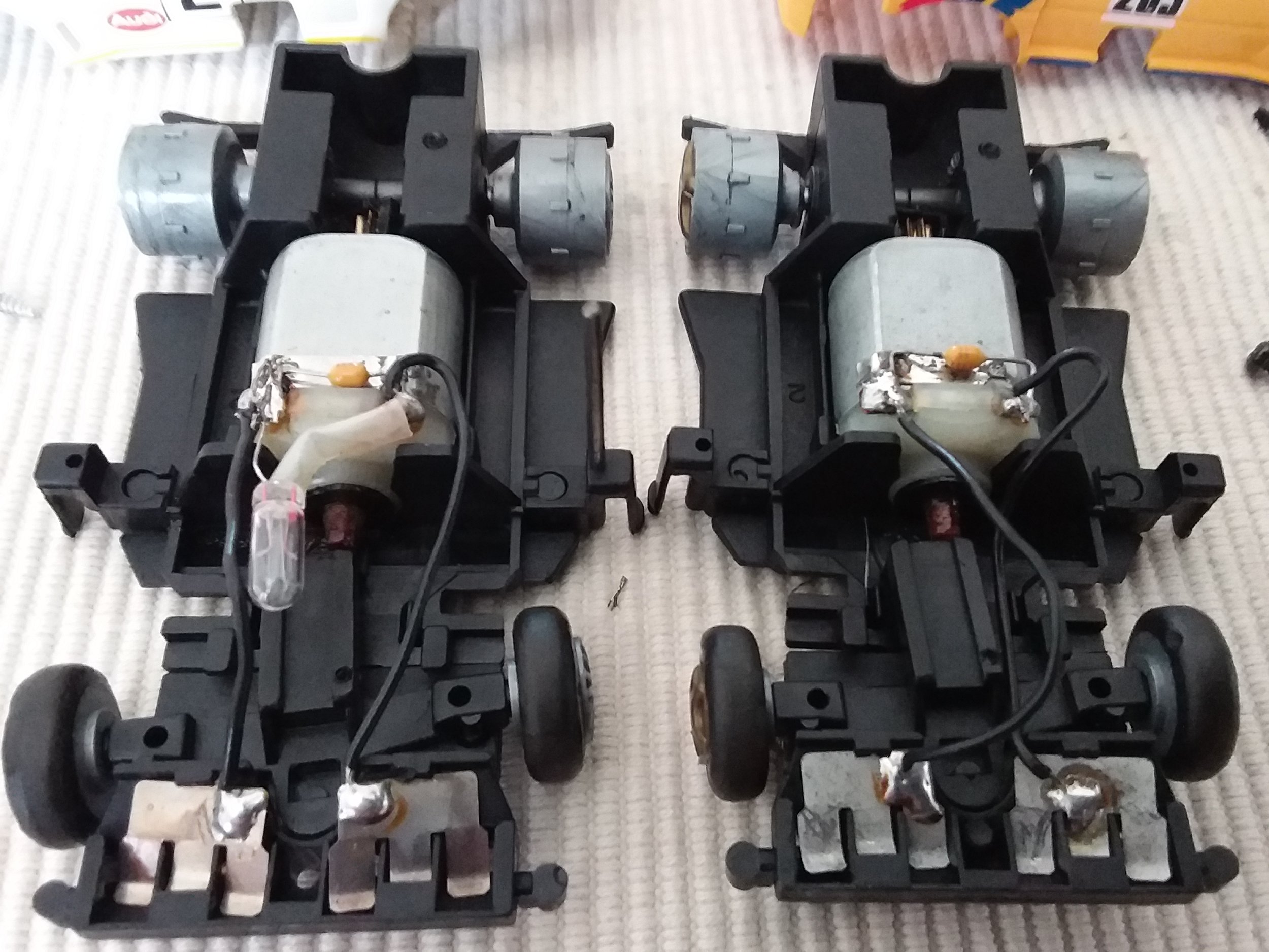

Innenraumbeispiel meiner Autos
Das Kontaktsystem ist nicht original, es handelt sich um zweigeteilte Carrera-Go-Zöpfe, aber es funktioniert gut, die Autos fahren einwandfrei.
Wenn ich es richtig verstanden habe, habe ich das rote Auto für geführtes Fahren ausgerüstet, das weiße für Servo-Fahren (mit Überholen).
Derzeit funktionieren die Überläufe zufällig, sie reagieren nicht wirklich auf die Bewegung des Lenkrads am Griff. Niedrige oder hohe Geschwindigkeit, Ein- oder Ausfahrt in die Schräglage = manchmal ein Spurwechsel ...
Ich hoffe, dass die Übersetzung klar genug ist, damit Sie mich verstehen :danke:

entschuldige, ich spreche leider kein französisch (was mittlerweile ein echter Nachteil ist).
du musst das Reibrad ersetzen, auf dem Bild hier:
lot-servo-140-2023-rénov (3).jpg (54.99 KiB) 10308 mal betrachtet
Das gibt es hier:
https://www.heisse-reifen.com/492991/hr ... _servo_140
Außerdem brauchst du auch neue Reifen für vorne und hinten:
https://www.heisse-reifen.com/491803/wi ... fen_40_193
Vorne vermutlich die hier - je nachdem, welches Profil deine Felgen haben, gibt es auch andere:
https://www.heisse-reifen.com/491814/wi ... reifen_40s
Ich hoffe, das hilft dir weiter.

Vielen Dank oerk :thumbsup: , ich verstehe, dass es mit diesem verschlissenen Reibradrohr nicht funktionieren konnte.
Ich mache mich auf den Weg, um die Ausrüstung zu kaufen :banana:
