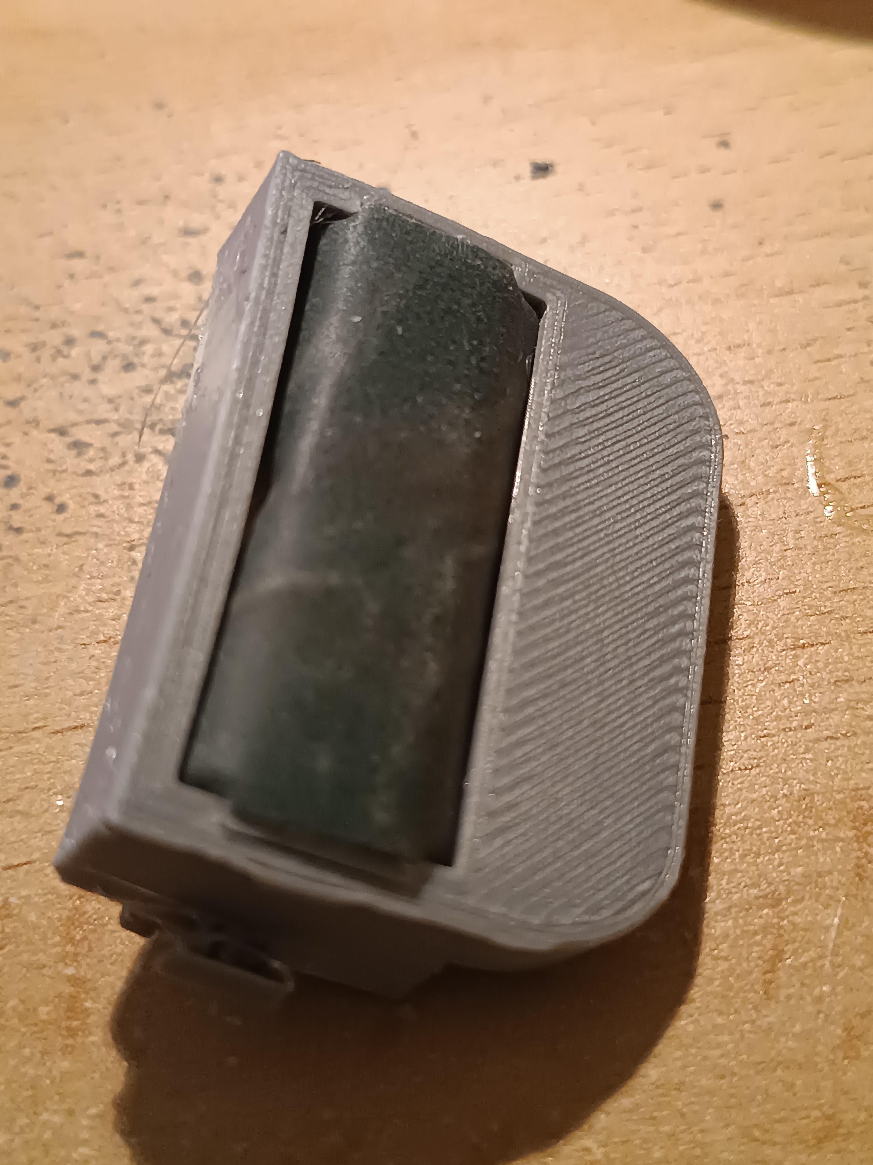

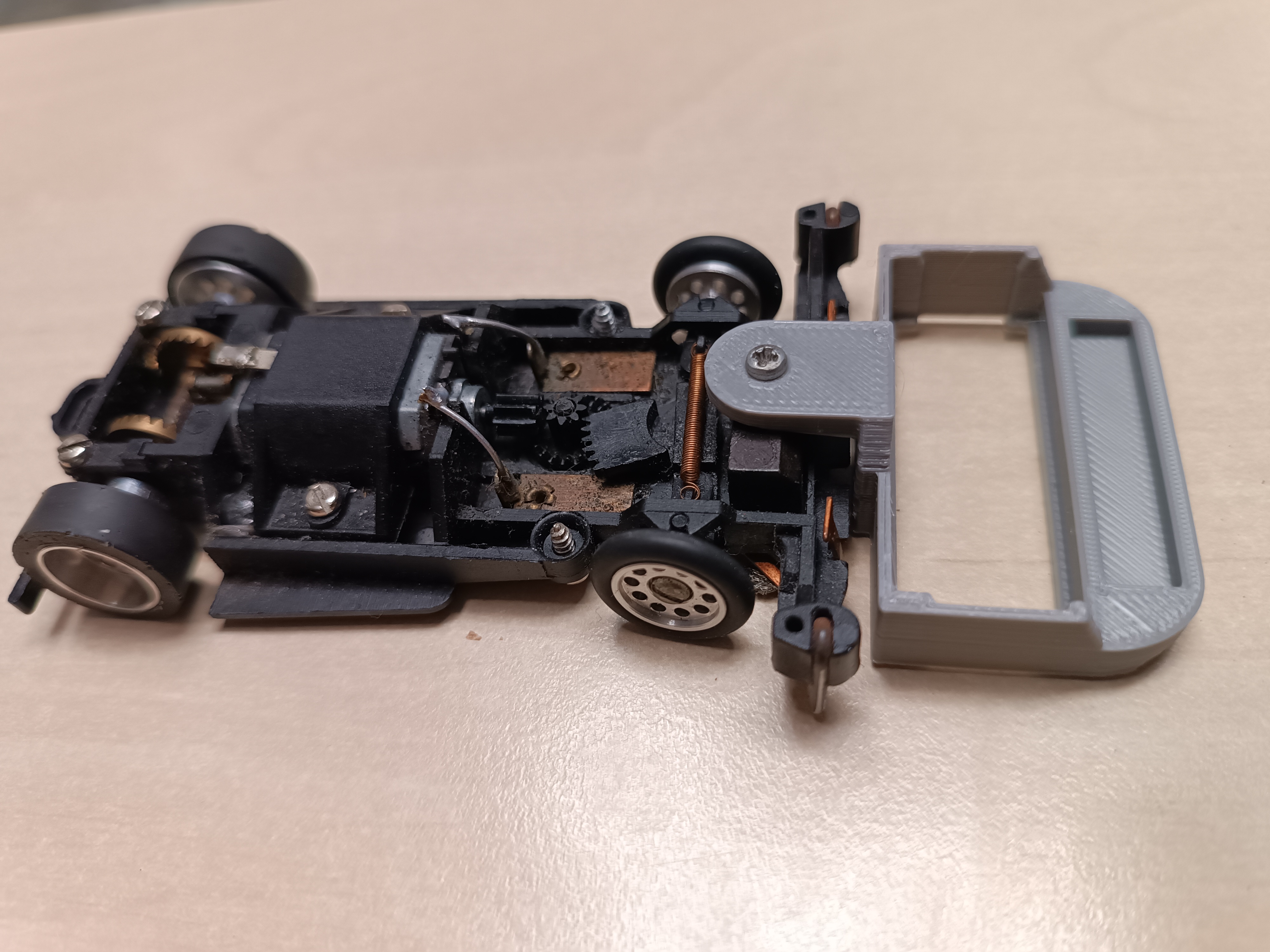

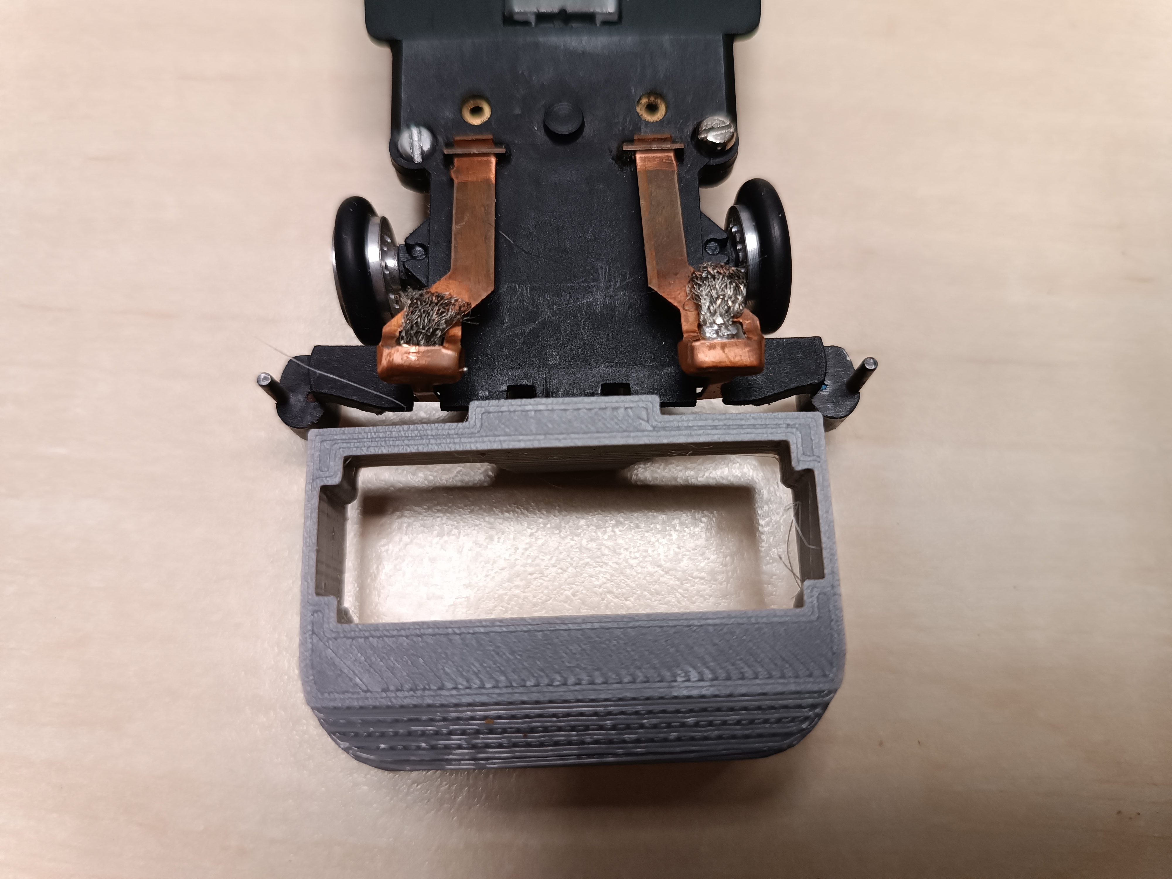

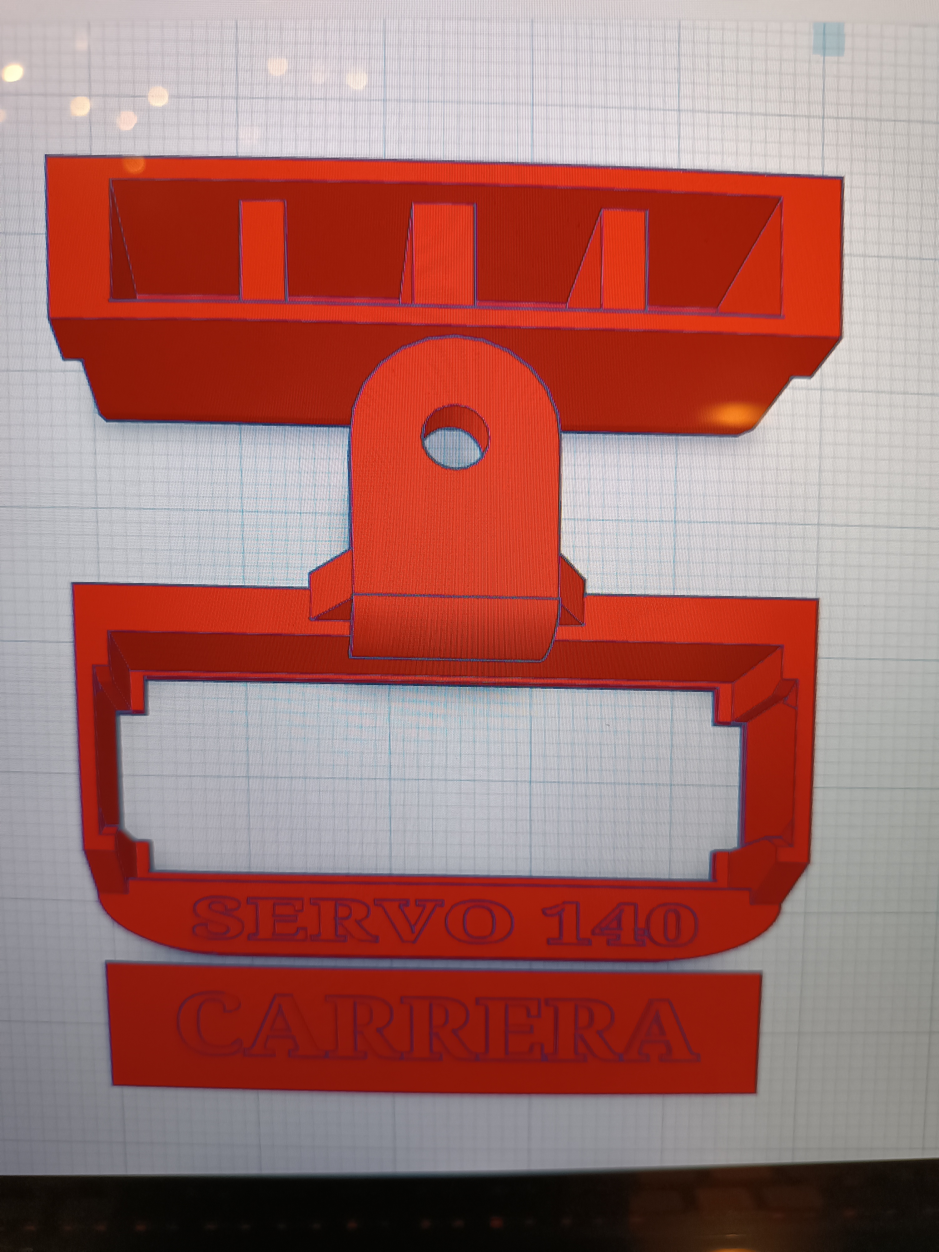

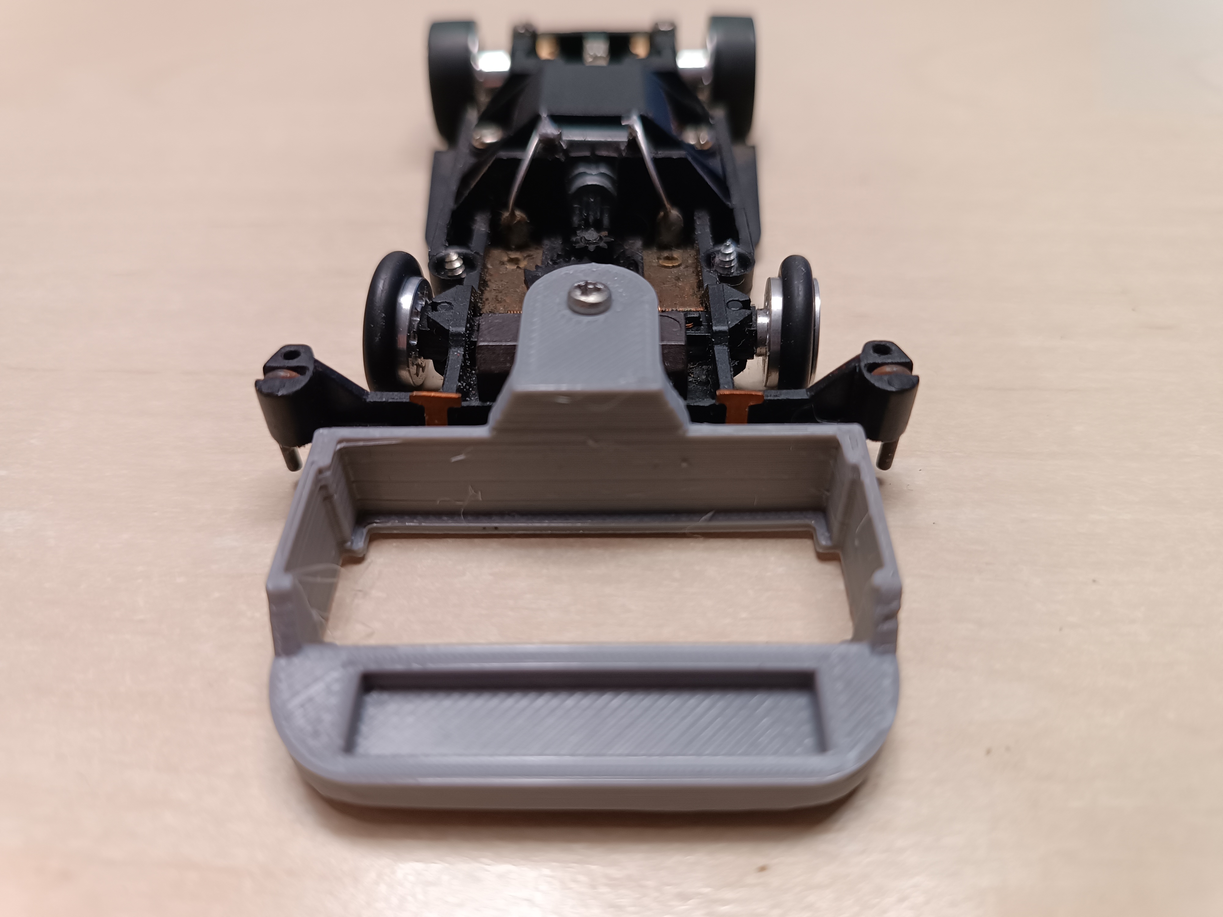

Habe mich mal hingesetzt und überlegt wie man einfach nach längerem nicht benutzen die Schienen wieder halbwegs fit bekommt.
Nach 2 Fehlversuchen klappt das mittlerweile super. Eine Änderung muß ich noch machen dann sollte das für die Schienen in Ordnung gehen.
Mit meine V1er mit den Schweren Hinterreifen fährt das gut. Sollte ich dann das für hinten zum anhängen machen braucht man sicher Gewichte an der Hinterachse.
Ideal wäre natürlich ein Auto mit Akku aber dafür muß man dann Motor tauschen und Getriebe verbauen damit das Teil genug Kraft hat.
Für die Bahnreinigung habe ich mir (mit meiner Frau) auch schon etwas überlegt. Bürsten und danach wischen...mal schaun ob das auch so schnell zu einem Positiven Ergebnis kommt.
Herausgekommen ist das hier:

Nette Idee, Ronny. Und super dass es funktioniert
Ich bewundere immer wieder Eure - in diesem Fall Deine - 3D-Konstruktionskünste!

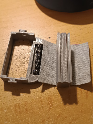

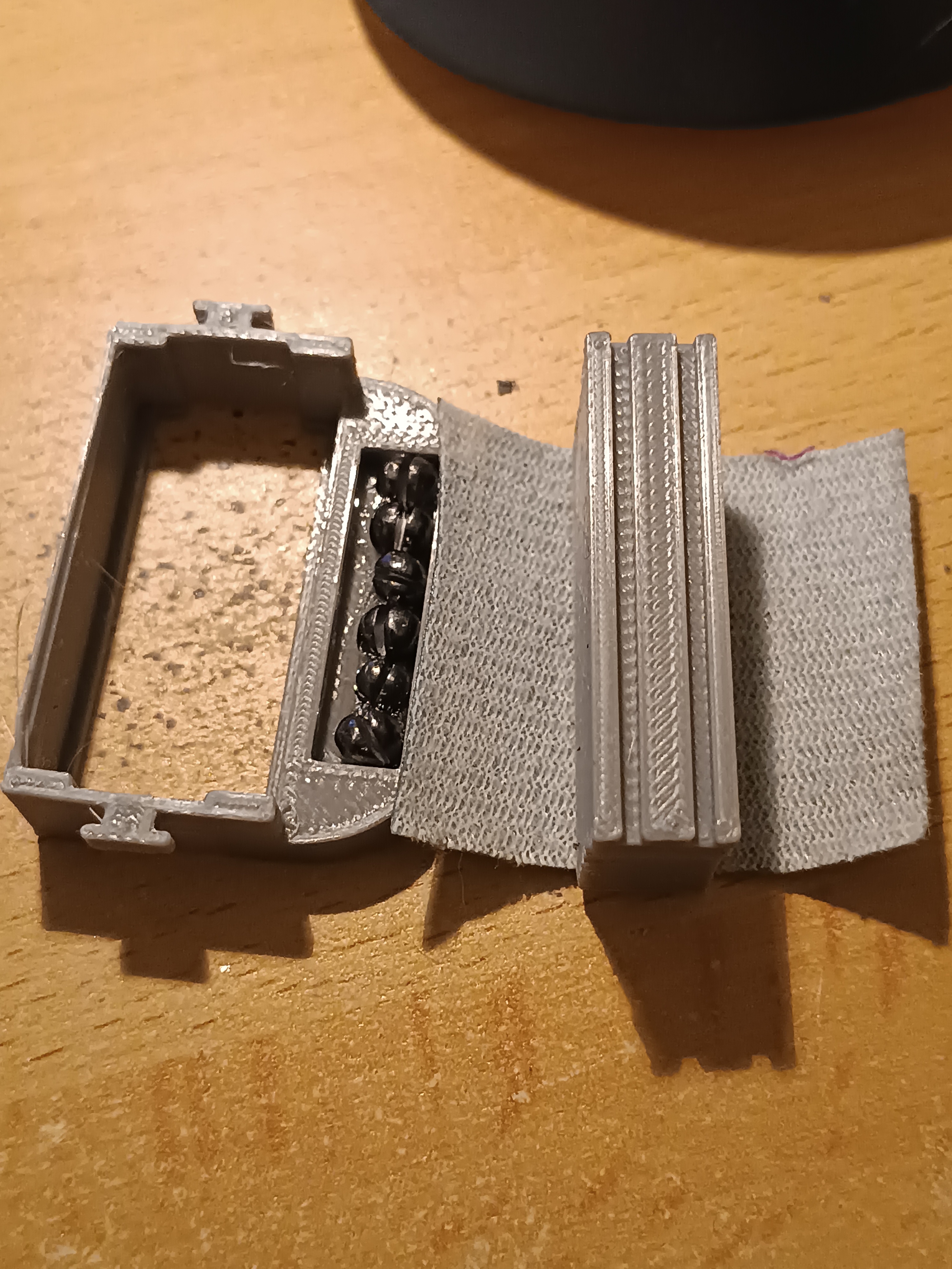

PS.: Aber was hat denn Anglerblei auf der Rennstrecke verloren
. Zuerst dachte ich, dass die Kugeln auf der Bahn rollen und den Rost der Stromleiter abschleifen sollen, oder so ähnlich - aber dann habe ich es doch als Anglerbleikügelchen erkannt

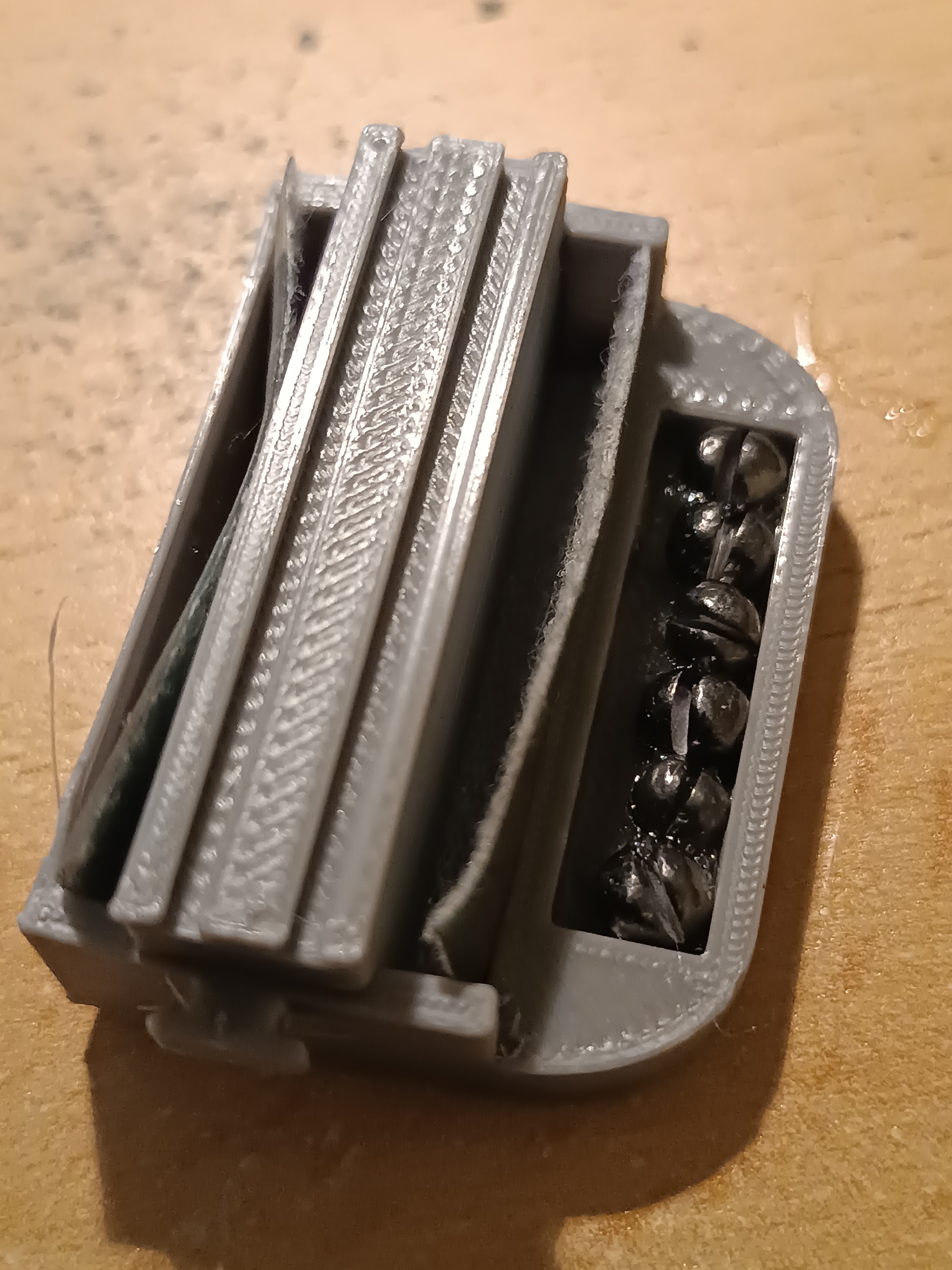

Swiffer-Tücher werden gern genommen, da geht alles in einem Schritt. Ich nehme an, in die Konstruktion könnte man auch einen Abschnitt davon einspannen?
Ansonsten: super Idee, würde ich vielleicht ausprobieren wollen.
Müsste mit einem Akku-Hindi eigentlich perfekt funktionieren, der hat das richtige Gewicht und die richtige Untersetzung.

Bevor ich die stl hochlade teste ich das noch ausgiebig.

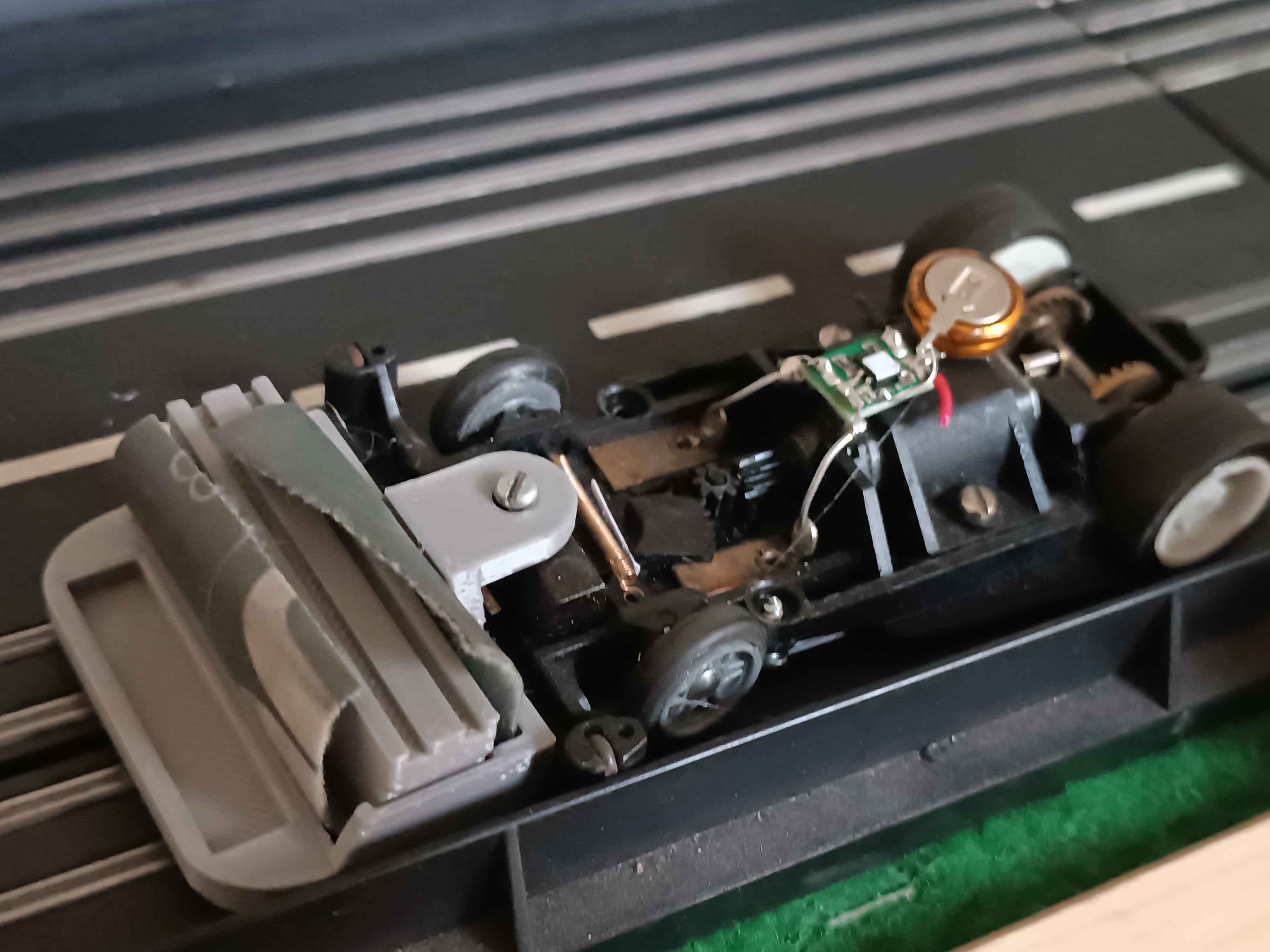

Es funktioniert
Aber beim Autofahren sind mir noch ein oder zwei ideen gekommen die man noch verbessern kann.
Das werde ich noch ändern und dann schick ich dir die STL

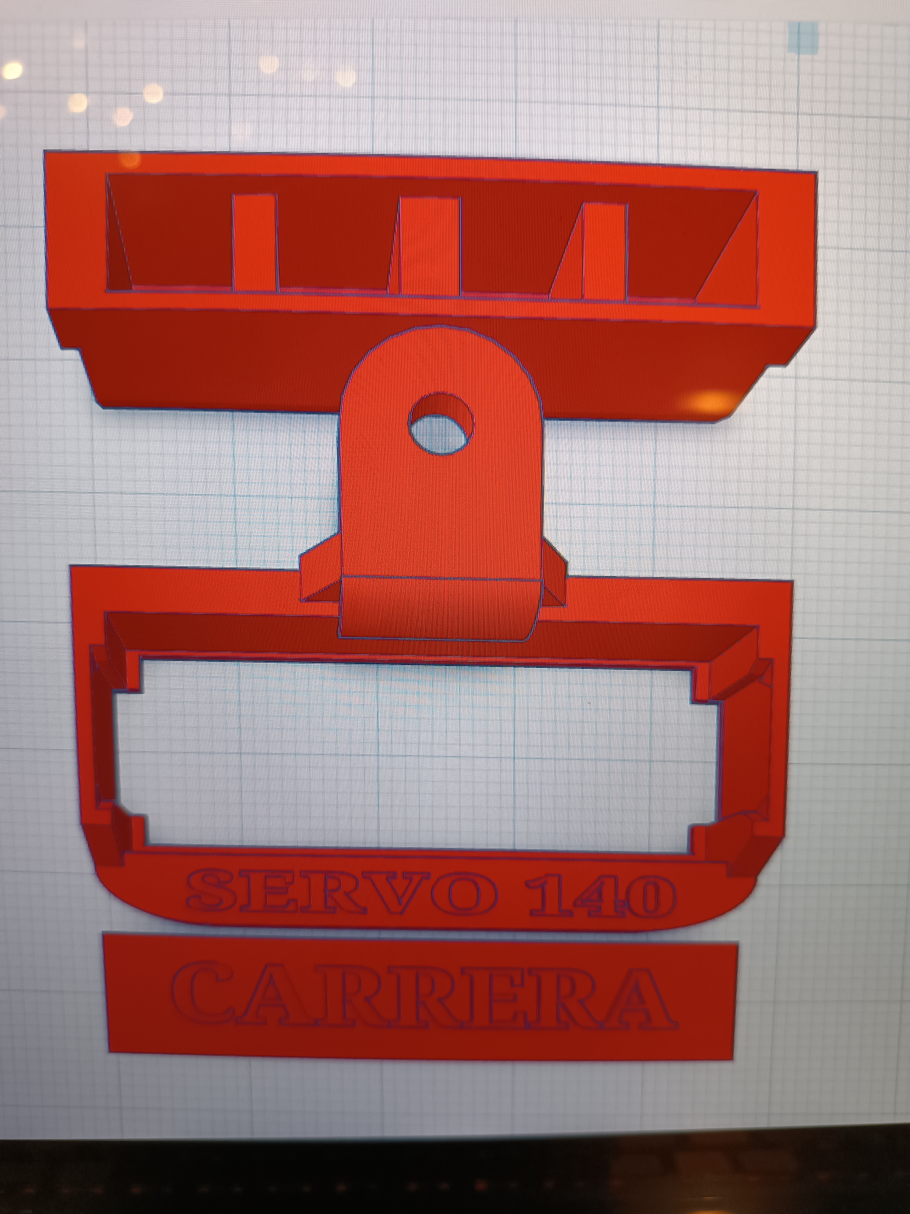

Nochmal überarbeitet.
@OERK habs dir geschickt aber selber noch nicht getestet.
Bin Heute mit meinem funktionierenden ein paar Runden gefahren und das funktioniert einwandfrei.
Mit dieser Version jetzt sicher noch besser.
Den Kontainer kann man befüllen mit Gewichte damit das Schleifpapier punktgenau auf die Bahn drückt.
Deckel mit Beschriftung gibts auch.
Sollte passen
Sollte passen
