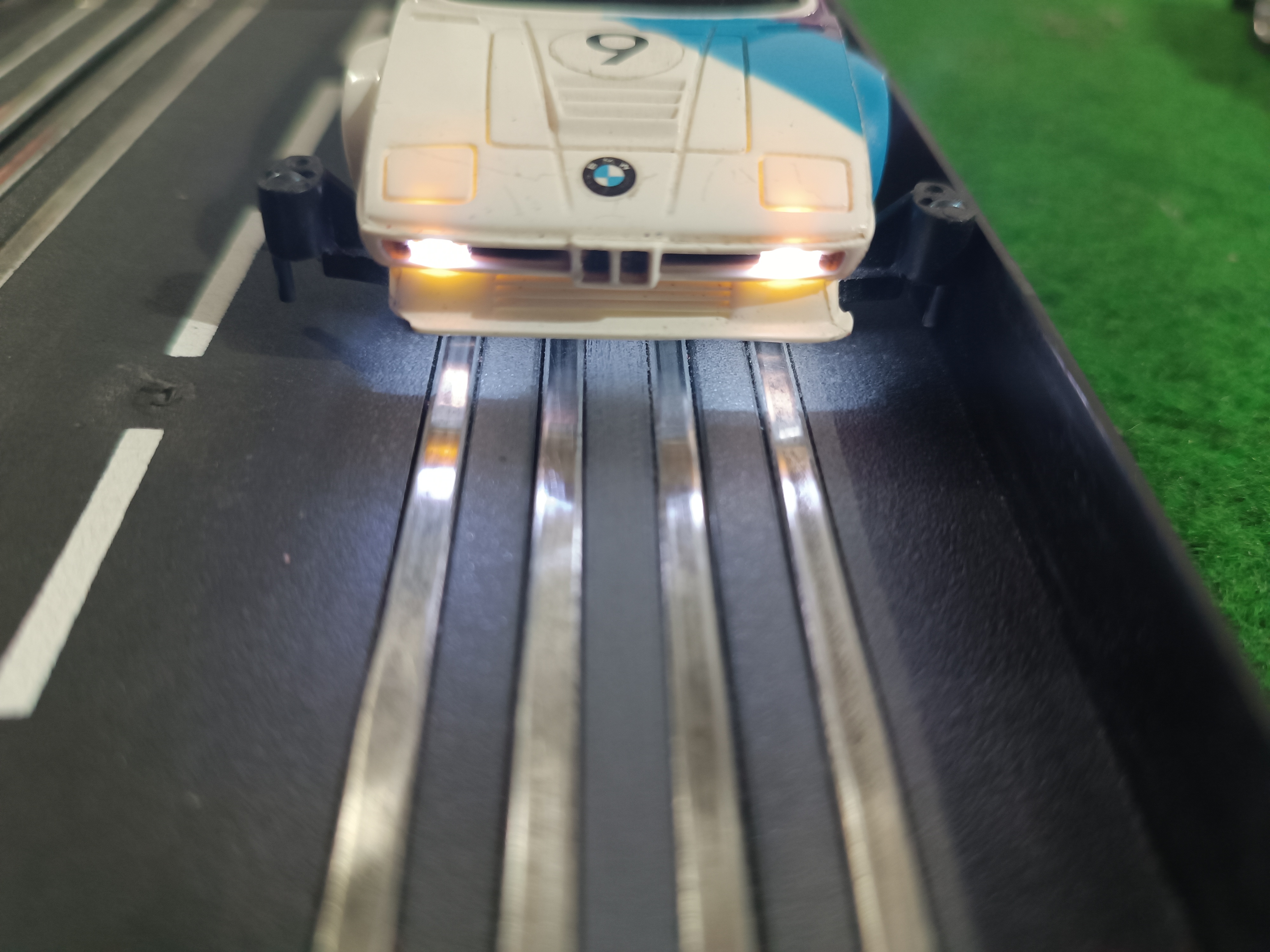

Gibts nicht viel zu sagen.
Den Slot der 140er kann man mit diesem Druck verschließen und wenn man möchte wieder herausnehmen.
Vorerst habe ich nur ein 10cm langes gerades Stück gemacht.
Kann man sich ja verlängern, kürzen oder gleich mehrere auf das Bett plazieren.
K2 habe ich schon fertig muß ich nur noch drucken und schauen ob das paßt.
140er slotdicht 10cm gerade.stl
(8.29 KiB) 418-mal heruntergeladen

Doch, da gibt es was zu sagen: Ich finde Deine Idee und Umsetzung richtig innovativ!!! :daumen:
Endlich eine praktische Lösung für die Servo140Indianer ;) - die auf Schienen mit breiten Kontakten fahren wollen - und das eben ohne Slot.
Danke!
Bei Servo 160 und Servo 132 haben wir es da ja viel leichter - das gibt es das bestehende Schienenmaterial ja schon her :kinnkratz: .

So Schauts aus :prost:
Mein Drucker kann bald nicht mehr :)
noch Cooler wäre es ja wenn es so ein T Profil irgendwo zum Kaufen gäbe in Meterware...
