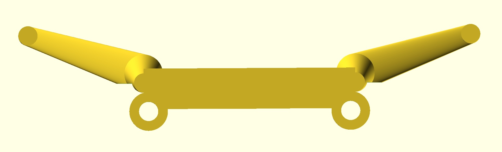

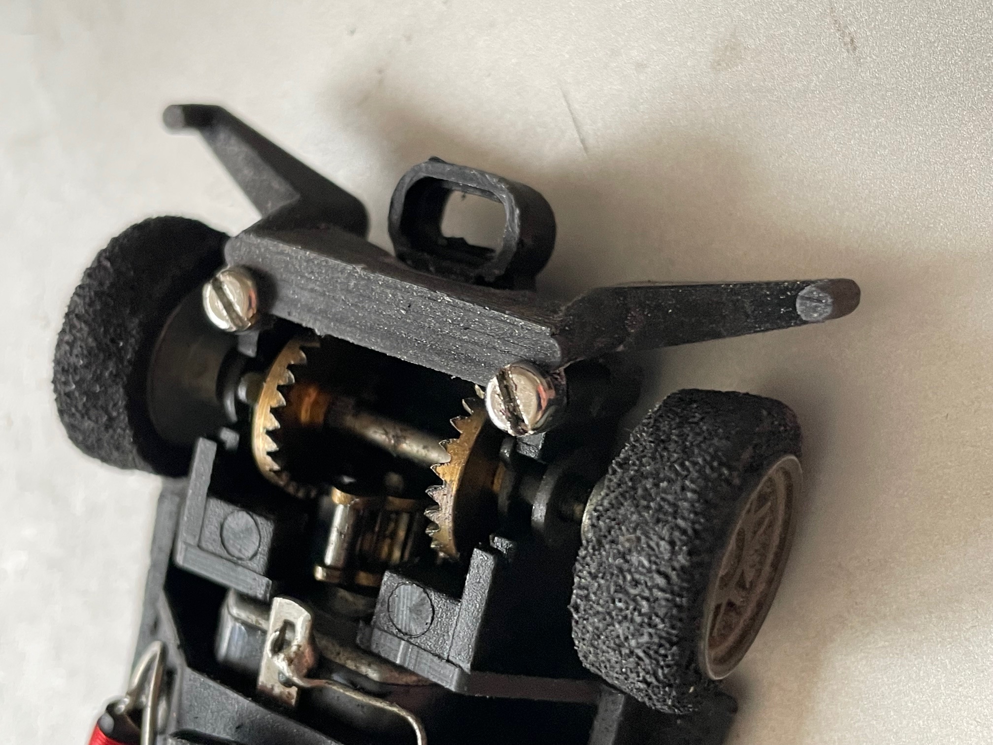

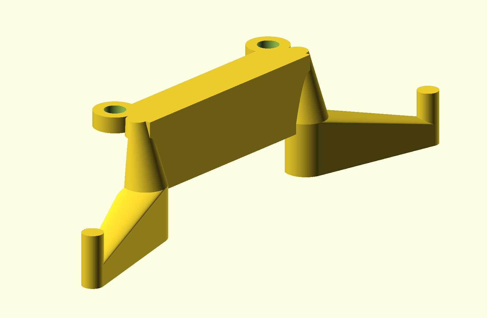

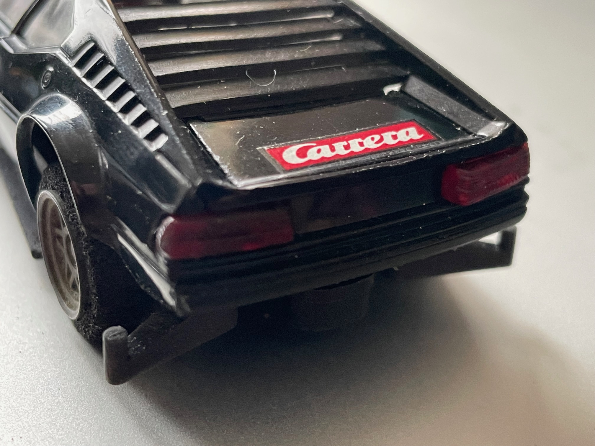

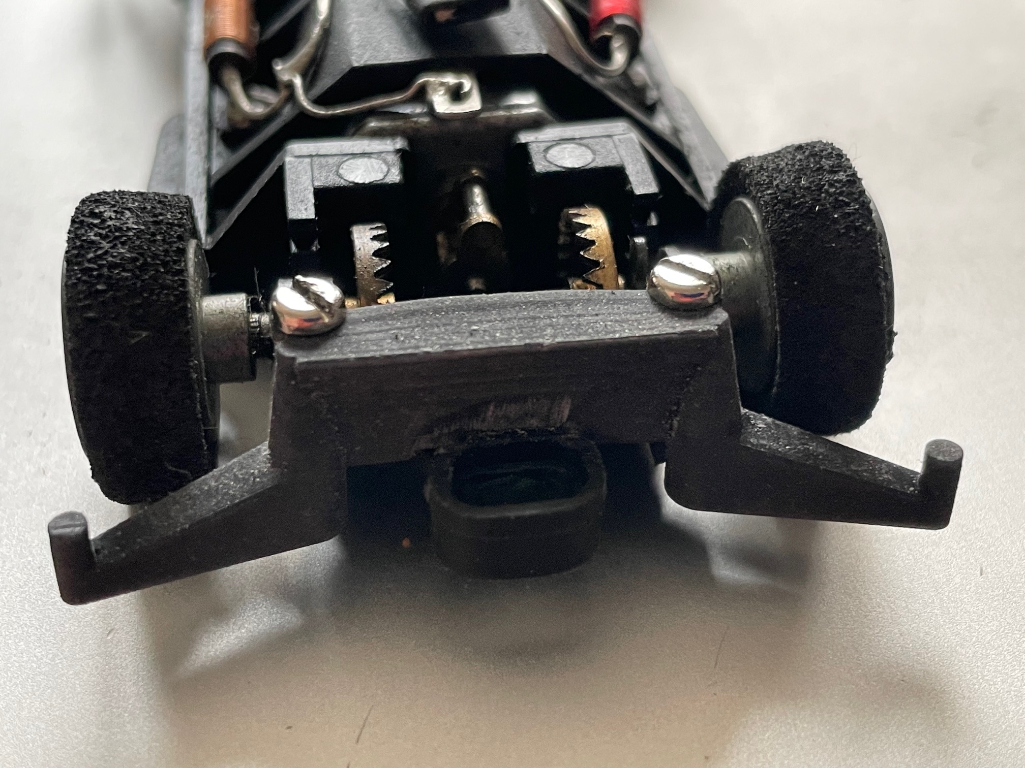

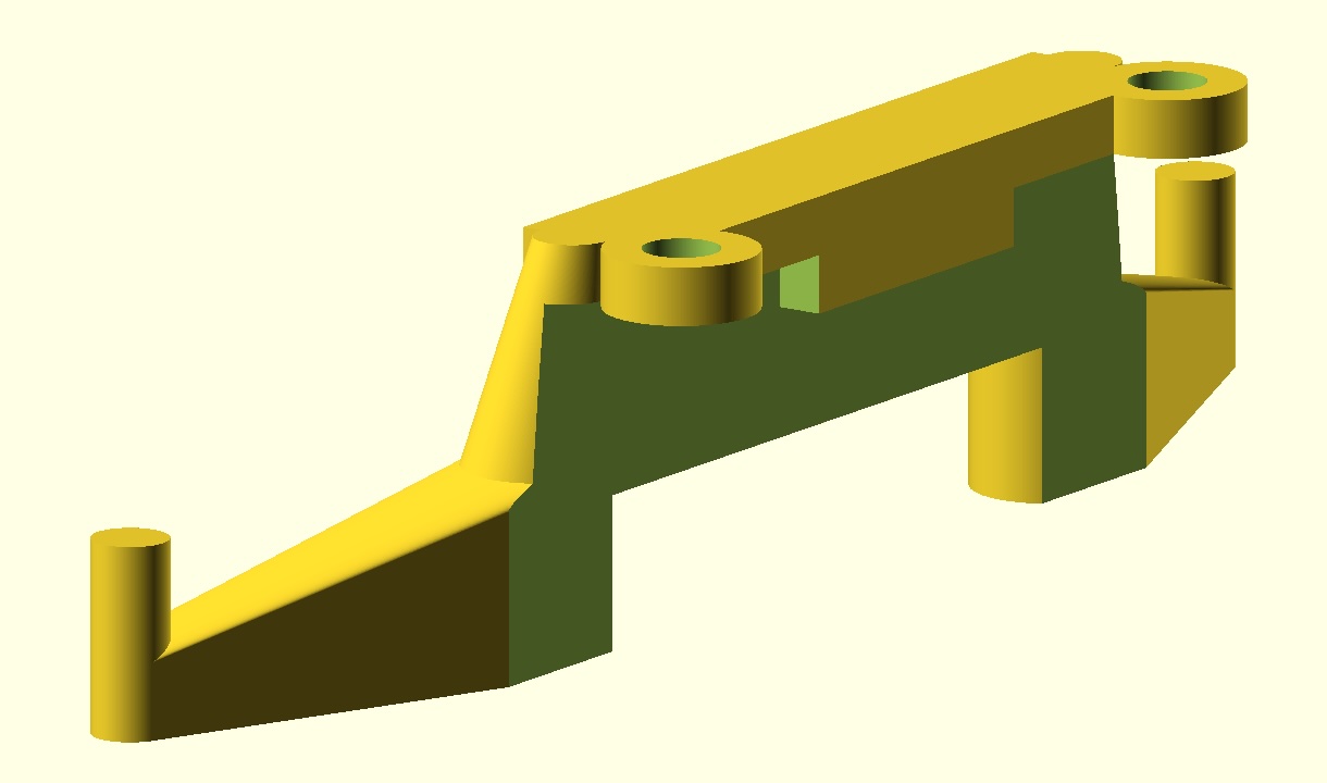

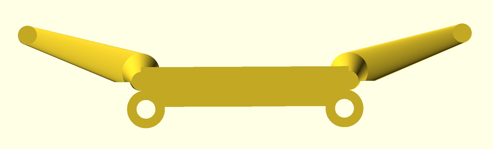

Ersatz für abgebrochene Abstandhalter, der über die Schraublöcher für die Achshalter angeschraubt wird. Die Stummel muss man natürlich vorher wegschleifen.
(By the way: Weiß jemand, wofür die Achshalterbalken eigentlich gut sind?)
Das File ist einmal für das Chassis V1-B1 erstellt worden. Maße sind aber in SCAD über die Parameter leicht anpassbar.
Rufus Hack ist auch implementiert, kann natürlich im SCAD-File über den Parameter z5 verändert bzw. eliminiert werden.
Viel Spaß damit!
:waving:

Gute Idee, das schraubbar zu machen!
