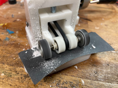

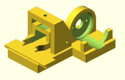

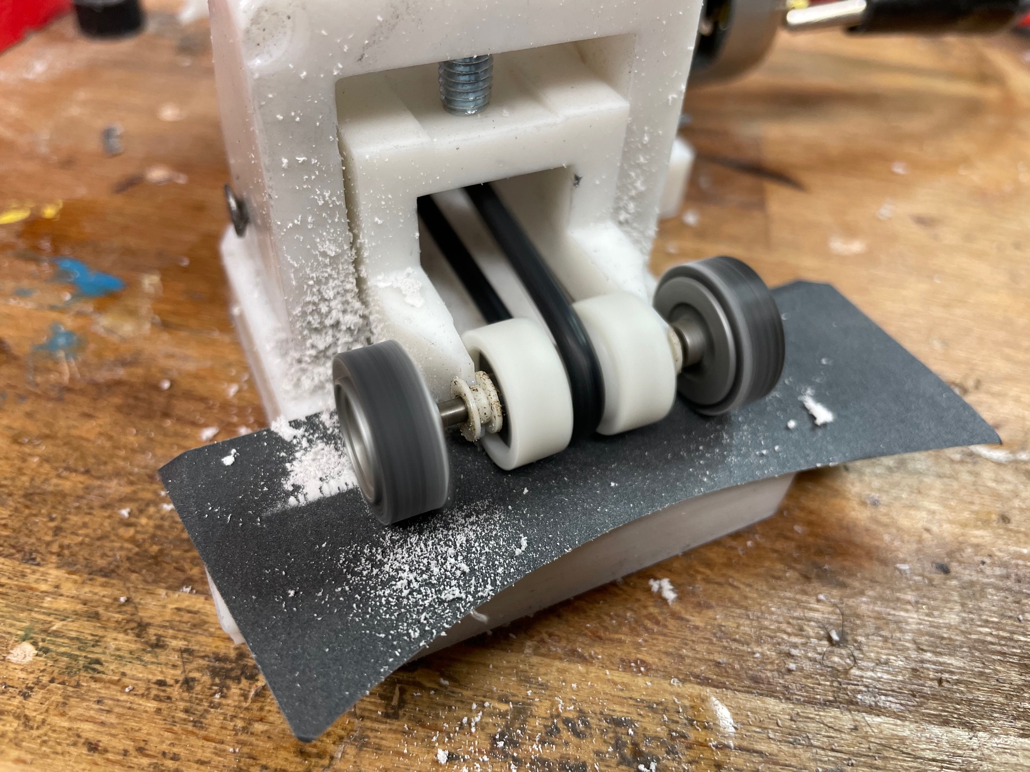

Beitrag von Okami »

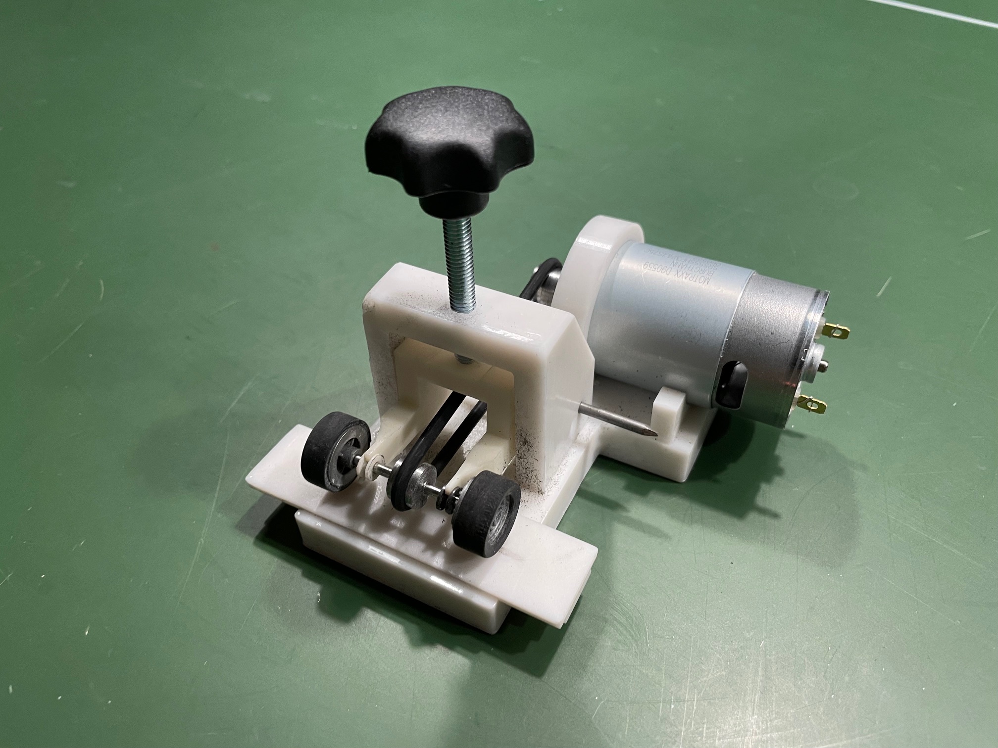

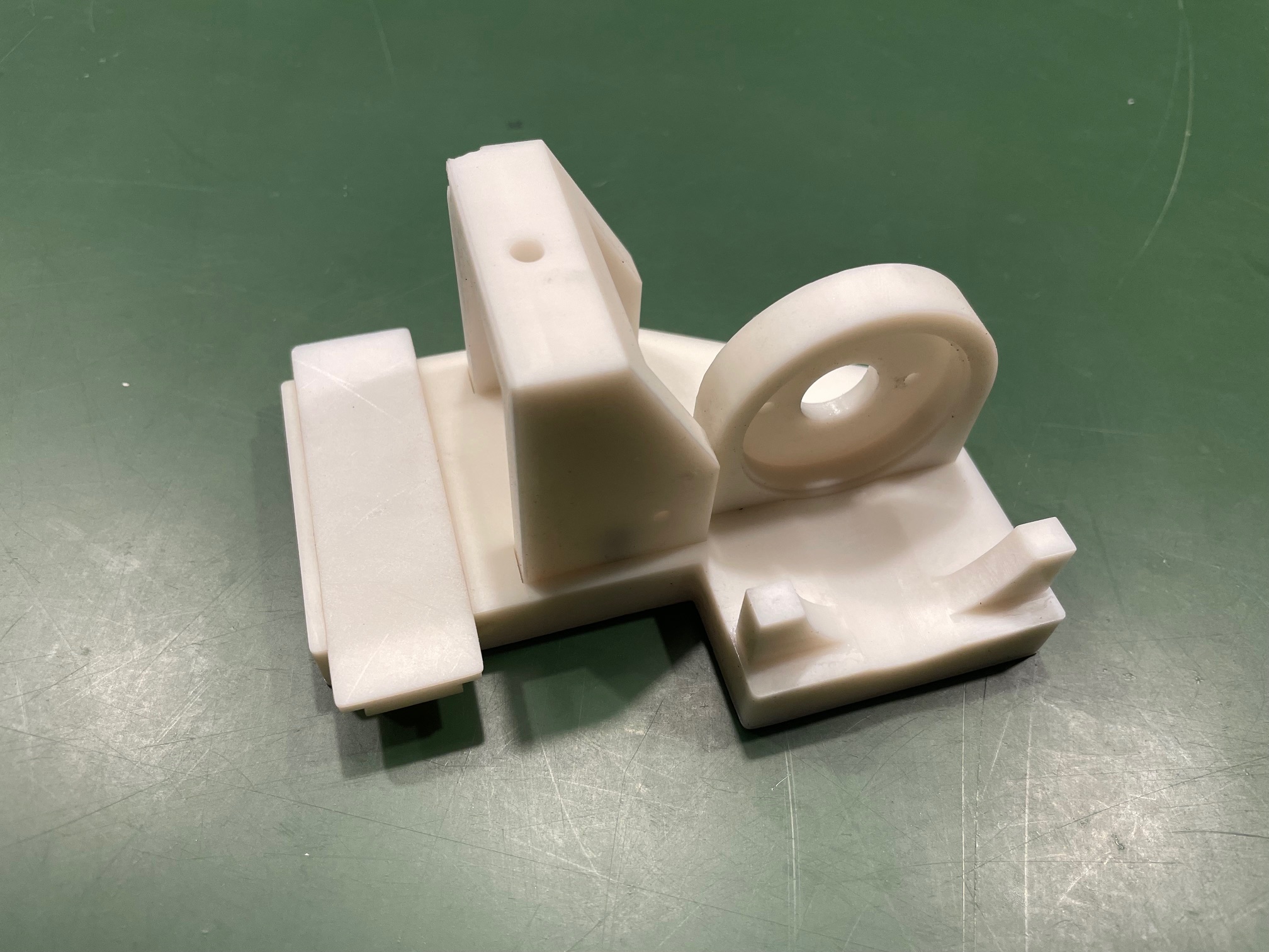

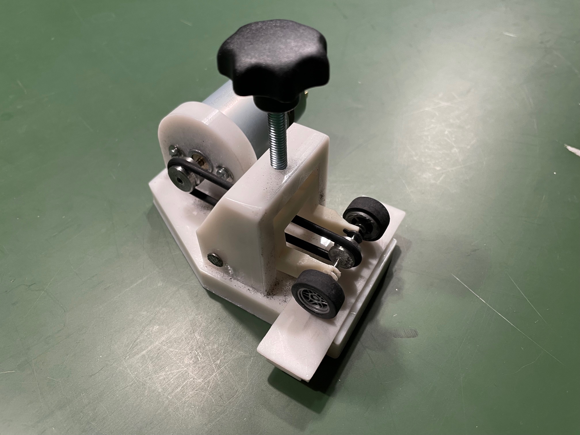

Eine Reifenschleifmaschine mit Aufnahme für eine 140er Achse (passend für die Gleitlager).
Den Einschub kann man mehrfach drucken und mit verschiedenen Körnungen versehen.
Motor: Motraxx X-Drive 555-1 kostet ca. 17 € bei Conrad
Die Räder für Motorwelle und Achse hab´ ich mir gedreht, könnte man aber auch drucken. Wer das modelliert braucht, einfach melden.
O-Ring als Antriebsriemen. Als Achse für die "Wippe" hab ich einen Nagel genommen, es tut aber jeder Stift mit 3mm Durchmesser. Der Motor wird mit 2 M3 Schrauben angeschraubt.
Für die Verschraubungen muss man 4x M4 und für das Stellrad (aus dem Baumarkt) ein M6 Gewinde schneiden.
Geht ganz gut. :waving:

Re: [140] Reifenschleifmaschine
Hi,
Von der Idee nicht schlecht. Bei den Slottern ja schon fast Standard. Das Problem ist wahrscheinlich, dass du nach dem Schleifen, die Reifen abziehen musst und dann auf die richtige Felge ziehst. Dann ist aber der Rundlauf bzw. Symmetrie mit der anderen Seite wieder weg und du müsstest wieder alles exakt ausrichten.
Reifen schleifen, macht eigentlich nur direkt am Fahrzeug Sinn oder die komplette Achse mit Reifen einspannen.
Gruß Andreas
Idee super, Konstruktion super, aber ich sehe das gleiche Problem wie Andreas :(
Beitrag von Okami »
Die Maschine in der Art, wie ich sie gezeichnet habe, gibt es (aber nicht für die Servo 140), mit dem einzigen Unterschied, dass es ein aufschraubbares Rad für die Hinterachse gibt (geschlitzt mit Wurmloch). Dann kann man wirklich die eigentliche Achse einspannen, wie von Euch gewünscht.
Ich habe auch versucht dieses geschlitzte Rad zu modellieren und zu drucken war aber irgendwie zu weich und hat nicht gut gehalten. Hat sich trotz Wurmschraube schiefgestellt und durchgedreht. Beim Original ist es aus Metall, allerdings für dickere Achsen. Man müsste versuchen, so ein Ding zu drehen und den Schlitz zu fräsen, dann könnte man die Achse einspannen, die dann auch ins Wägelchen kommt.
Die Steuerung des Anpressdrucks mit dem Stellrad funktioniert eigentlich gut.

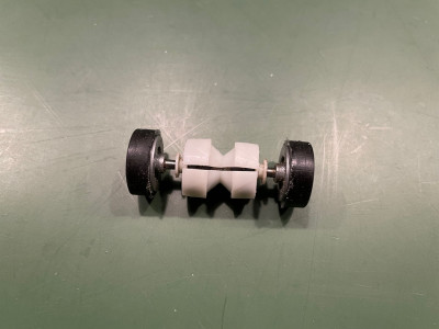

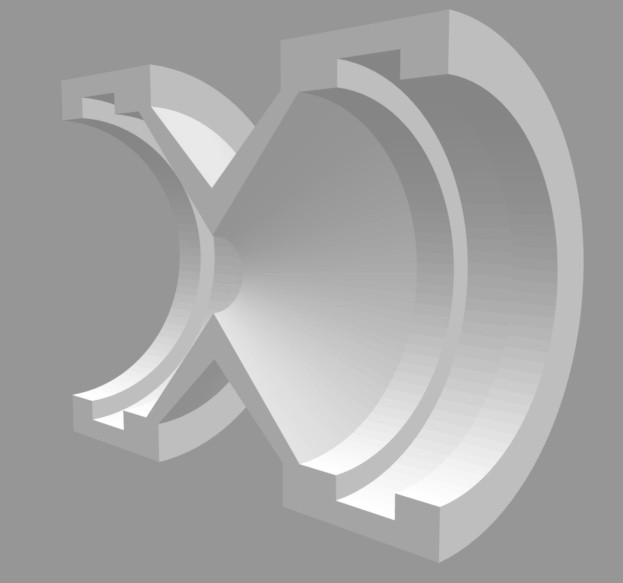

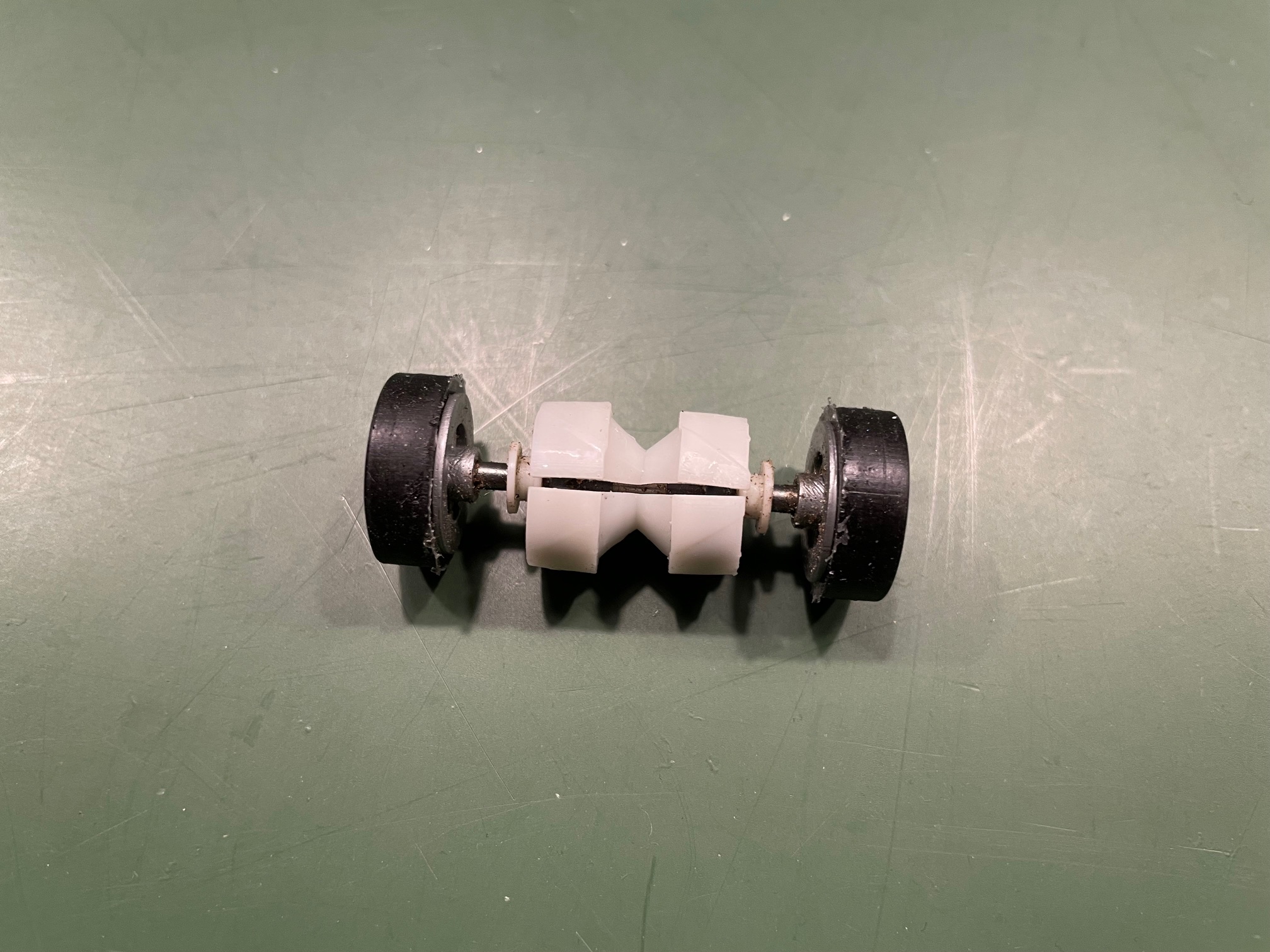

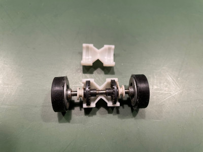

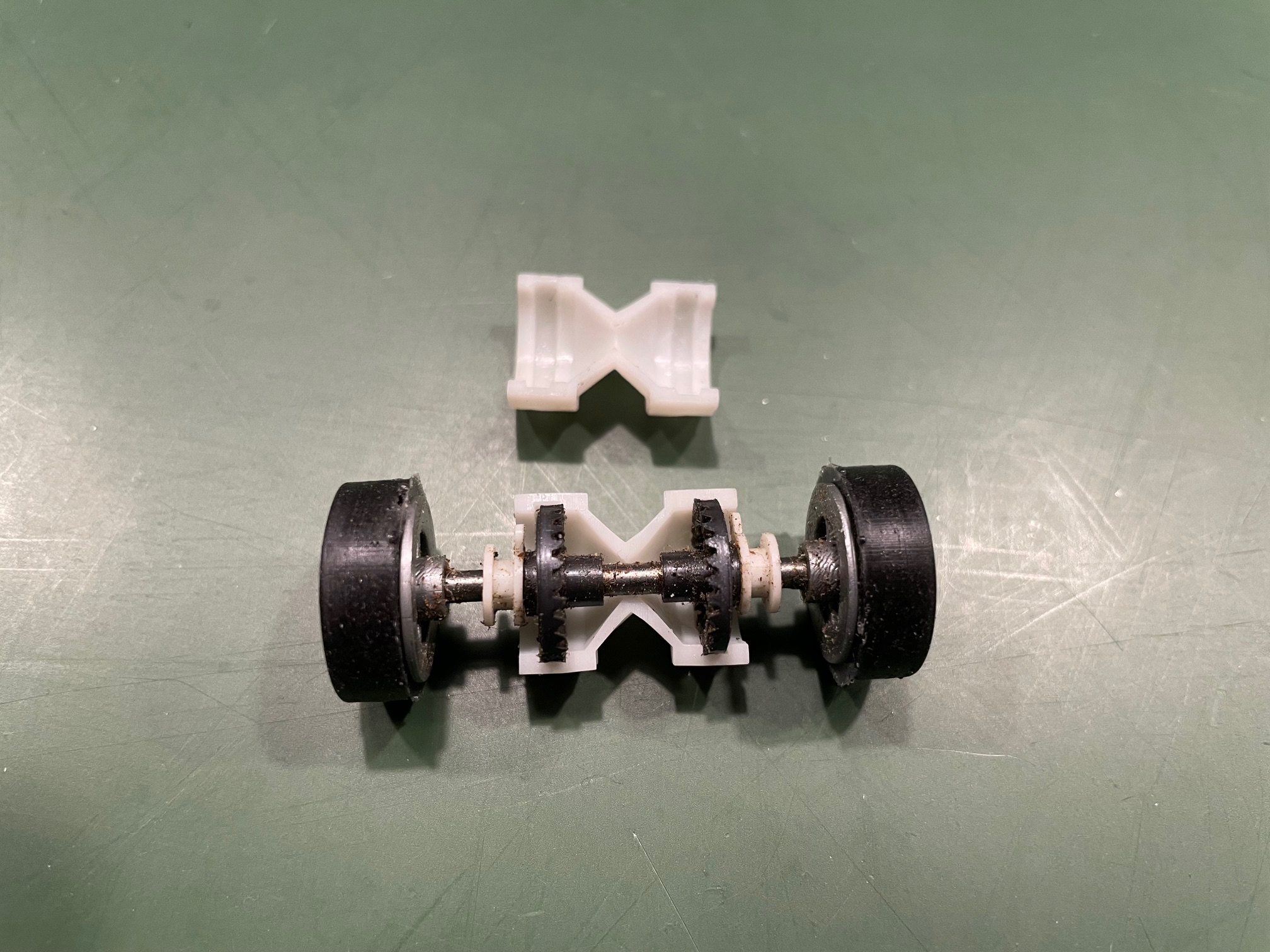

Hab´ ein bisschen gegrübelt....
Die Version mit der geschlitzten Metallscheibe ist zwar machbar, aber wahrscheinlich für viele zu aufwändig.
Gedruckte geschlltzte Scheibe mit Wurmschraube hat nicht gut funktioniert....
Ich hab´ jetzt etwas ausprobiert, was beim ersten Test überraschend gut funktioniert hat:
2 Halbschalen, die auf die Kronräder geklemmt werden (man kann es mit Klebeband fixieren, war aber beim ersten Test gar nicht notwendig). Abstand und Dicke der Kronräder ist praktisch immer gleich...
So kann man relativ einfach jede Achse einspannen...
Achsrad.scad
(776 Bytes) 152-mal heruntergeladen
Achsrad_v4.stl
(118.64 KiB) 155-mal heruntergeladen
Beiträge: 5695
Geniale Lösung, darauf muss man erstmal kommen!
