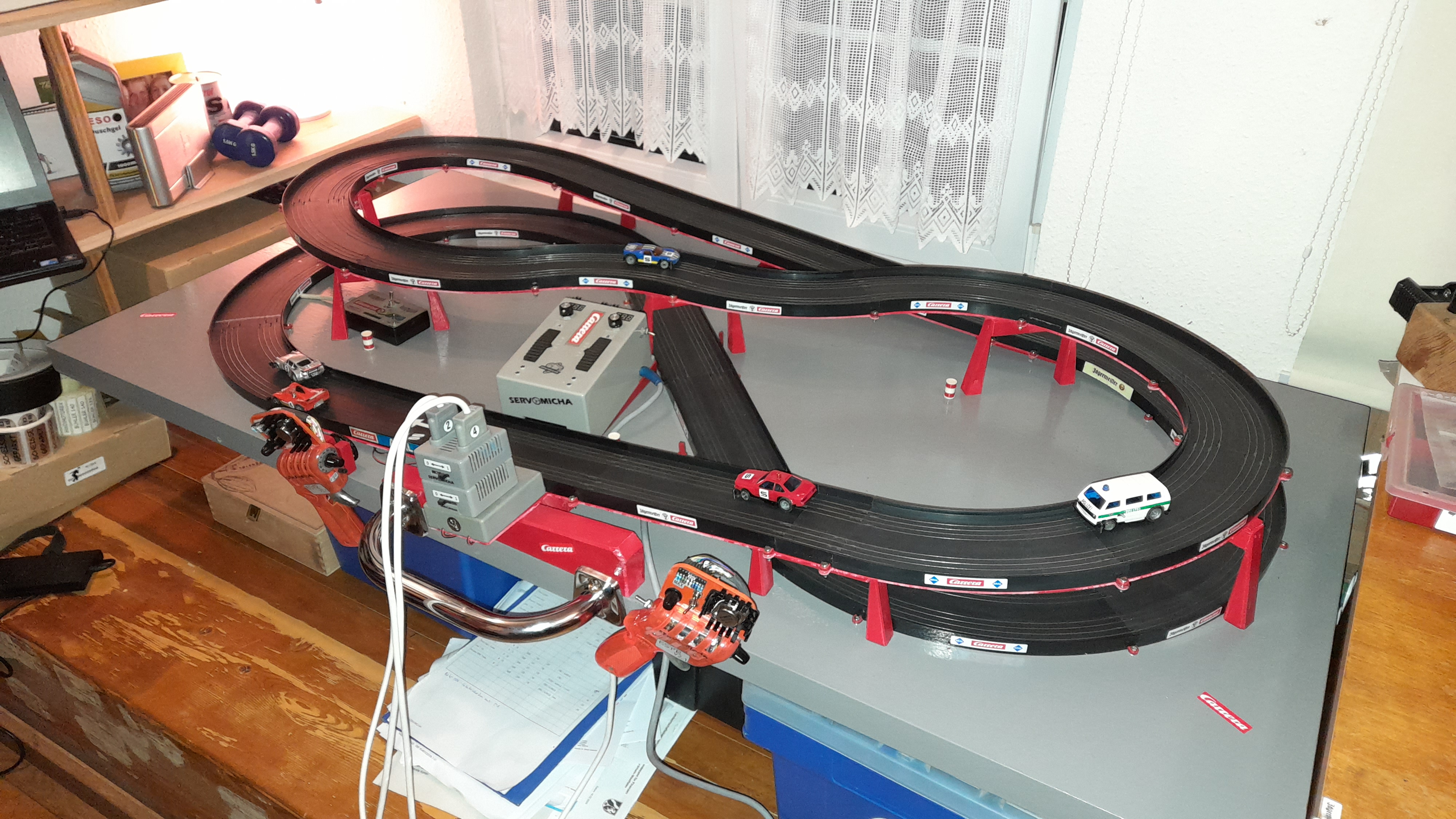

Beitrag von Servomicha »
Nachdem bei mir seit gut zwei Jahren im Punkto Servo Stille eingekehrt ist
und alle drei Bahnen eingelagert werden mussten hat es mich dann doch
im Dez. letzten Jahres gepackt und es wurden Pläne für eine Servo ToGo geschmiedet.
Ganz ohne geht dann doch nicht dafür ist die Nadel zu tief im Arm
und da für Großbahnen aktuell kein Platz vorhanden ist war das die einzige aktuell realisierbare Lösung.
:banana:

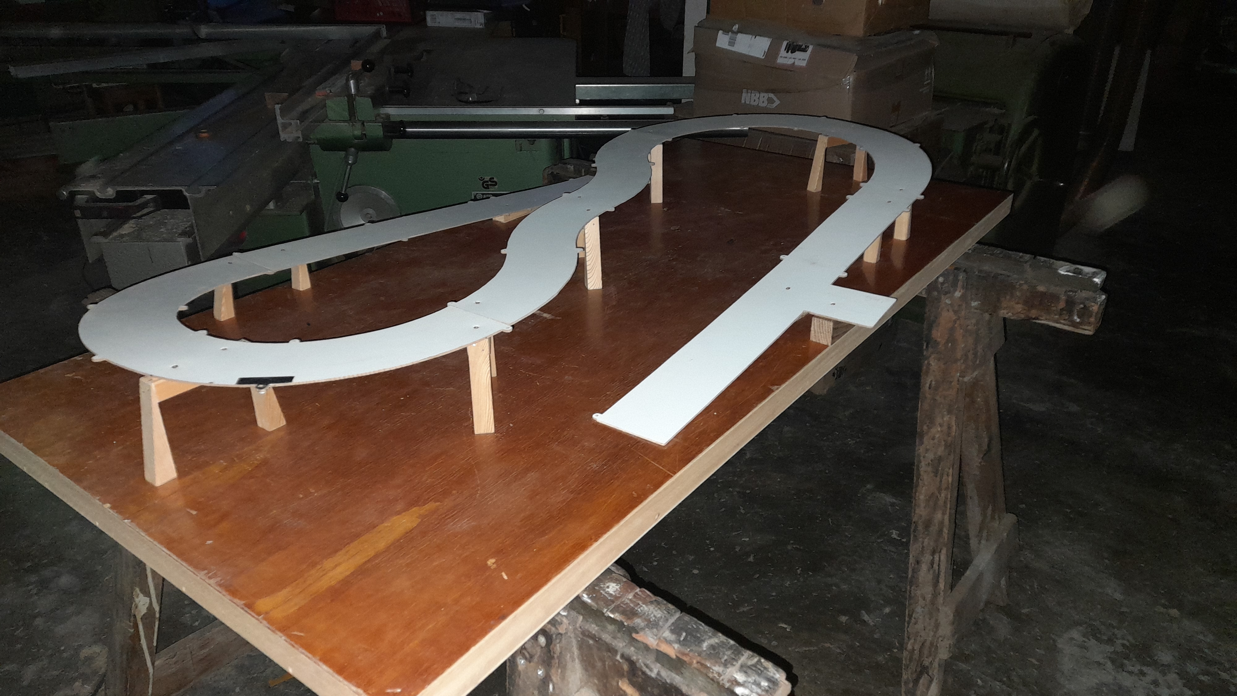

Aller Anfang ist schwer (bzw. ein Leichtgewicht)

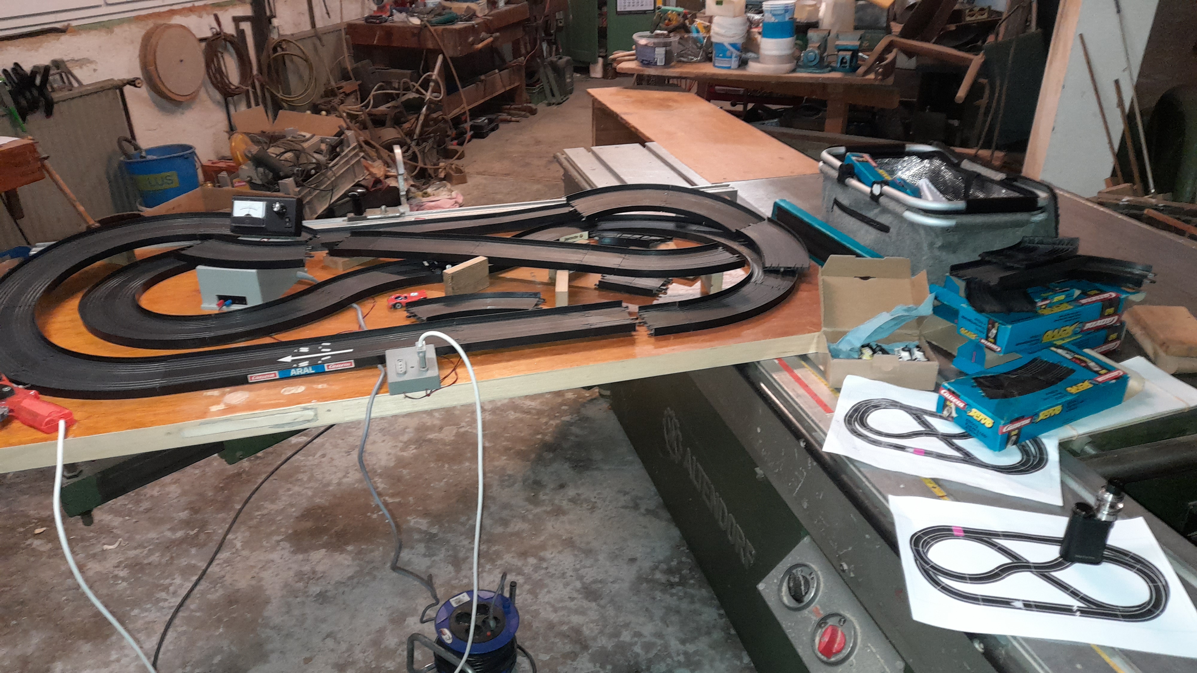

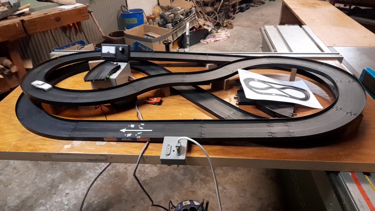

Hier der erste Probeaufbau
Testfahrt

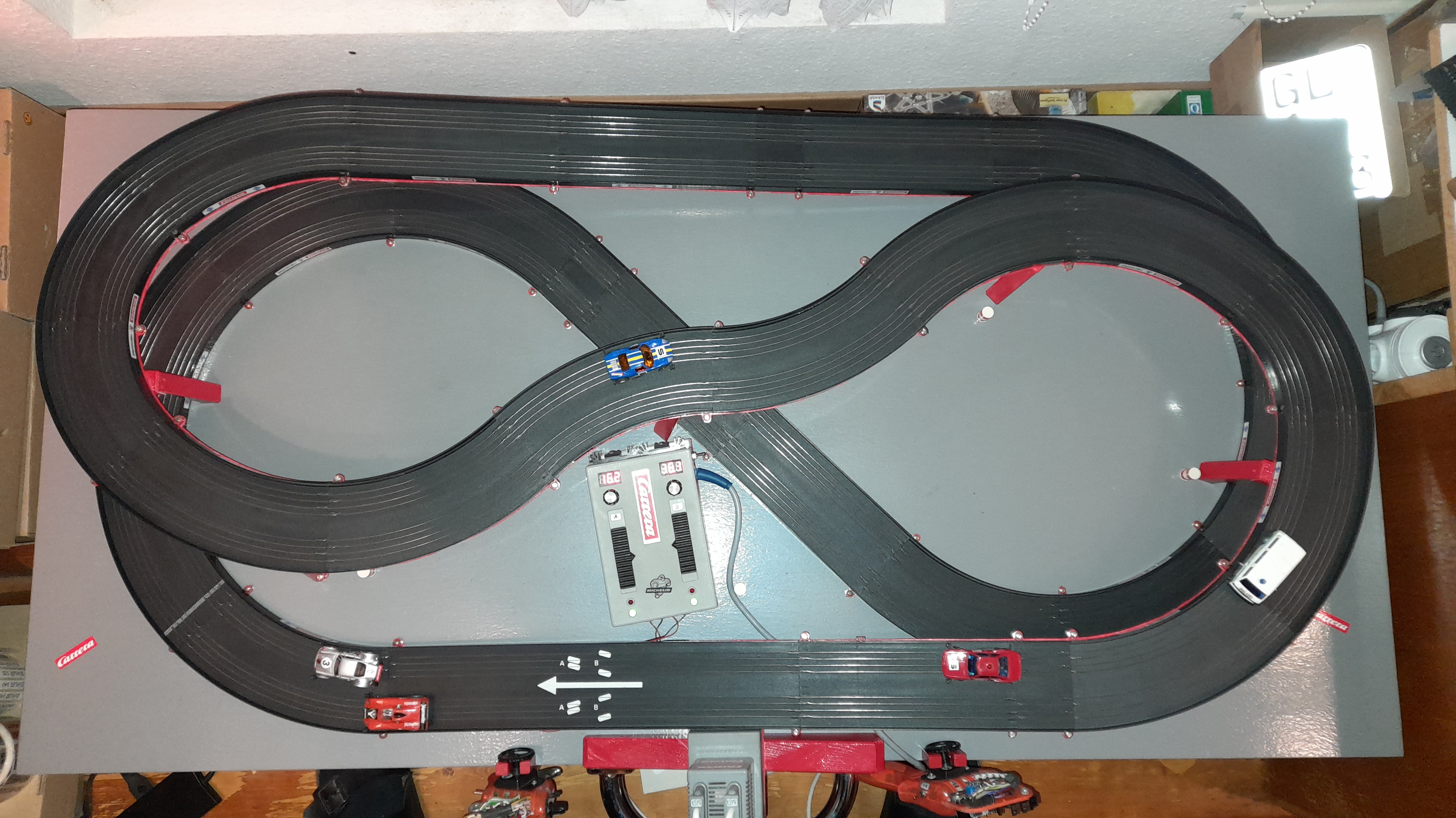

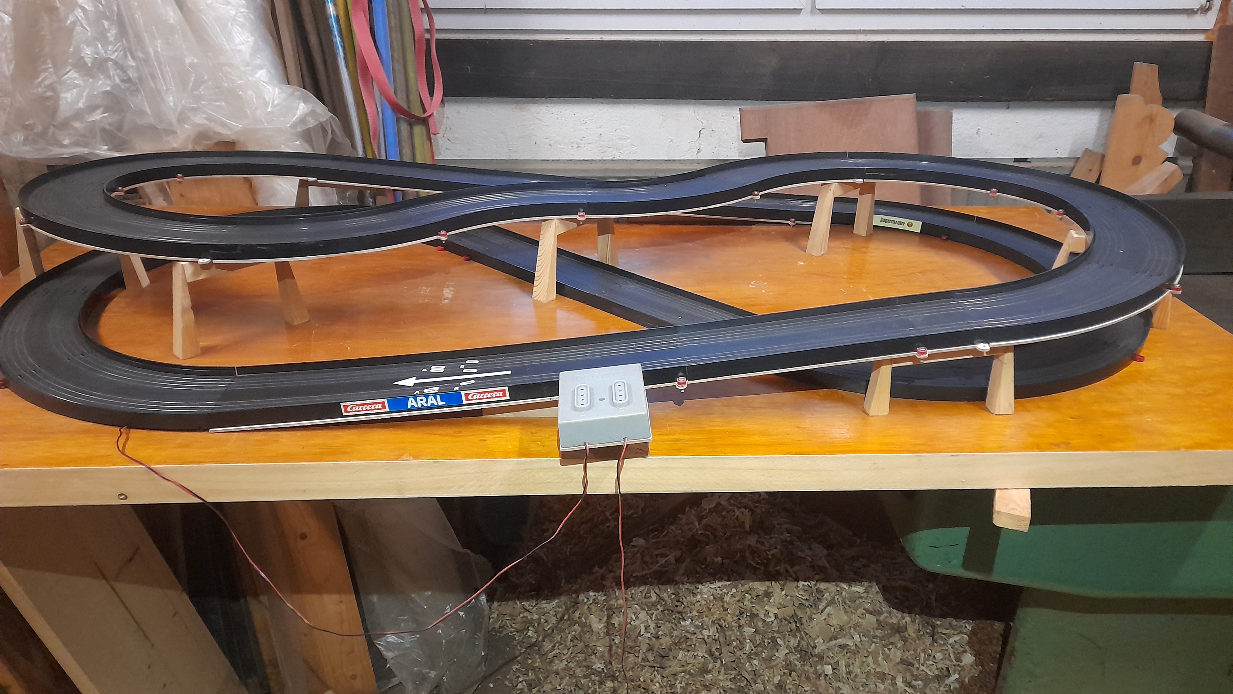

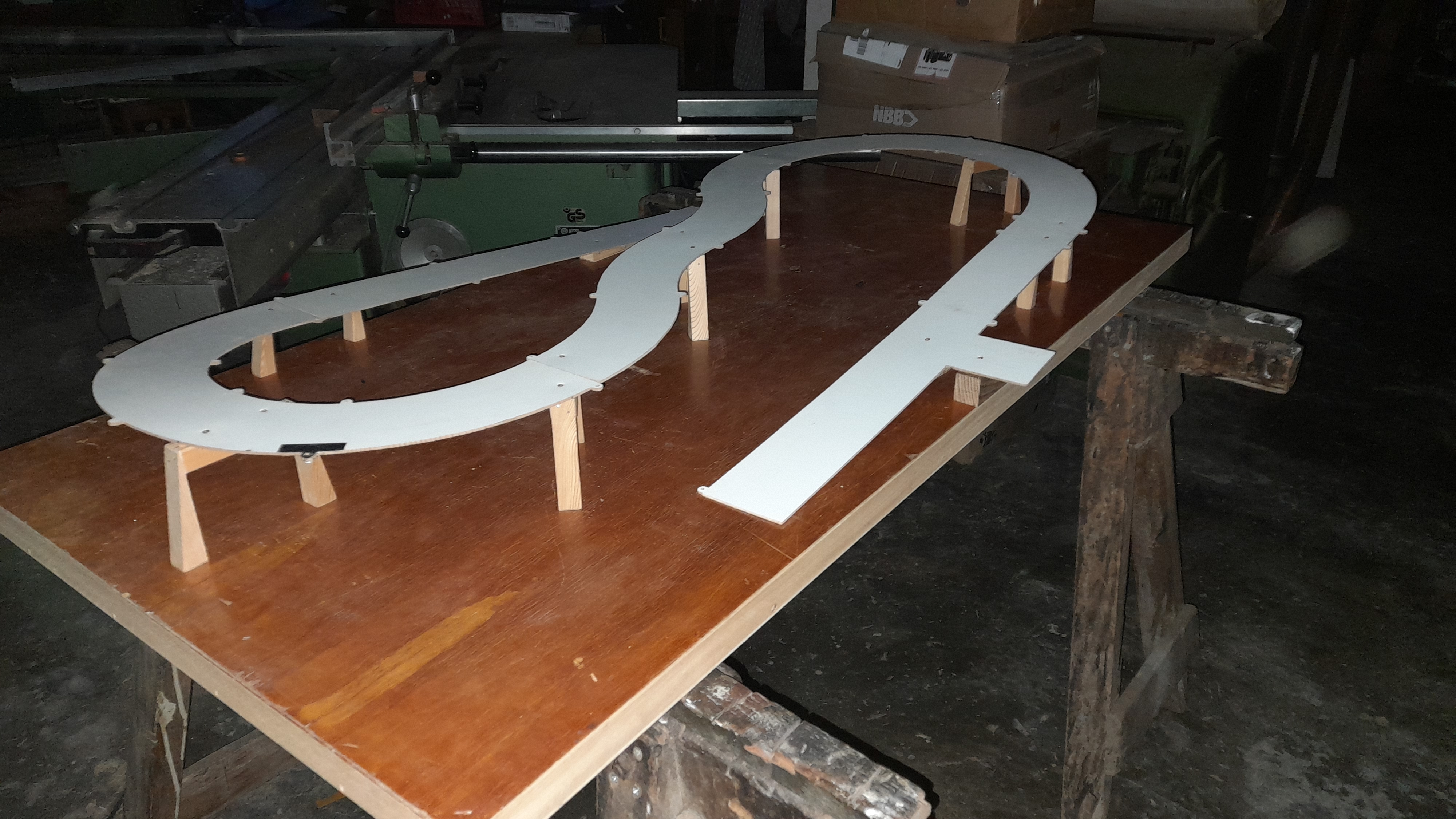

Langsam nimmt es Form an

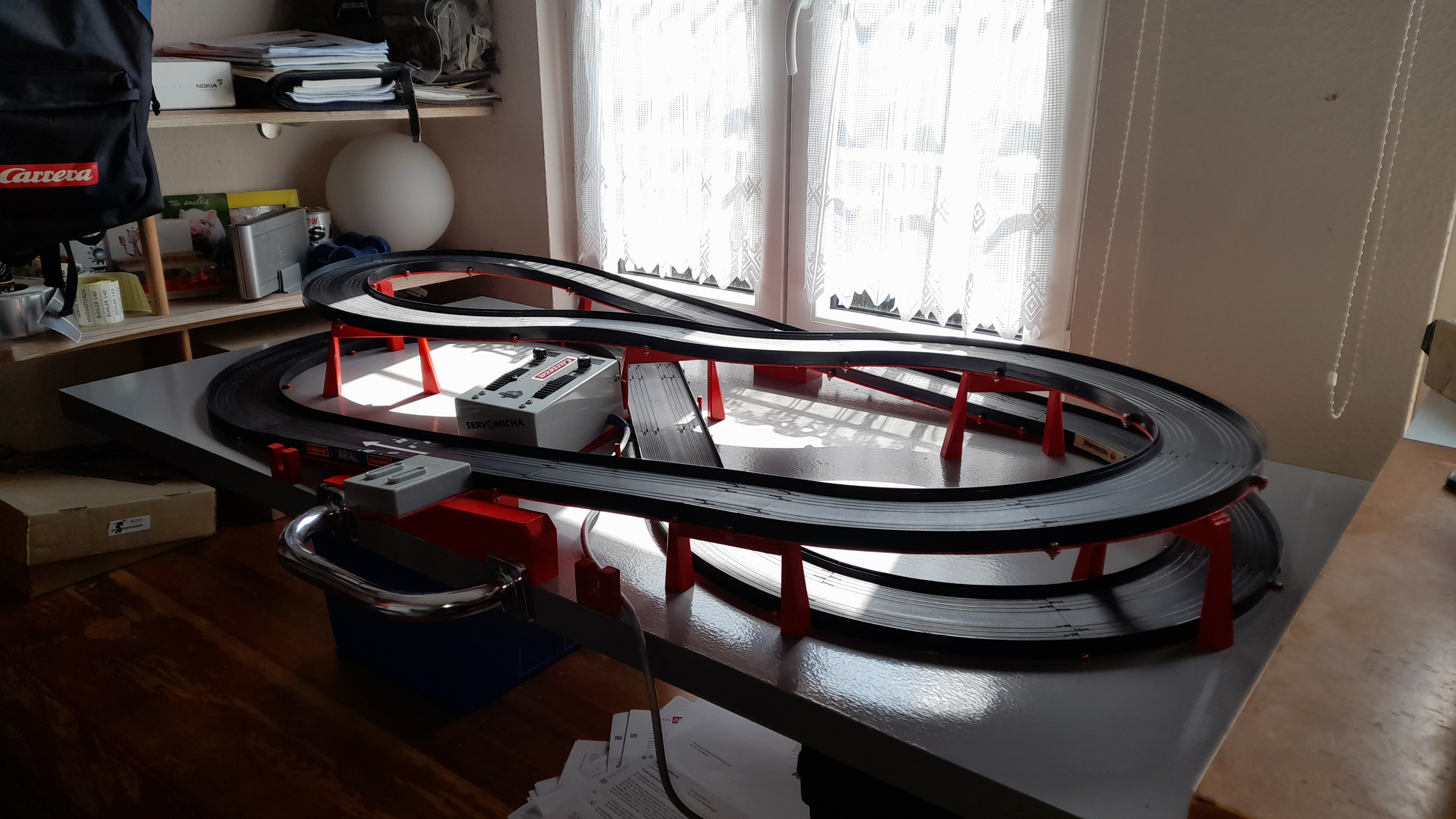

Farbe macht Alles schön

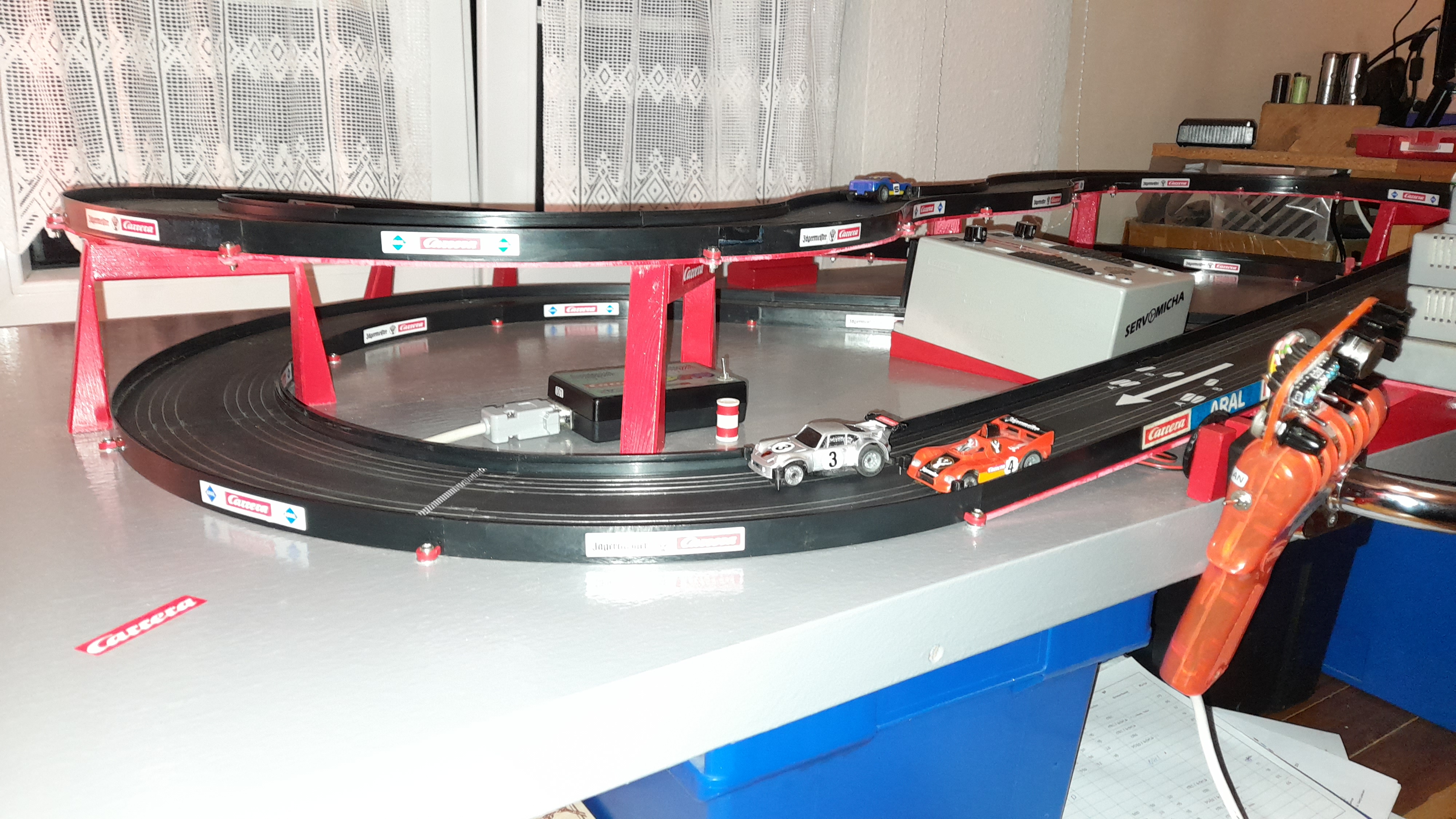

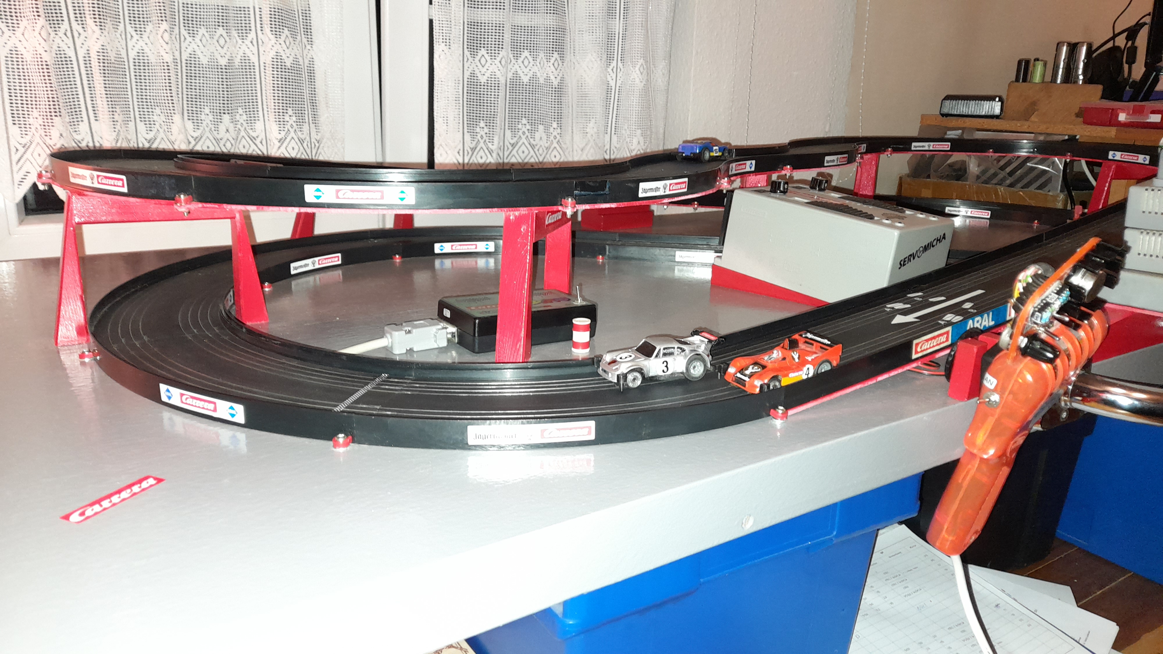

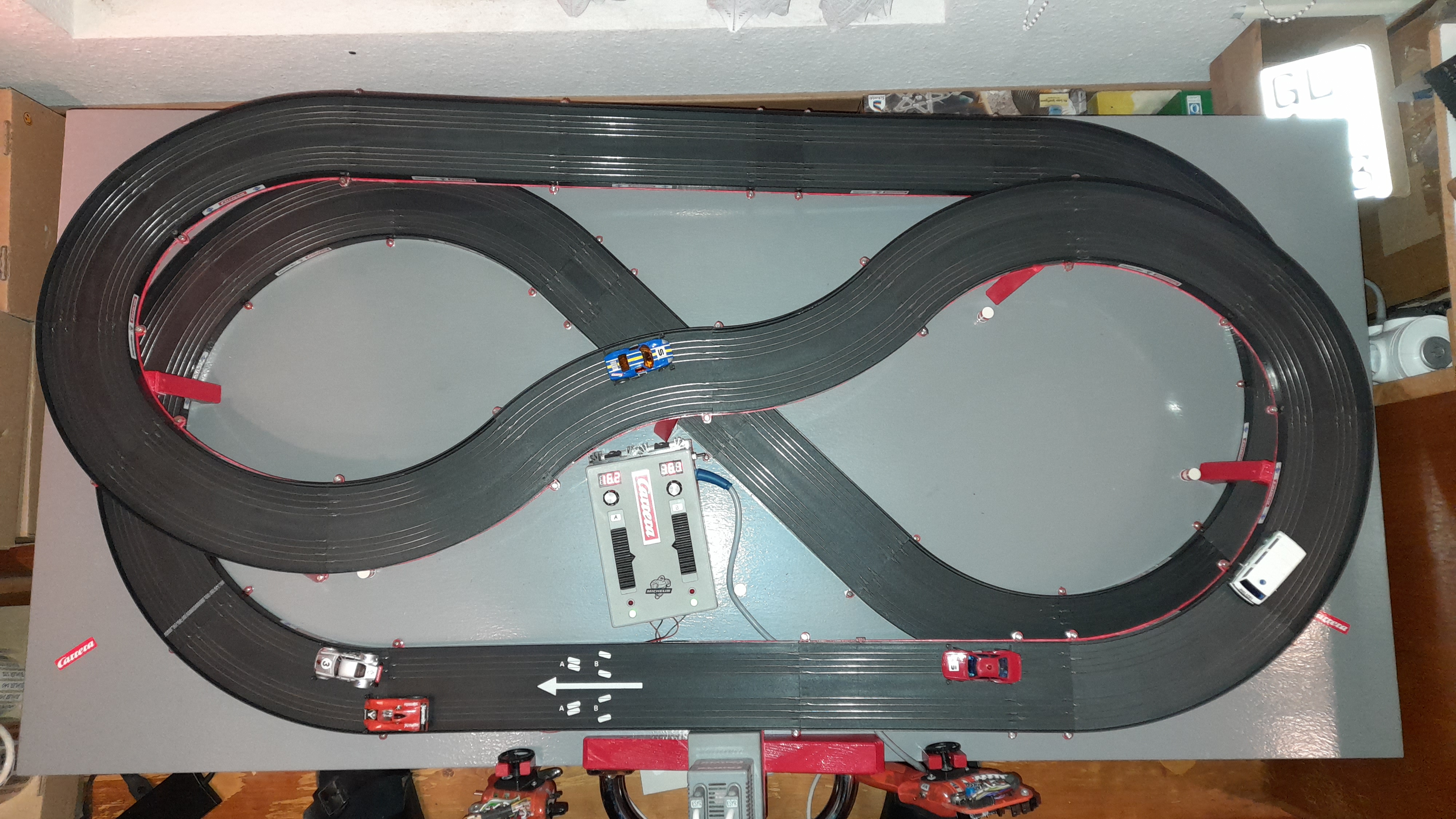

Das vorläufige Ergebnis. Wird sicher noch einiges an Papier-Deko und Aufkleber kommen.

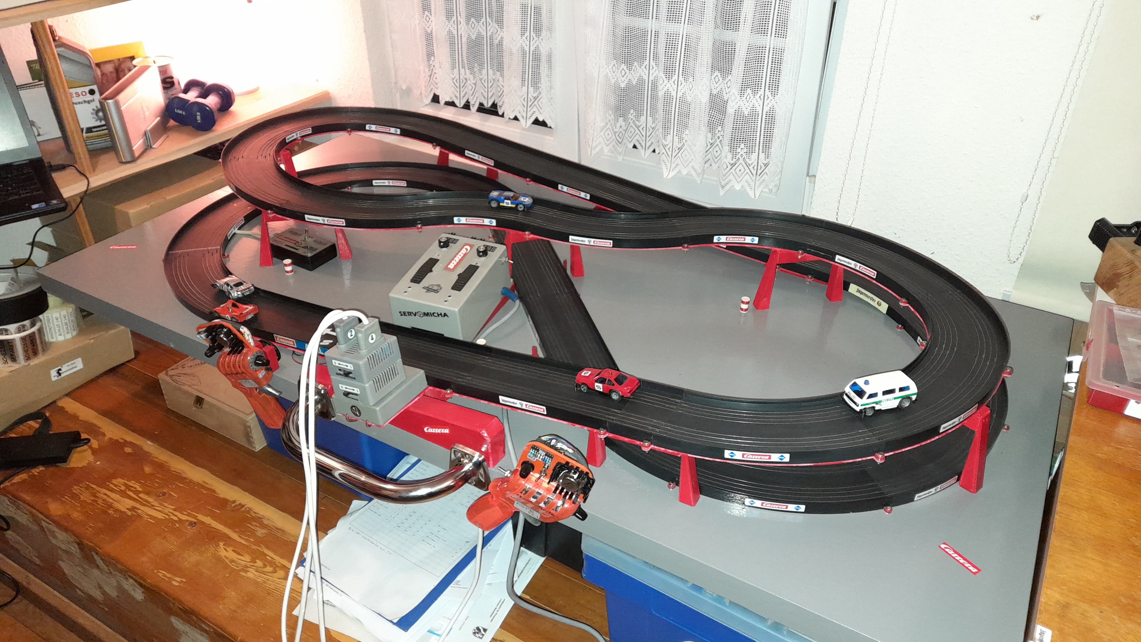

Eine Zeitmessung ist auch bereits Verbaut.
Grundplatte ist ein Türblatt der Rest mit Holz und MDF so leicht als möglich gestaltet.
Gewicht mit Trafo 13,5 kg.
Abmaße 142 x 72 x 16 cm
Streckenlänge ca. 6,3 m
aktuelle Bestzeit 3:812

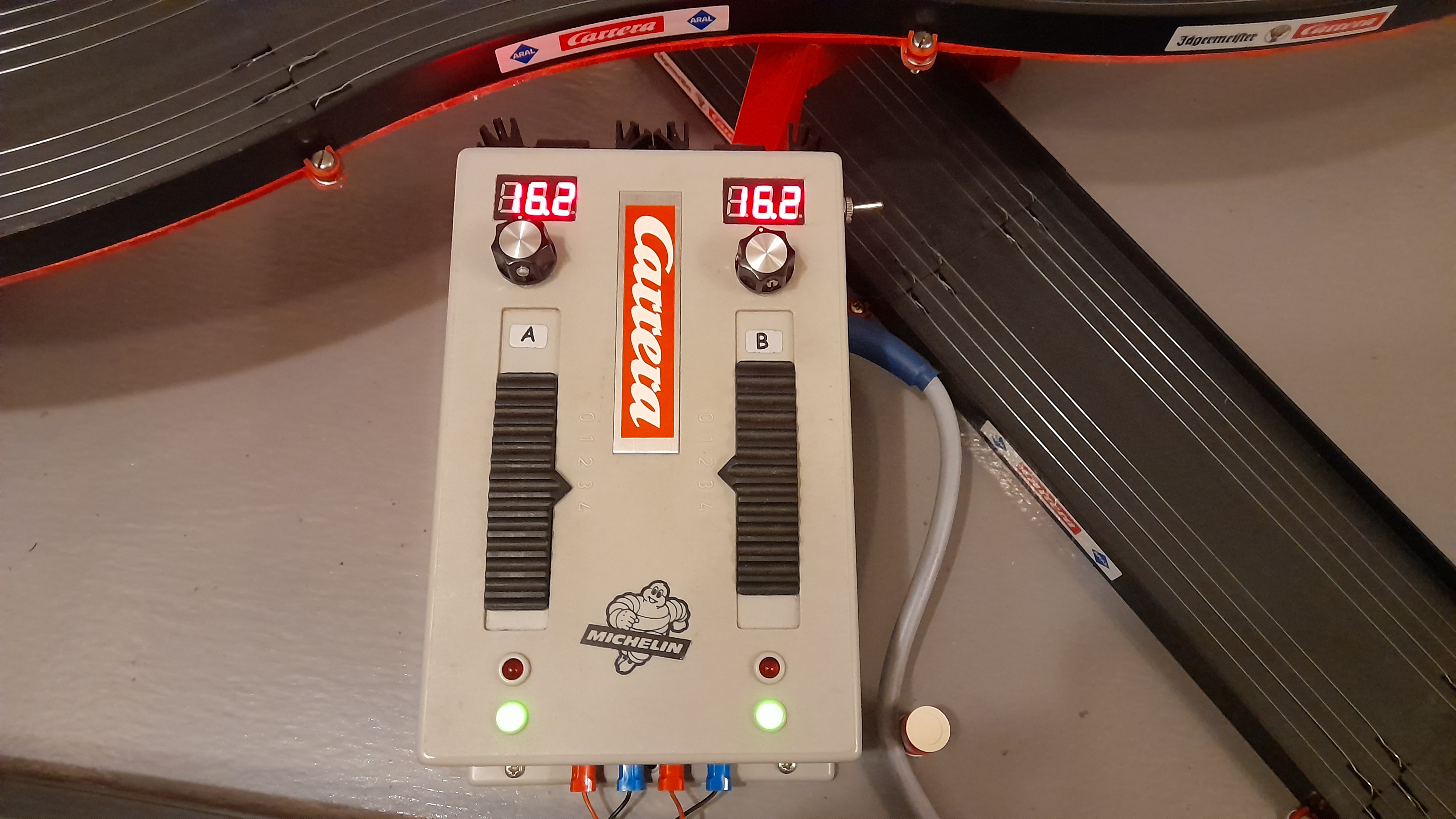

Um nicht zwei Trafos zu verbauen musste eine neue Lösung her und siehe da die RST Familie hat Zuwachs erhalten.
Der RST 3.1 – 160 Edition :dancing:
Ein 53718 Trafo mit zwei voneinander unabhängigen regelbaren Ausgängen.
Bis max. 23 V - bei Belastung bricht die Spannung um gut 1% ein was in meinen Augen zu vernachlässige ist.
Könnte noch verbessert werden aber dann müsste ich mit noch mehr Bauteilen nach außen.
Für die 160er absolut ausreichend und der Verbrauch der Hindiadapter kann auch nachgeregelt werden.
Wenn hier Interesse besteht – wie gehabt…….. :fluestern:
Der Trafo ist auch fest verbaut worden.
Der kleine Handlauf ist optimal zum Transport und dient noch zusätzlich als Schutz des Anschlusskasten.
Jeweils daneben noch Halterungen für die Regler.
Alles im allem eine runde Sache die sich flüssig fahren lässt und verschiedene Ideallinien bietet.
Mit bis zu drei Hinidis macht das schon Spaaaaaaaaaß
Jetzt wird die Bahn noch aufgehübscht und öfters mal auf Reise gehen…
aber hauptsächlich eine Maßnahme sein die meine Sucht nach der Servo befriedigt.
Hier noch ein Video
https://youtu.be/_EasFRVdxfc
Grüße Micha :waving:

Servomicha
Beiträge: 183
Re: 160 ToGo
Moin, jupp dat macht schon Spaß für zwischendurch auch kurz mal zum Nachbarn rüber
den ich noch von seinem Slot-Virus befreien muss….. :keule:
Treffen ist bis jetzt eingeplant und die Vorbereitungen laufen.
Der Plan ist ab Donnerstag mit kleinem Besteck in Homberg zu sein.
Allerdings ist auch hier die Ungewissheit nicht vorhersehbarer Ereignisse präsent.
Aktuell die Mutter im Hospital und Vater in Kurzzeitpflege da ist es schwer eine feste Zusage zu machen.
Daher meine Anmeldung als „eventuell“
Bezüglich RST 160 Edition ist der Aufbau identisch zum 3.1 - den Bauplan hast Du ja
Der Unterschied besteht darin das halt die Elektronik mal zwei und digitale Anzeigen verbaut sind.
Zusätzlich werden noch zwei radial Elkos 10000 µF – 35V benötigt.
Hau rein ! :ok:
