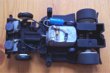

Also suchst du primär nach Autos? Weil eine DIode und Kondensator ist schnell besorgt :)
Re: Suche Hindi
Verfasst: Mo 15. Dez 2025, 07:33
von La Bastide
Wenn du mir sagt welche Diode und welchen Kondensator man benötigt baue ich mir gerne ein oder zwei Autos um. Es war/ist sowieso geplant eine andere Karrosserie zu verwenden.
Re: Suche Hindi
Verfasst: Di 16. Dez 2025, 07:56
von Ronny
Du brauchst eine DIode zum Beispiel 1N4001 und einen Kondensator mit 22 Microfarad und 25 Volt.
Auf Oerks Seite steht alles super beschrieben.
http://www.oerk.net/h-fahrzeuge.htm
