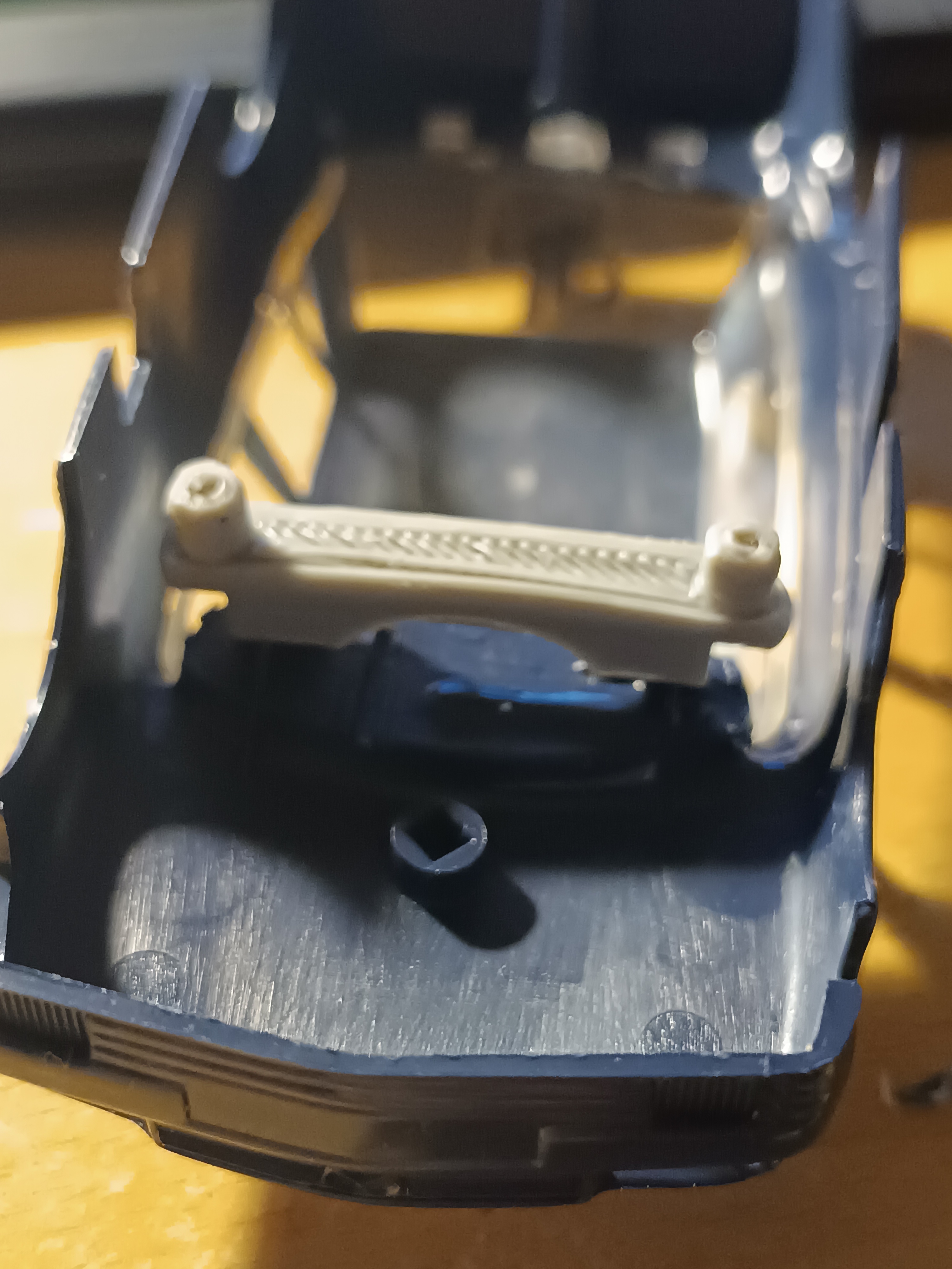

Ich bastle gerne V3 Karos auf V1 Chassis und jedesmal ärgere ich mich über die Fummelei, Kleberei damit die Brücke dort bleibt wo sie hin soll.

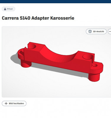

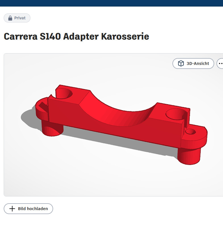

Also habe ich mir kurzerhand einen Adapter gezeichnet.
Das einzige was man machen muß ist die Steher an der V3 Karo zu kürzen...so weit man das will.
Dann einfach aufstecken, vielleicht einkleben. Hält aber auch so.
Karowackeln tun bei mir keine. Weil wenn vorne bei den Haken genug Platz ist dann muß nichts wackeln. Das Gewicht ist wichtig. Die Karo ist Nebensache :)
