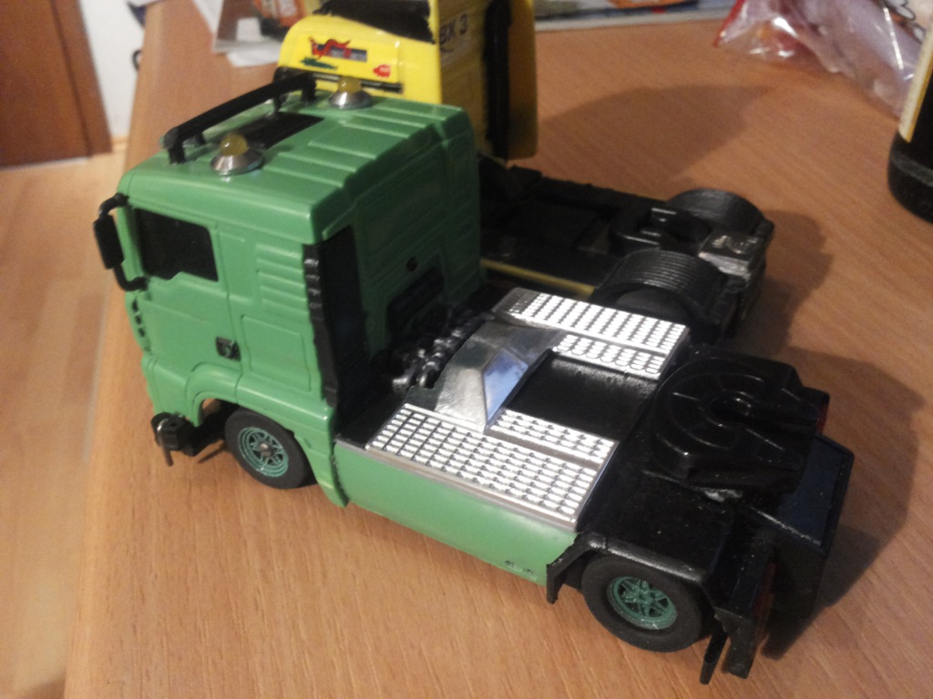

Ich habe noch nie so viel Arbeit in ein Auto gesteckt - dafür erwarte ich aber auch, dass er ordentlich zerpflückt wird :tongue-wink:

..schönes Teil mit klasse Beleuchtung :thumbsup: :thumbsup: :thumbsup: ..hab zwar keine Ahnung von 132er scheint sich aber auch noch gut bewegen zu können :driver: :daumen: :driver: ...Alus wären vieleicht noch eine "hübsche" Alternative.

Danke! Ja, fährt schon recht gut. Alus kriegt er vielleicht auch noch.
Es war doch mehr Arbeit als gedacht, schließlich habe ich praktisch mit einem nackten Führerhaus angefangen...
Ach ja, und danke an Sammy fürs Spenderfahrzeug! (Chromteile, Lampen, Motor stammen davon)

Boah, der allerbeste Truckumbau den ich bis dato gesehen habe.Und fahren tut der ja auch noch klasse.Respekt meinerseits.

Er sieht Mega Fett aus :-)
Respekt, und fahren kann er wie ein grosser :-)

:scared: :love: extrem goiler grüner Monsterkoffer :shake: :sweat: :thumbsup: :up:
...was ein Wahnsinns Umbau :anbeten: :roll: :respekt:
:lookaround: 13 Leds sind der Hammer...das do war noch net do :anbeten: :anbeten: :anbeten: :anbeten:

Die Frontscheinwerfer sind mit Standard 120 Ohm angeschlossen. Die vier oben dann mit 120 Ohm in Reihe zu den Frontscheinwerfern, also schon ziemlich gedrosselt.
Mit so vielen LEDs wird aus der Dauerbeleuchtung aber eher eine Art Beleuchtung mit kurzzeitiger Pufferfunktion :tongue-squint: Vor allem wenn die Blinker auch noch an sind ist der Goldcap sehr sehr schnell leer. Macht nix, ich finds sogar geil wenn das Licht beim Gasgeben heller wird :grin:
Aber: die Elektronik hat so eine knappe Stunde Dauerbetrieb bei knapp 30V durchgehalten. GTL ist super! :thumbsup:
