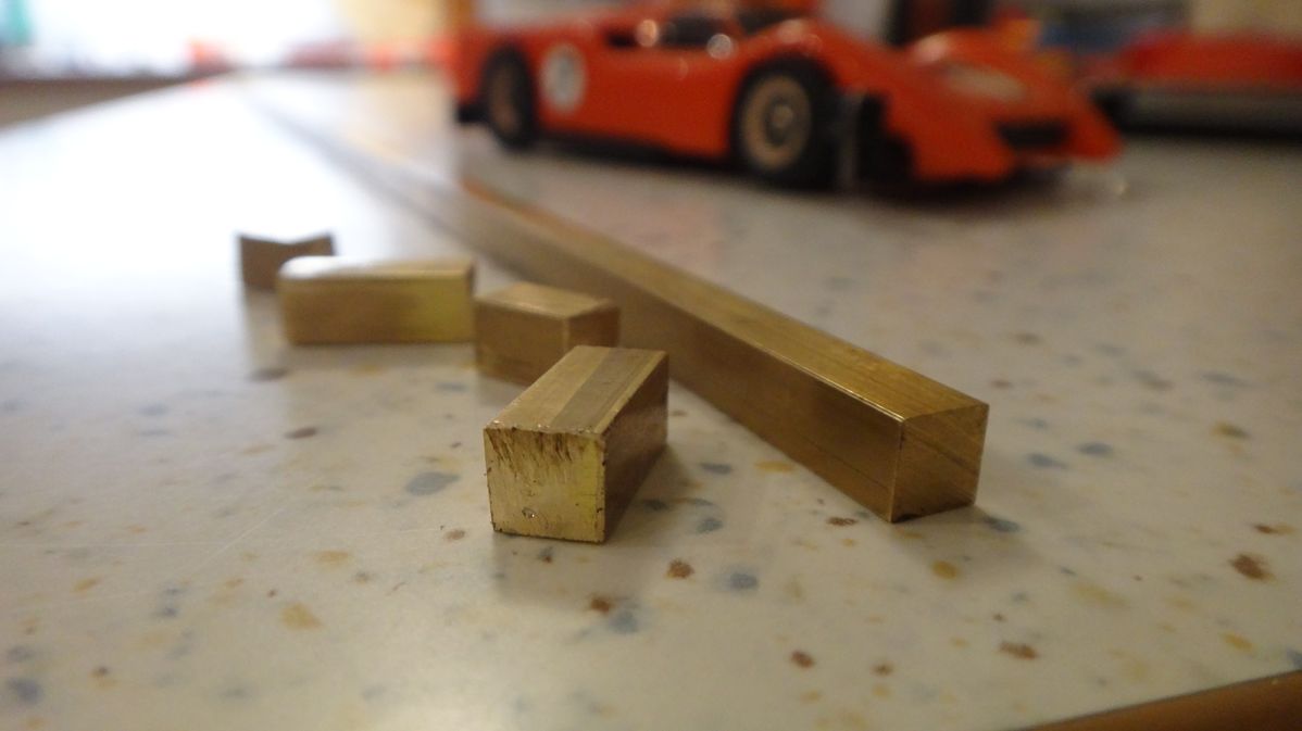

Um das zusätzliche Gewicht unterhalb der Achshöhe zu verbauen...hab ich diese Lösung genommen:
Messing 5x5mm ..500lang..gibt's bei Conrad
http://www.conrad.de/ce/de/product/2960 ... archDetail
...ja,ja...Blei wäre schwerer...awa woher nehmen?

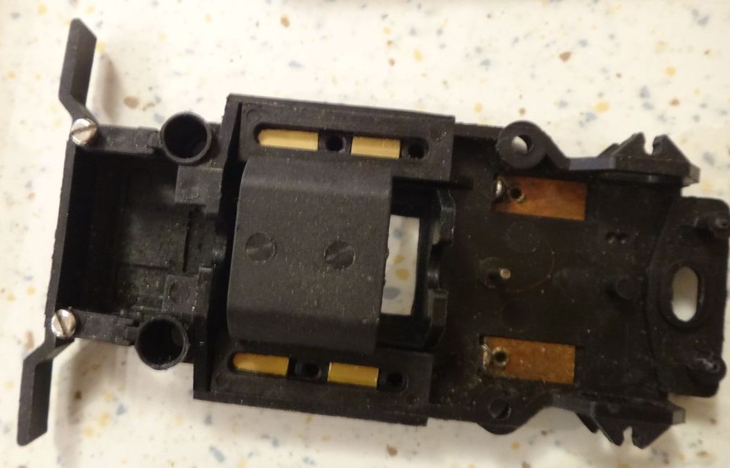

Insgesamt vier kleine Stücke davon (2x12,5 und 2x7,5mm lang) passen prima ins Chassis...unterhalb der Achsmitte :ok:
Lolli hat mir diese coole Miniwaage mitgebracht :banana:
..so kommen ausreichende acht grammos zusammen :driver:
