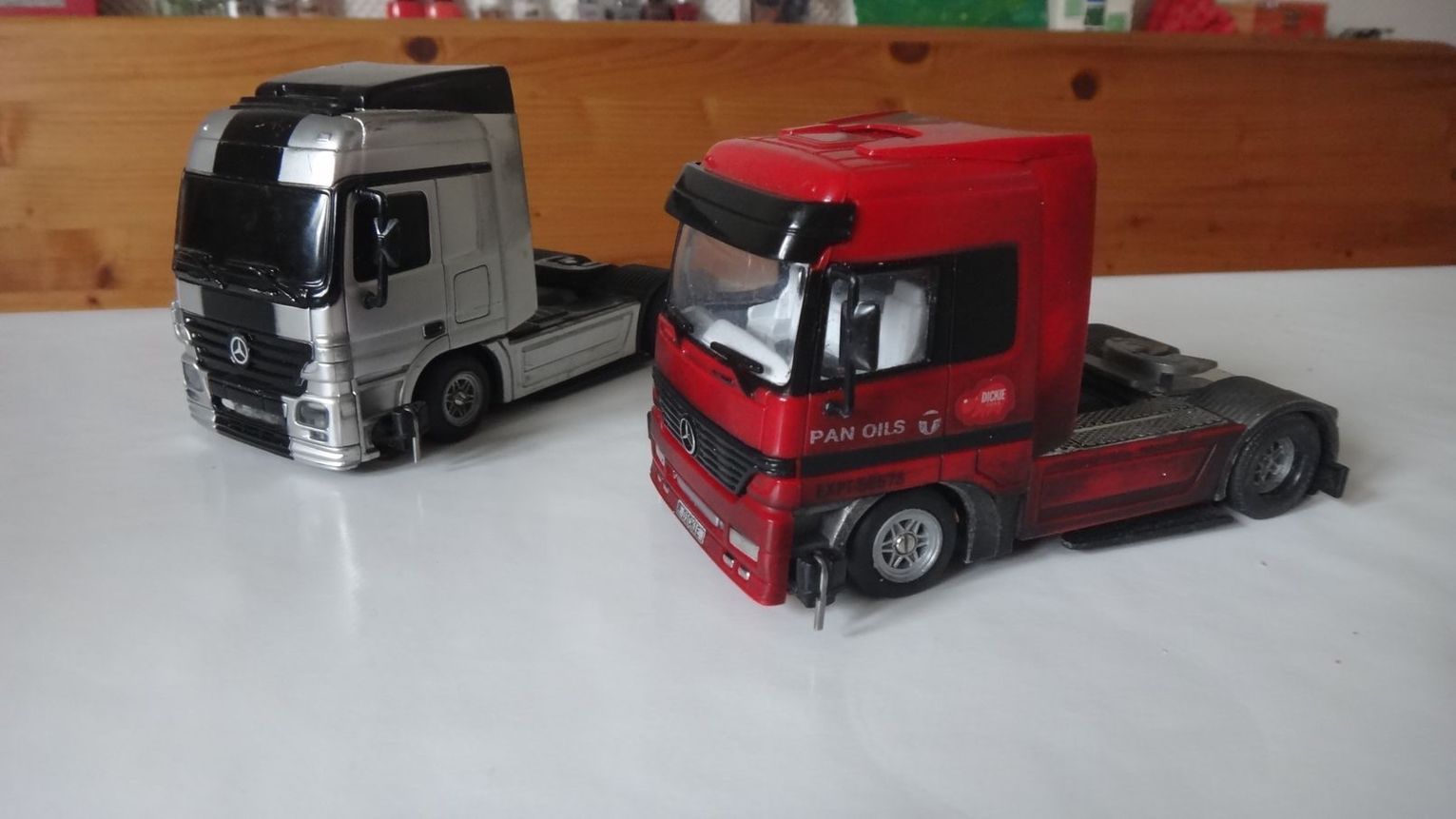

...hann mol so'n neier Dickie Truck umgebaut...das rote da...das Teil mit'm ehemaligen kippbaren Führerhaus...passt aach gudd :thumbsup:
etwas tieferes Führerhaus...Fahrereinsatz

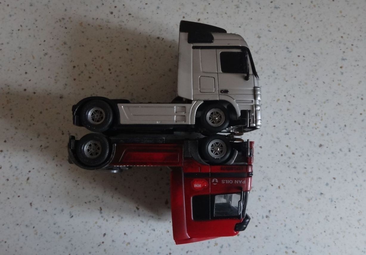

..schwieriger zu bauen...viele Einzelteile...
...rennt besser wie der alte...bessere Gewichtsverteilung :fluestern:
Obwohl der alte (silber) keinen Fahrereinsatz hat...wiegt das Teil mehr (161gramm)
..der neue is im Radstand minimal länger,(weiteste Chassis-Stellung) hängt awa vorne net so weit über (silberner is Kopflastiger)...tiefer issa aach...und trotz vielem geklebtem scheiss unn Fahrereinsatz ..nur 157 gramm....Rennsau :love:

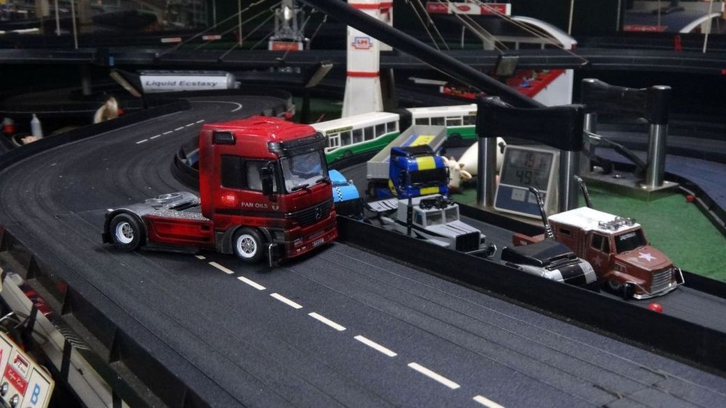

..mo blau gefärbt (PC) ...aach scheeeen :roll:
