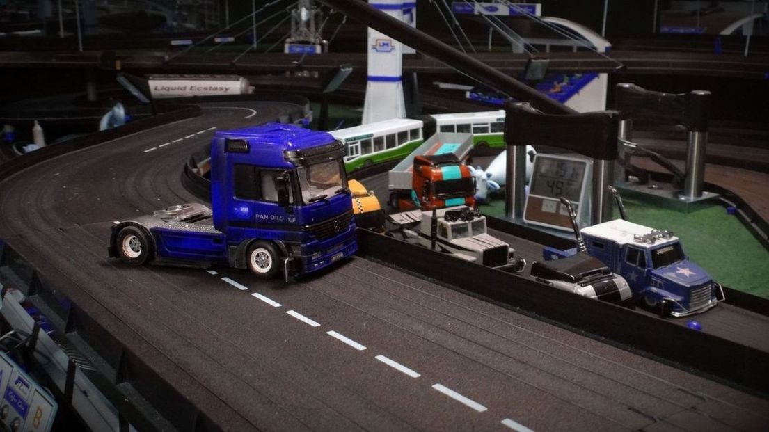

..mo blau gefärbt (PC) ...aach scheeeen :roll:
...voraus sowieso :thumbsup: ...alles is möglich...sag da z.B. nur: Holbahn, STZ ...und besoffen biste auch immer schneller :kiss: :thumbsup: :shake: :sweat: :anbeten:
