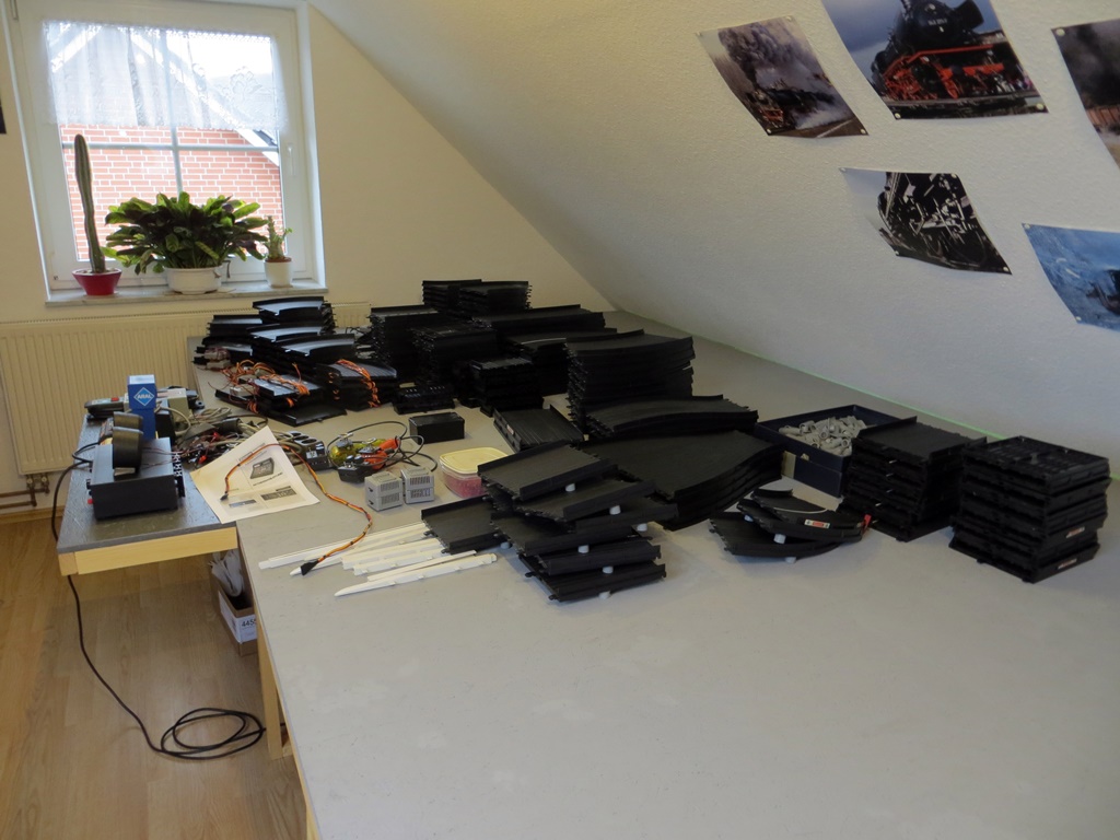

Beitragvon endeavour » Mo 11. Sep 2017, 21:00
Geht so. Ich muss mich schon etwas anstrengen aber es geht. Zu zweit kein Problem.
Die Platte ist deutlich schwerer geworden als ich erwartet habe. Erst sollte es eine Doppelplatte werden (zweite Platte separat klappbar unter der oberen) aber nachdem ich die ersten OSB-Platten auf dem Gestell hatte habe ist die Konstruktion für die untere Platte wieder abgebaut und dafür den Ständer und den Rahmen verstärkt.
Inzwischen sind die Platte und der Ständer gespachtelt und fast fertig geschliffen. Als nächstes kommt der Lack und Farbe auf die Platte.

Beitragvon endeavour » Fr 5. Jan 2018, 13:42
aktuelle Wasserstandsmeldung zu meinem Bahnneubau.
Die Platte ist fertig.
Ca. 200 Schienen gründlich gereinigt und beschichtet.
Erst mit Spülmittel abgeschrubbt, dann mit Spiritus abgewaschen, mit Leinölfirnis die Fahrbahn versiegelt und Gummiabrieb auf die Fahrbahn gerubbelt. Dann noch die Leiterbahnen abgeschliffen und die Kontakte gereinigt.
An den seltenen Schienen Verbindungszapfen nahgesetzt und jede Menge Schienen aussortiert (zu glatt, Leiterbahnen zu tief usw.).
Gefühlt 500 Schienen und eine echte Strafarbeit, die ewig gedauert hat.
Aber jetzt der erste Probeaufbau!
Noch nicht verriegelt, es fehlen noch Zusatzeinspeisungen, Leitplanken sollen noch an einige K1-Kurven und die Schienenübergänge müssen auch noch optimiert werden.
Aber nach fast einem Jahr wieder mal fahren :banana: :banana: :banana:
Hat sich gelohnt :thumbsup:
Aber noch jede Menge zu machen :frown:
