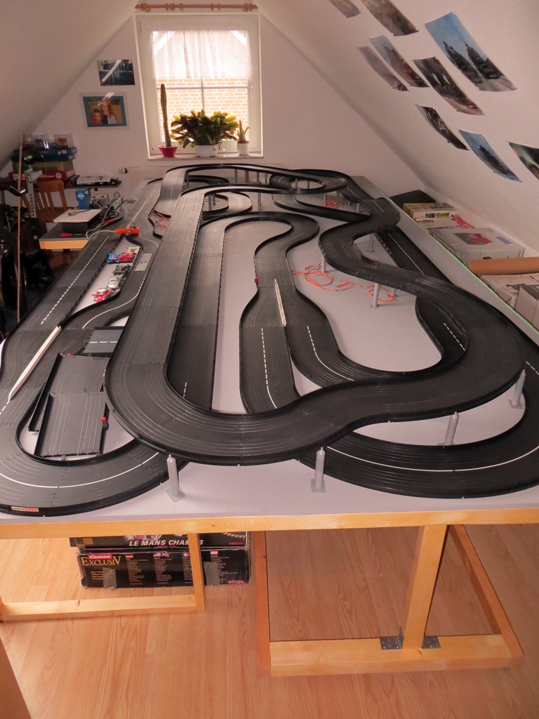

Beitrag von endeavour »
aktuelle Wasserstandsmeldung zu meinem Bahnneubau.
Die Platte ist fertig.
Ca. 200 Schienen gründlich gereinigt und beschichtet.
Erst mit Spülmittel abgeschrubbt, dann mit Spiritus abgewaschen, mit Leinölfirnis die Fahrbahn versiegelt und Gummiabrieb auf die Fahrbahn gerubbelt. Dann noch die Leiterbahnen abgeschliffen und die Kontakte gereinigt.
An den seltenen Schienen Verbindungszapfen nahgesetzt und jede Menge Schienen aussortiert (zu glatt, Leiterbahnen zu tief usw.).
Gefühlt 500 Schienen und eine echte Strafarbeit, die ewig gedauert hat.
Aber jetzt der erste Probeaufbau!
Noch nicht verriegelt, es fehlen noch Zusatzeinspeisungen, Leitplanken sollen noch an einige K1-Kurven und die Schienenübergänge müssen auch noch optimiert werden.
Aber nach fast einem Jahr wieder mal fahren :banana: :banana: :banana:
Hat sich gelohnt :thumbsup:
Aber noch jede Menge zu machen :frown:
