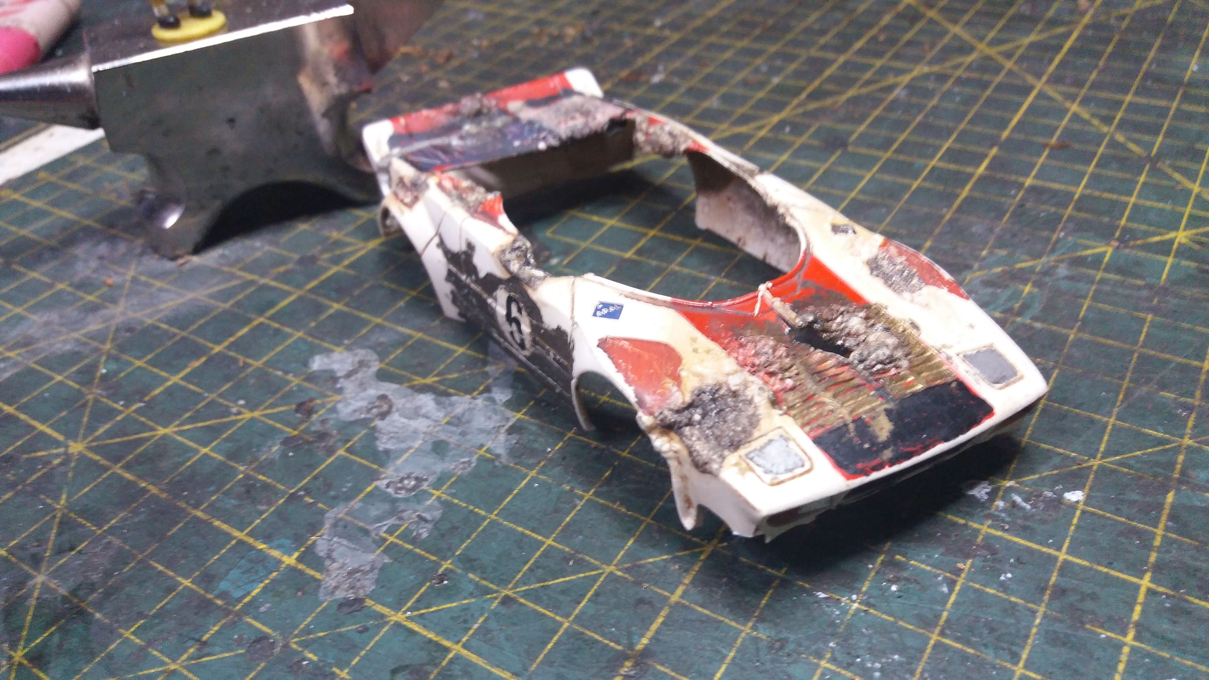

Das Ding brauch noch was von einem Ferrari...das geänderte Dach vom F40 reicht nicht für die Bezeichnung Stronzpo F
Erst mal ne gut erhaltene Stratos Karosse gesucht![Zunge und zwinkern :tongue-wink:](./images/smilies/tongue-wink.png)
...das Heck vom Stronzpo ist ja gleich

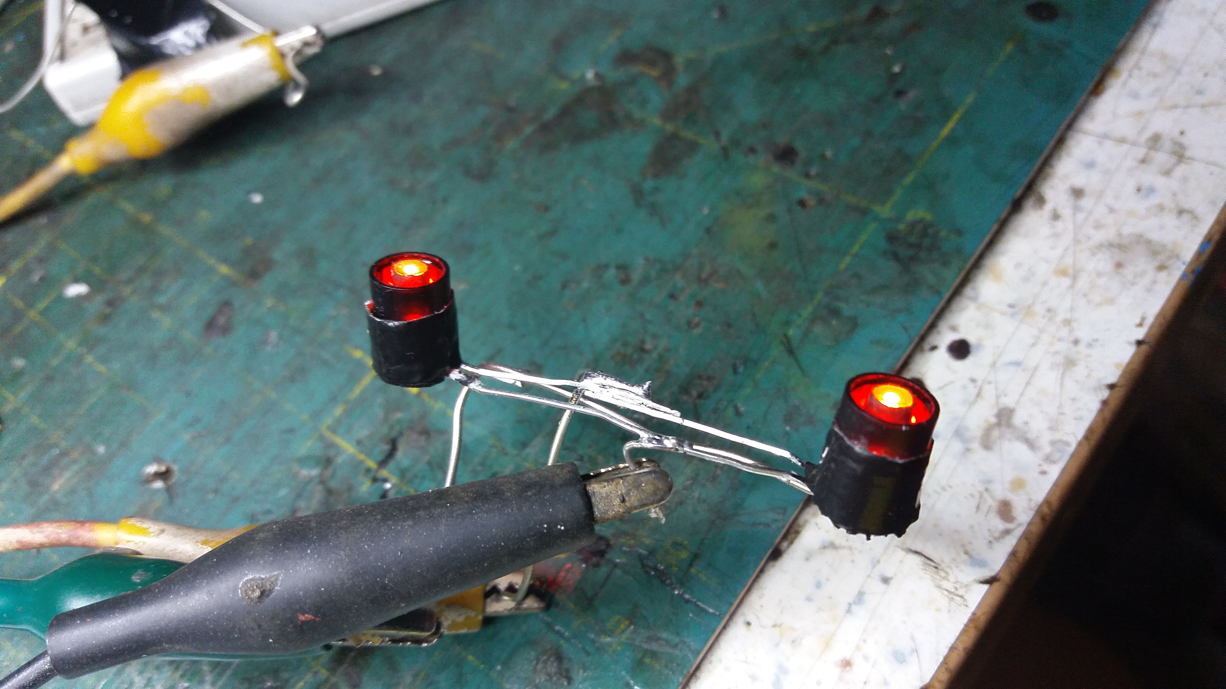

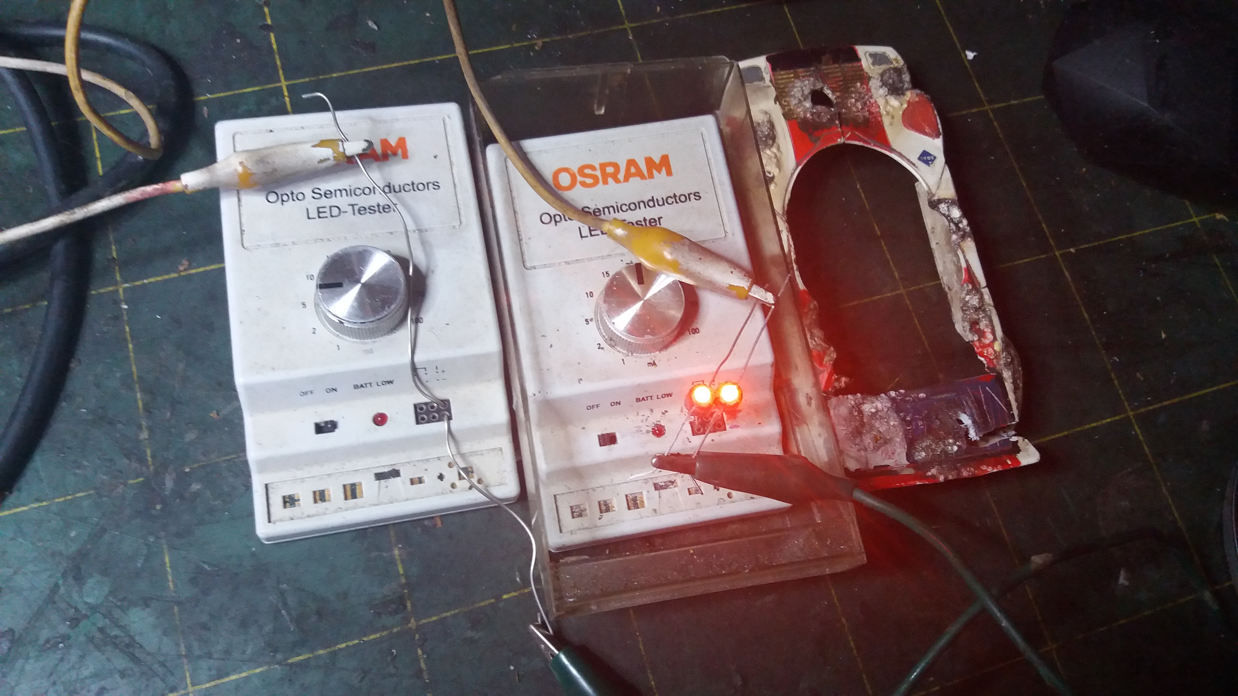

...dann hinten die komplette Vertiefung der Rücklichter aufgebohrt...7mm 7mm aussen...Gewinde abfeilen...innen hat das Röhrchen 5.7mm Durchmesser...da passt locker eine 5mm rein...ultrahell...10.000mcd muß
...draufgesetzt hab ich ne 3mm Orange ... aach in ultra...7.000mcd....auf den Bildern bereits gedimmt (5mah), da sonst die Bilder nix werden...zu brutal hell.
(TESTEN: Dimmen lässt sich mit einem einstellbaren LED Tester prima machen)
...sieht schröcklich schwierig aus...is aber keine große Sache
...hab's dann nochmal in einfacher gefutschelt. Gleich alles in einem 7mm Röhrchen verpackt.
(Imme Kuchelschreiwaröhrsche...4er Pack fir 2 Euro von der Firma Schneider bei Teddy...Chrom wär goiler gewähn...awa nix gefunn
Innen
Aussen
Aussen und innen
So soll das rein...wie ich das schalte ist noch net ganz klar...also aussen Bremse, oder innen?
...oder alles zusammen

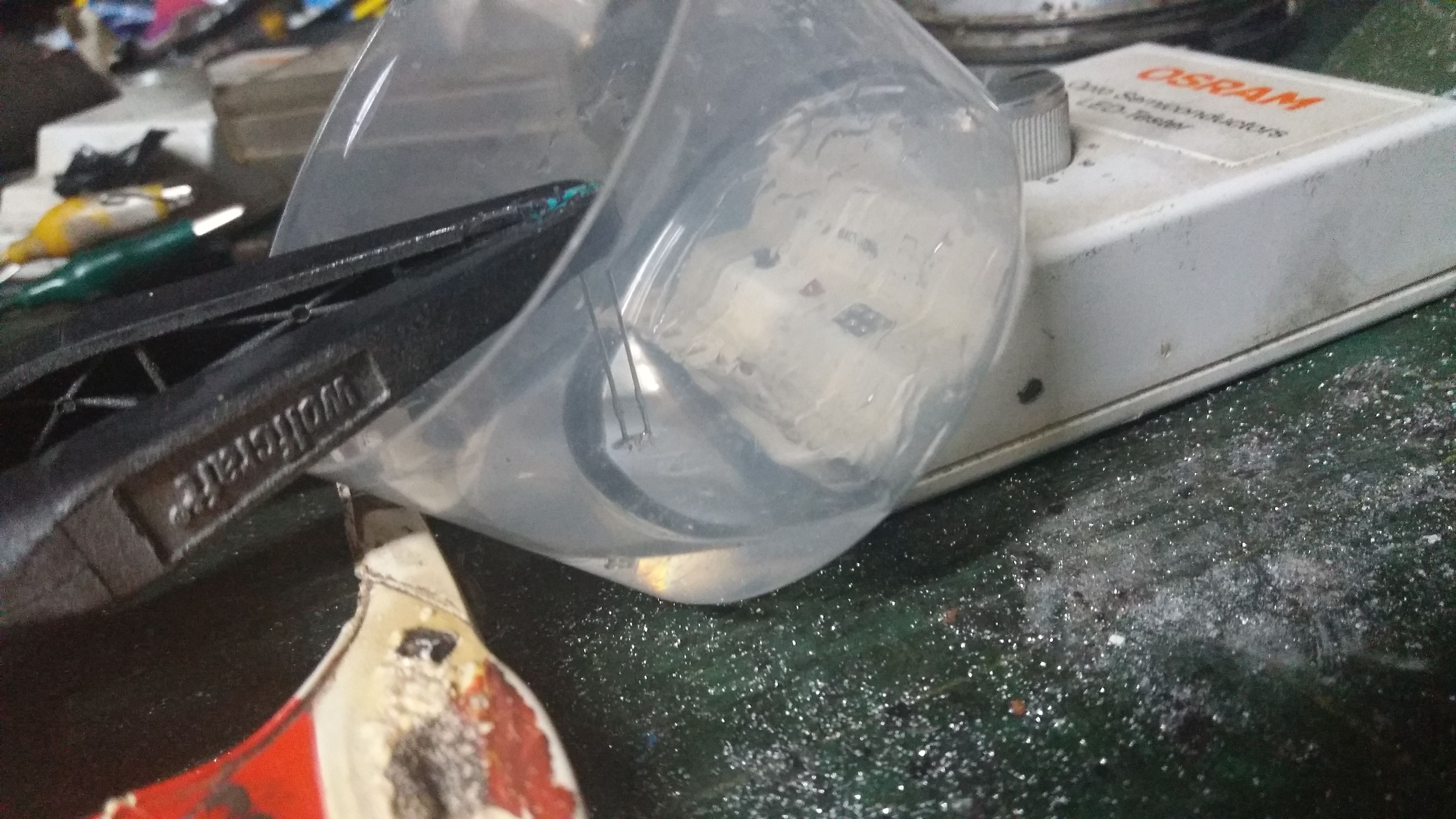

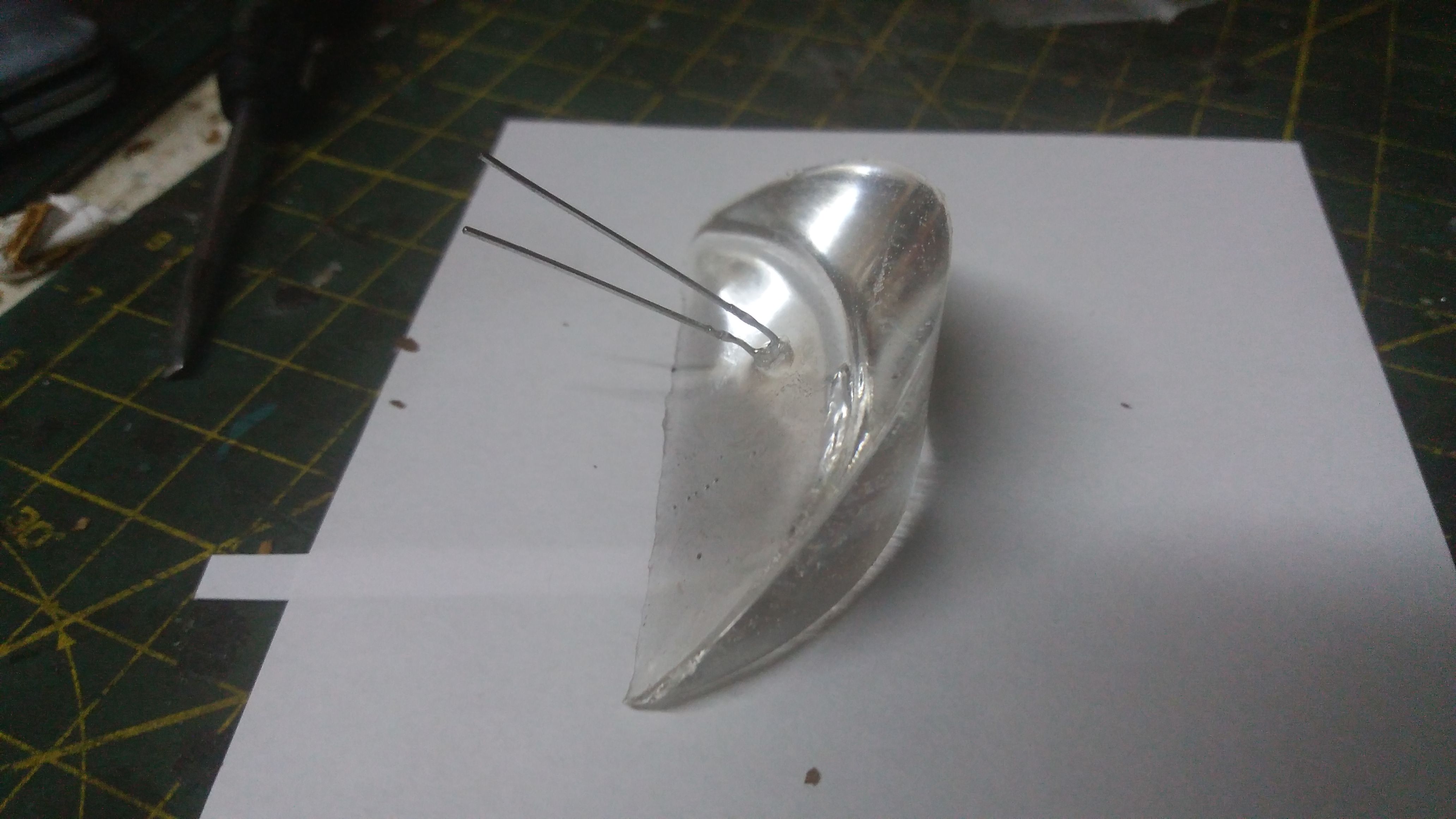

Hab noch klaren Epoxi gefunden...also nicht der gelbliche 5min.Epoxi der weich bleibt...das hier wird Glashart...und bleibt klar...Härtet aber erst
in 48std aus
...endfest 7Tage
9gramm davon mal in einen Deckel von einer Spraydose gefüllt...Rote LED rein....will sehen wie's
wirkt
Super...fast ohne sichtbare Lufteinschlüsse...also Luftblasen...is sehr dünnflüssig ![Rauf :up:](./images/smilies/up.png)
...leuchtet auch supi...werde damit die Lampen auffüllen

...werd wohl aussen das Bremslicht schalten...und innen wird's orangene dann Zeitgleich abschalten...
das geht über den Anschluß AF an der GTL132....mo gugge
