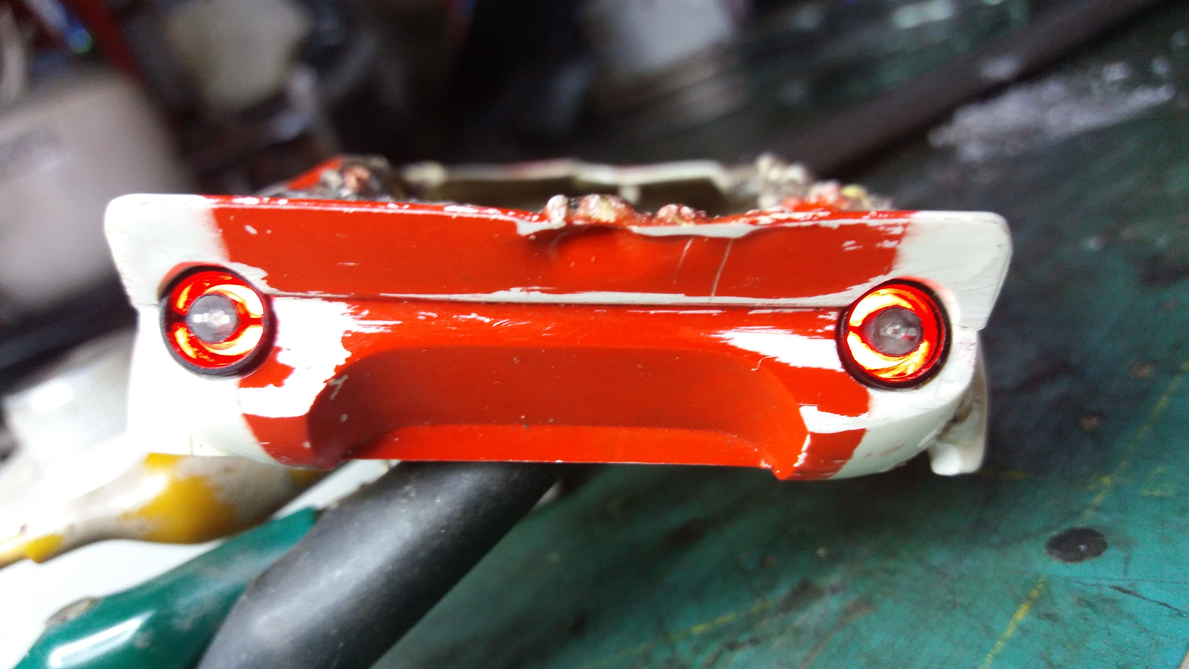

...dann hinten die komplette Vertiefung der Rücklichter aufgebohrt...7mm

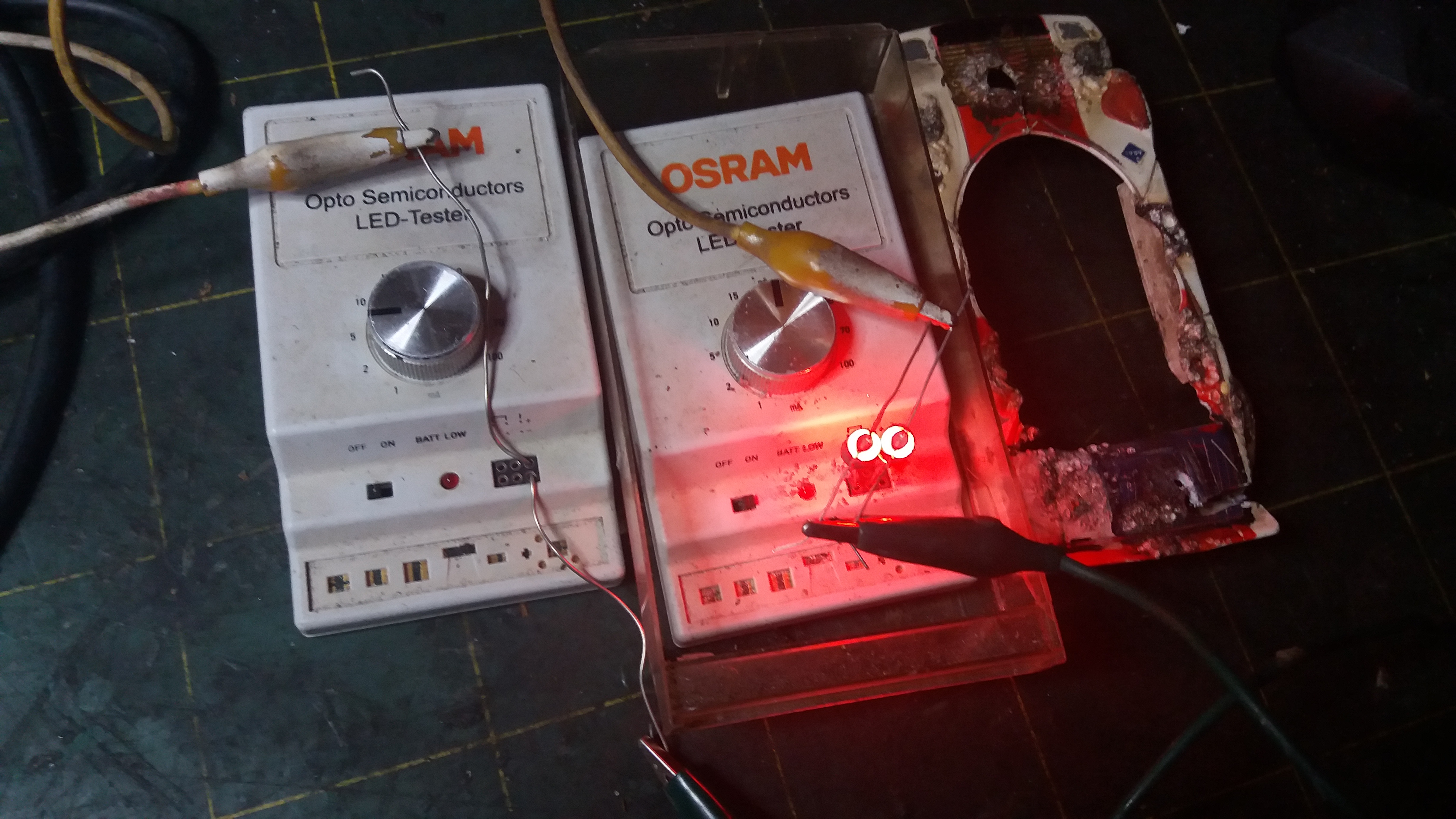

7mm aussen...Gewinde abfeilen...innen hat das Röhrchen 5.7mm Durchmesser...da passt locker eine 5mm rein...ultrahell...10.000mcd muß :tongue-wink:
...draufgesetzt hab ich ne 3mm Orange ... aach in ultra...7.000mcd....auf den Bildern bereits gedimmt (5mah), da sonst die Bilder nix werden...zu brutal hell.
(TESTEN: Dimmen lässt sich mit einem einstellbaren LED Tester prima machen)

...hab's dann nochmal in einfacher gefutschelt. Gleich alles in einem 7mm Röhrchen verpackt.
(Imme Kuchelschreiwaröhrsche...4er Pack fir 2 Euro von der Firma Schneider bei Teddy...Chrom wär goiler gewähn...awa nix gefunn :heul: )
Innen
Aussen
Aussen und innen
So soll das rein...wie ich das schalte ist noch net ganz klar...also aussen Bremse, oder innen?
...oder alles zusammen :durst:

9gramm davon mal in einen Deckel von einer Spraydose gefüllt...Rote LED rein....will sehen wie's
wirkt :pig:
Super...fast ohne sichtbare Lufteinschlüsse...also Luftblasen...is sehr dünnflüssig :up:
...leuchtet auch supi...werde damit die Lampen auffüllen :auslach:
