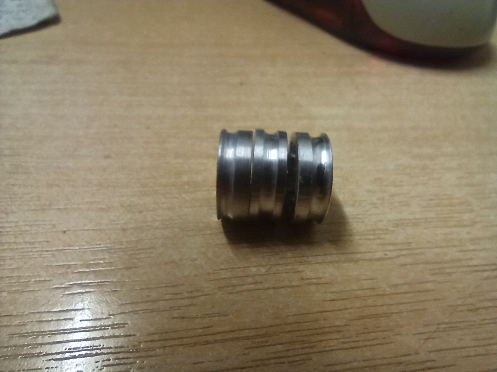

Also auf dem Bild sieht man wieviel Platz man für das Design hat. Unten ist die Ausnehmung für das Kugellager.
Wenn ich die Felge insgesamt schmäler mache, geht halt die Plastizität der Muster bald einmal verloren.
Man könnte aber die Ausnehmung für den Reifen etwas nach außen verschieben, sodass die Kante nicht mehr so stark rauskommt.
Meint ihr, macht sich das fahrtechnisch bemerkbar?
