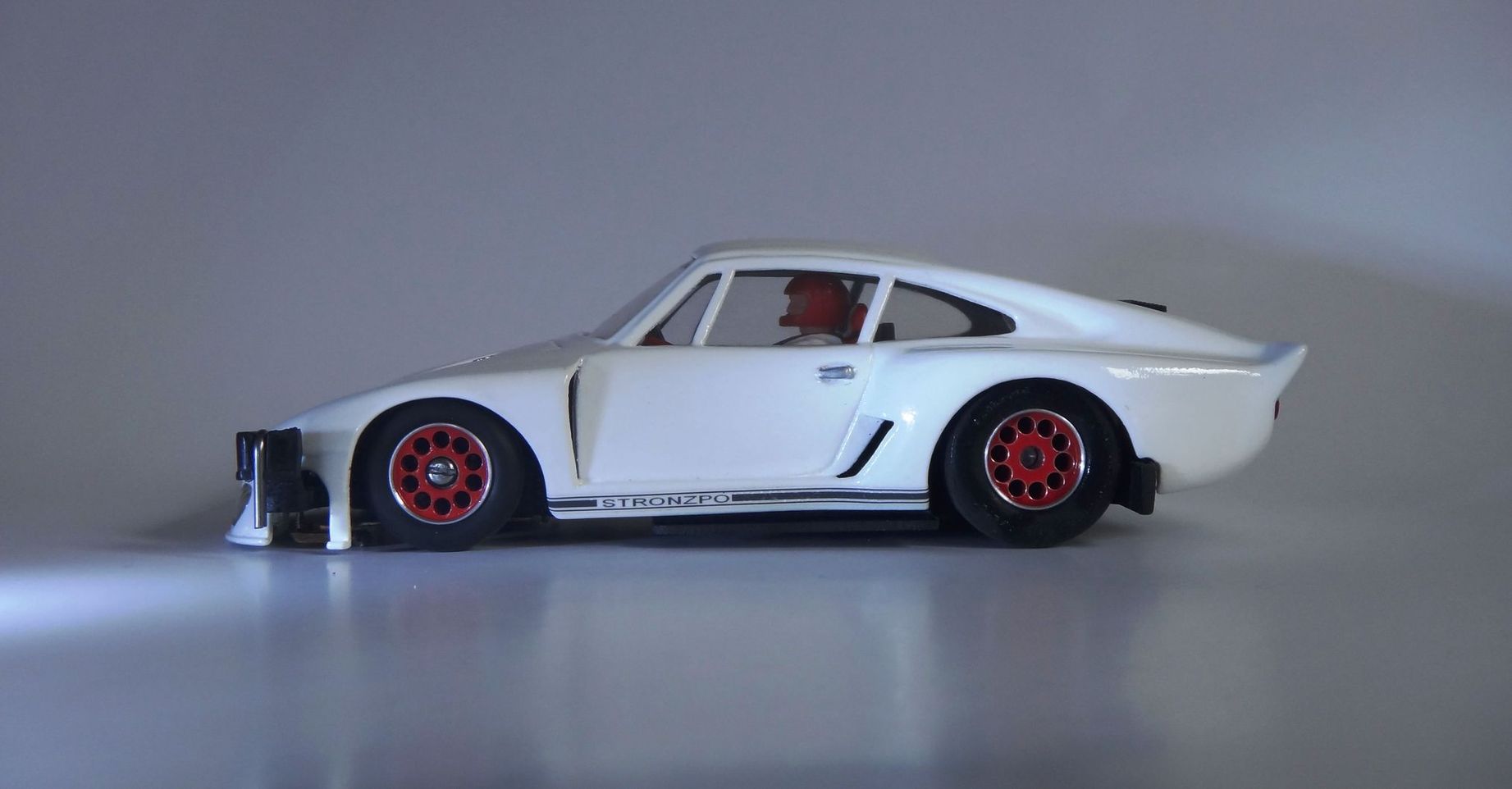

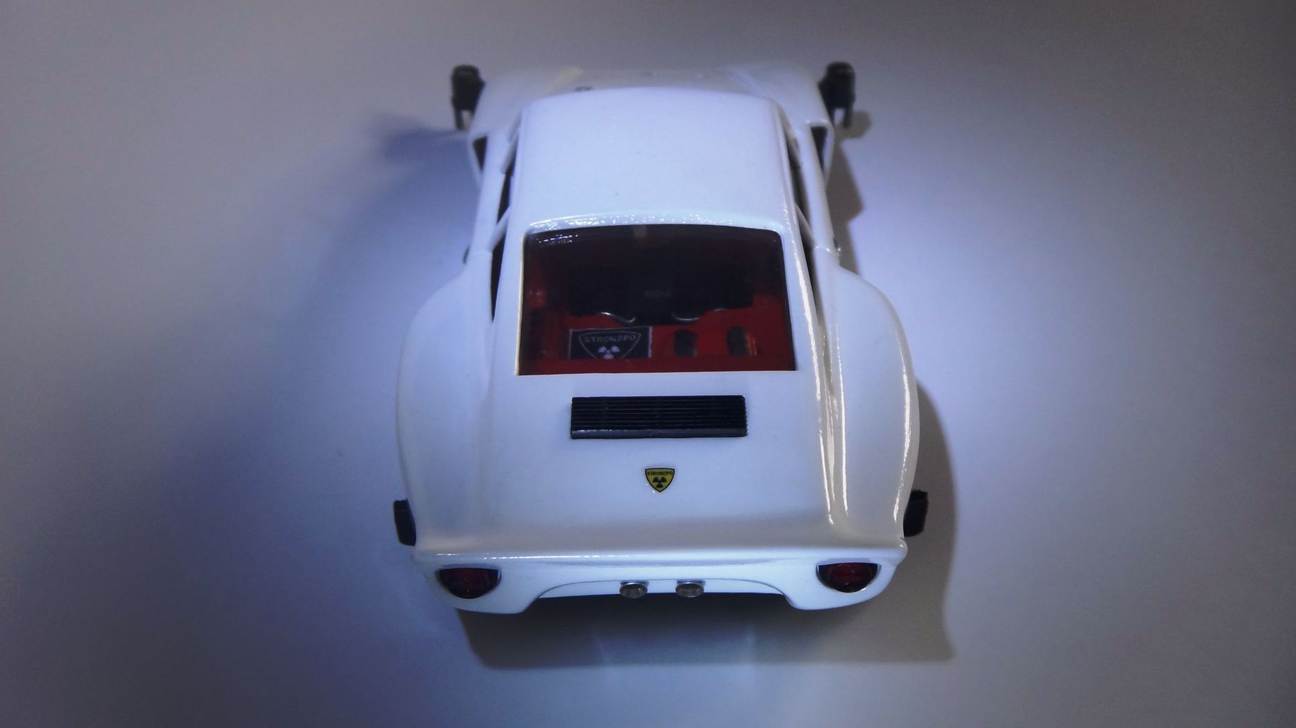

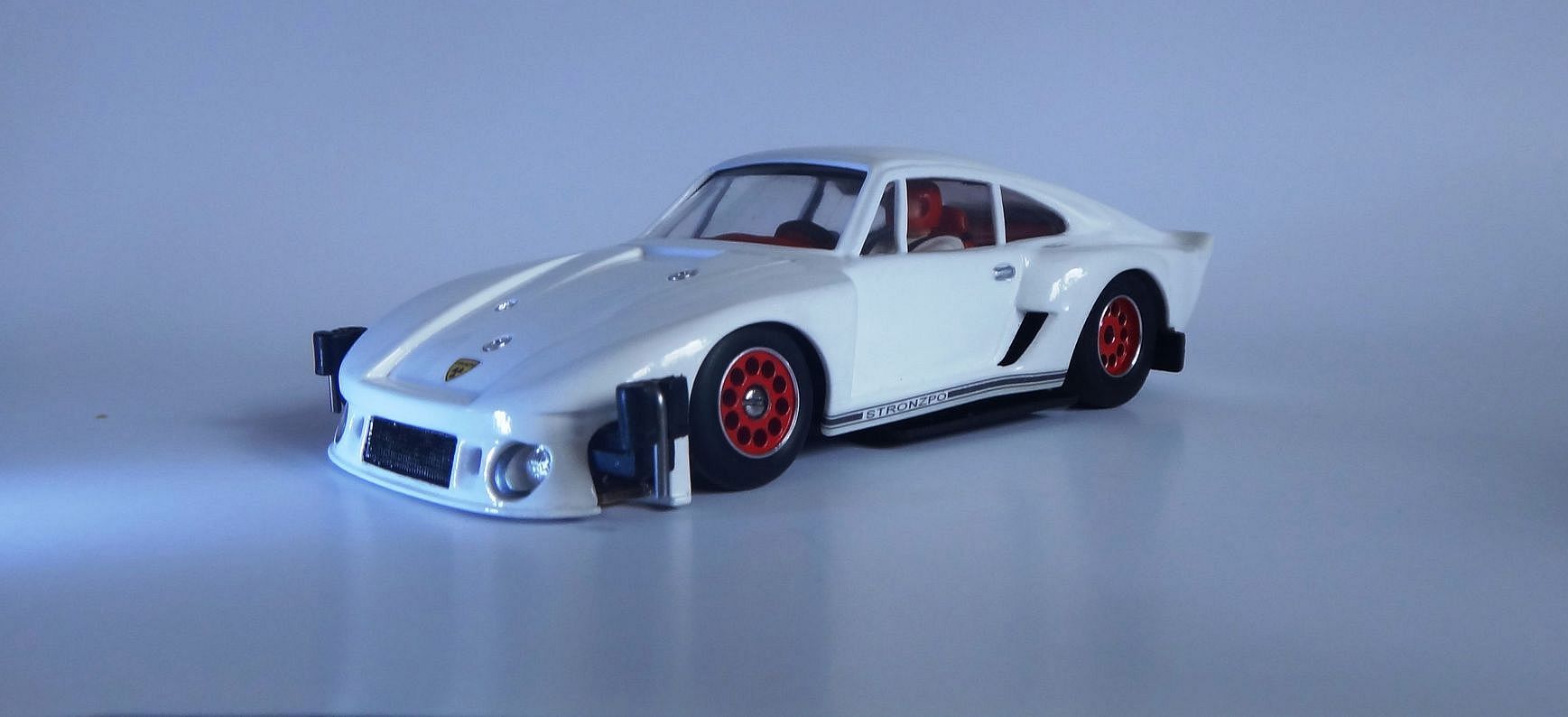

Hab mal wieder in der Kiste gewühlt...viele,viele grüne und rot-weisse Karossen :P
...zu viele...

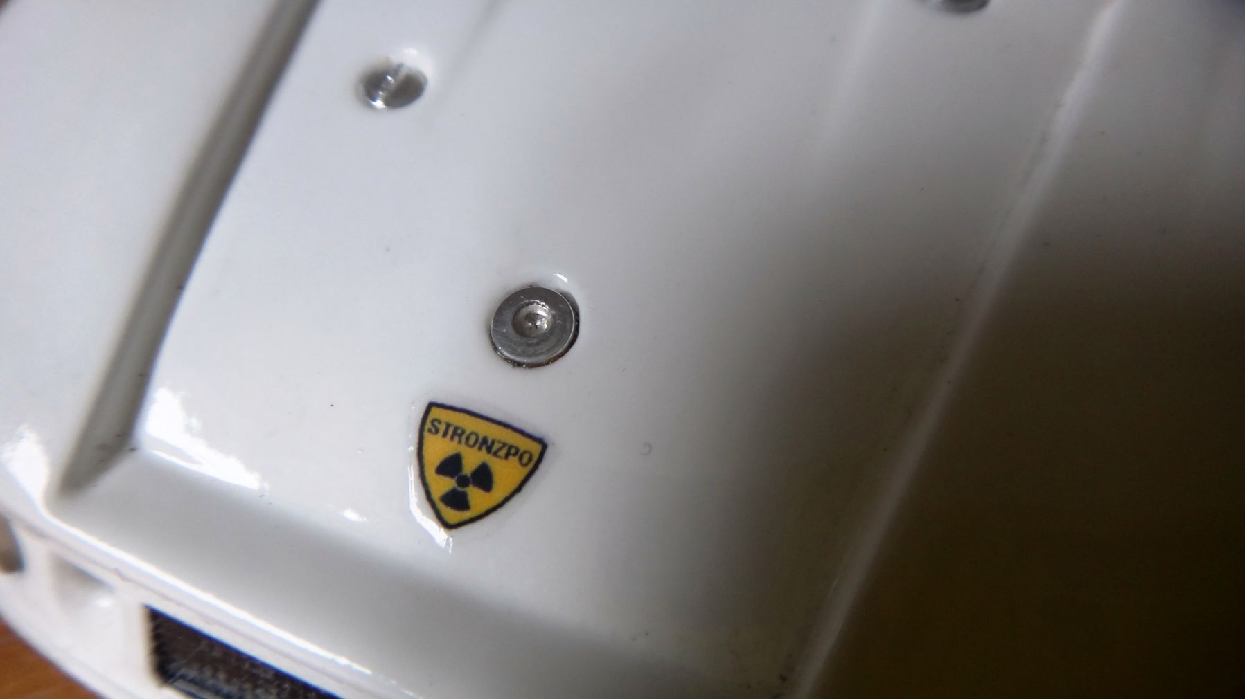

Stronzpo Emblem
Stronzpo - Stratos/Porsche Mix
...schön geworden...oda?
auch die Schweller sind geschmälert..Seitenführungen dran...Rettet die Decals an den Schwellern (Decals vom 928er abgekupfert)
Rufus-Stronzpo
Stronzpo 3
Stronzpo 3 Seite
...aach der Hauben-Wulst..die seitlichen Aufbauten/Spoiler....mussten weg.
Wirkt so besser...oda?

Hi zusammen,

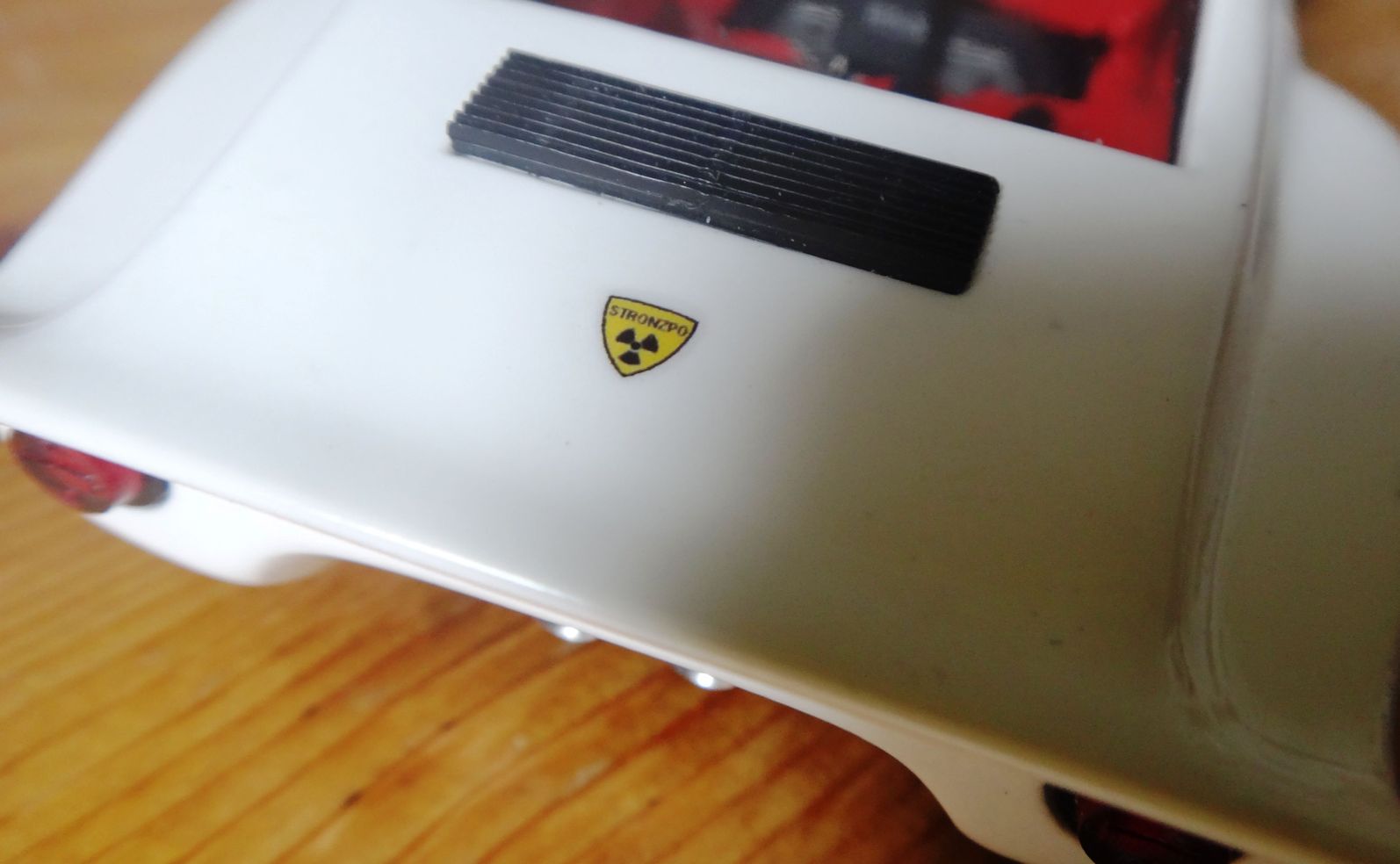

gefällt mir auch sehr gut...war ne zerupfte Nogger-Karosse.
Dach und Haube gerissen, Decals Müll...krumm...einfach nur Schrott, aber zu Schade für die Tonne.
Da bereits weiß, hab ich ihn auch weiß gelackt...mit der Dose.
Stronzpo 3
Find das Teil auf der Bahn sehr schick...das Inlay ist Matt-Rot gelackt...kommt live noch besser als auf den Bildern...
Vorbereitet für die GTL...Rücklichter bereits hohl/Lichtdurchlässig

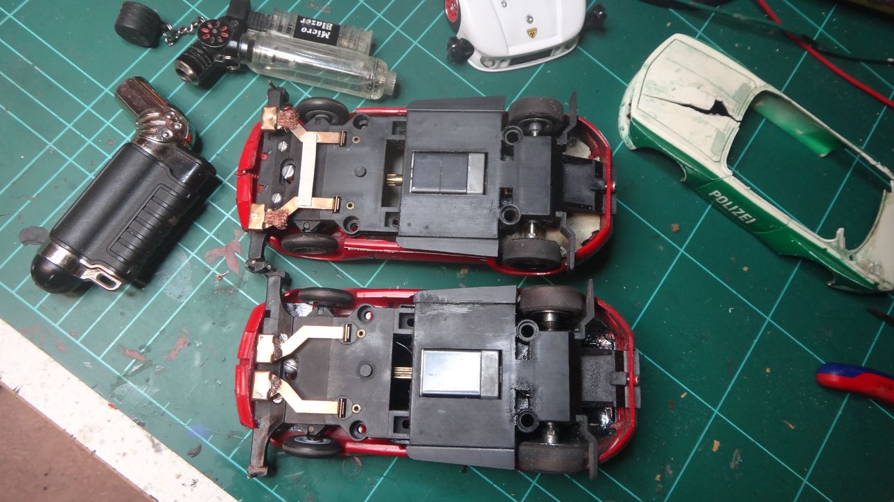

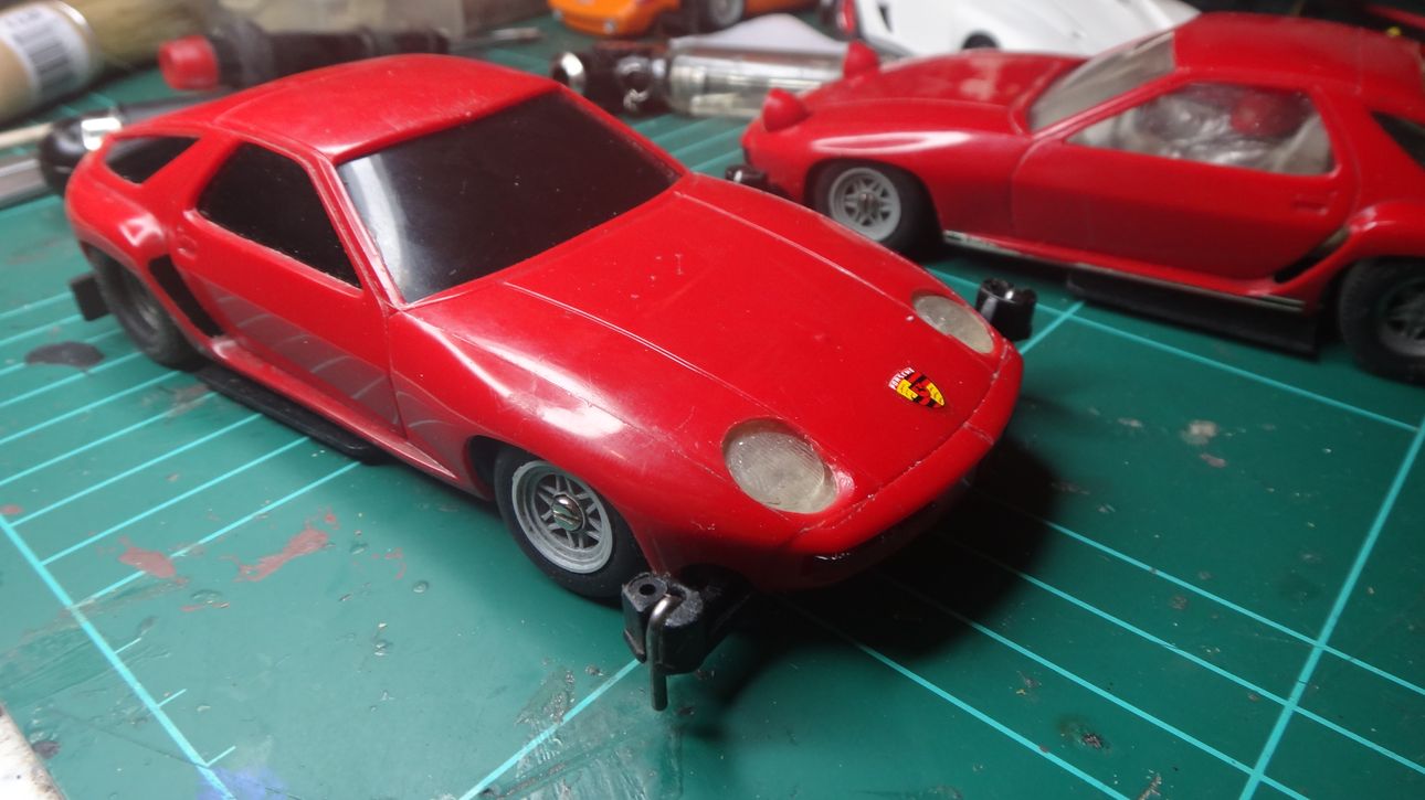

Hab endlich mal einen 928er fahrbereit gemacht...äh...zwoi :P
Beide hatten sehr nach aussen gewölbte Schweller...mussten ins Wasserbad
(geht an Originalen Karossen sehr Problemlos und schnell)
@Jens: links liegen diese Brenner/Feuerzeuge von Conrad...brauch die Dinger oft...gbt zwei Modelle..beide gut...der teuere etwas besser(6euro)
..jetzt macht die Seitenführung Sinn.
och jo..der geht ja rischdisch gudd...sehr flotte Kiste das!...
Bin den 928er ja niemalsnie gefahren...hab gestaunt :shock:
Wieso fährt den niemand ???...issen sehr flottes Teil.
Hab einen von den Frosch-Lampen befreit... vom weißen 928er Europa Möbel einen Abdruck der Lampen ...in Knete gedrückt...den Lampen-Rand vergrößert.
Den 5min.Epoxi von dir drüber...ungefärbte Sosse...die größten Luftblasen mit einem Zahnstocher rausgefutschelt...
nach dem trocknen, selbstklebende Silberfolie hinten drauf.
928 mit Lampenglas
..geht ab wie die Wutz. :D ...nur ein rechtes Rücklicht fehlt bei einem.

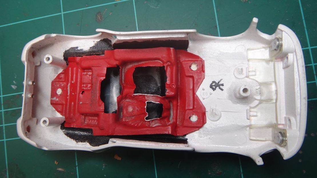

Bitte kein Fahrereinsatz der schleift oder sich nach innen wölbt..schneid ab was nervt.

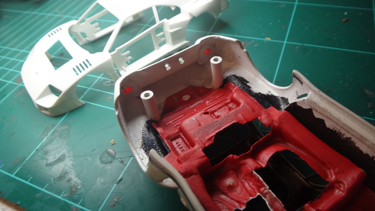

Stronzpo innen
...Schweller schmal , ..Innen schwarz bemalt (Himmel,Innenverkleidung) :mrgreen:
