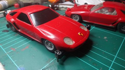

Hab endlich mal einen 928er fahrbereit gemacht...äh...zwoi :P
Beide hatten sehr nach aussen gewölbte Schweller...mussten ins Wasserbad
(geht an Originalen Karossen sehr Problemlos und schnell)
@Jens: links liegen diese Brenner/Feuerzeuge von Conrad...brauch die Dinger oft...gbt zwei Modelle..beide gut...der teuere etwas besser(6euro)
..jetzt macht die Seitenführung Sinn.
och jo..der geht ja rischdisch gudd...sehr flotte Kiste das!...
Bin den 928er ja niemalsnie gefahren...hab gestaunt :shock:
Wieso fährt den niemand ???...issen sehr flottes Teil.
Hab einen von den Frosch-Lampen befreit... vom weißen 928er Europa Möbel einen Abdruck der Lampen ...in Knete gedrückt...den Lampen-Rand vergrößert.
Den 5min.Epoxi von dir drüber...ungefärbte Sosse...die größten Luftblasen mit einem Zahnstocher rausgefutschelt...
nach dem trocknen, selbstklebende Silberfolie hinten drauf.
928 mit Lampenglas
928 mit Lampenglas
..geht ab wie die Wutz. :D ...nur ein rechtes Rücklicht fehlt bei einem.

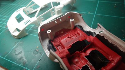

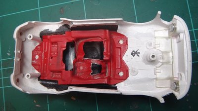

Moin,moin..edit: gestern Abend vergessen einzustellen:
Lampen hinten bereits bis zum Glas gelocht...LED rein, fertig.
Lampen vorbereitet für GTL
Bitte kein Fahrereinsatz der schleift oder sich nach innen wölbt..schneid ab was nervt.
Stronzpo innen
Stronzpo innen
...Schweller schmal , ..Innen schwarz bemalt (Himmel,Innenverkleidung) :mrgreen:
