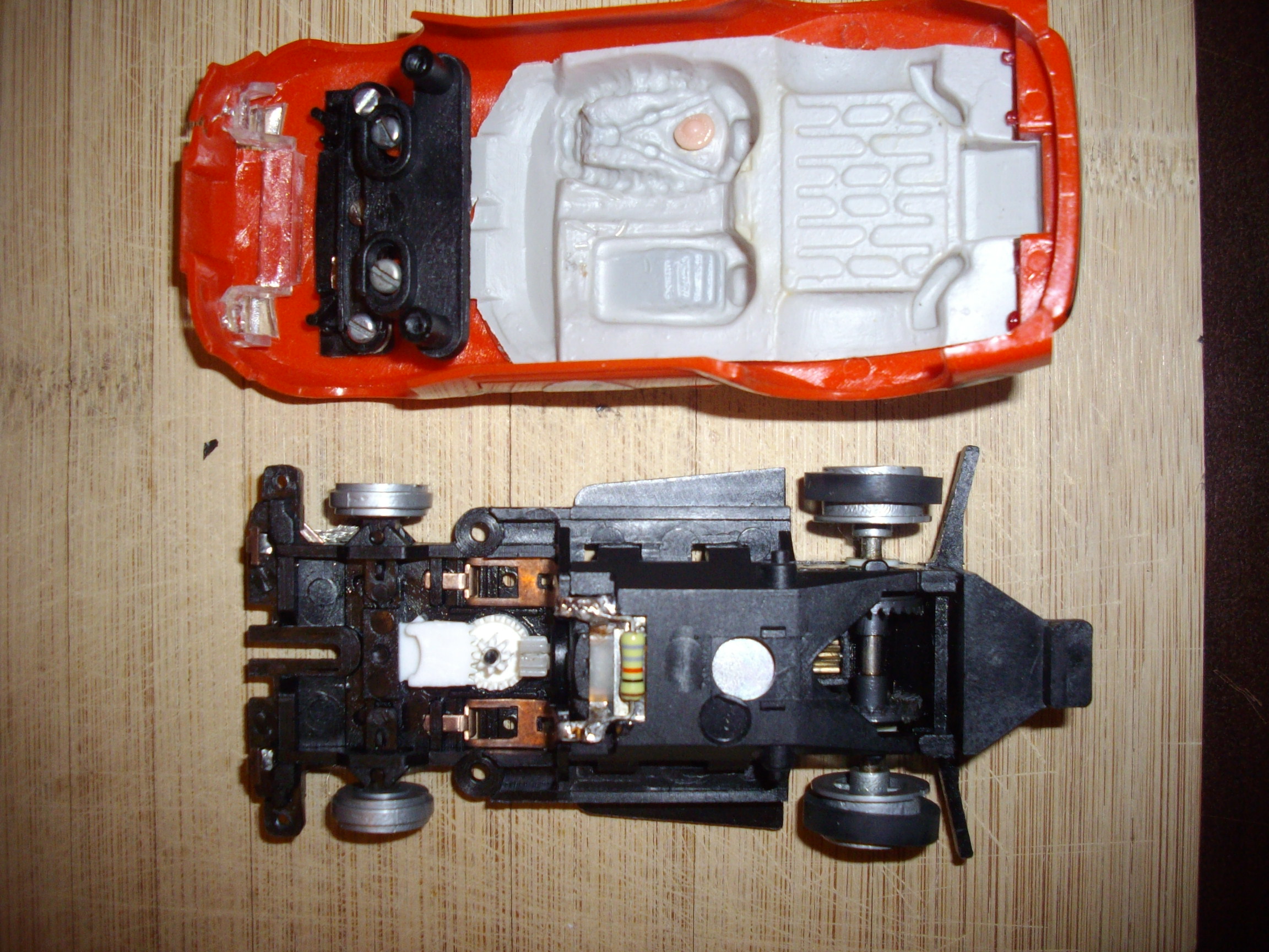

Hey ihr,
so nun finde ich Heute mal endlich Zeit. Ich sag nur kurz vorweg: HILFE :oops:
Lasse die Geschichte "meiner" Servo erstmal bei Seite. Die reiche ich nach. :D
Habe jetzt eine menge Zeug hier stehen. Funktioniert soweit alles.

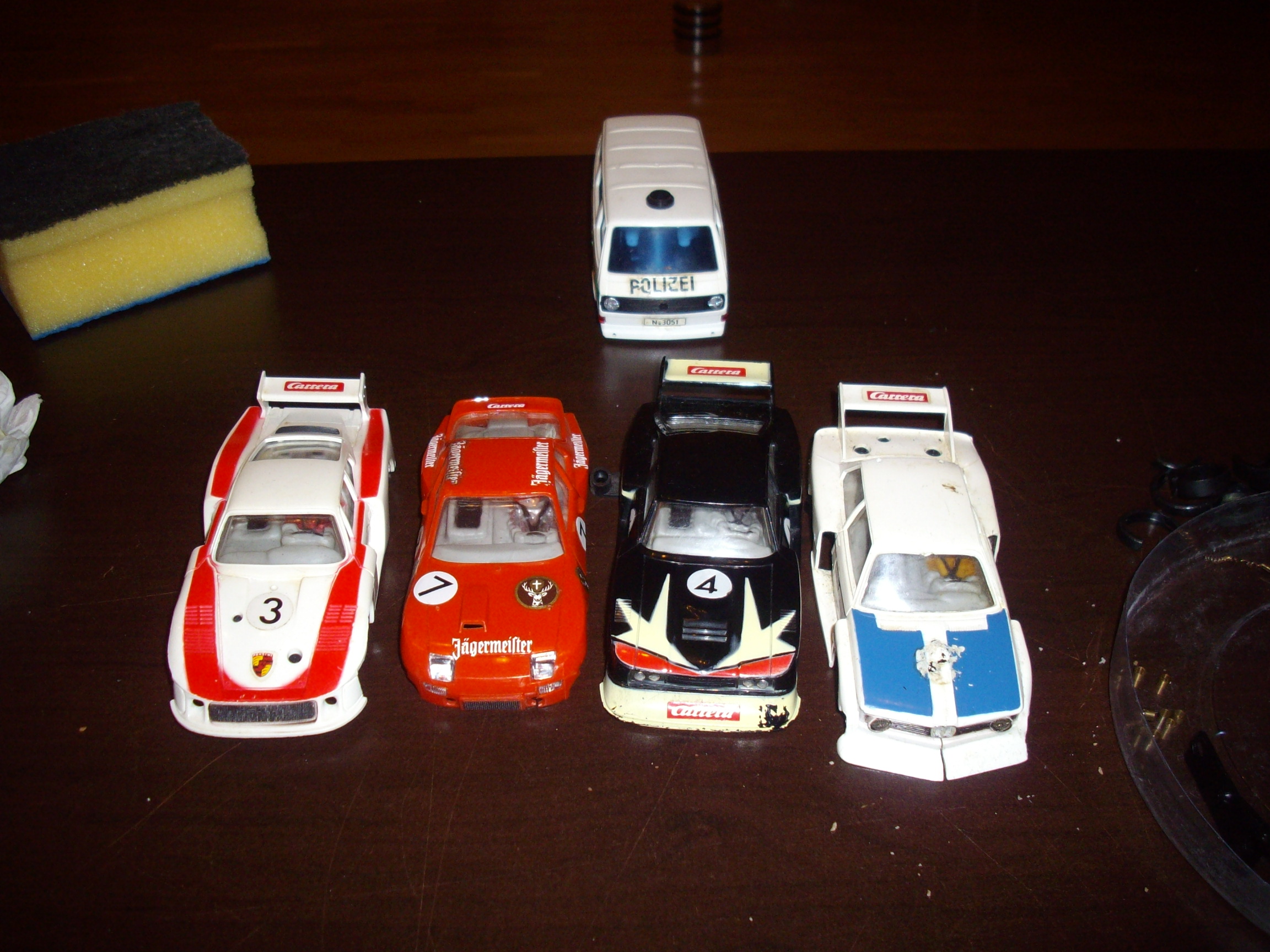

Ausser! der Flotte. Seit Heute bin ich im Besitz von 5 Wagen. Hatte von meinem Dad ja nur eins mitbekommen. Aber es funktioniert keins. :(
Habe ich mich gerade rangesetzt um alles auszubauen und von Grund auf wieder aufzubauen. Was ich jetzt schon weiß: -alle brauchen neue Reifen und bei allen fehlt die Lenkfeder. Daher kann ich im Moment nix zur Lenkung sagen. Wo bekomme ich die her?
Reifen würde ich wie ich gelesen habe einfach Quetschdichtungen nehmen. Für vorne dann wohl O-Ringe, könnt ihr mir sagen welche Größe am Besten?

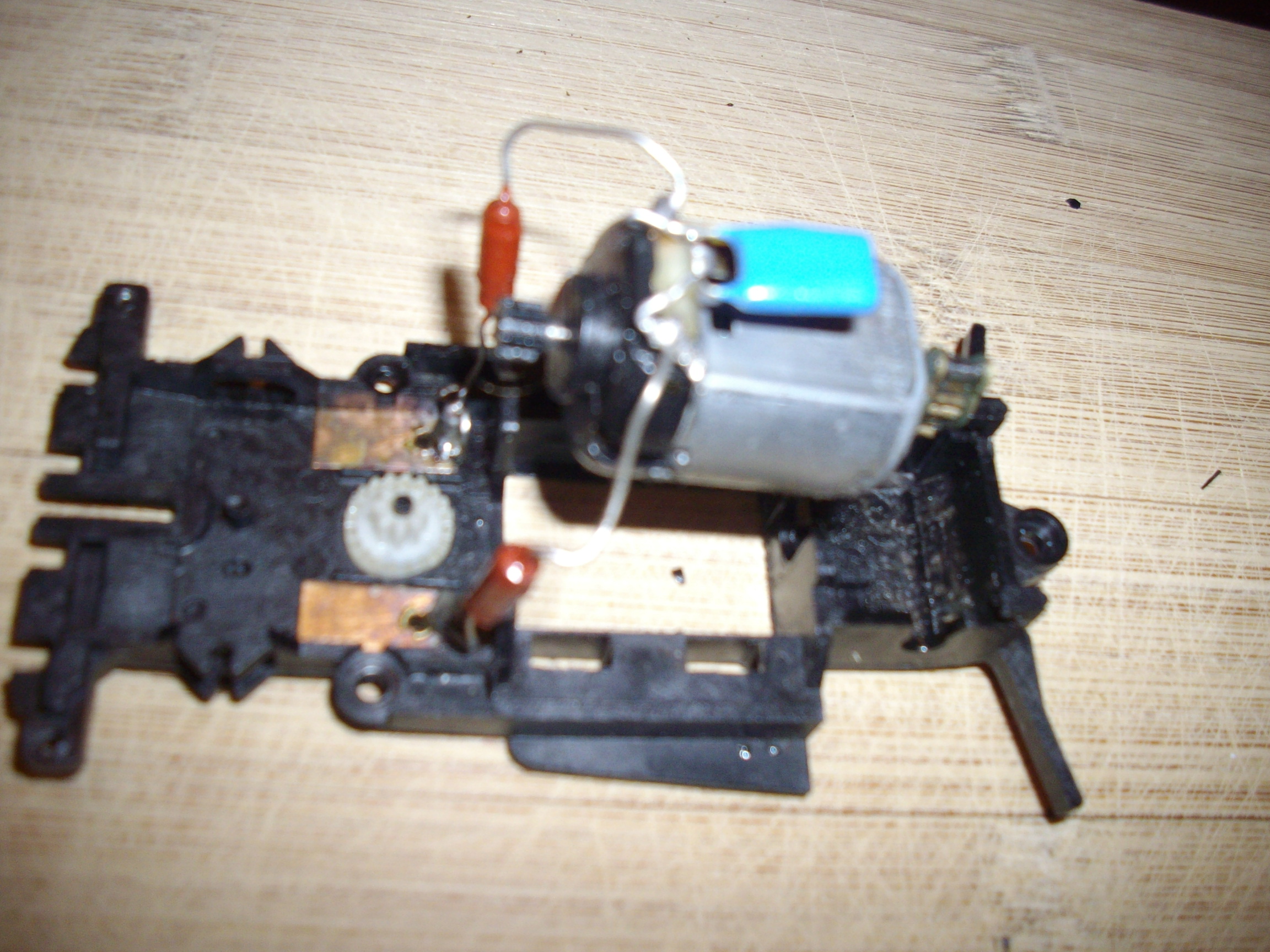

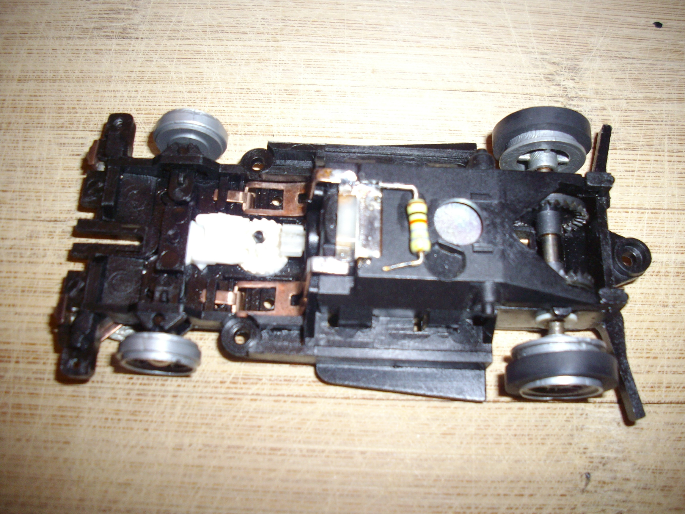

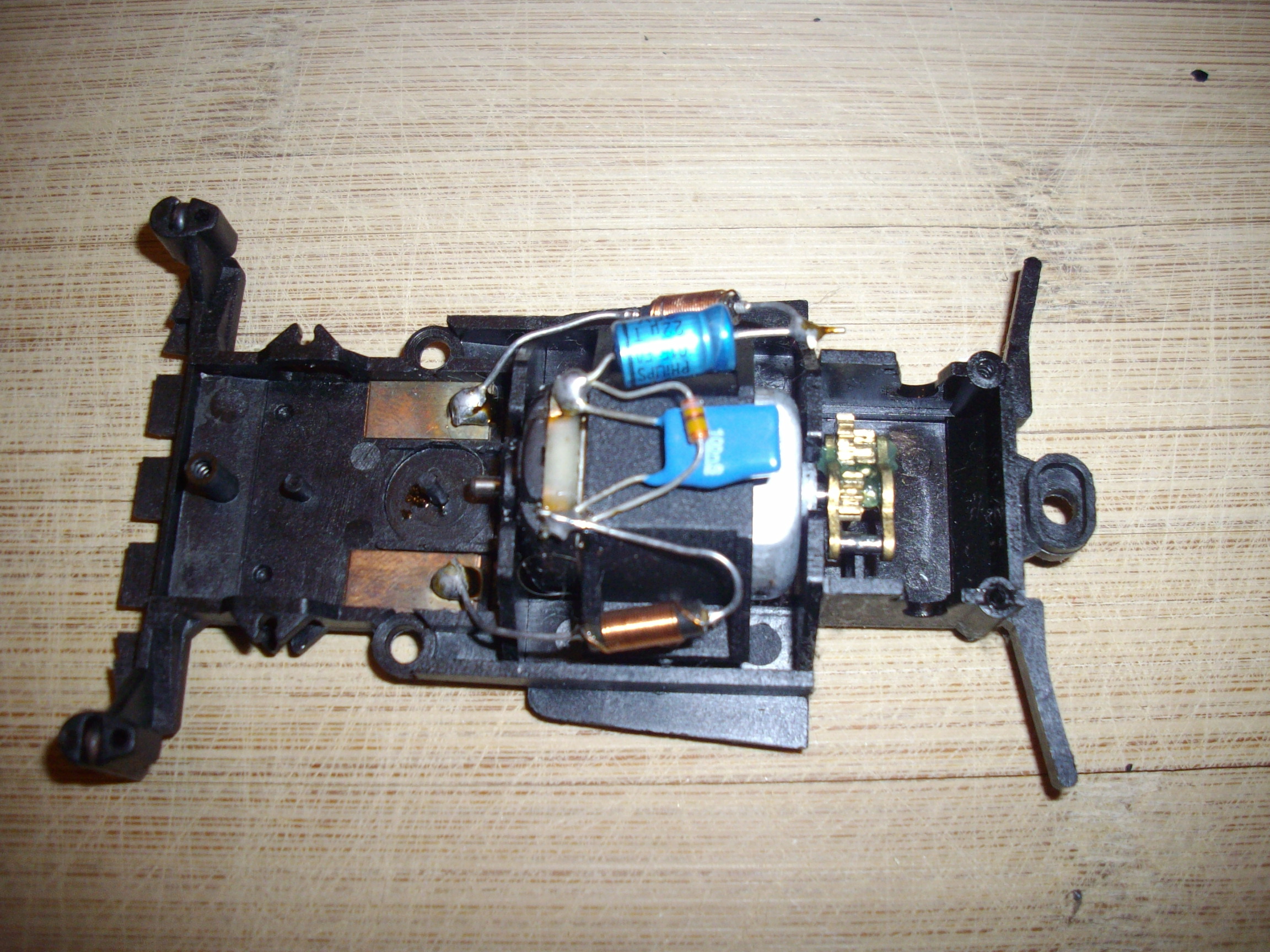

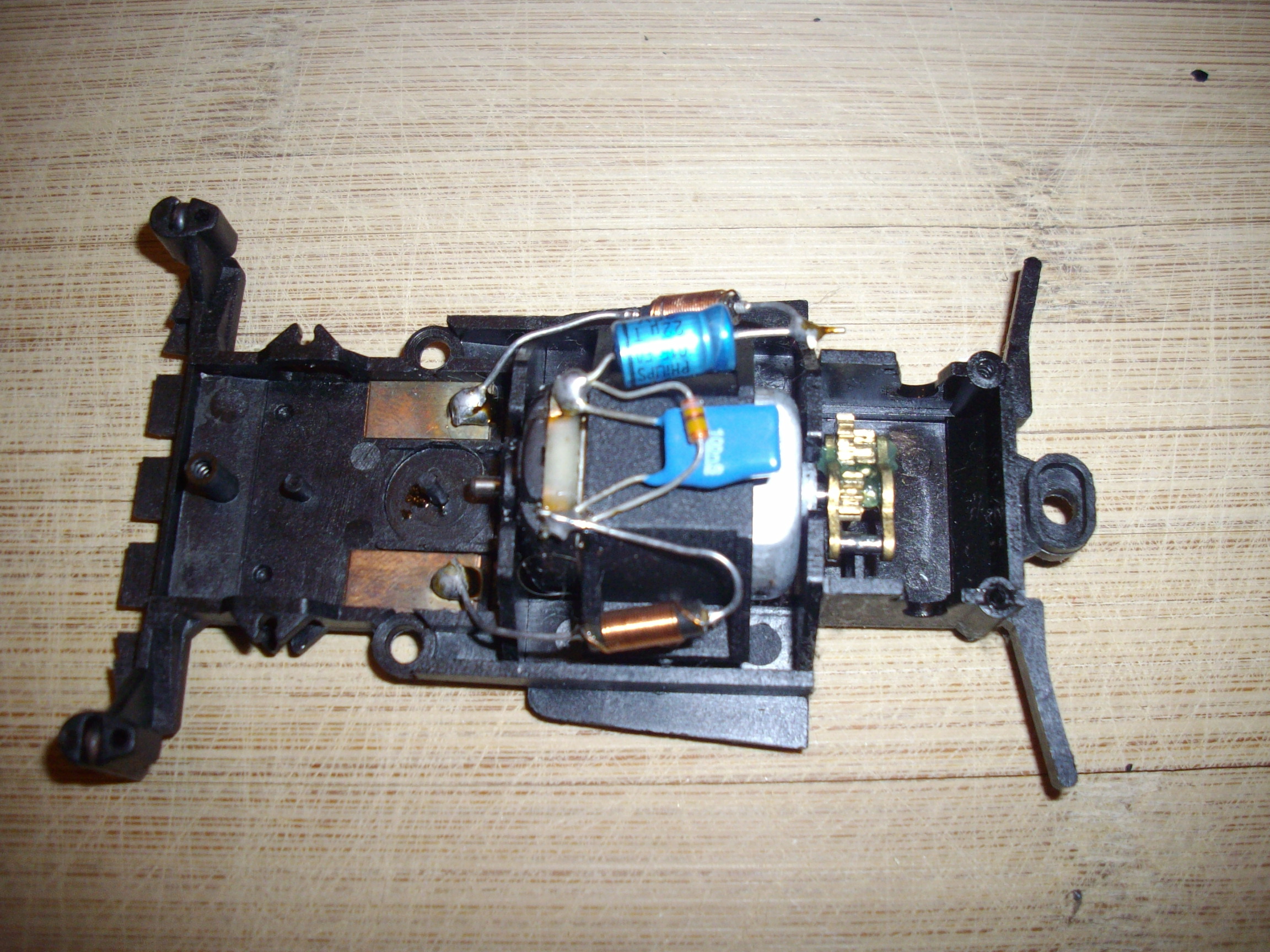

Dann zum verlöten, habe hier 5 Motoren und 4 sind völlig anders verlötet.
Zwei sind mit Licht noch dazu. Warum hat Carrera das gemacht? Das ist unfair. Bin eh so schlecht im Löten. :?
Mehr kann ich im Moment doch nicht sagen oder Fragen. Hab es mir einfacher Vorgestellt, eigentlich sollte es eine schnelle Angelegenheit werden.
Hoffe ich Frage nicht zu blöde Fragen und ihr könnt mir helfen. Am Liebsten wäre es mir natürlich wenn jetzt jemand schreit: "Hier ich wohn in deiner Ecke und mach das schnell!" :D
Liebe Grüße
Orlean
Motor 4 Porsche 924 schon wieder halb montiert
Motor 3 Porsche 935
Motor 3 Porsche 935
Motor 2 Ford Capri
Motor 2 Ford Capri
Motor 1 Hindernissfahrzeug VM Bulli

Die Flotte
Die Flotte

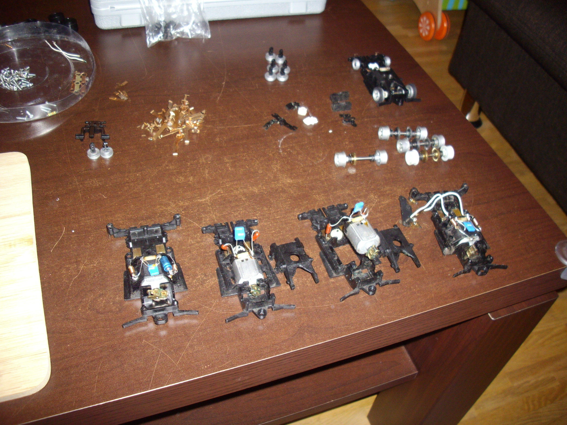

Fertig für Heute. Aufbau ohne Licht = das hat mich geärgert und wollte nicht, ohne Reifen vorn und ohne Lenkfeder
Das ist die Ausbeute, schön Sortiert damit ich es auch wieder zusammen bekommen kann.
